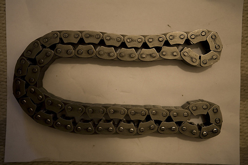

bon..fin du suspens concernant la chaine du transfert Borg warner iveco versus borg warner range rover...42 dents pour la première et 40 pour la seconde...peut être même largeur différente..en tous cas ma chaine en rab n'ira pas dans le transfert iveco. :(
chaine de range (aschroft transmission)
chaine iveco (photo par gunnar)
C'est beau, mais j'ai froid.
Messages : 2128
Re: transfert Borg warner
Message par le duc »
Les maillons ont aussi une forme différente?
Messages : 20490
non ils semblent identiques..mais difficile d'en juger sur photo...par contre comme je le disais je ne sais pas si l'empilage en largeur de ceux ci est identique.. de toutes façons une seule caractéristique différente suffit à en faire une référence différente..je me vois mal dessertir les maillons comme sur une chaine de vélo pour en ajouter ou en enlever :mrgreen:
ensuite que les pignons (ou roues dentées) aillent sur les 2 chaines ou non n'est finalement pas très intéressant puisque le rapport du transfert d'iveco est forcément 1 alors que le rapport du transfert de range donne une réduction à cet étage (j'ai oublié le chiffre)
c'est forcément 1 sur l'iveco parce que l'arbre arrière est entrainé en direct et que la chaine ne sert à entrainer que l'arbre avant donc on a plutôt intérêt à ce que les 2 tournent a la même vitesse.
en revanche sur celui de range c'est un étage de réduction et en bas on récupère l'arbre avant et l'arbre arrière.
donc sur l'iveco aussi la chaine n'a que les efforts allant vers l'avant alors que sur le range c'est l'ensemble des efforts pour mouvoir le véhicule qui passent par la chaine.
et d'ailleurs j'ai pu constater sur les pièces de Serge que la chaine est également beaucoup moins large sur l'iveco que sur le range... chose qu'on ne devinait pas forcément sur les images plus haut...
donc ma chaine de range en rabe... c'est sur..je peux me la mettre sur l'oreille... :mrgreen:
largeur de chaine transfert iveco

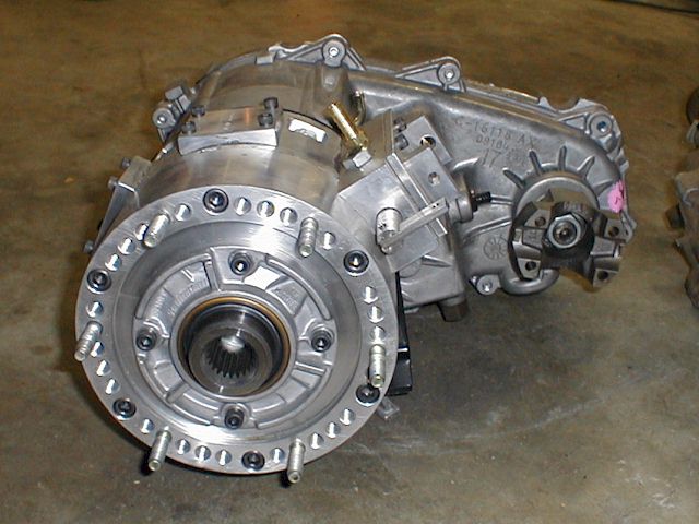

je réchauffe ce sujet....puisqu'après quelques discussions avec Raphael NHtrois...
il semblerait qu'il y ait des opportunités d'adapter un transfert de jeep pourvu d'un différentiel .
les 4x4 non permanents ...sous entendus roulant en 4x2 et 4x4 enclenchable, pourvus d'un dif interpont ne seraient pas légions si on en crois les discussions ici et la... mais c'est le cas de certains transferts de jeep qui, de plus présentent pour nous l'intéret d'avoir la sortie avant déportée vers la gauche comme les notres.
a ceci pres que l'entraxe entre sortie de boite et sortie avant est de vingt cinq centimetres contre trente trois sur celui de l'iveco.
j'agrémenterai de photos des que possible.
déjà je vous colle ici le détail des positions sélectionnables sur ce type de transfert

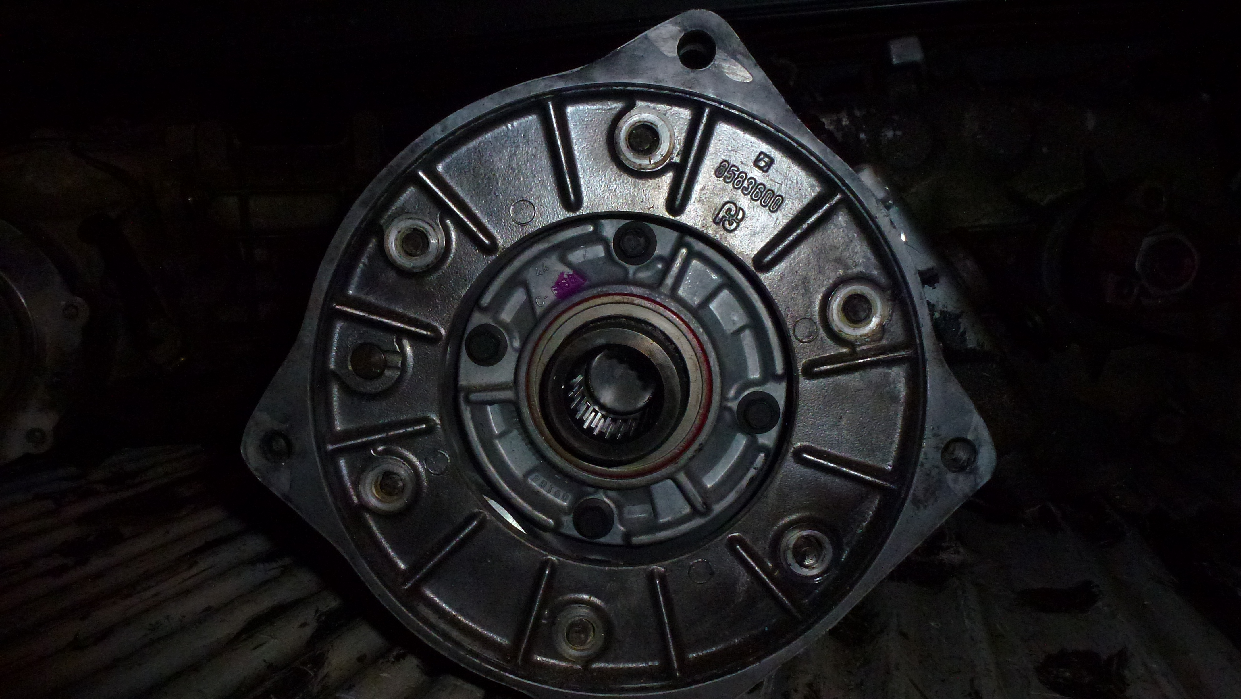

Messages : 20490
une image du transfert,
comme raphael me le faisait remarquer, notre transfert a nous possede une pièce d'interface ajoutée pour s'adapter a la boite de vitesse de l'iveco, cette pièce semble se fixer en lieu et place des goujons que l'on voit ici sur celle du cherokee.
l'entraxe semble identique a confirmer toutes fois.
en revanche, ce qui ne l'est pas et est plus ennuyeux c'est que le nombre de cannelure est bien différent... ce n'est donc pas du plug and play !!!

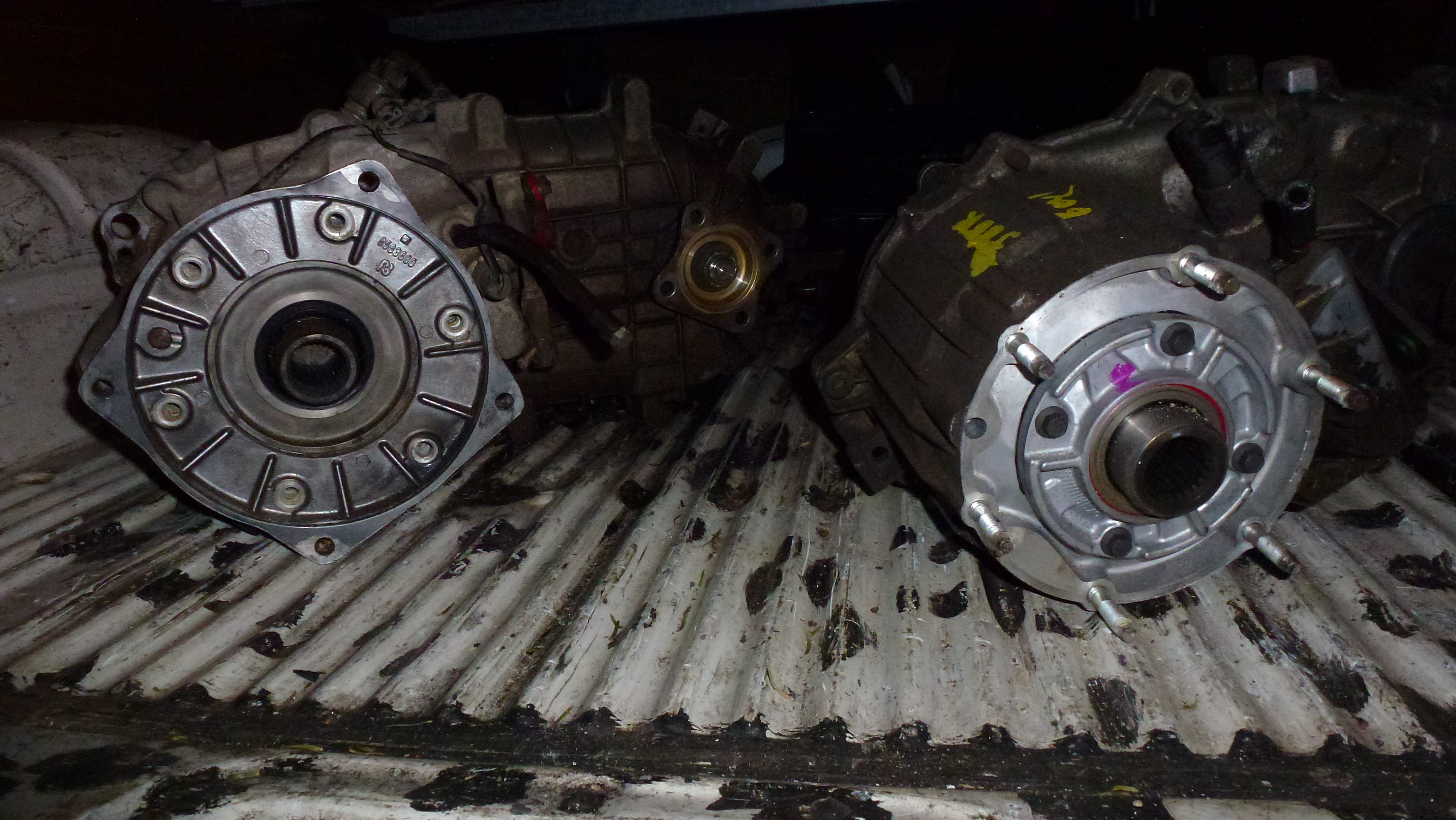

voila...je reviens avec des photos comparatives des 2 transferts
ici on voit les entrées de transfert, celle de l'iveco a gauche a avec sa pièce d'interface pour la boite iveco dont les vis ont été retirées.<br />on distingue a gauche le pion de centrage qui est placé au même endroit sur celui du cherokee.<br />le centrage principal se fait sur le grand diametre, je n'ai pas encore comparé ceux ci mais s'ils sont différents ce n'est pas de beaucoup...sauf que c'est un centrage...il ne faut donc pas que ce soit de l'a peu pres...
ici l'entretoise est mise en vis a vis du transfert de cherokee, il doit y avoir une très légere différence de diametre de positionnement des vis donc il faudrait agrandir un poil les trous...ce qui n'est pas un problème puisque les vis ne participent pas au positionnement des pièces, seulement a leur placage sur la face plane.
quand les trous seront un peu agrandis pour passer sur les goujons qui de toutes façons devront être retirés pour être remplacés par des vis, on saura si le centrage fonctionne sans modification. notez que la bague de centrage est usinée a même le carter sur celui de l'iveco alors qu'ici elle est amovible donc pourrait aussi être remplacée par une autre pièce tournée a la bonne cote pouvu qu'on y fasse le logement de joint spi et/ ou peut être de roulement aussi
ici on voit que le pion qui positionne précisément les pièces angulairement une fois qu'elles sont centrées et a plat, tombe en face a priori mais d'un diametre différent.<br />il faudrait donc en faire tourner un avec les deux diametres...ça ...ça ne va pas chercher bien loin...

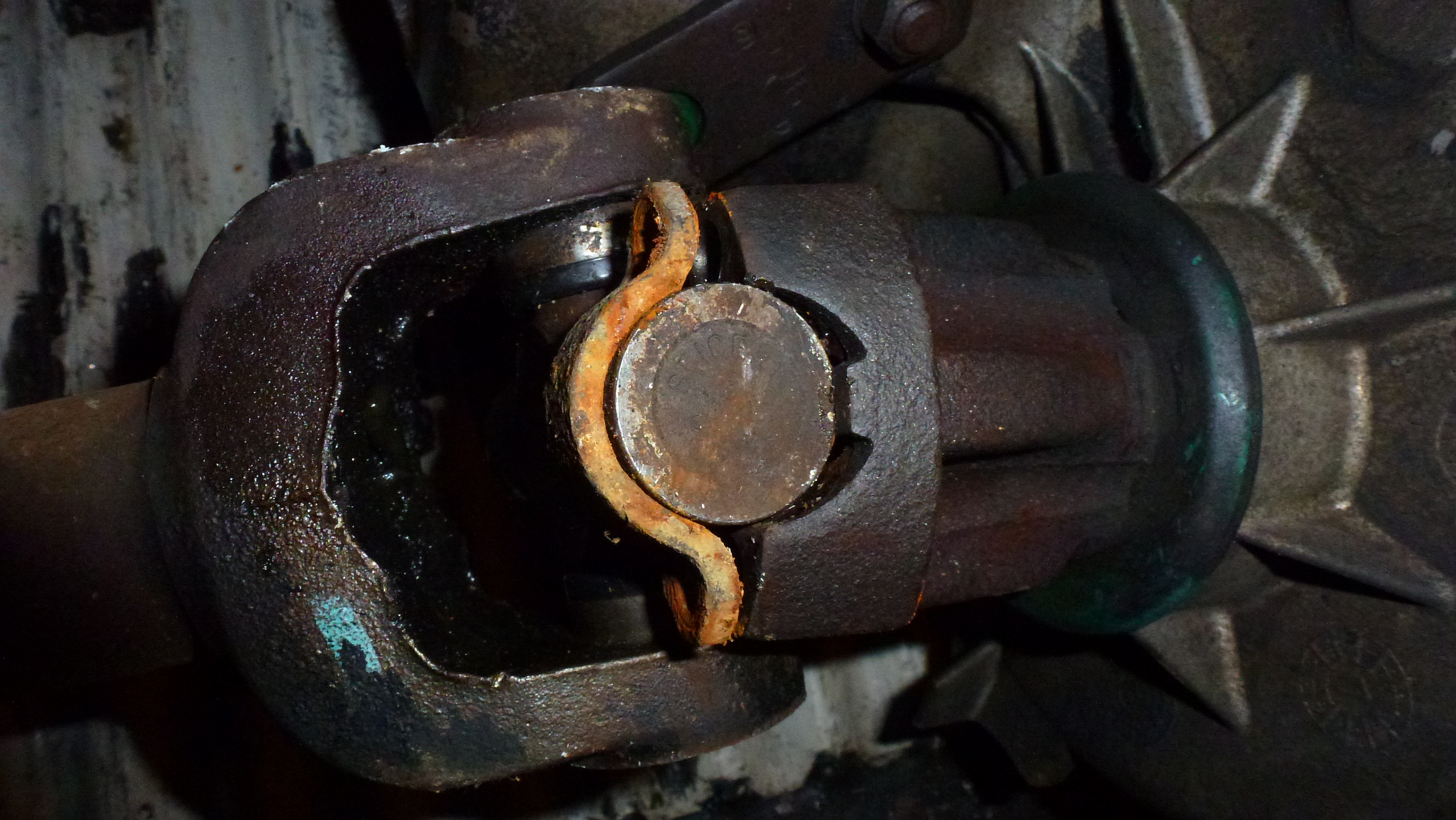

la sortie arriere integre la coulisse d'arbre,il est donc préférable de récupérer l'arbre d'origine qui se monte dessus. il faudra quand même le rallonger car le transfert d'un jeep n'est pas positionné pareil que l'iveco , les arbres avant et arriere sont presque aussi long l'un que l'autre alors que sur l'iveco le transfert est très pres du pont avant....trop même...ça risque de poser problème pour l'angle.
ici avec l'arbre monté

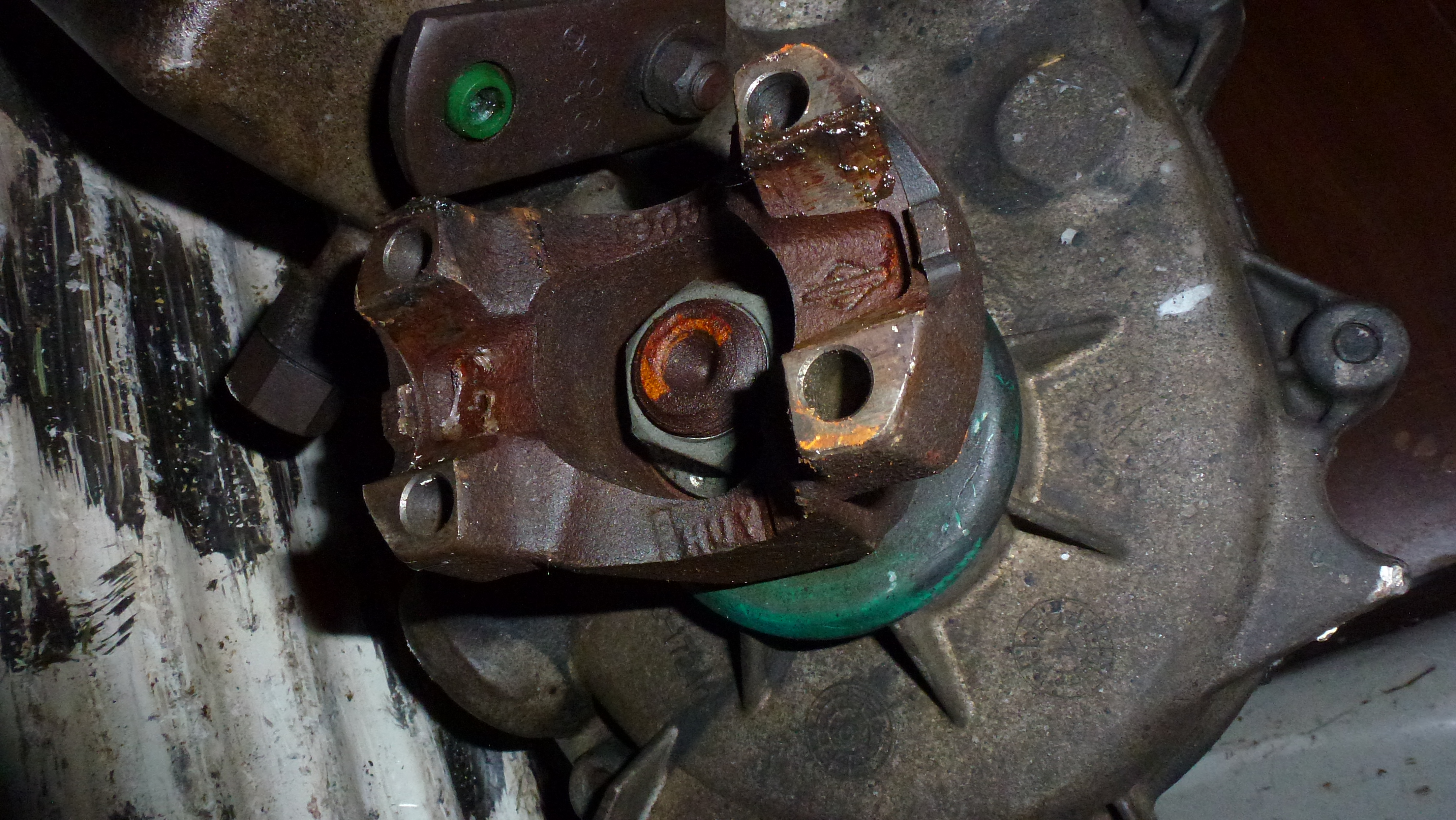

la sortie avant est également spécifique et je trouve curieux d'ailleurs que cela tienne avec de si petites brides ...
ceci étant elle est amovible...pas impossible que la chape de celui d'iveco se monte dessus mais il faudrait encore qu'il y ai compatibilité des cannelures donc pas gagné
voili voilou... il faudra creuser plus loin...pour espérer mettre l'un pour l'autre.<br />notez aussi que je n'ai vu aucune autre fixation sur le transfert de jeep alors que l'iveco est refixé en bas sur un élément boulonné au châssis...via un silent block bien-sûr
