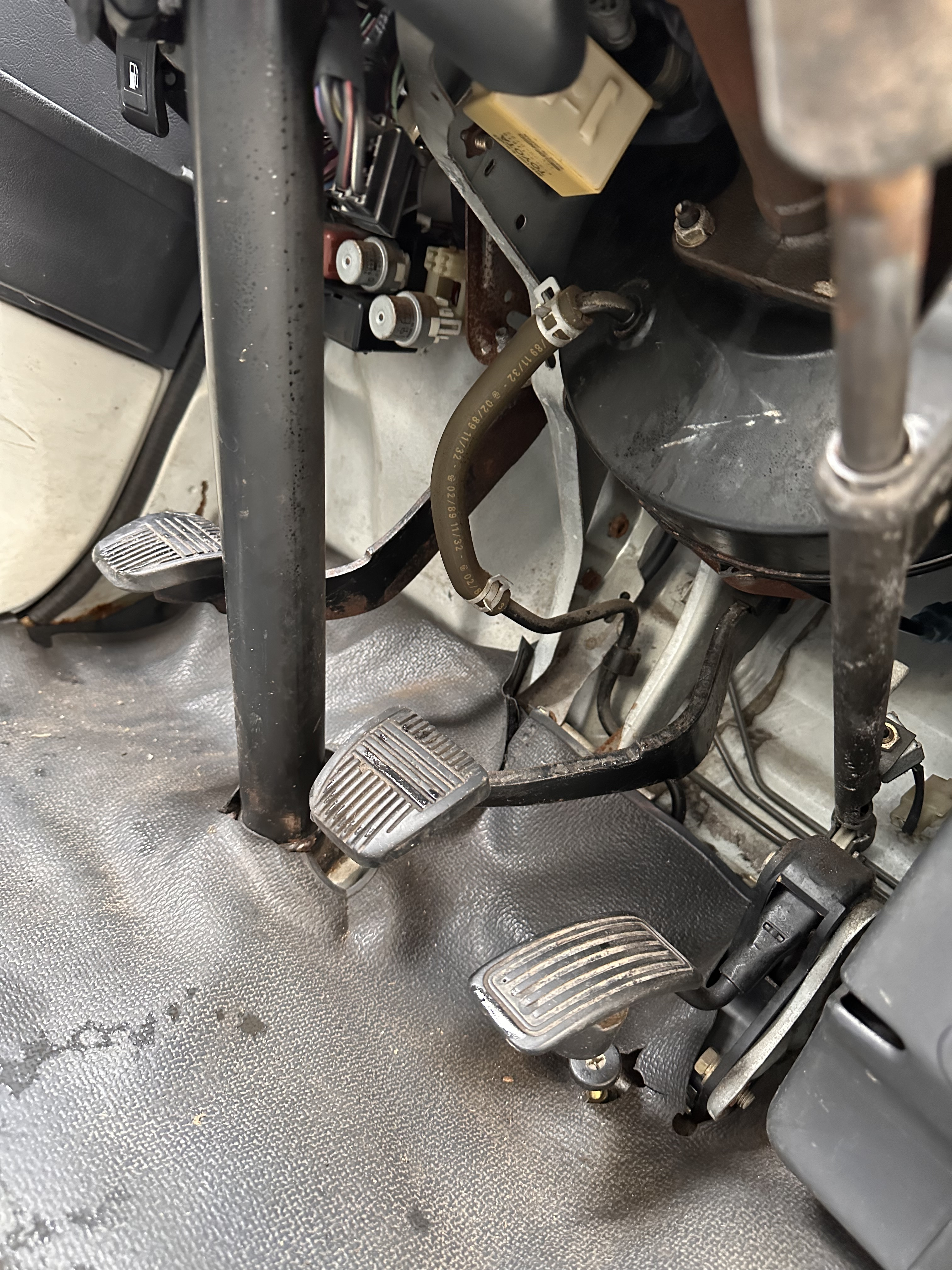

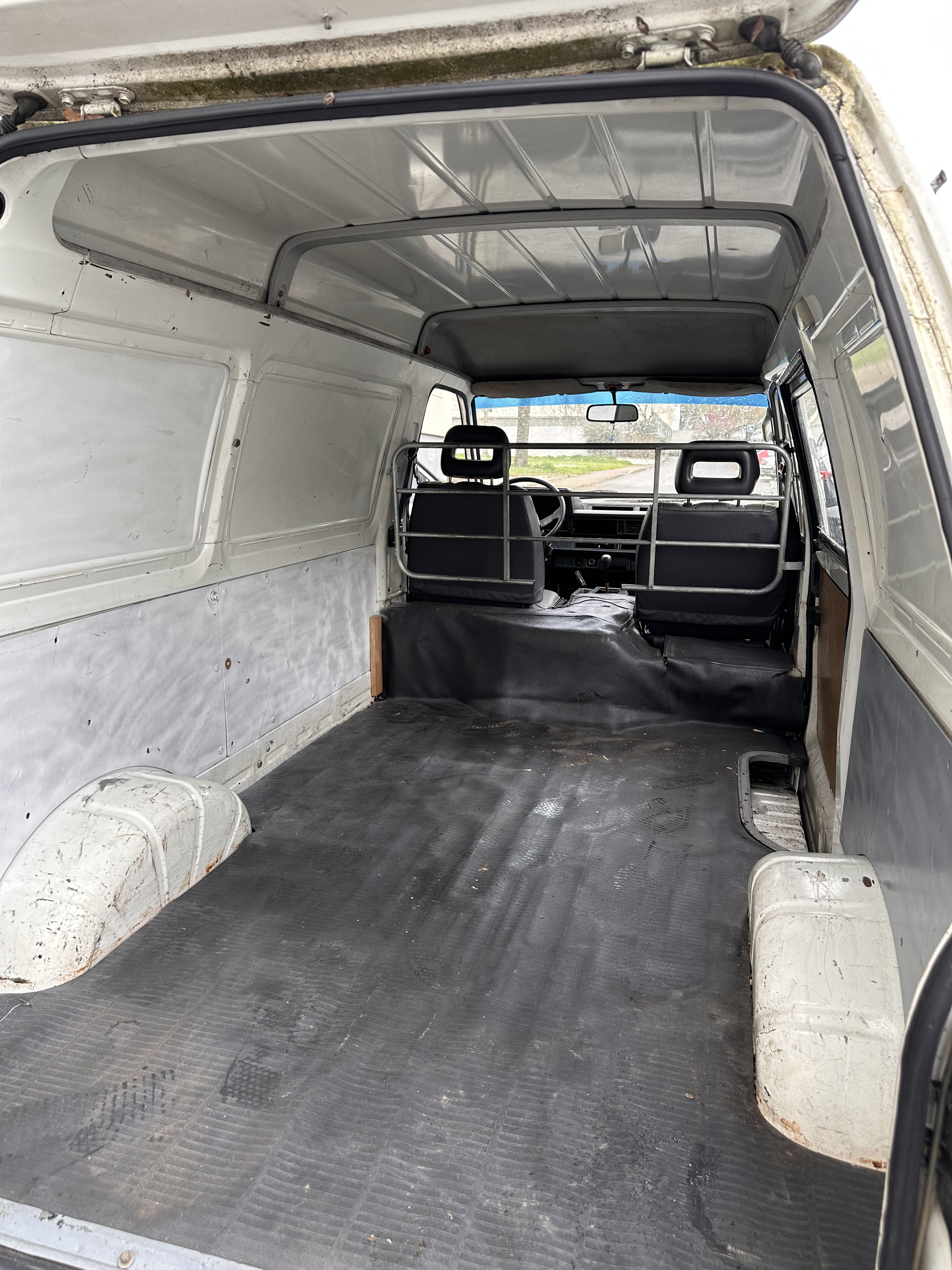

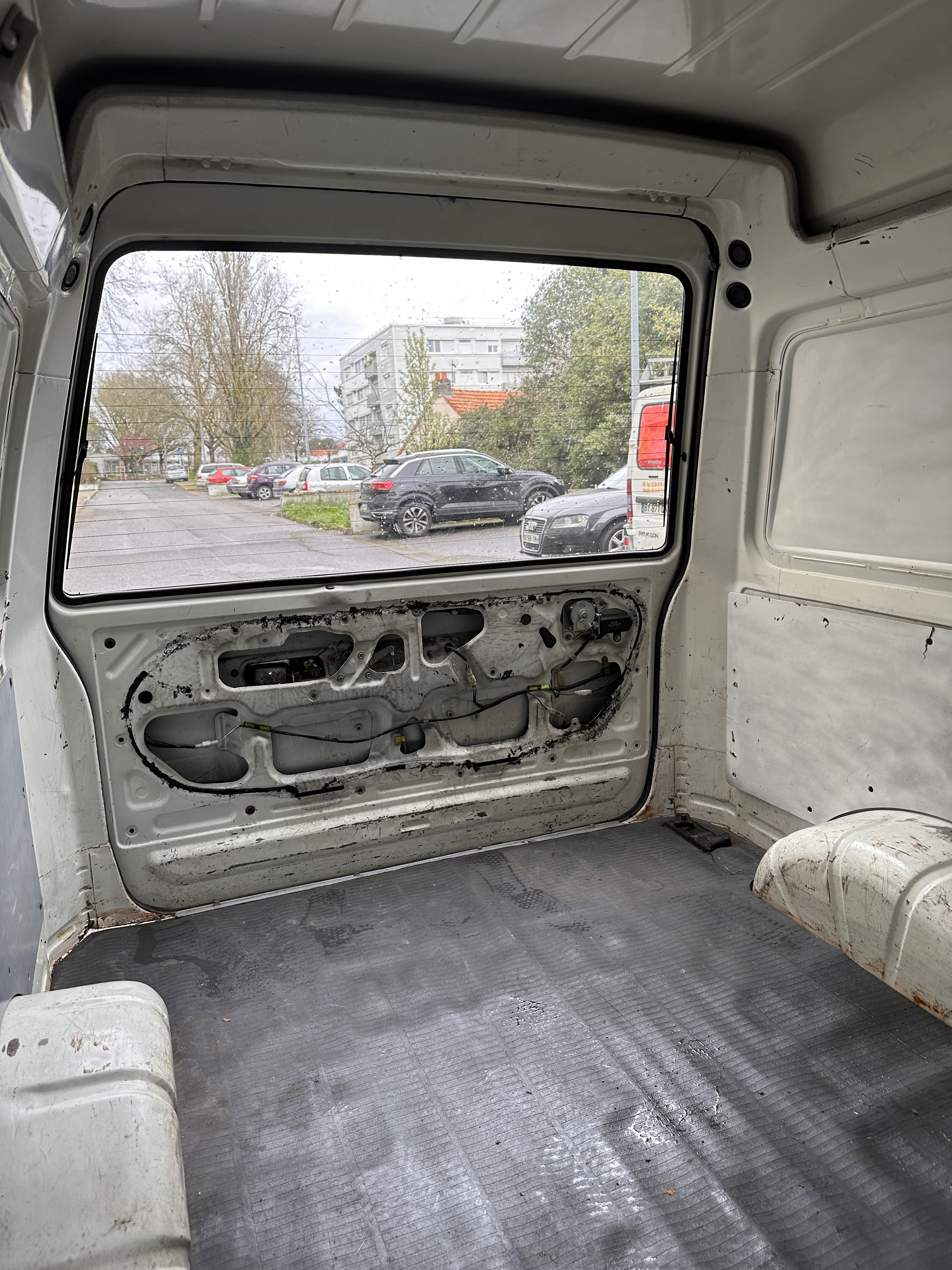

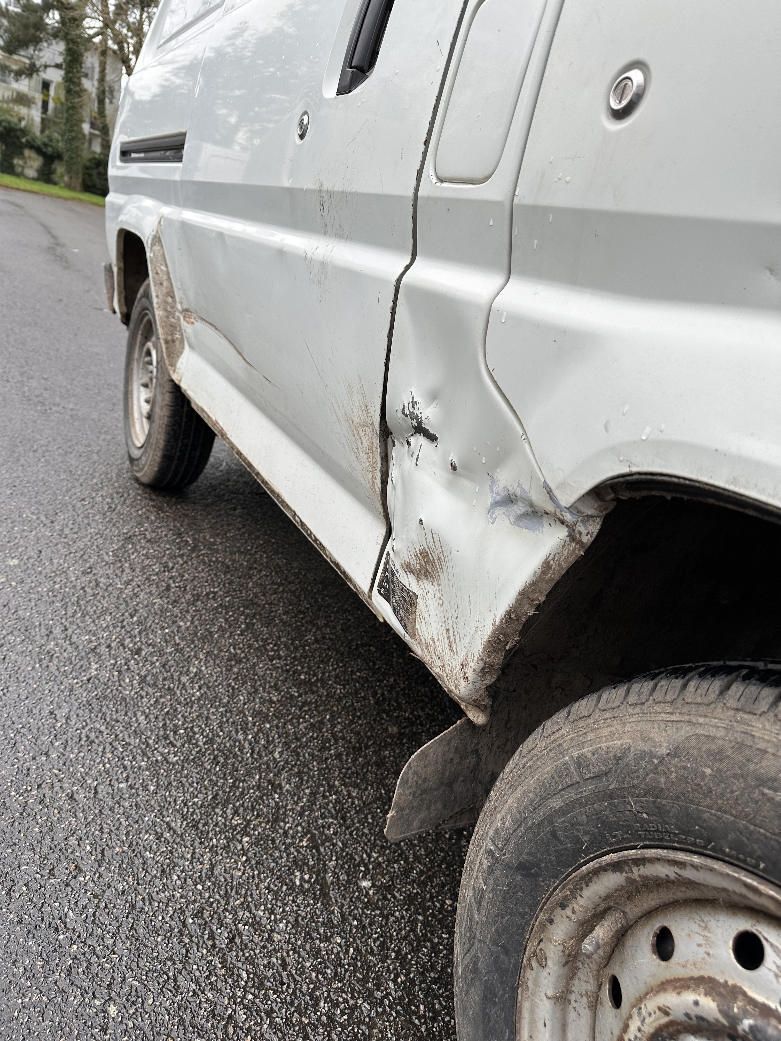

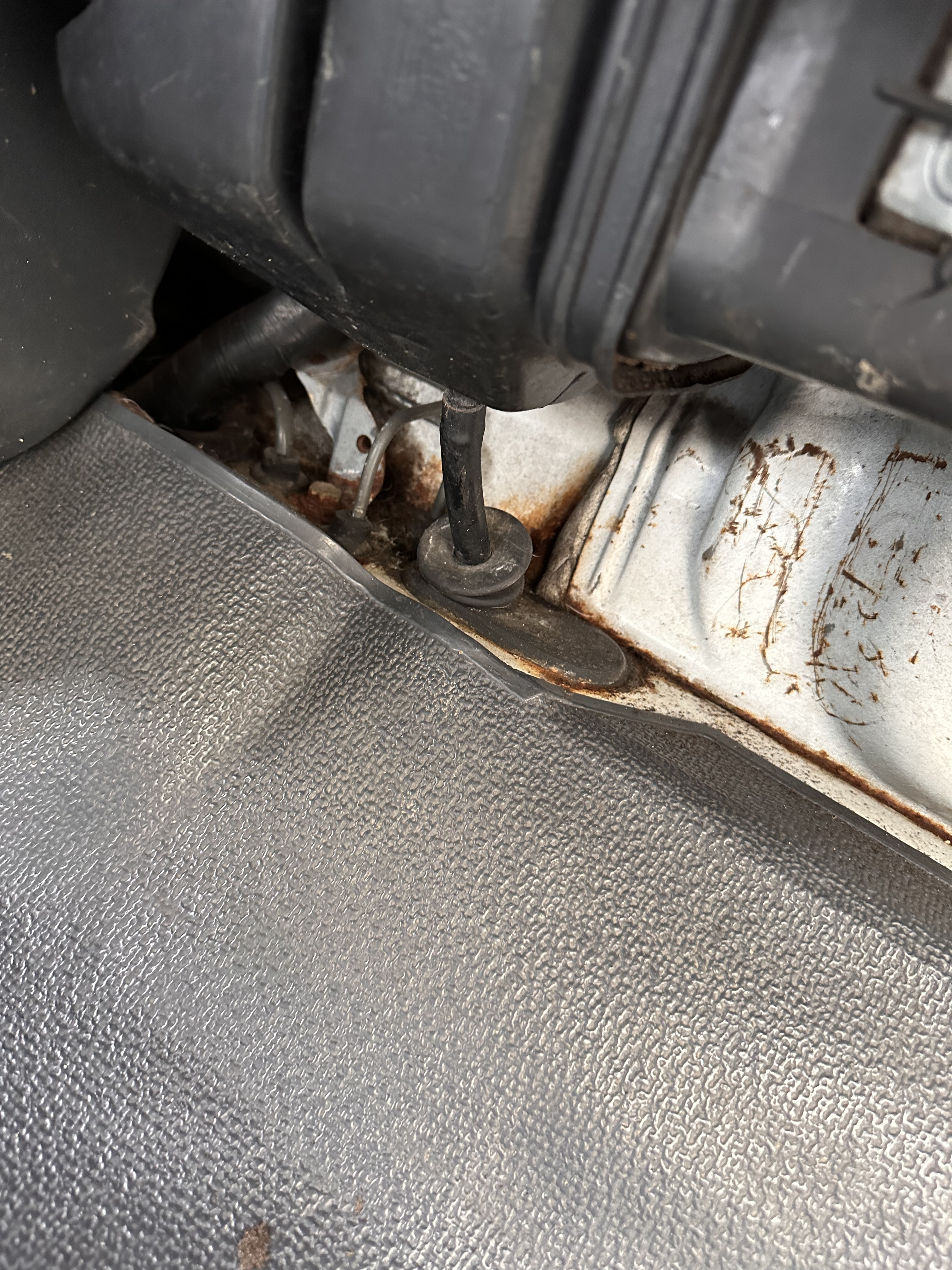

Faisant suite à notre message de présentation nous avons donc rendu visite à un garagiste revendant un Toyota Liteace M30 2.0 diesel 72ch de 1992 affiché 116000 kms. On a en amont correctement parcouru les forums sur internet avec comme source de recherche le modèle et ce qu’il en ressort c’est sa fiabilité, bricole simple avec une clé de 10, pièces détachées chères, sensible à la corrosion, de l’espace avec la taille d’une petite voiture, sensible au vent et glissant en temps de pluie, bruit et chauffe siège à cause du moteur sous les fesses mais isolable et insonorisation possible, slow life. Bref rusticité ce n’est pas pour rien que c’est un modèle courant de transport en communs dans certains pays. D'ailleurs le garage attend notre réponse avant de répondre favorablement à une offre en Afrique
- Points positifs : roulant
- Points négatifs : sans ct et cf. photos
Je vous épargne l'ensemble des photos mais les deux ailes sont pliées au même endroit, multiples mastiques et points de rouilles, feux cassées mais fonctionnels, les 4 roues dans le même état, porte latérale fonctionnelle, plancher bas sain sous le tapis de sol et le bois totalement imbibé d'eau, panneaux de plaquages pour cacher les fusibles passants des côtés et coffre manquants, cache manquant du levier de vitesse, fils dénudés venant de ??, sellerie déchirée, voyants de la jauge a essence non fonctionel ( fusible ?), en dessous ça m'a l'air sain, quelques pièces rouillées et d'autres pleine de terres de chemins à 3 grammes, le moteur tourne bien ( vidéo au besoin ), lèves vitres manuels difficiles, le volant je ne pensais pas être aussi faible des bras pour manoeuvrer
Pas de frayeur il roule et rien d'insurmontable mais comme dit précédemment on vient aujourd’hui vers les connaisseurs se renseigner sur cette rénovation, accessible par nos soins et par des spécialistes, pour ne pas avoir un gouffre financier. Tous les conseils et retours sont les bienvenues. Il ne sera pas aménagé pour conserver une banquette arrière et charger copains, sacs et matériels en pagaille
Merci par avance de vos précieux conseils ;)

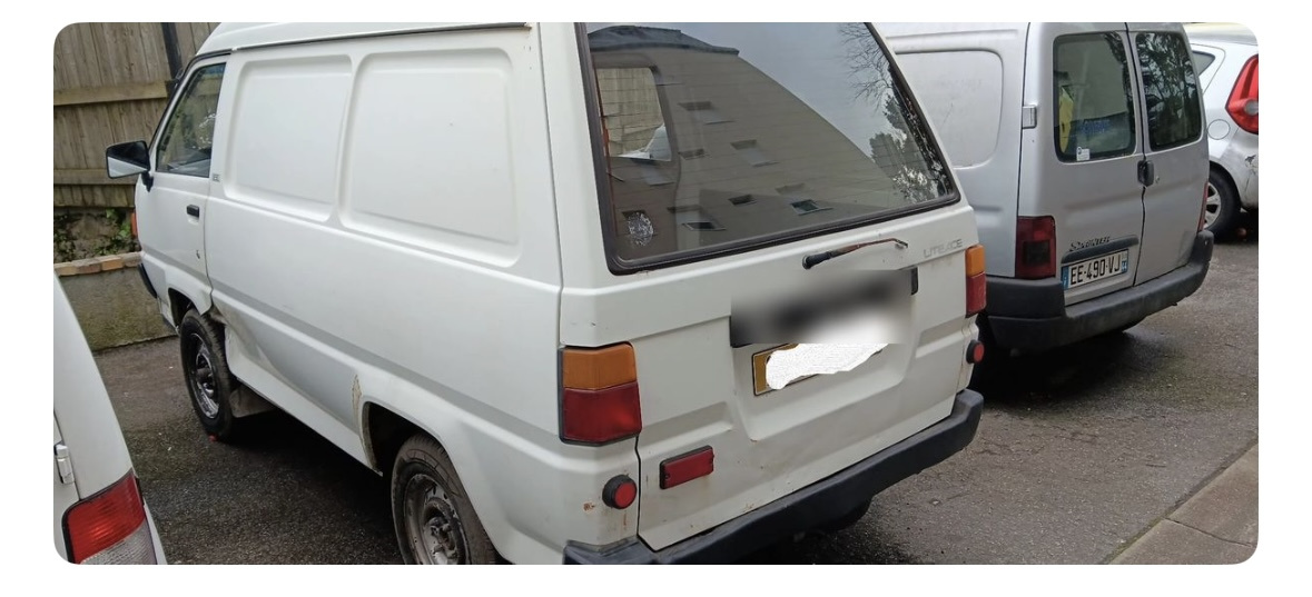

J'ai un copain qui a peut être le même (pas totalement sûr pour la motorisation mais c'est aussi un atmo)
Si vous pouviez mettre une photo d'ensemble du véhicule (?)
Merci

Pas très malins on a aucune photos d'ensemble de l'exterieur donc voici celles de l'annonce

Ça a l'air bon.. celui de mon pote est plus long, mais ça semble le même modèle. :thumbup:

il est sans doute pas cher , mais en aurez vous pour votre argent ? Les photos montrent l'ampleur du travail pour l'amener à passer avec succès le contrôle technique ( sans parler de la mécanique ) .
Personnellement , je proposerai au vendeur , avant de prendre une décision de lui faire passer le contrôle technique , à mes frais , histoire d'en savoir plus sur le coté mécanique : frein , direction , pollution , etc ... Si le vendeur refuse , je n'achéterai pas ...

Retour de mon copain :
Globalement attaqué, pas mal de boulot (le plancher à la jonction avec la porte lui semble demander pas mal de taff, c'est pas bien placé..)
Bien faire gaffe au moteur, c'est à minima un joint de couvre culasse, mais ça peut descendre plus bas..
Bref, récupérable mais ça ne se fera pas tout seul..

Update : le garagiste jsqu'ici aimable a refusé de déplacer le véhicule faire un tour chez un spécialiste de la carrosserie
Nous avons une nouvelle visite demain matin pour le même modèle chez un particuler qui a l'air visuellement en meilleur état mais avec plusieurs lignes en défauts majeurs sur le contrôle technique. vendu en l'état mais au moins avec un contrôle technique ;)

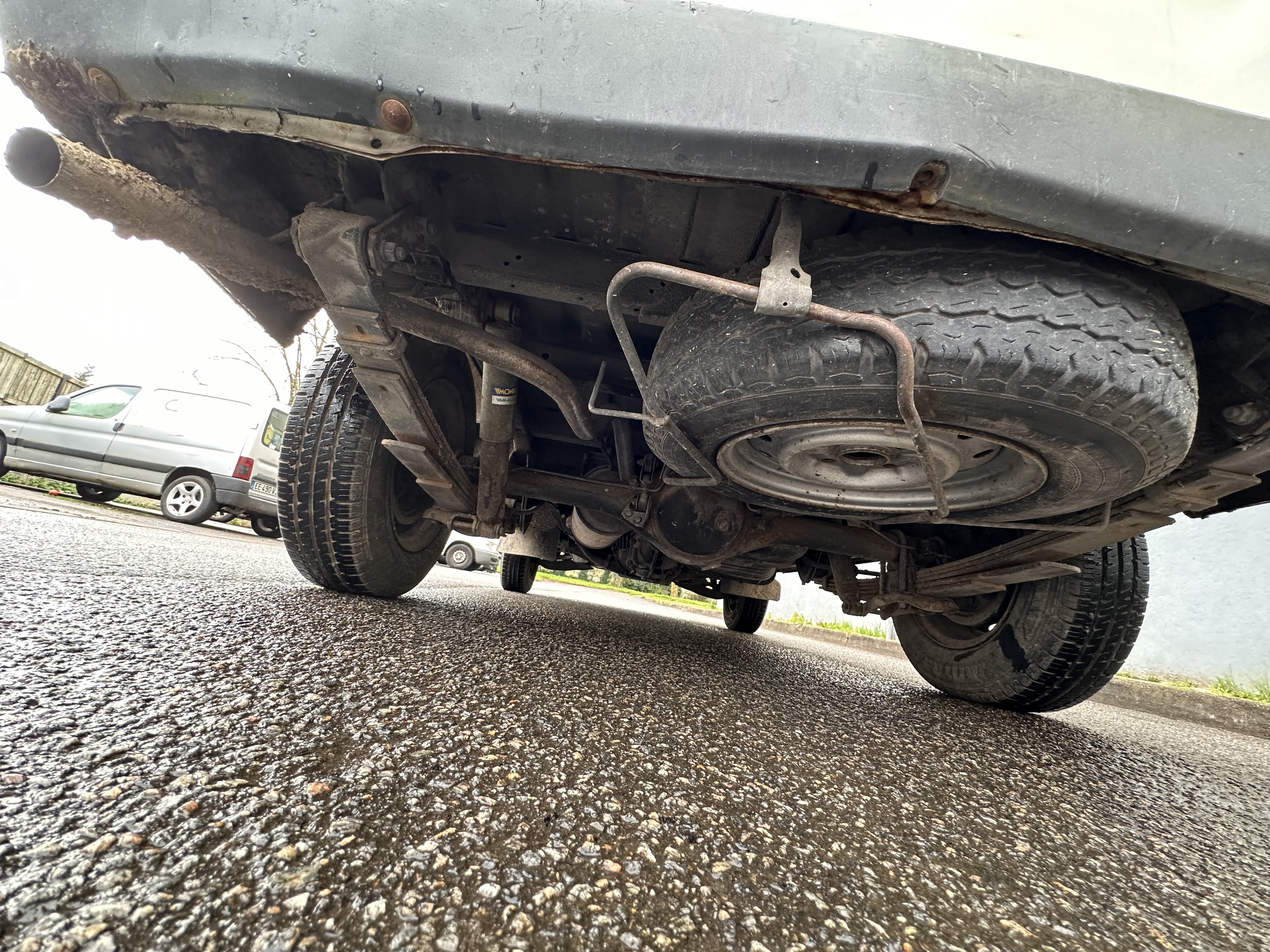

Ce que dit le ct :
- état du boîtier ou de la crémaillière de direction ( manque d'étanchéité formation de gouttelettes )
- roulement ( jeu ou bruit excessif )
- état général du châssis ( corrosion excessive affectant la rigidité de l'assemblage )
- tuyaux d'échappement et silencieux ( mauvaise fixation )
Suite au ct le propriétaire actuel l'a emmené chez le mécanicien mais qui ne parvient pas à trouver la localisation de la dite corrosion. On s'est penché dessous mais visuellement c'est sain. Devrions nous effectuer le reste des défaillances chez un garagiste et l'emmener dans un autre centre de contrôle ? Les centres ont-ils visu sur le ct précédent ? Avez-vous déjà eu le cas et d'où ça peut provenir, un sens caché à cette ligne ?
C'est la raison de la vente, car sans ct impossible de rouler avec

Clem_et_Tonio a écrit : 30 mars 2024 13:32 - état général du châssis (corrosion excessive affectant la rigidité de l'assemblage)
Bizarre qu'un mécano ne voie pas une "corrosion excessive"...
Ou c'est vrai (et il y a potentiellement une erreur du CT), ou... ça cache quelque chose... Car une "corrosion excessive affectant la rigidité de l'assemblage", ce n'est pas juste un petit point de rouille !
Tu dis "ON s'est penché dessous...". J'en déduis que tu as vérifié toi-même de tes propres yeux. Mais as-tu pu ausculter/vérifier le châssis sur une fosse ou un pont (couché sous le véhicule, on n'a pas beaucoup de recul et on a vite fait de passer à côté de l'essentiel...) ?
Sinon, le proprio actuel peut retourner dans son centre de CT pour essayer de se faire expliquer (et éventuellement montrer) où se trouve cette "corrosion excessive". Mais c'est sans garantie qu'il le fasse car l'accès à la plate-forme de contrôle est souvent interdite au public.
Les CT ont accès à la partie administrative du contrôle technique (puisque l'on connait la date et le km des contrôles précédant). Je pense qu'ils doivent aussi avoir accès à "contre-visite obligatoire". Par contre, je ne sais pas s'ils ont accès aux points nécessitant la-dite contre-visite.
Cela dit, une fois que les autres réparations seront faites, il est toujours possible d'emmener le véhicule au CT (pour une contre-visite si c'est au même CT, ou une visite initiale si c'est dans un autre CT) et comme tout est réparé, soit le CT est OK, soit le contrôleur explique précisément le point "corrosion excessive".
Désolé de ne pouvoir te donner plus d'infos...

Bonjour ,pour le constat : "corrosion excessive affectant la rigidité de l'assemblage) " , un carrossier serait peut être plus compétent qu'un mécano ... c'est vrai que ça sent le dernier avertissement avant l'exclusion définitive ...dans 2 ans .
Reste à savoir si cet avis du CT est fondé ou pas ... Moi je reviendrais demander des explications au contrôleur technique .

Effectivement j'ai vérifié de mes propres yeux, et le garagiste l'avait d'après le proprietaire mis sur le pont pour ausculter. Je vais essayer d'appeler le centre directement et demander si ils se souviennent du passage de ce véhicule
Merci, c'est des informations déjà bien utiles
