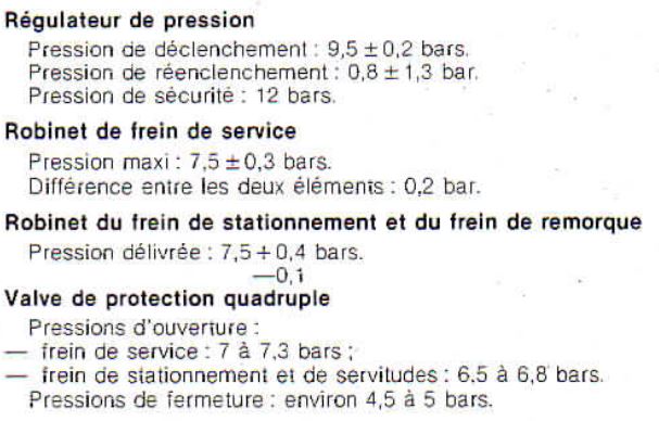

Le voyant ne s'éteint pas mais tu à quelle pression dans les bouteilles?
Si je ne me trompe pas il faut que la pression soit atteinte dans les deux bouteilles de 25l (frein de service) pour que le voyant s'éteigne.
Je suppose que tu parle du frein de parc quand tu dis que les freins sont débloqués?
Le frein de parc et sur la bouteille de 8l.
La tu as les différentes pression:
Donc tu as sans doute une bouteille qui n'atteint pas la pression demandée?

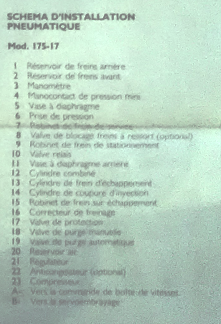

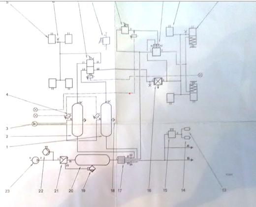

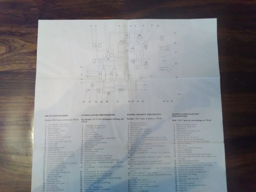

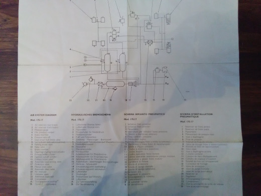

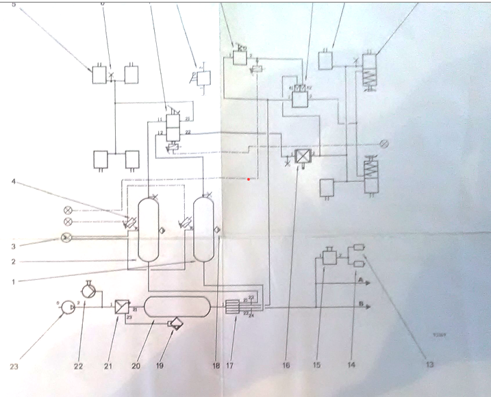

BERNARD CREUZE
Tiens voila une fleur.
Messages : 434
Re: doc circuit d'air sur s 170
Message par BERNARD CREUZE »
Bonjour Hdsm , avec du retard j'ai trouvé ça ... transféré avec mon mobile pas précis mais je peux reprendre un point si besoin A +.

Merci les gars vanne 4 voies débloquée
Message par bernard »
[quote="BERNARD CREUZE"
[/quote]
Capture d’écran 2024-03-15 151619.png (129.73 Kio) Vu 824 fois
