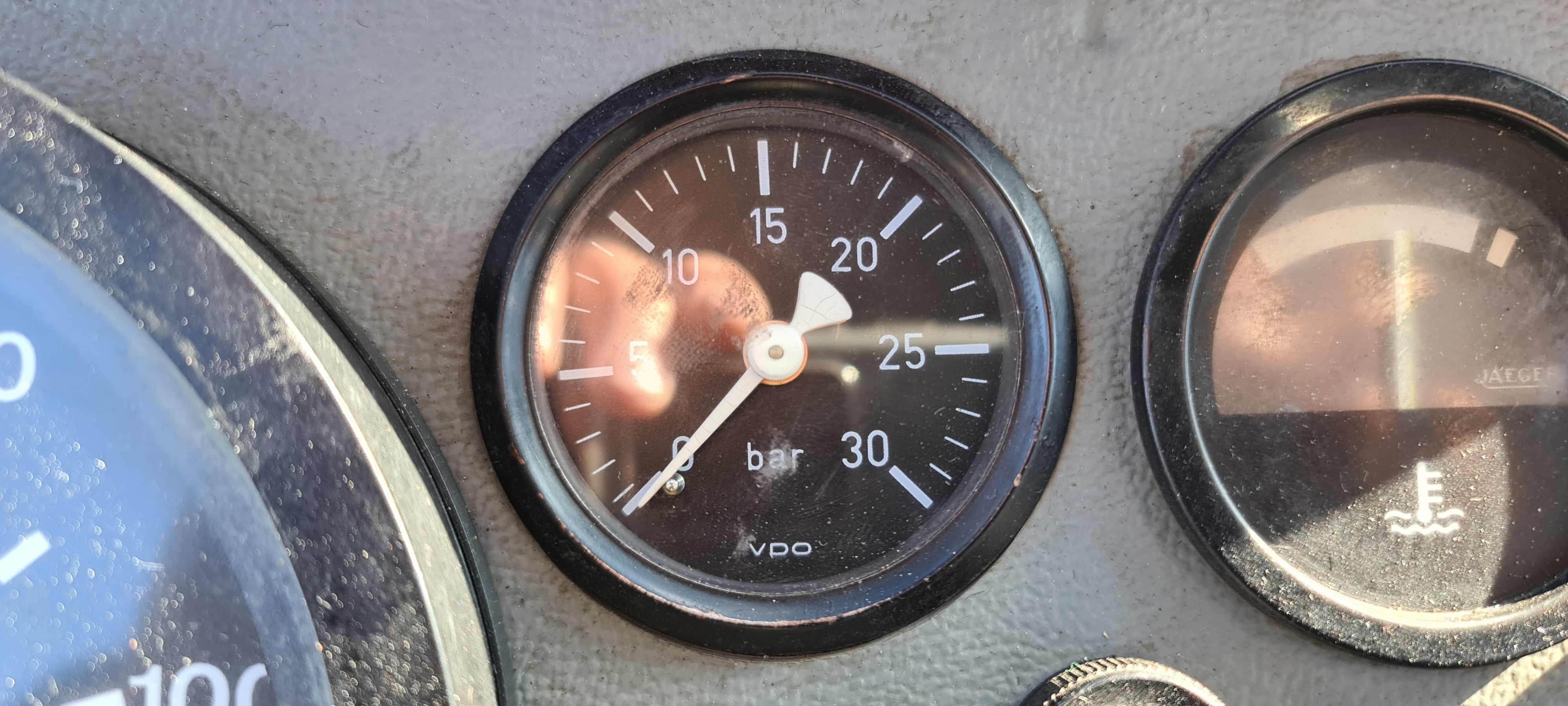

Après avoir dhangé des raccord d'air qui fuyaient (a l'avant derrière le radiateur) le voyant de pression ne s'éteint pas mais les freins sont débloqués.
Une idée de vérification ?

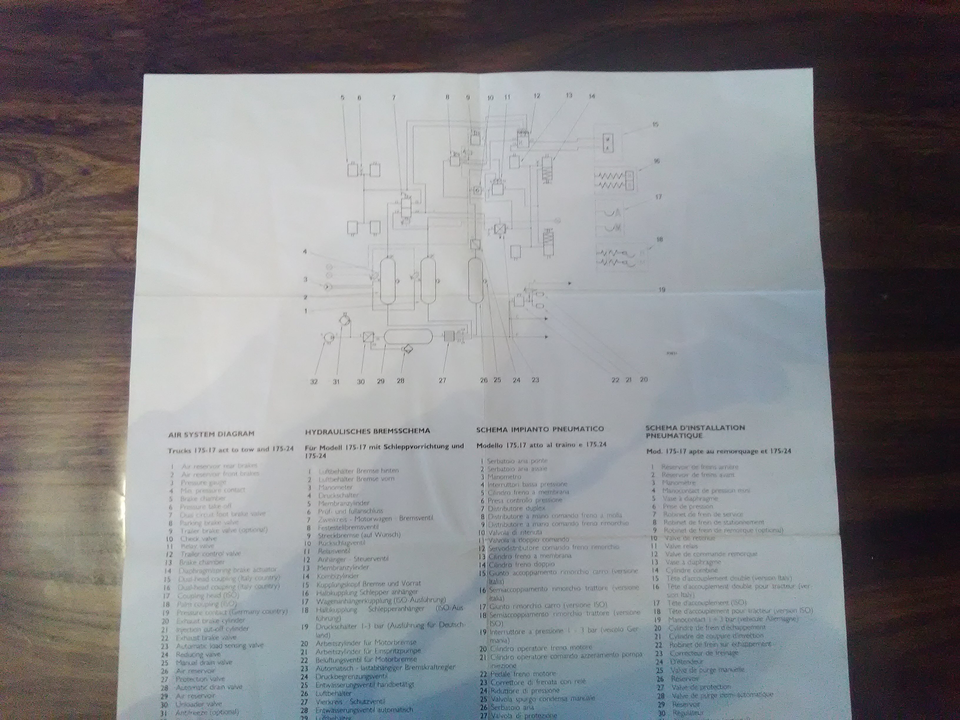

un plan du circuit d'air que je n'ai pas trouvé dans les docs

Le voyant ne s'éteint pas mais tu à quelle pression dans les bouteilles? Si je ne me trompe pas il faut que la pression soit atteinte dans les deux bouteilles de 25l (frein de service) pour que le voyant s'éteigne.
Je suppose que tu parle du frein de parc quand tu dis que les freins sont débloqués?
Le frein de parc et sur la bouteille de 8l.
La tu as les différentes pression: Donc tu as sans doute une bouteille qui n'atteint pas la pression demandée?

Bonjour Hdsm , avec du retard j'ai trouvé ça ... transféré avec mon mobile pas précis mais je peux reprendre un point si besoin A +.

Merci les gars vanne 4 voies débloquée
