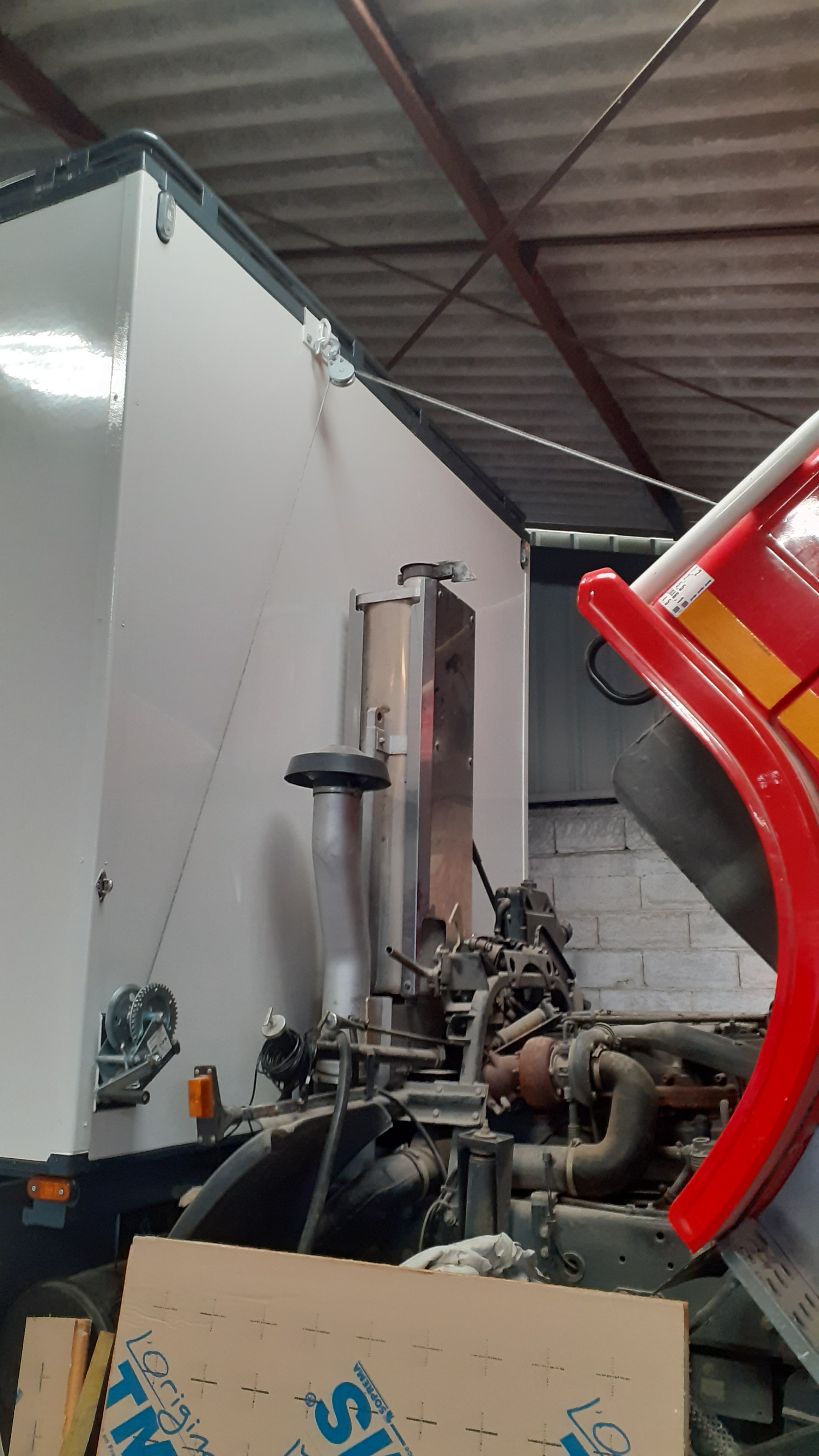

Hello, je suis en simple cabine M210 et j'ai un pare-branche à l'extérieur plus un arceau de sécurité à l'intérieur : impossible à soulever seul.
A deux avec ma femme, impossible non plus. Il fallait mettre le cric sous l'aile pour initier la levée.
Du coup, j'ai fait un système amovible avec un treuil manuel qui sert à la levée et à la redescente, ça va nickel sans aucun effort.
Je ferai des photos à l'occasion si cela vous intéresse.

Re: Gallerie cabine
Message par Loïk79 »
Pour faire suite, ci-dessous photos du montage tout simple.
Le treuil est fixé sur un sabot qui reste en place, par un système d'accrochage sans outil avec une seule vis de verrouillage.
Le même treuil est aussi utilisé à l'arrière pour montrer-descendre la roue de secours sous le châssis.
Pour basculer la cabine, ça va nickel !
Pour ceux qui se poseraient la question, oui je dois rallonger mon échappement qui ne manquera pas de noircir mes panneaux blancs tous neufs !! :roll:
