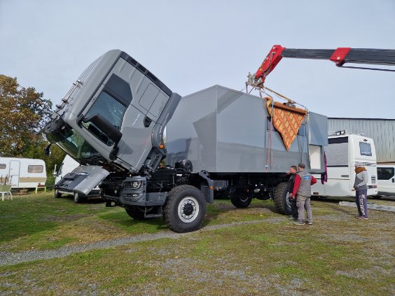

Marcopolo54
- Conducteur de tricycle
- Messages : 8
- Enregistré le : 10 févr. 2024 22:17
- Nom du véhicule : Home4x4
- Type de véhicule : MAN TGM 18.330
Re: MANY Family : création d'un camper truck 4x4 sur MAN TGM 18320 Neuf
Bon début, bravo !
Quelle distance tu as entre la cabine et la cellule ? Cela a l'air très proche sur la photo.

M4wm4W
- Expert Renault
- Messages : 90
- Enregistré le : 09 mai 2021 12:56
- Nom du véhicule : MANY
- Type de véhicule : MAN TGM 18320
il doit y avoir 5/6 cm , en effet on a été au max !Marcopolo54 a écrit : 19 févr. 2024 23:54 Bon début, bravo !

M4wm4W
- Expert Renault
- Messages : 90
Hola j'ai receptioné MANY de chez CMVI
Malheureusement une erreur de commande fait que la modification de la cabine est reporté à la fin de l'aménagement
cependant on a rajouté:
- un réservoir supp de 400 L
- pose des longues portées
- Pose de caméra de recul
- changements des garde boues par des aciers
- feu de travail latéraux sur rotule
- tirage par l'électricien de plusieurs Plus permanent pour les futurs accessoires
- pose d'un buzzer et led pour le contacteur escalier
Auto-construction de notre camion d'expédition sur base MAN TGM 18320 Neuf : MANY FAMILY
Pour en savoir plus sur qui nous sommes et notre projet c'est par ici :présentation
