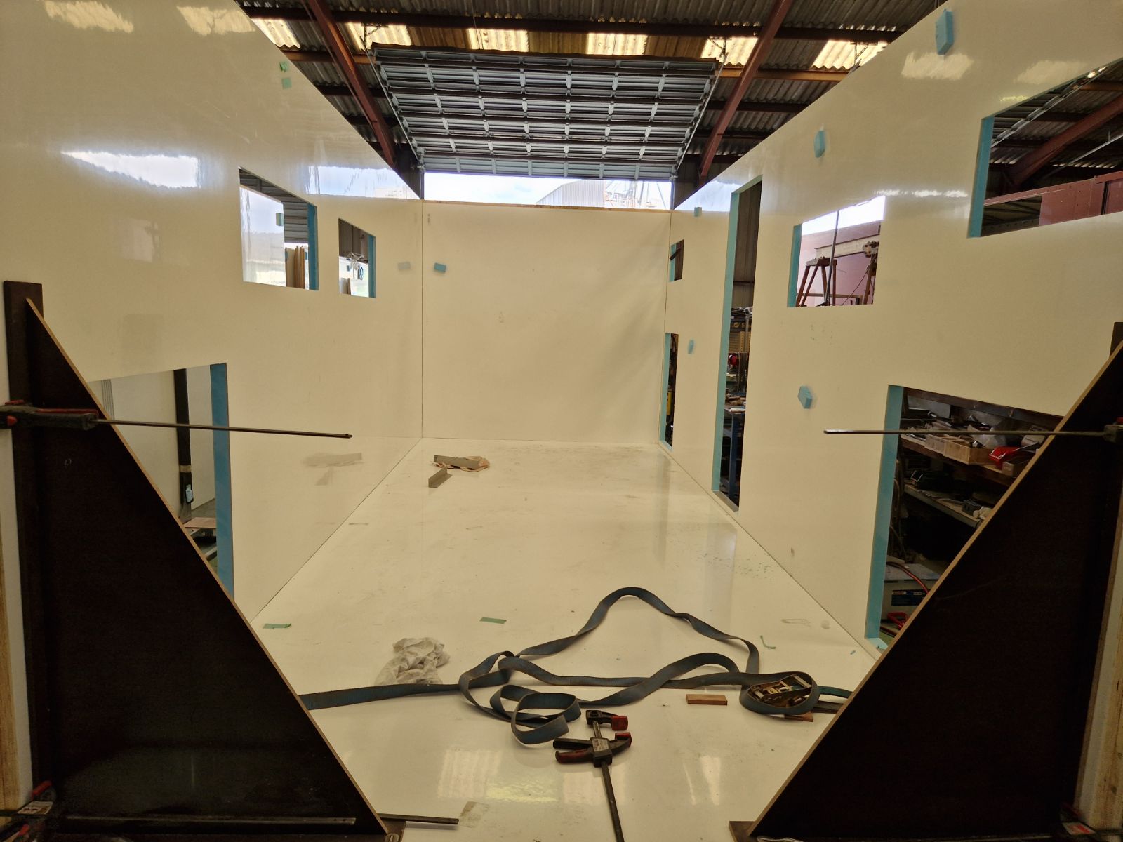

Son cousin est sorti d'usine aussi, montage cellule en cours:

Distribution de tout les éléments de plomberie
Distribution du 220V
Installation du chauffage hydronic Eberspascher
Installation de la clim
Raccordement des 3 DC/DC en parallèles au batteries porteur
je devais installer le réseaux de glycol mais MANY est parti pour deux semaines chez CMVI à cavaillon ( concession MAN )
pour modification de la cabine en 6 places CG
Ajout d'un réservoir supplémentaire
et quelques petits détail dont des garde boues en acier !
La filtration qui va nous permettre de capter les eaux des lacs et rivières et de la potabiliser

Hola j'ai receptioné MANY de chez CMVI
Malheureusement une erreur de commande fait que la modification de la cabine est reporté à la fin de l'aménagement
cependant on a rajouté:
- un réservoir supp de 400 L
- pose des longues portées
- Pose de caméra de recul
- changements des garde boues par des aciers
- feu de travail latéraux sur rotule
- tirage par l'électricien de plusieurs Plus permanent pour les futurs accessoires
- pose d'un buzzer et led pour le contacteur escalier
