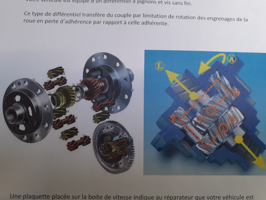

vieux-new-one a écrit : 23 mars 2023 10:21 Voilà ce que j'ai trouvé sur le diff que monte Dangel, c'est la marque QUAIFE.
Si un modérateur pense qu'un post spécifique serait le bienvenue = OK
Introduits à l'origine dans les années 1980, les différentiels à glissement limité Quaife ATB ont su faire leurs preuves. Conçus avec la plus grande précision en Angleterre, ils profitent d’une fiabilité inégalée et sont utilisés dans le monde entier aussi bien en compétition de type rallye ou circuit que sur la route.
Le différentiel à glissement limité Quaife ATB : Automatic Torque Biasing (répartition automatique du couple) est la solution parfaite pour la motricité. Elle offre de nombreux avantages en termes de performances sur toutes les voitures utilisant un différentiel dit ouvert d'origine.
Le fonctionnement demeure assez simple : le différentiel Quaife redirige automatiquement le couple sur la roue ayant le plus d’adhérence. Cela se traduit par moins de sous-virage sur un véhicule à traction avant (ou quatre roues motrices) et moins de survirage pour un véhicule à propulsion arrière.
Sur les véhicules à traction avant, les bénéfices du différentiel Quaife se font même ressentir au freinage. En effet le transfert de couple s’opère dans la sens inverse vers la roue qui ne se bloque pas. Par conséquent, le freinage s’en voit amélioré en retardant l’action du système ABS électronique.
Les différentiels à glissement limité Quaife par leur action mécanique sont parfaitement compatibles avec les systèmes électroniques de contrôle de trajectoire, d’antipatinage, et d’antiblocage des roues.
De plus, contrairement aux autobloquants classiques à disques, l’ATB Quaife reste silencieux et non intrusifs même lors des manouvres à faible vitesse. Composé d’un système éprouvé d’engrenages hélicoïdaux, l’ATB Quaife ne nécessite aucun entretien particulier et est dépourvu de pièces d’usure.
Les performances sont sans compromis avec une fiabilité imbattables.
La renommée des différentiels Quaife est aujourd’hui mondiale, certains grands constructeurs comme Ford, BMW, Lotus et Chrysler l’ont déjà compris. Ainsi, la Ford Focus RS, la Ford Fiesta ST la Lotus Evora 400 ou la Mini John Cooper Works dispose d’un différentiel à glissement limité Quaife d’origine.
Tous les produits Quaife sont conçus avec la plus grande précision à partir de billettes d’acier certifiées et inspectées selon les normes ISO9001-2008. L’usine située à Gillingham dans le Kent dispose de logiciels de conception 3D CAD/CAM ainsi qu’un centre d’usinage CNC robotisé de 3 à 5 axes. Cet engagement de qualité permet à Quaife de garantir ses différentiels à vie.
Points clés :
- Le différentiel Quaife ATB ne se bloque jamais
- Puissance est transmise à toutes les roues motrices pour maximiser l’adhérence
- Réduction des retours de couple indésirables provoquant sous-virage ou survirage
- Compatibilité parfaite avec les systèmes électroniques ABS, ESP, TCS
- Améliore le freinage sur les véhicules à traction avant
- Réduit l’usure des pneumatiques en prévenant le patinage
- Fonctionnement avec des engrenages hélicoïdaux sans aucun entretien
- Se monte en lieu et place de l’origine
- Conserve le programme d’entretien et la lubrification d’origine
- Garantie à vie*

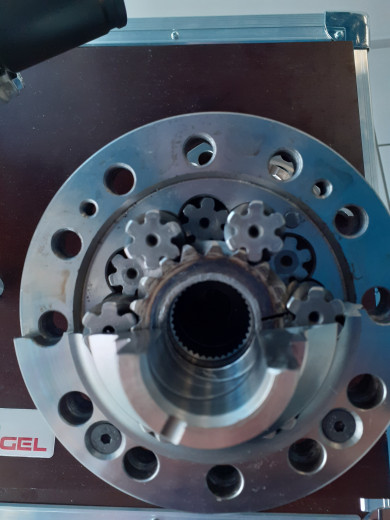

Messages : 3317
Re: ponts a glissements limité ou Motricité renforcée
Nous sortons de chez Dangel, notre fourgon (Citroen Jumper) vient d’être équipé d’un différentiel à glissement limité « Travel by Dangel »
Accueil super sympa, convivialité, personnel très motivé, ponctualité.
Ce différentiel fonctionne avec de nombreux engrenages (vis sans fin) à géométrie « variable » (breveté je n’en sais pas plus) mais en gros : plus une roue patine, plus les vis sans fin tournent = plus de frottement = plus ça renvoie sur l’autre roue. Ce n'est pas ni l'ancien Dangel ni le Torsen ni le Poclain, c'est british : Quaife.
News.
L’équipement 4x4 n’est monté que sur des fourgons neufs Peugeot et Citroen L2, L3, L4. Fiat à l’étude pour nouvelle homologation (bcp de différences avec Citroen et Peugeot). Egalement monté sur tous les vans (taille Jumpy) Citroen, Peugeot, Fiat, Opel, Toyota.
Le diff à glissement limité sur les fourgons traction Stellentis neufs et occasions moins de 3 ans et mois de 30 000kms.
A l’étude équipement 4x4 sur véhicule d’occasion (je ne connais pas les conditions, date assez lointaine)
bestposter
bestposter
Messages : 19880
vieux-new-one a écrit : 10 mai 2023 18:52 Nous sortons de chez Dangel, notre fourgon (Citroen Jumper) vient d’être équipé d’un différentiel à glissement limité « Travel by Dangel »
merci pour ce retour Yves, mais du coup il y a quelque chose que tu n'expliques pas...: le votre ..bien que presque neuf... c'est quand même de la "seconde monte" que vous avez obtenu non ? viewtopic.php?p=213928#p213928
Messages : 3317
Je l'ai précisé dans les "news"... moins de 3 ans ET moins de 30000 kms
Le notre entre largement dans les conditions, 9 mois et 1o oookms
Cdt

A priori c'est le même système que sur notre Citroen Jumper.
Je suis allé dernièrement faire des essais derrière chez moi sur les pentes du Mt Ventoux.
Il avait neigé, il restait des petites "congères" de neige de 30 cm de haut de chaque côté de la route (sèche) restantes du passage du chasse neige.
Pente entre 9 et 10%, les roues de gauche sur le goudron et les roues de droite sur la congère : aucun problème pour rouler sur plusieurs fois 50m ou 100m de long et écrasant la congère.
Sous les arbres, sans neige, sur sol couvert de petits débris végétaux, ça accroche très bien sur des pentes jusqu'à 20% (au pif) et passage de talus en croisement de pont. Mes pneus sont des Continental typés "camping car", 99% de nos déplacements sont sur le goudron. Reste la faible garde au sol mais j'ai un peu réhaussé le fourgon avec des Sumosprings (+3cm) qui améliorent sensiblement la tenue de route vu que nous roulons presque toujours à 3300kg/3400kg.
Je suis très content de ces essais, ça permet d'envisager des petits chemins pas trop défoncés, des sols glissants qui seraient handicapants sans ce dispositif, des bivouacs sympas. La différence avec le fourgon avant de disposer de ce différentiel est réellement importante.
Bon matos qui devrait être quasiment inusable vu sa conception.
Cdt

c'est le système avec transmission hydraulique ?
Si oui il faut faire attention à ne l'utiliser que sur de courte distance, car il y a un risque d'échauffement (c'est l'info qu'on m'a donné, à vérifier) donc parfait pour se sortir d'une situation compliqué type passage de congère, sortir d'une pente herbeuse ou flaque de boue, ce qui semble correspondre à l'usage de bon nombre de gens.
Si par contre l'usage est pour faire de la piste plus "hard" ou du sable sur de plus longues portions, le système est il performant ?
