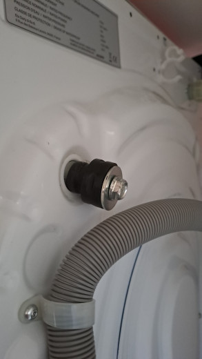

Je suis en train d’installer une machine à laver classique dans mon camion, et je voulais savoir, pour ceux qui en ont une, si vous replacez les boulons qui bloquent le tambour lorsque vous vous déplacez ?

J'ai placé la machine sur glissières, pour éventuellement... mais cela reste une corvée d'aller à l'arrière pour fixer ce fameux tambour.

Pour une utilisation dans un camion, j'utiliserais une machine à chargement par le haut.
Là, le tambour est fixe et il n'est pas nécessaire de le sécuriser pour le transport pendant le trajet. De plus, cela permet de gagner de la place.

Salut ! C'est finalement pour ce type de machine à chargement par le haut que j'ai opté dans mon camion après avoir sollicité un plombier à Lyon en urgence pour certaines réparations sur mon ancienne machine à laver. Comme tu l'as dit, cela permet de gagner de la place et de ne pas avoir à sécuriser le tambour pendant le transport. C'est un bon choix à mon avis !

je n'avais pas rebondis sur ton message beda mais elle est donc d'un type particulier ta machine car ce n'est pas le fait d'avoir un chargement par le dessus qui dispense que le tambour soit suspendu normalement. certes il se retrouve orienté differement et perpendiculaire a la marche du vehicule lorsque la machine est contre un des flancs mais ça ne doit pas limiter beaucoup les déplacements de celui ci.
après, je n'ai toujours eu que des machines a chargement par le dessus donc je ne suis peut être pas au fait non plus d'un soucis de conception propre a ceux a chargement par l'avant qui les rende plus vulnérables encore, j'imagineque déjà le tambour a un axe en porte à faux ce qui n'aide pas forcément, là ou celles a chargement par le dessus ont bien un demi axe de part et d'autre. (qui ne l'empeche pas de casser manifestement)
