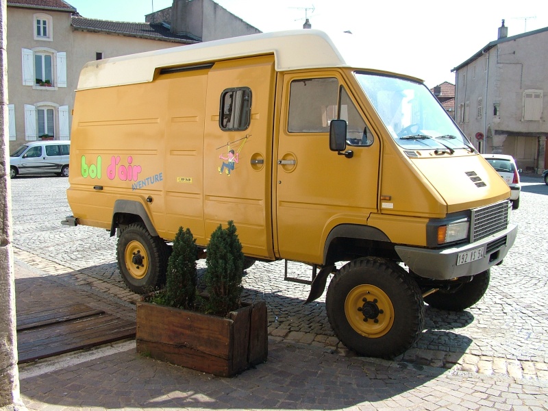

Je viens de tomber sur des photos que l'on avait pas encore ici, du B90 que Bval a restauré.
Pour le Grand-Oeuvre d'archivage du forum :mrgreen: , je les rapatrie ici :
Avec sa belle robe bleue ^^ (second proprio, arpès EDF??)
Nouvelle couleur par son proprio de l'époque
Après restauration par Bval
Plus de détails sur le site de Bernard : le Renault B90 de Trecker(alias Bval)
Histoire à suivre... :wink:
