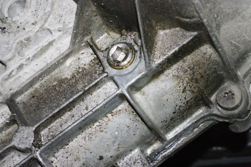

En ce qui me concerne, le carter extérieur de ma vieille BT avait été ressoudé par le garage qui m'a vendu l'IVECO (c'était le bossage qui maintient l'axe du pignon baladeur qui avait été arraché après un saut de chaîne je pense).
C'est cette soudure, sur de l'alu, qui n'a pas tenu beaucoup de KM.
Je déconseillerais de ressouder les fissures sur un carter de BT en alu, à mon avis, c'est un cataplasme sur une jambe de bois qui ne peux être réalisé que pour rapatrier son véhicule depuis de lointaines contrées, en attendant meilleure réparation.

Sur la mienne, la fissure pourrait venir du serrage, je pense juste perçer un trou pour arrêter la fissure et mettre un coup de brassure pour limiter la petite perte d'huile.
Je préfère contrôler les niveaux 1 fois par an plutôt que de banquer 3000€ pour un suintement.

je la vois même pas la fissure sur la photo...pourtant je me souviens l'avoir vu lors du démontage de ton embrayage...n'était elle pas rebouchée au sintofer ?
dans tous les cas de ce que je me souviens ce n'était pas un endroit stratégique en terme d'effort et celà ne générai qu'un petit suintement d'huile comme tu le dis..donc rien de bien inquiétant...maintenant comment cette fissure est elle arrivée..."?"
