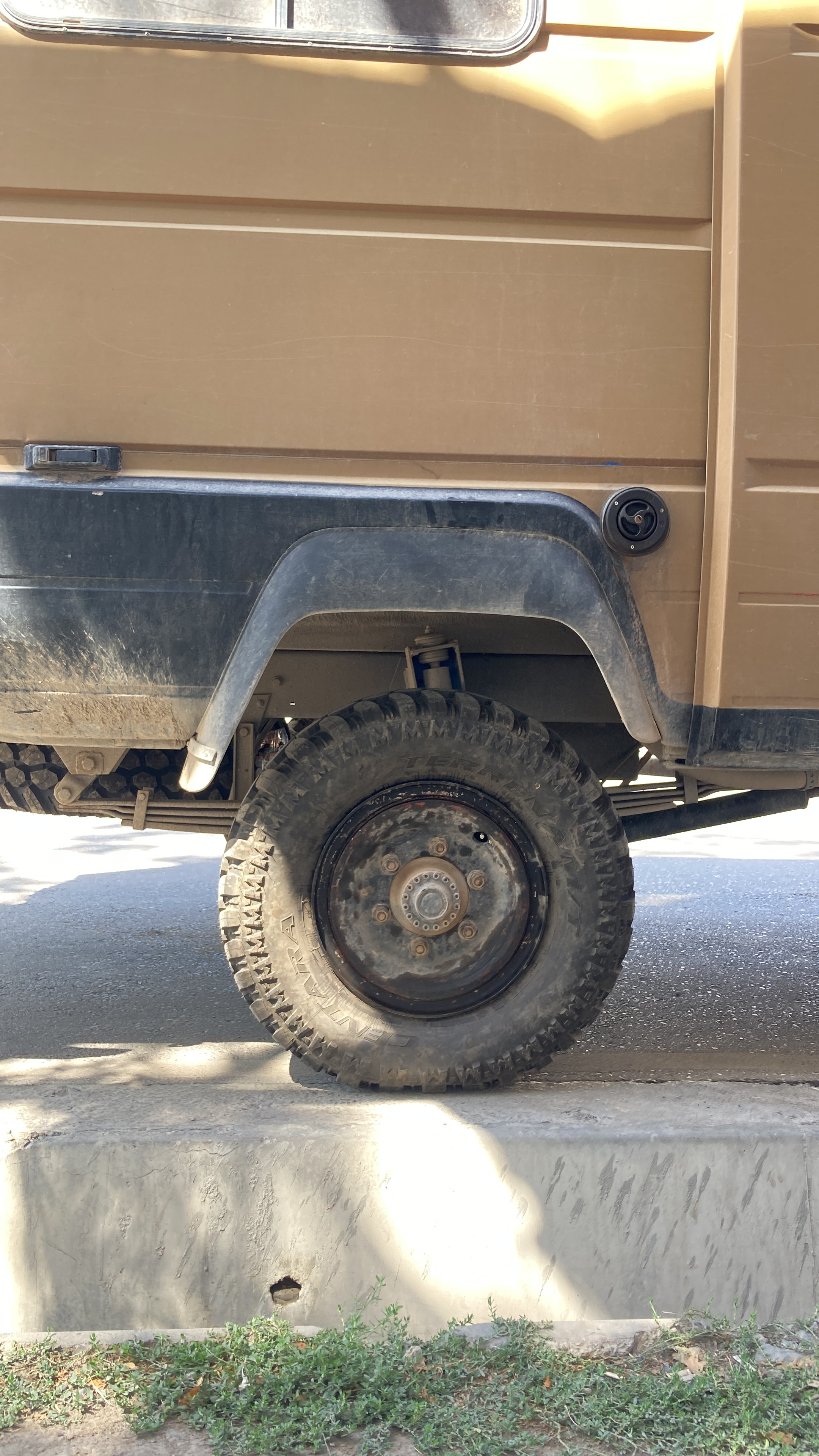

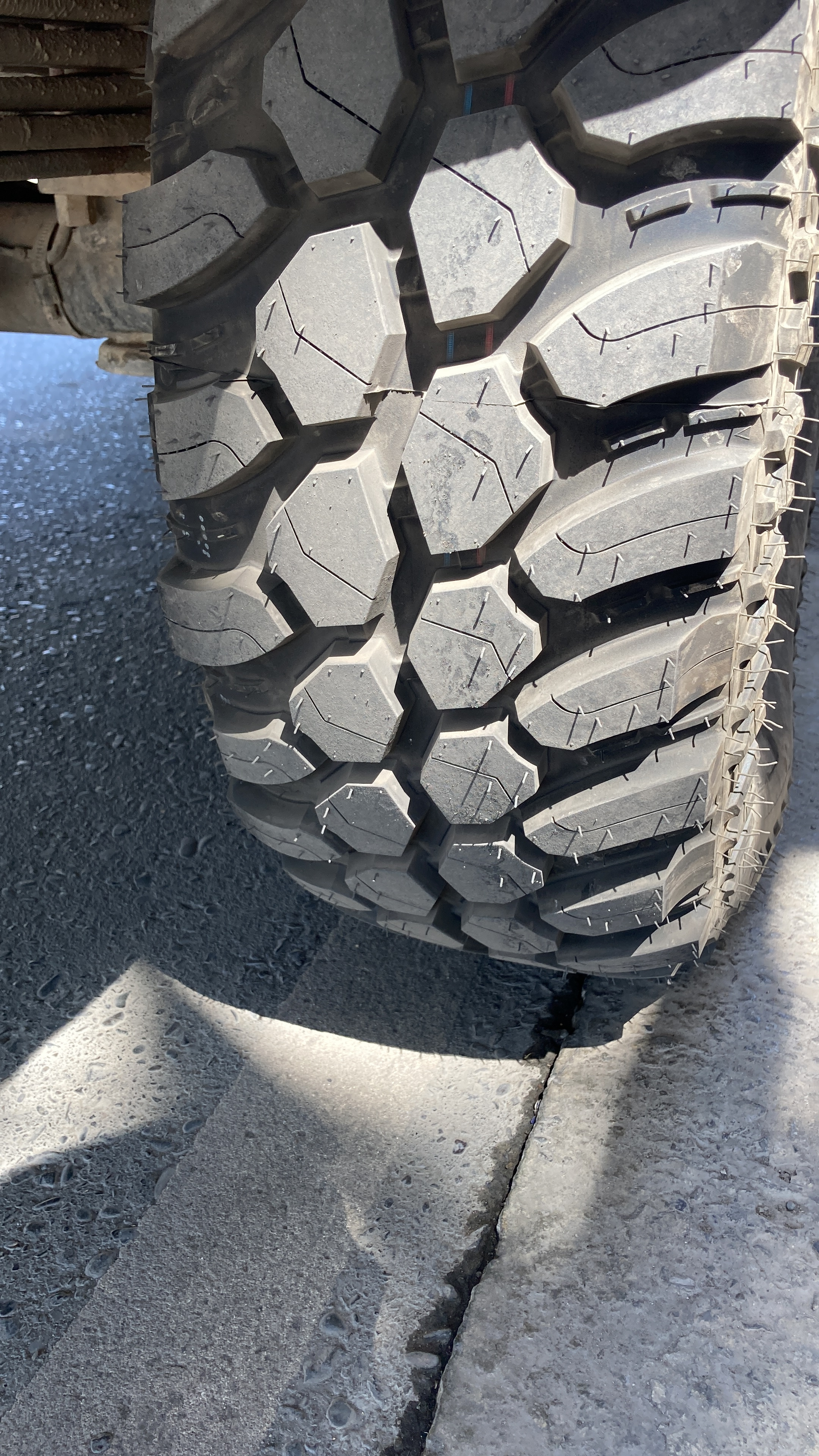

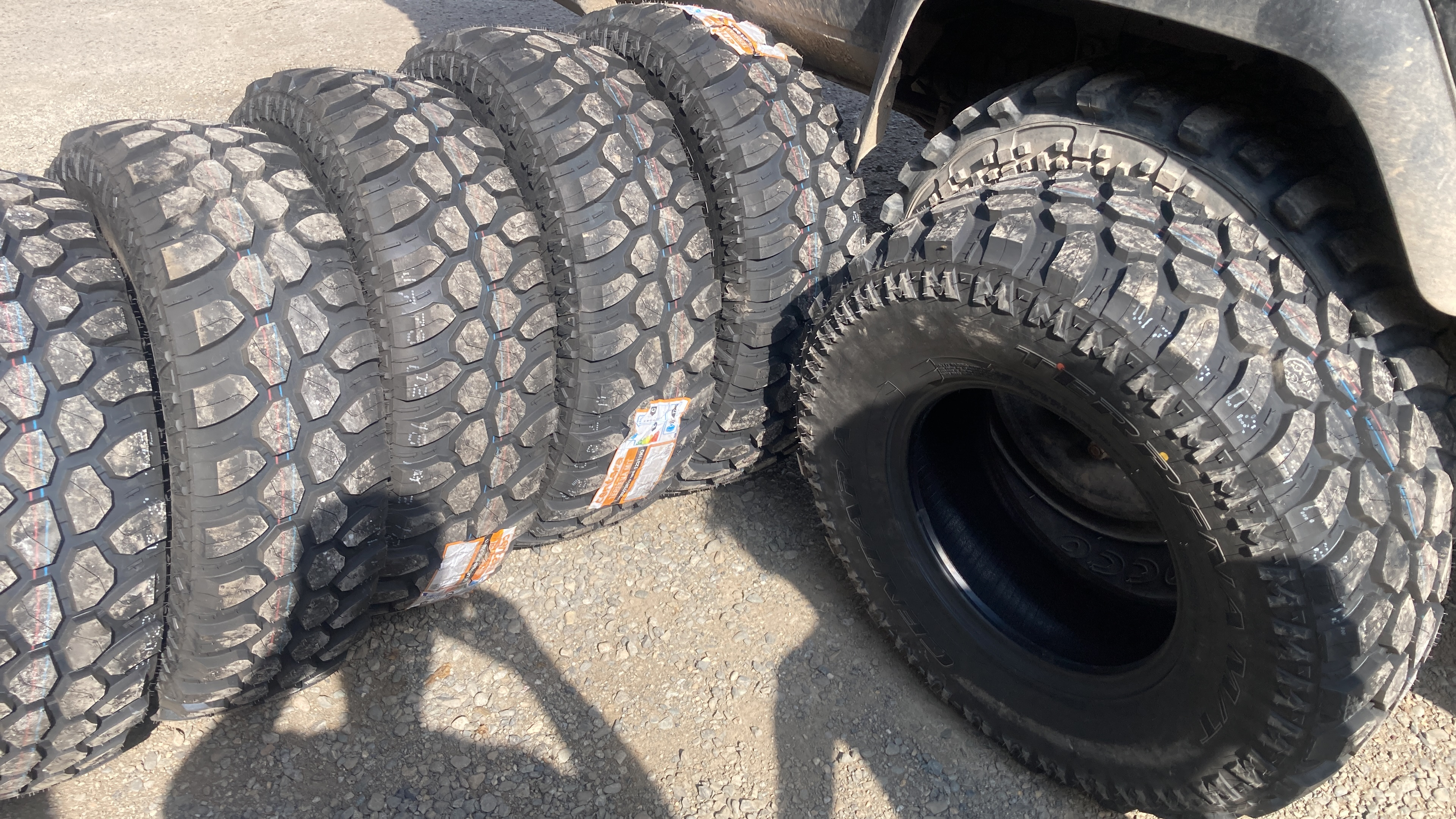

Je suis passé sur du 285/75R16 ce qui se rapprochait le plus en terme de hauteur de mes 900R16.
la seul chose que j'ai trouvé c'était des pneus profil mud "Terrena M/T - CENTARA"
-> de la chinoiserie à 100eu le pneus...
Pour rappel mes jantes cerclées d'origine font 5,5" de large ce qui théoriquement est vraiment très petit pour du 285...

Pour le moment, faute de joint tyran disponible, j'en ai 2 qui sont monté en chambre à air et 3 qui sont monté en tubeless.

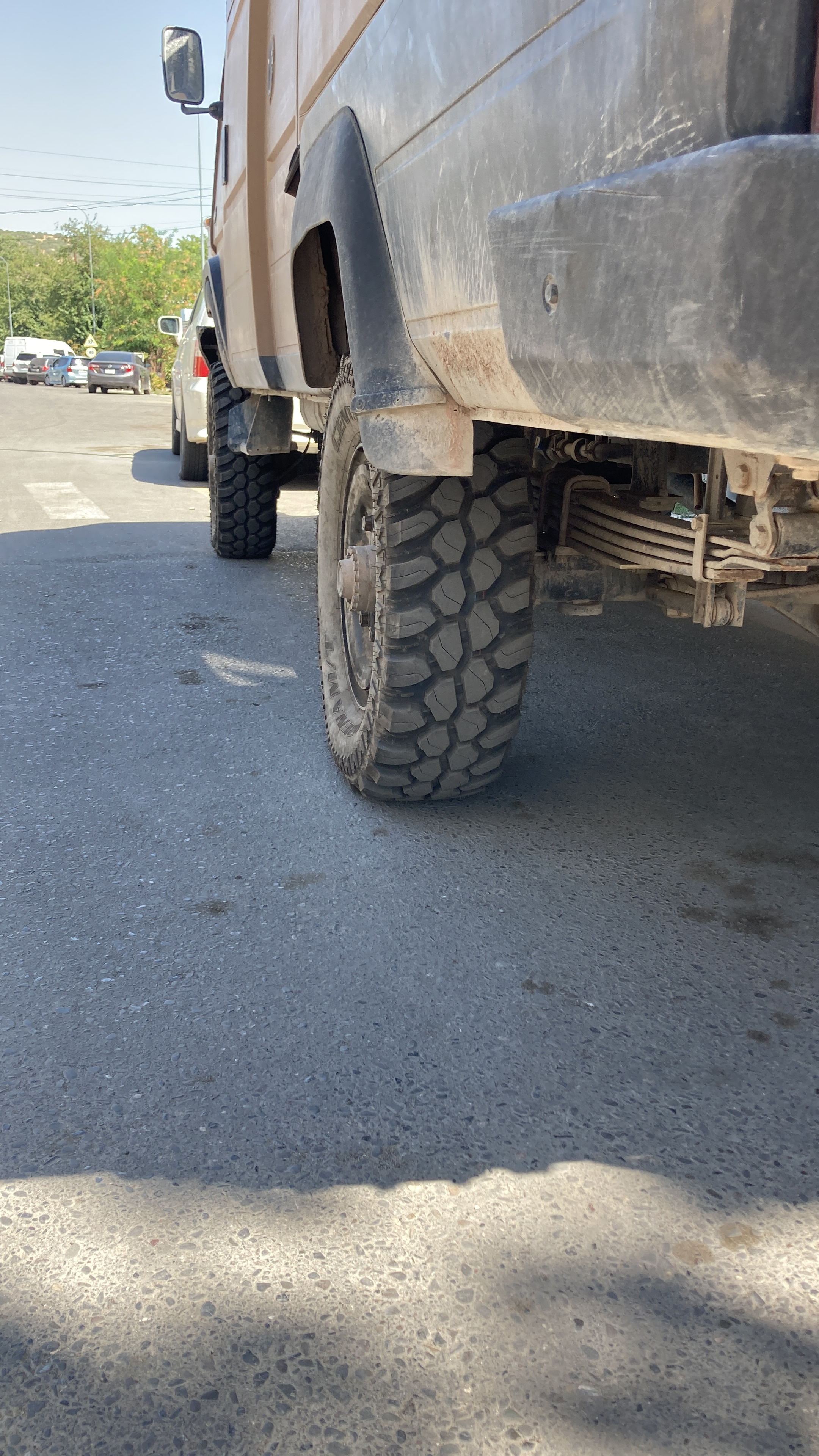

Verdict après environ 2000km:
- je tire bien plus court, j'ai perdu au moins 10km/h pour un même régime moteur
- j'ai récupéré un shimmy sur route cabossé à environ 50km/h
- 1 crevaison de chambre à air
- 2 tubeless dont l'étanchéité laisse à désirer (je perd de l'air de jour en jour)

Ce sont des pneus très étroits 285/75R16.
Sur la photo, cela semble encore plausible.
La circonférence des 285/75R16 est identique à celle des 255/85R16.
Beda

Beda a écrit : 23 août 2023 22:34 Ce sont des pneus très étroits 285/75R16.
Je pense que tu veux dire des pneus très large pour mes jantes étroites ?
J'avais un peu peur avant de les installer, ça boudine un peu mais ça passe ....
Par contre à installer c'est plus compliqué...
Beda a écrit : 23 août 2023 22:34 La circonférence des 285/75R16 est identique à celle des 255/85R16.

Muth67 a écrit : 24 août 2023 03:14
Salut Cédric !
je voulais exprimer que ma perception est que justement ces pneus me semblent étroits pour la dénomination 285/75R16.
Ici, j'ai essayé de monter 255/70R16 sur une jante de 5,5'' du T3 Syncro. Le pneu d'à côté est en 215/85R16.

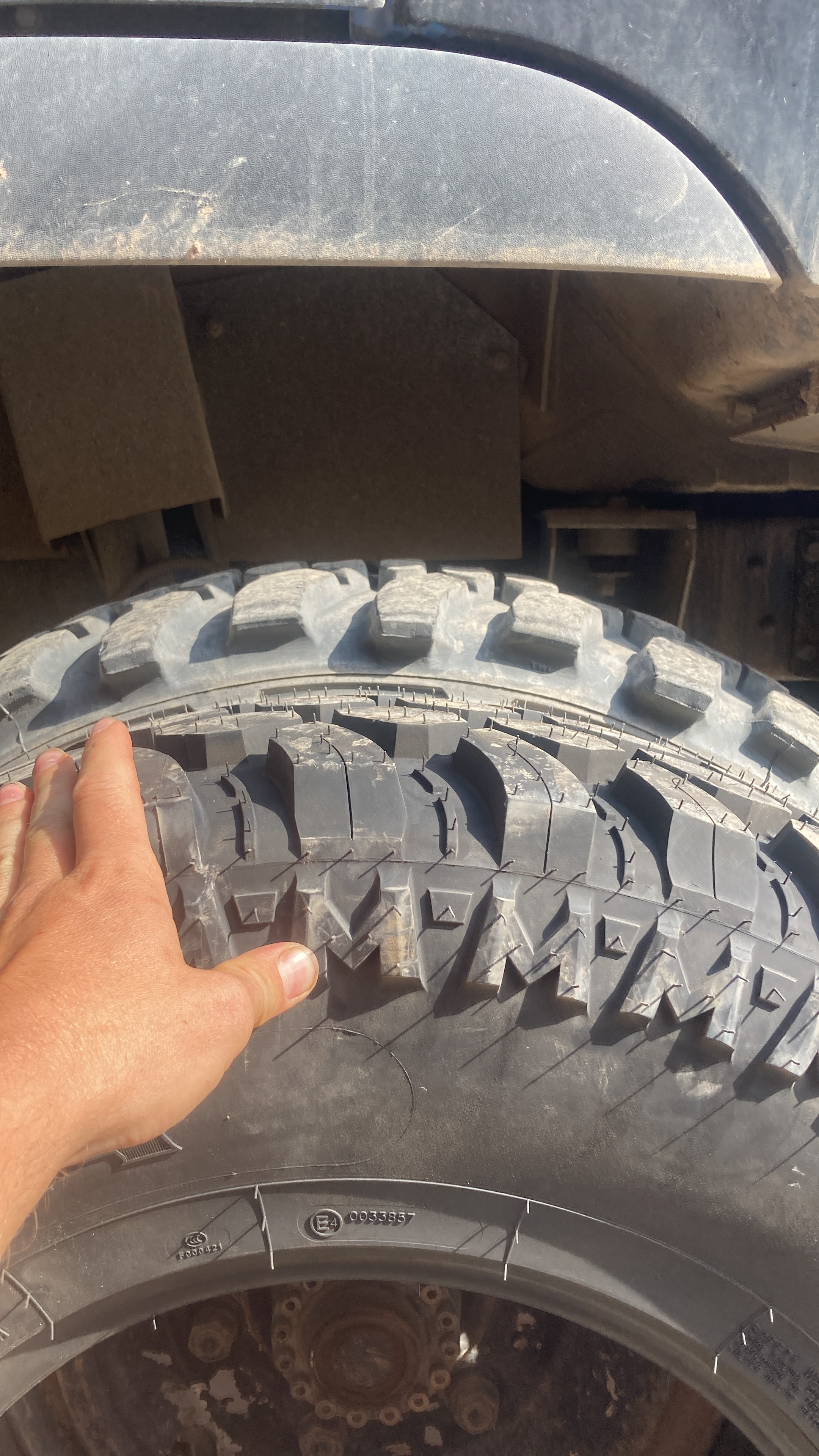

Ok, je vois !
C'est vrai que pour du 285 je m'attendais à quelque chose de plus large...
Je viens de mesurer il font environ 255mm de large... :102:

Muth67 a écrit : 28 août 2023 15:44 Ok, je vois !
La mesure du 285 s'effectue -selon la norme- de flanc à flanc. Ce qui explique que la plupart des pneus ont une bande de roulement plus faible que la donnée inscrite sur celui-ci.
