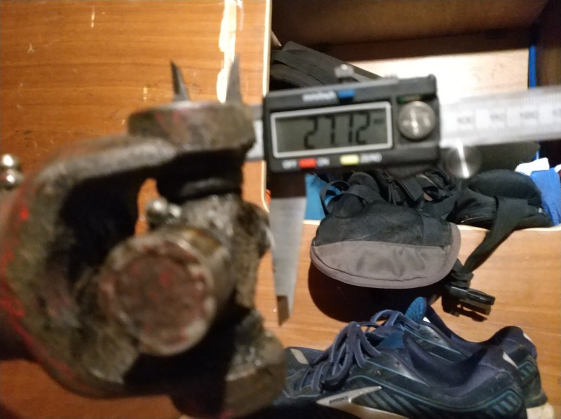

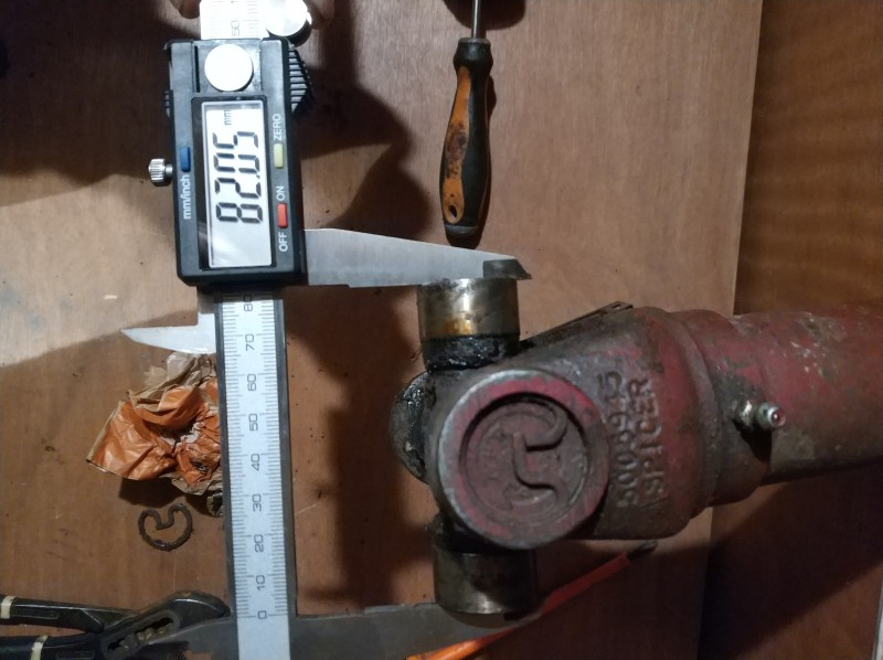

Je m'attaque sérieusement a ce problème de cardant avant.
J'ai mesuré les croisillons ce sont des 27x82mm
Je pense mettre ce truc voir deux :
Bol
Et acheter deux croisillons neuf voir quatre :
https://www.ebay.fr/itm/262657476162?ha ... SwOyJX81KP
Les croisillons on en trouve à tous les prix. Je n'ai pas trop cherché. J'ai pris chez le même vendeur et ils ont des graisseurs. J'attends avec impatience vos commentaire. Bien entendu il faudra raccourcir l'arbre...
