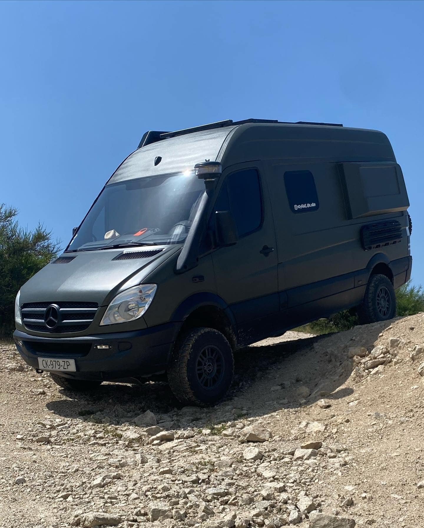

Hello

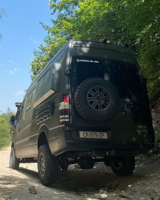

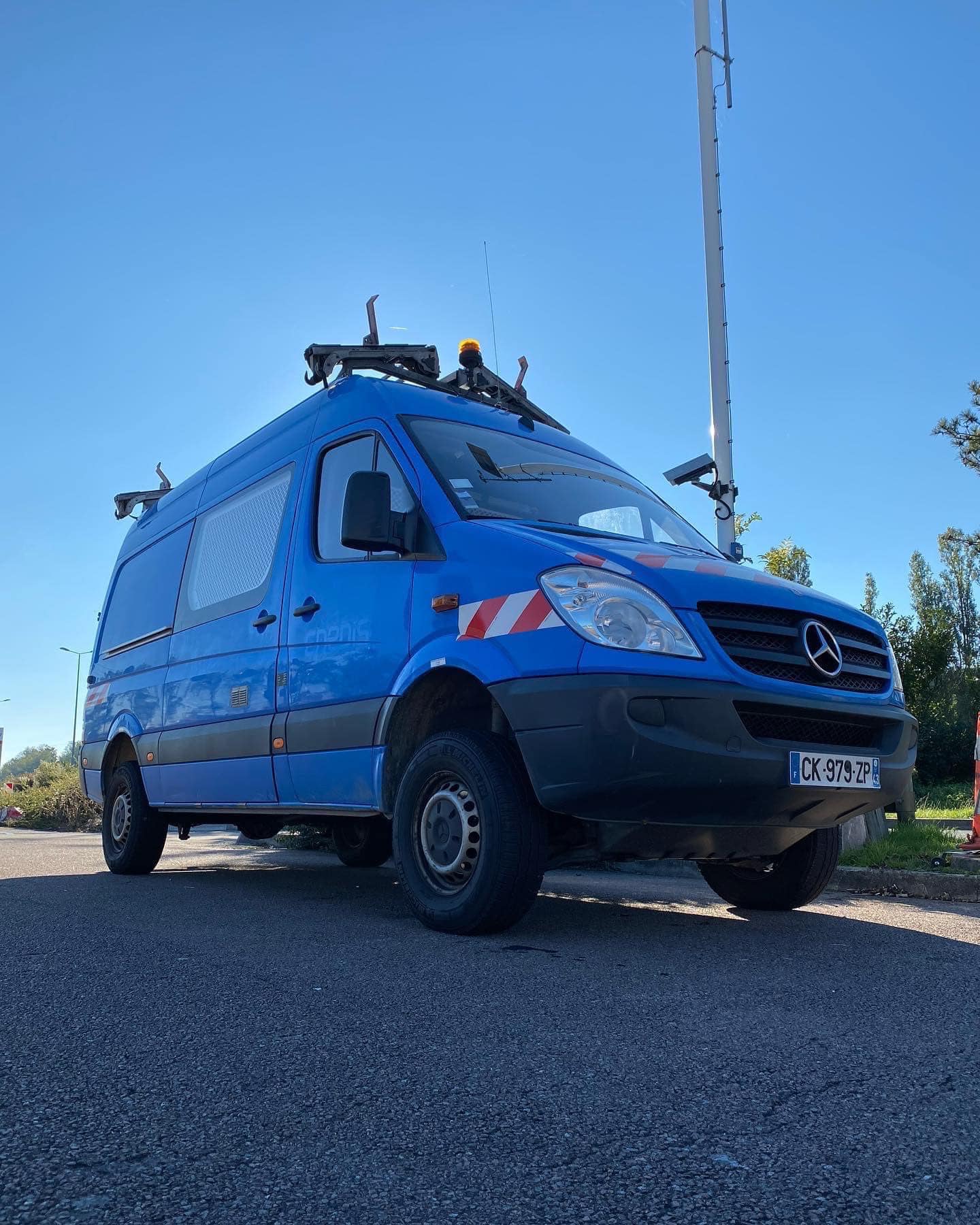

Je vous presente mon fourgon.
Juste pour donner des idees à certains, au cas ou, avec tout le detail du materiel.
Acheté aux encheres mi oct 2021 (ex edf)
10 mois environ pour le preparer (le temps de trouver un local, faire les plans, souci de reappro et j en passe…)
C est un mercedes sprinter 316 4x4 (boite courte)
Sept. 2012 / 270000km
18k€ frais inclus
18k€ de matos egalement, dont la moitie juste pour la partie offroad (protections, suspensions, filtres, etc. )
Pour etablir les plans, je suis parti de la place pour le chien (un malinois) et le fait qu on voulait un lit fixe.
ici donc le detail, au jour de notre départ pour le maghreb et l afrique de l ouest, 31 aout 2022,
Et a la fin, ce que j ai changé (avec les raisons) :
1/ mecanique / liaison sol
Il n y a que le bloc moteur que je n ai pas desossé. Tout ce qu il y a autour a été changé, nettoyé ou remis à neuf (egr, durites, joints metalliques, coniques ou toriques, filtres divers et j en passe)
Rotules, bras de suspensions, bielettes, ajout d une lame a l arr. , amortisseurs, jantes en 8x16, pneus khumo : tout est neuf
Reprog moteur 200cv 450nm de couple
Suppression electronique de l egr
Suppression du fap (vidage et electronique)

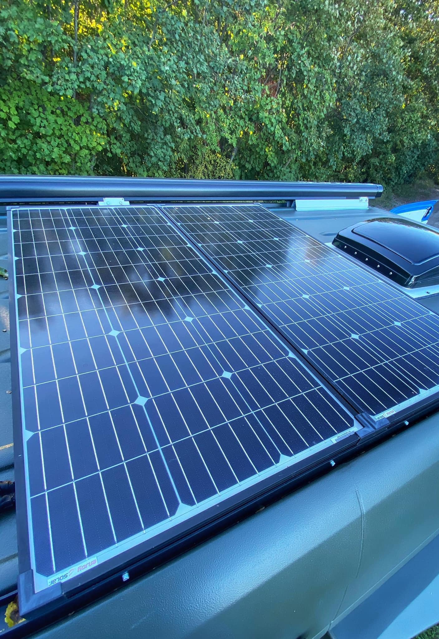

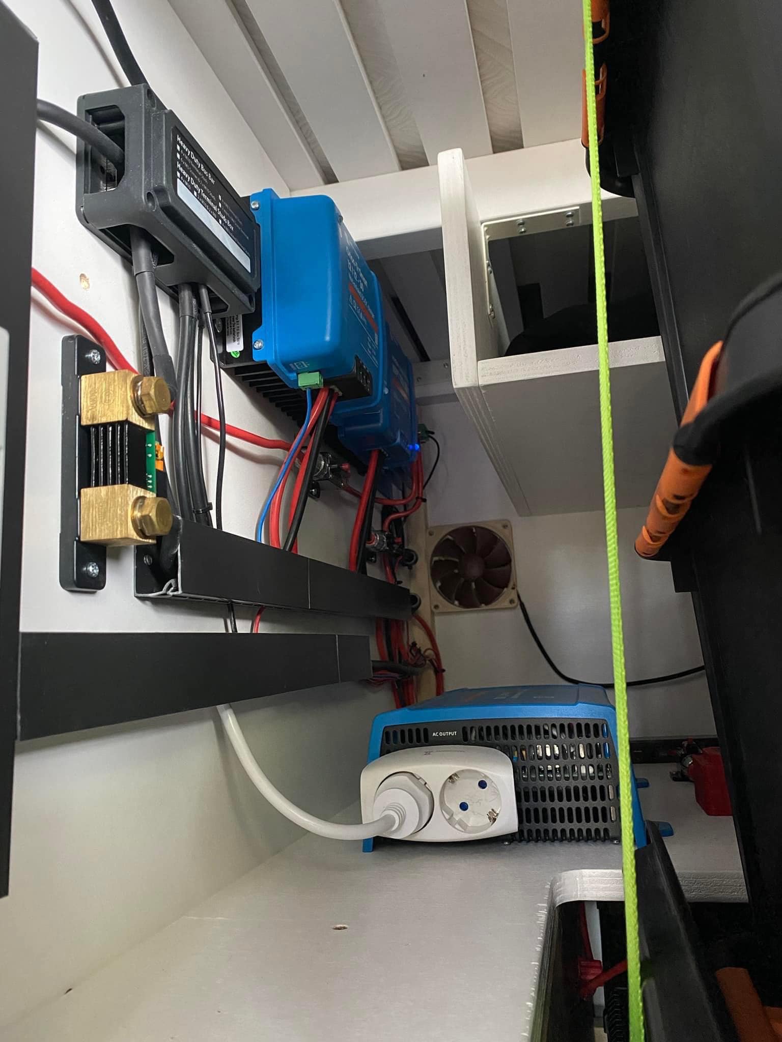

2/ electricite
Batterie moteur yuasa 100ah
Batterie secondaire lipofe4 200ah
Mppt 100/30 victron
Chargeur dc 12-12/30 victron
Controlleur Bmv 712
Battery protect victron
Convertisseur 12-800 victron
3 panneaux solaires perc 110W
Alternateur 230A
Uniquement des fusibles reamorçables pour cette partie.

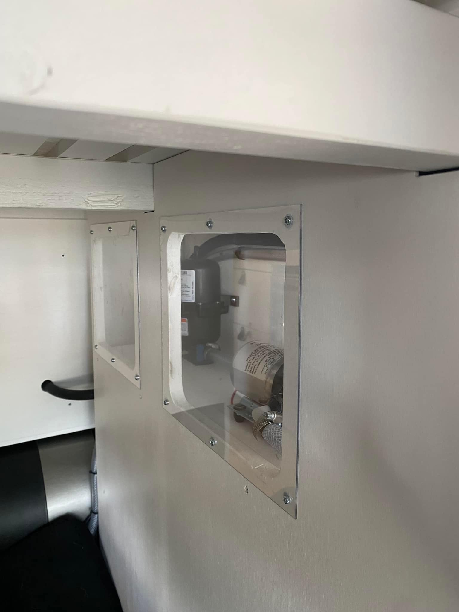

3/ eau
Pompe shurflo lily 2095 10l min
Filtre lavable jabsco
Vase expansion jabsco
Boiler johnson 22l (resistance 500w et raccordement au circuit chauffage du camion)
Mitigeur inclinable / evier dometic
Mitigeur pour douche a l arriere du van
Reservoir 105l
Bidon amovible sous evier de 16l pour les eaux usees.
Tank O3 pour eviter les micro algues et les moisissures dans le reservoir (système qui transforme l o2 en o3 present dans l eau)
Ni toilettes ni douche a l intérieur (pas besoin pour notre cas)·
4/ cuisson / chauffage
rechaud a essence coleman, 2 feux
Pas de gaz fixe, seulement un système pour faire chauffer l eau du the et cafe + rapidement, style trek rando
Chauffage Planar 2D sous siege passager avec unite de contrôle "confort"

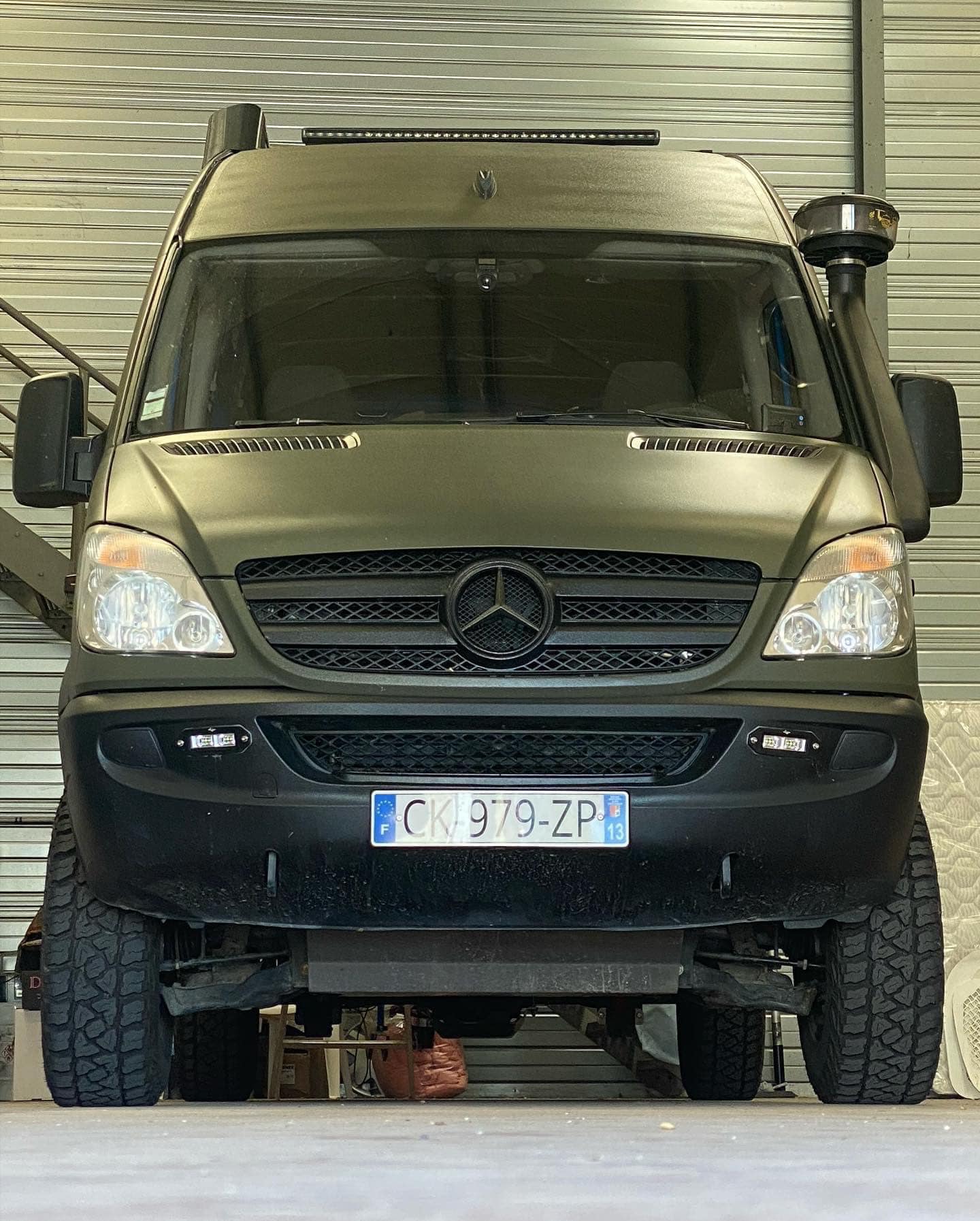

5/ exterieur
Peinture full raptor. 7 kits utilisés, dont 2 noirs.
Rappels de clignotant et veilleuses teintees
Feux arrières egalement
Store fiamma f80s + 3ieme barre de renfort amovible
Porte tout n4
Valise nanuk 965 (120l environ)
Porte roue de secours n4

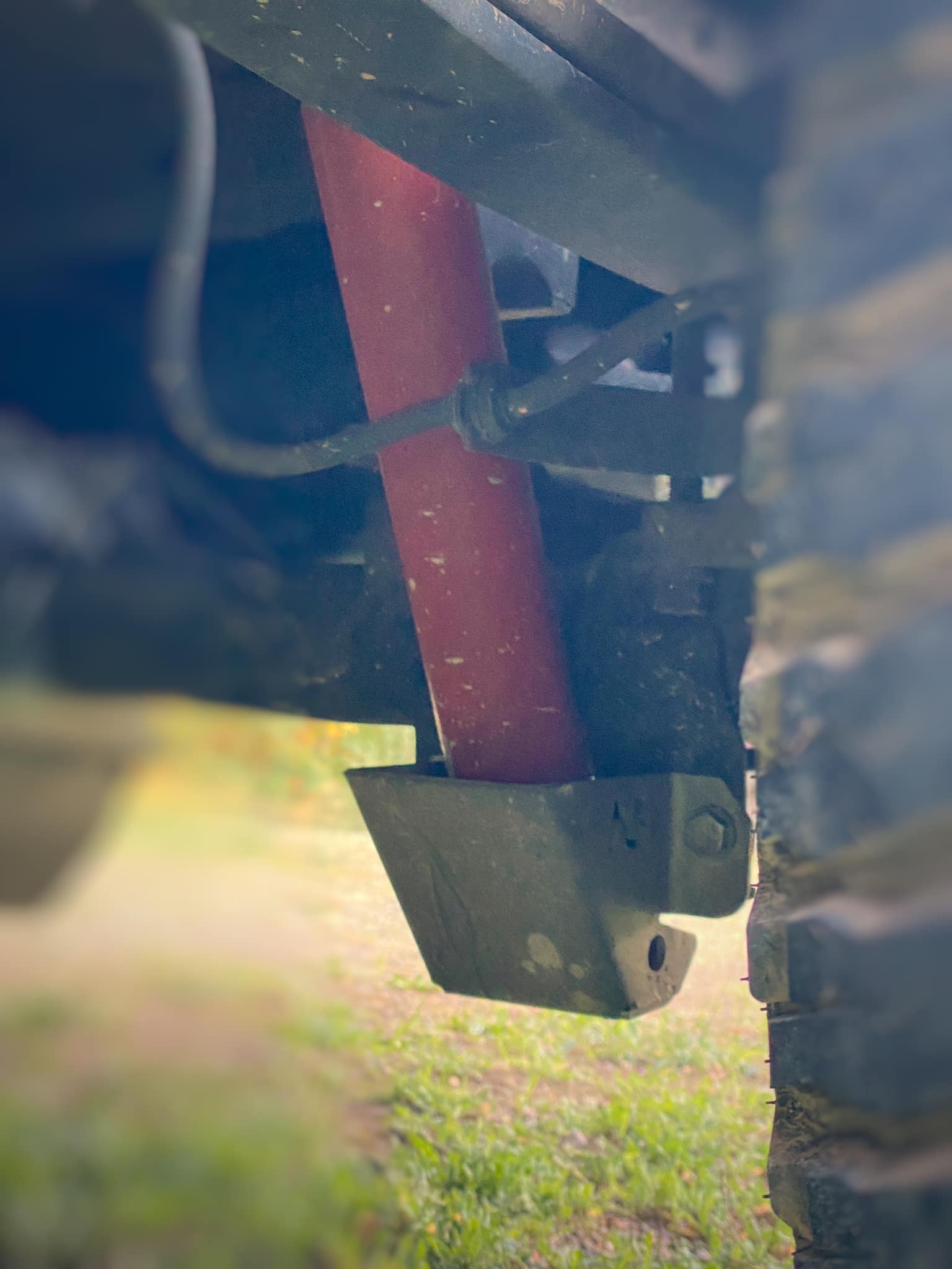

Skis de protections n4 (moteur, differentiel, pont arriere et reservoir)
Ancrage et protection amorto arr N4
Lampes led dans pc avant 60W pour les bas cotés
Rampe led osram longue portee (couplee aux plein phares)
Deflecteurs vitres avant
Extension / joue exterieur, seulement cote gauche
Ajout d une fenetre 600x450 carbest
Attelage arriere essentiellement pour remorquer
Anneaux de remorquage avant N4
Plaques de desensablage maxtrax
Snorkel safari + filtre cyclonique
6/ compartiment moteur
Compresseur arb double
Mises a l air rehaussée et filtrée (cote compresseur)
Admission d air du chauffage (a cote du filtre de clim)
Bornier 12V sous la baie de pare brise
Prefiltre gazole racor 110

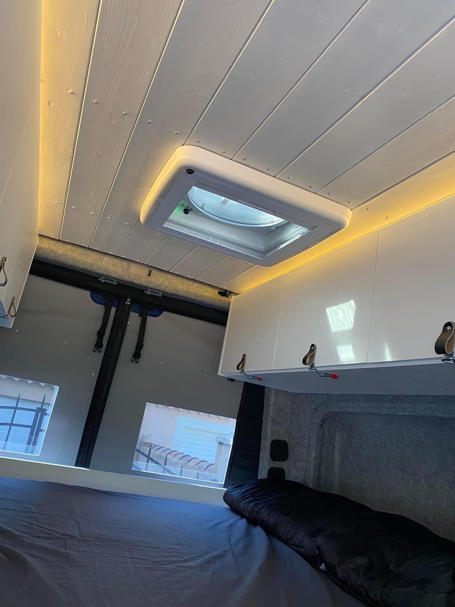

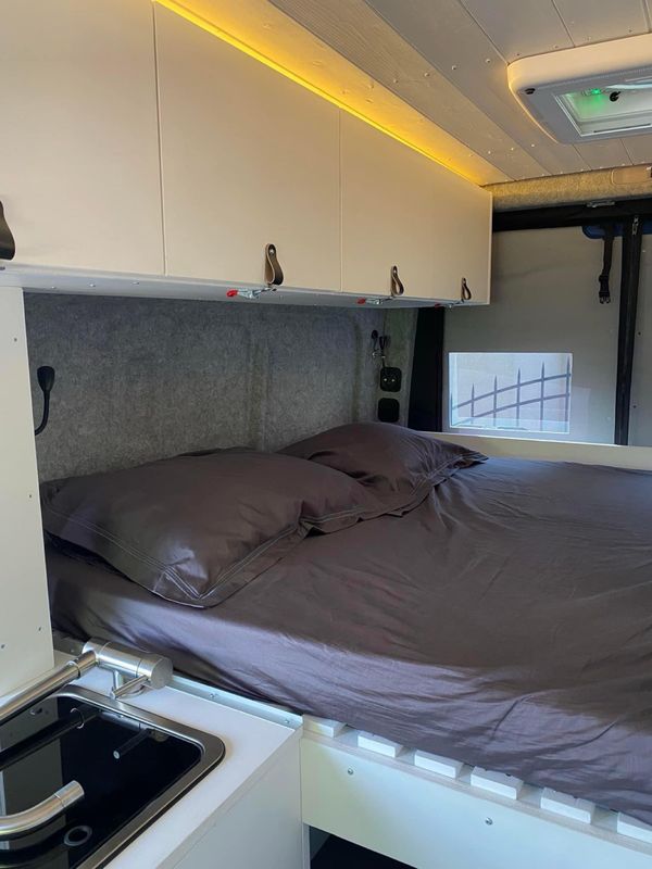

7/ intérieur
Isolation armaflex 32 / 19 et 6mm
Moquette accoustique (mano mano)

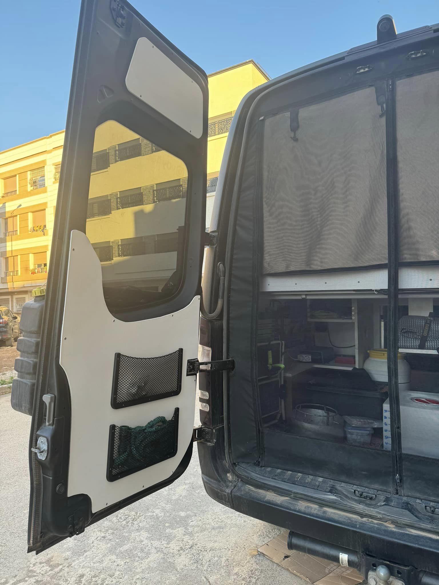

Contreplaquage porte laterale en peuplier 8mm et porte arr. en 10mm
Meubles en peuplier, cp 3plis, 18mm
Lit 140 x 190, sens de la largeur, possible grace a l ajout d une joue exterieure.
Matelas mousse 10cm HR 38kg mi ferme
Des loquets pour chaque ouvrant
Table pivotante et amovible
Glissieres wurth novapro
Fond de tiroir en bouleau 15mm
Lattes du sommier en bouleau 15mm
Lambris sapin
4 spots led
Bandeaux led
Detecteur CO et fumée
Lanterneau maxxfan + occultant a led
Moustiquaires thebugwall
Planche "capucine" dutchvanparts"
Siege avant passager pivotant
Rails aero
Boxes noires smartstore
Dashcam
Camera de recul
Vitres teintees (au max)
12 prises usb un peu partout dans le van.
Les changements :
- en 16 mois de voyage, j ai viré tout ce qu on a pris et qu on n a pas utilisé pendant la 1ere année 🙂
- le porte roue de secours est devenu un porte jerricans, car il s est fissuré (vu avec le fabricant)
- la roue de secours est repassée sous le van, a sa place d origine, la ou j avais mis les jerricans
- j ai reduit au minimum le contreplaqué sur les portes arrières et laterales (pour le poids surtout)
- au maroc, on a fait peindre tous les interieurs de portes et ce qui restait en bleu
- 3/4 des fusibles rearmocables etaient defectueux et me causaient des surchauffes. Tous remplacés par des porte fusible midi.
- ajout d une 3ieme lame arriere pour mettre le van de niveau
- pneus bf mud mis à abidjan (saison des pluies)
- suppression des loquets sur les meubles du lit, je m eclatais la tête dessus 🙂 (j ai mis des aimants internes)
- j ai fait refaire a dakar des pièces fiamma (store) qui s etaient deteriorees a cause des embruns marins (on a essentiellement longé les cotes)
- ajout de feutrine entre certains meubles (bruits, vibrations)
- pose d un film anti humidite sur les cartes meres du maxfan et de la commande du chauffage (pièces remplacees en garantie)
- pose d un film anti uv sur le pare brise (pour la chaleur tout au long de la journee proche de l equateur)
Je pense avoir fait le tour (j espère)
N hesitez pas si vous avez des questions !
Merci d avoir tout lu 🙂 et bravo à ceux qui l ont fait 🙂
Au plaisir !
Pierre

hippo wrote: 19 Dec 2023 09:47 je retombais l'autre jour sur des discussions concernant des portes arrières qui se fissurent sans même l'ajout de poids type roue de secours semble t'il , et sur des fourgons qui n'étaient même pas 4x4 a priori ...
Ben justement, je n’arrivais plus à fermer ma porte arrière gauche sur mon Sprinter et je viens de comprendre : la tôle s’est cisaillée tout autour de la serrure… à force de fermetures et d’ouverture, sûrement aussi de vibrations en roulant. Ces portes bougent beaucoup en roulant (le bruit m’exaspère d’ailleurs.
Je me pose d’ailleurs la question d’une roue de secours de 40kg sur ces portes, même avec un montage reporté sur les charnières, ça doit sacrément forcer sur la porte…. Mais aussi la porte doit beaucoup moins vibrer en roulant, donc peut-être moins de cisaillement comme sur le mien.
Je recherche maintenant une porte arrière gauche pour 903 mais c’est difficilement trouvable en bon état… je vais m’orienter vers une réparation.

Le poids d’une roue ou autre objet n’est pas la seule cause de ses problèmes de portes arrière.
souvent les portes commencent à être bruyantes quand il y a du jeu d’usure sur les points hauts et bas de fermeture sans oublier les joints qui se sont écrasés ou manquants, le cisaillement peut commencer par là.
Donc, réglage et remplacement des pièces d’usures aideraient à éviter ces désagréments.

il est a vendre https://www.leboncoin.fr/ad/caravaning/2825070368
331.000km 46.000e le creusot
Mercedes Sprinter 4x4 316 cdi
L2H2 6m de long 2,95m de haut, accessoires inclus.
Propulsion + boite de transfert + boite courte.
Ex enedis, Acheté aux encheres en octobre 2021 avec 272000km.
Entierement aménagé par mes soins, pensé pour 2 personnes et une place pour le chien.
Nous sommes partis du maghreb jusqu au benin avec, puis la peninsule iberique et le royaume uni, pour pres de 55000 km de voyage en 22 mois.
ELECTRICITE
Batterie lifepo4 200ah
Materiel victron :
- Mppt 100/30
- Chargeur dcdc 30A
- Controlleur bmv 712
- battery protect
- convertisseur 800VA
3 panneaux solaires 110W chacun
EAU
reservoir 105l
Chauffe eau 22l johnson
Pompe shurflo
Filtre et vase expansion jabsco
Mitigeur inclinable
Evier dometic
Mitigeur reich pour la douche a l arriere du van (exterieur)
intérieur
Isolation armaflex, entre 6 et 32 mm selon les endroits
Meubles en peuplier 18mm (cp 3plis)
Loquets ou aimants pour les ouvrants
Lit de 140x190 fixe
Table pivotante (système lagun)
Glissieres des tiroirs wurth novapro
Moustiquaires the bug wall
Siege passager pivotant
Camera de recul
Multiples prises usb 12v
4 spots led coté "cuisine"
Bandeau led sous plafond

Skis de protections complet N4
Ancrage et protection amortisseurs N4
Amortisseurs koni heavy track (55000km)

Snorkel safari
5 Jantes rhinoblack yellowstone
Porte tout N4 offroad
Porte roue de secours N4 offroad
Et j en passe.
J ai tout l historique de ce que j ai fait depuis l achat, aussi bien avant le voyage, que pendant et même après, car je viens de tout remettre a neuf les pièces et joints du moteur qui le necessitaient (admission, egr, etc. )
Tous les fluides ont été vidangés (ponts, differentiels, liquide de refroidissement, moteur, da, etc.)
J avais fait la même chose avant de partir, afin d être serein de ce point de vue.
La cremaillere de direction est neuve.
Le turbo egalement.
Le vehicule sera vendu avec des pneus route en 225/75/16 (8000km) et 4 pneus en 245/75/16 bf goodrich mud terrain (22000km) en très bon etat (ni crevaison ni coupure)
La carrosserie n est pas parfaite après deux ans de voyage en afrique de l ouest, entre autre, mais la peinture raptor a fait son boulot de protection.
Tout fonctionne parfaitement
Le ct a été fait en mars, quand on est entré en france pour aller vers le royaume uni. Il est pour bon pour la vente jusqu en septembre.
Si la date depasse pour la vente, je le referai bien evidemment.
