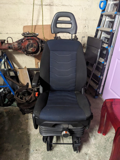

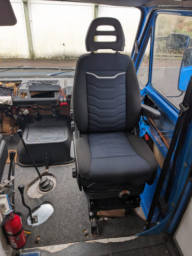

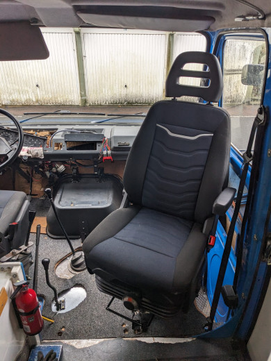

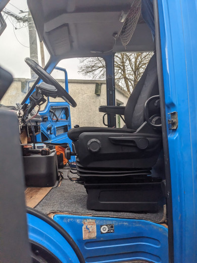

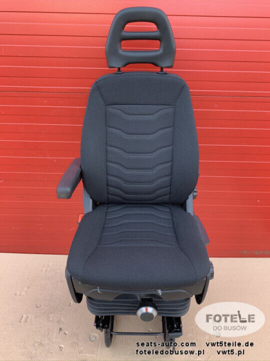

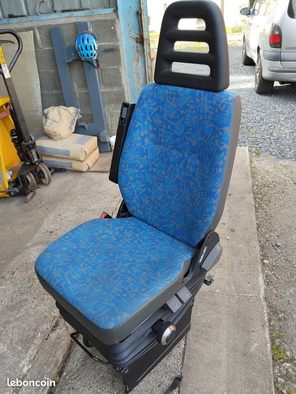

Bon j'ai bien réfléchi de mon côté, et surtout je me suis débrouillé à trouver des mesures :thumbup:
Et .. siège d'Iveco Daily suspendu récent il y aura dans le B en 2024
Le voici :
Ce qui est intéressant c'est que les fixation au sol sont assez étroite, quasiment comme sur un B.
ça ne vient ni parasité le levier du frein à main, ni la poignée pour monter dans le camion, idem pour l'enrouleur et la ceinture.
En terme de hauteur d'assise on est bien. Reste à faire une adaptation au sol la moins épaisse possible pour conserver une plage de réglage confortable :D Côté confort d'assise, pannel de réglage du dossier, hauteur , avance, inclinaison etc.. c'est du bonheur. :D
L'argument du siège qui ballotte en TT s’entend, mais au final il suffit de tourner la molette de réglage du poids pour le durcir fortement et ainsi avoir un siège quasi rigide.
Ce siège n'est pas si lourd comparé à d'autre suspendu que j'ai eu entre les mains. ça fait son poids mais j'arrive à le manipuler et le porté seul sans trop me casser le dos.
Le graal serais d'en trouver un côté passagé, et qui soit pivotant, mais je crois que ça n'existe pas sur les suspendu (je me trompe ?).
Du reste j'ai déjà ma petite idée pour adapté ça au sol avec un profile minimal.. à l'aide de deux profilé acier de 30x60mm.

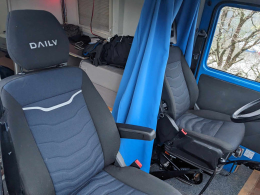

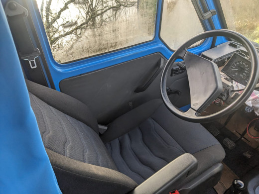

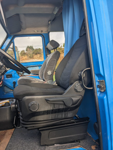

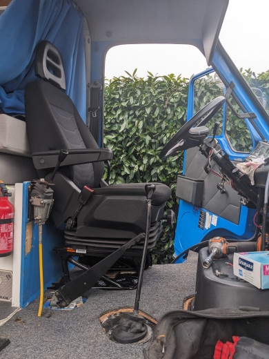

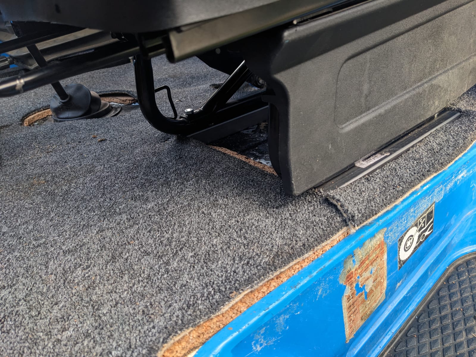

ça y est le siège est installé dans le B
Et ça fonctionne trèèèèès bien :D
Voilà quelque photos du montage :
Il faut sacrifier le vide poche qui gène à gauche..
Si vous voulez mon avis pas une grande perte, ils sont extrêmement fragiles..

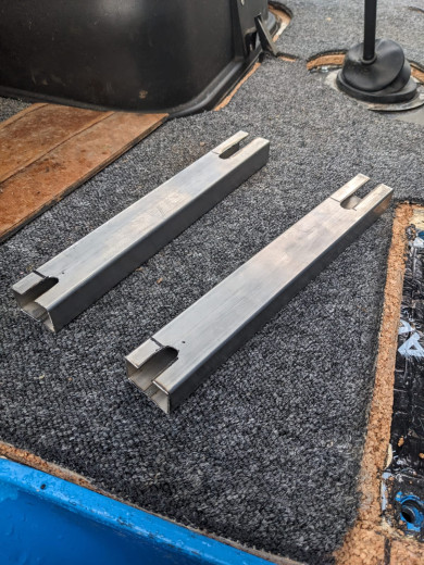

L'interface est réalisé avec deux profilé rectangle en acier de 27x40mm par 30cm
Deux encoche en M10 permettent de se fixer sur les points d'ancrages du B et deux trou en M8 permettent de fixé le siege.

Je suis parvenu à mettre la main sur un siège passager suspendu (et chauffant s'il vous plait) côté passager.. :)
Montage ce week-end si j'ai le temps.. suivant le même principe. Mais il faut que je fasse courir une arrivé en 12V.

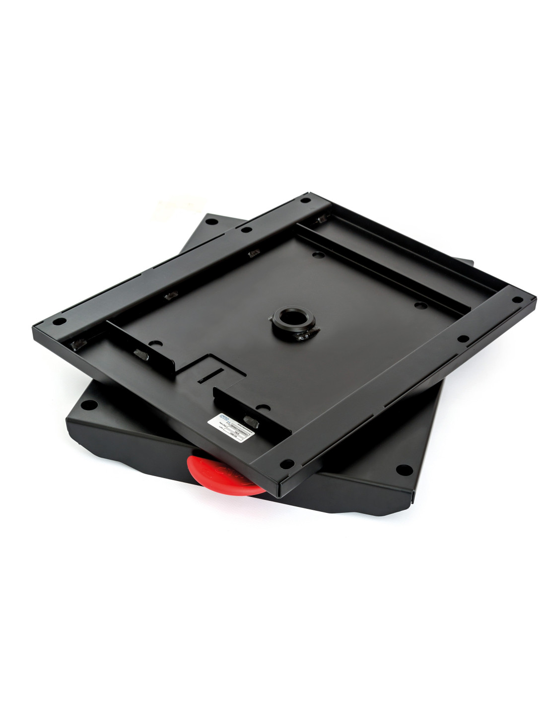

Je vais pouvoir commencer à creuser le sujet des embases CTA italienne qui s’intercale sous les glissières pour le rendre pivotant.

Voilà l'embase qui va bien, https://www.imara.es/fr/route-et-corps/ ... -2019.html

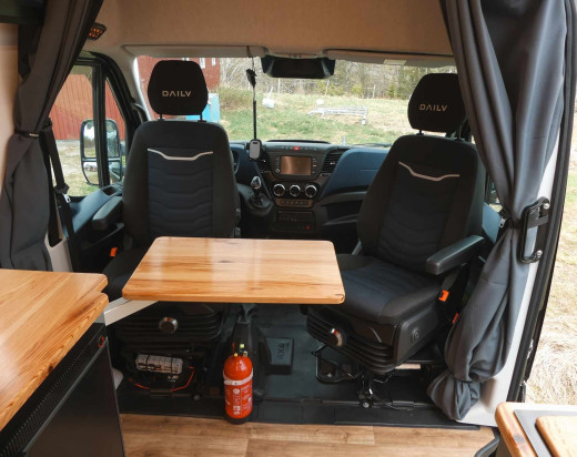

J'ai un contact avec un Daily qui en a monté deux sur ses sièges suspendu, un aperçu :

J'attends de recevoir l'embase pivotante CTA et je vais commencer a regarder pour brancher le siège chauffant.

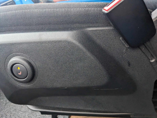

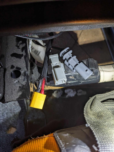

Voilà quelque photo du montage, la cabine n'est pas fini, car je refait aussi l'isolation phonique..
En cherchant un peu j'ai identifié le connecteur du siège chauffant. je l'ai coupé et ai ressoudé un connecteur XT60 à la place.
Un test rapide m'indique que tout fonctionne bien, le siège chauffe :D Une fois pivotant ça sera très agréable d'en profité dans l'aménagement.
Étape suivante .. l'embase pivotante.. :thumbup:
Je ne connaissais pas ces connecteurs. Pour ces ampérages, j'utilise du Anderson 50A. Les cosses sont serties ou soudées?
Oui les XT30, XT60, XT90 etc.. peuvent être utilisé pour transférer beaucoup de puissance, ils sont compact, avec un détrompeur.
Ce genre de connecteur est surtout utilisée pour les batteries Li-Po en modélisme etc.. Ils sont soudé.
Je m'en sert également comme prise 12v un peux partout dans le camion.

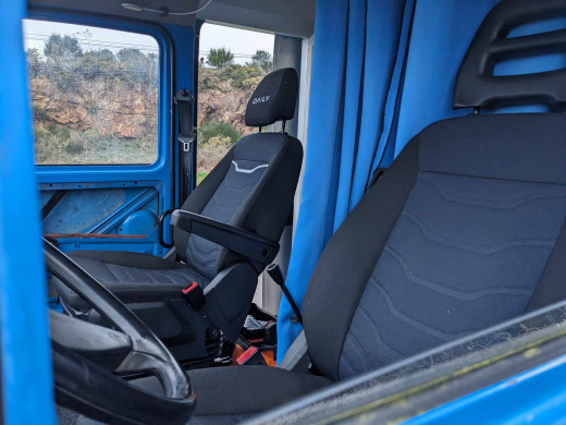

Suite et fin pour moi ...
L'embase CTA pivotante est arrivé ce matin.. aussitôt monté. :)
Super efficace, ça n'ajoute pas ou très très peu de jeux au siège. Un peu d’épaisseur par contre, mais pas trop gênant, 3,7cm
Le résultat est conforme à mes attente.. suspendu, pivotant et chauffant c'est le grand luxe. :thumbup:

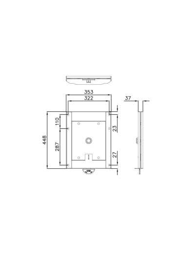

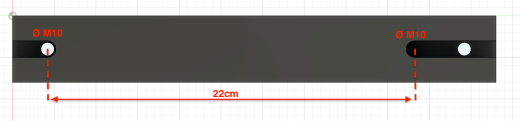

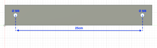

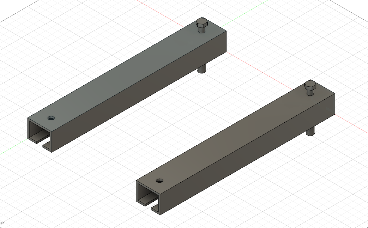

Je vous laisse quelque schéma de mes profilé rectangle.
C'est fait avec du 40x27x1.5mm en 2 x 30cm.
Ce dégager permet de passer une clef de 16/17 pour le M10 et et visser l’écrou M8 pour le siège.

Aujourd'hui j'ai monté mon siège passager, c'est top, ca fait la Paire.

tiens comme je tombe la dessus par hasard https://www.leboncoin.fr/offre/equipeme ... 2489433097
attention c'est 2018 je ne connais pas les compatibilités 400e la paire (pas chauffants)

Yes, en principe ça monte, mais il semble manquer la base. :thumbup:
