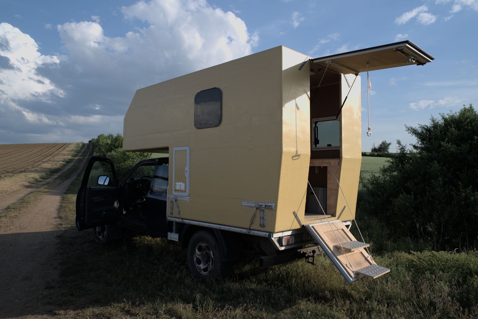

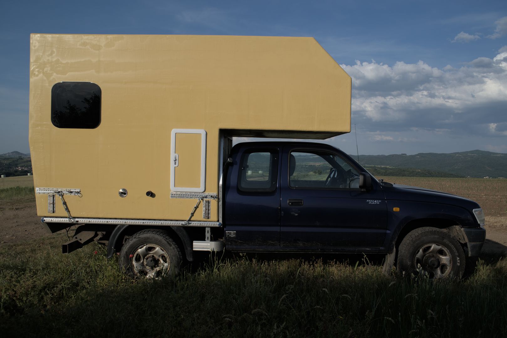

Voici déjà en photo le hilux en question.

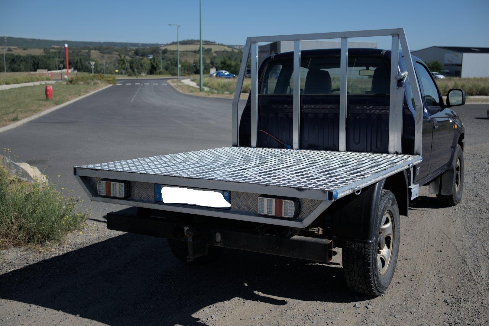

J'avais d'abord fabriqué un plateau en aliminium :

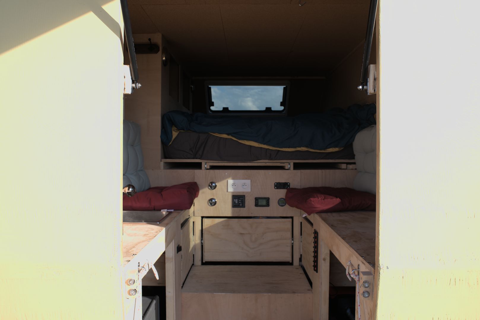

Puis fabriqué la cellule en panneaux sandwich fibre verre époxy / polystyrène / fibre verre époxy :
Elle était très confortable, bien que largement perfectible.
Tout plein fait elle faisait environ 650kg.
A vide le hilux avait un comportement très agréable en routier et off road.
Avec la cellule, le moindre dévers, la moindre bosse, dos d'âne, aspérités de la route devait être anticipé et appréhendé avec "sagesse".

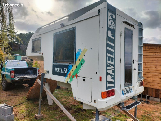

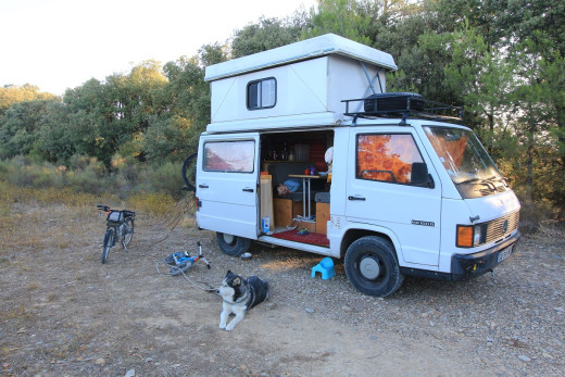

par ce qu'il me semble utile d'illustrer les réponses. voici l'un des ivecos "ancien" avec cellule qui appartenait a Raphael (nh3) ..
cependant je ne me souviens plus si tu nous avais renseigné sur sa masse a l'époque ? viewtopic.php?p=60928#p60928
de même que comparer les "capacités" n'a de sens selon moi que si on précise "routière" ou hors la route" et par rapport a quel "attelage" celui en photo auquel je comparais l'iveco ? au dessus ou celui envisagé par notre ami Jack ?

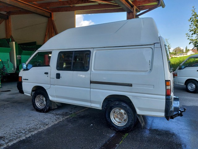

Dans cette idée, un Mitsubishi L300 châssis long 4x4, c'est un très bon véhicule quand on est seul, encore mieux s'il a un toit relevable. Ca passe très bien en 4x4 et seul, on peut faire un aménagement sympa.

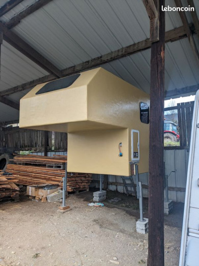

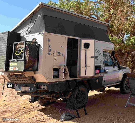

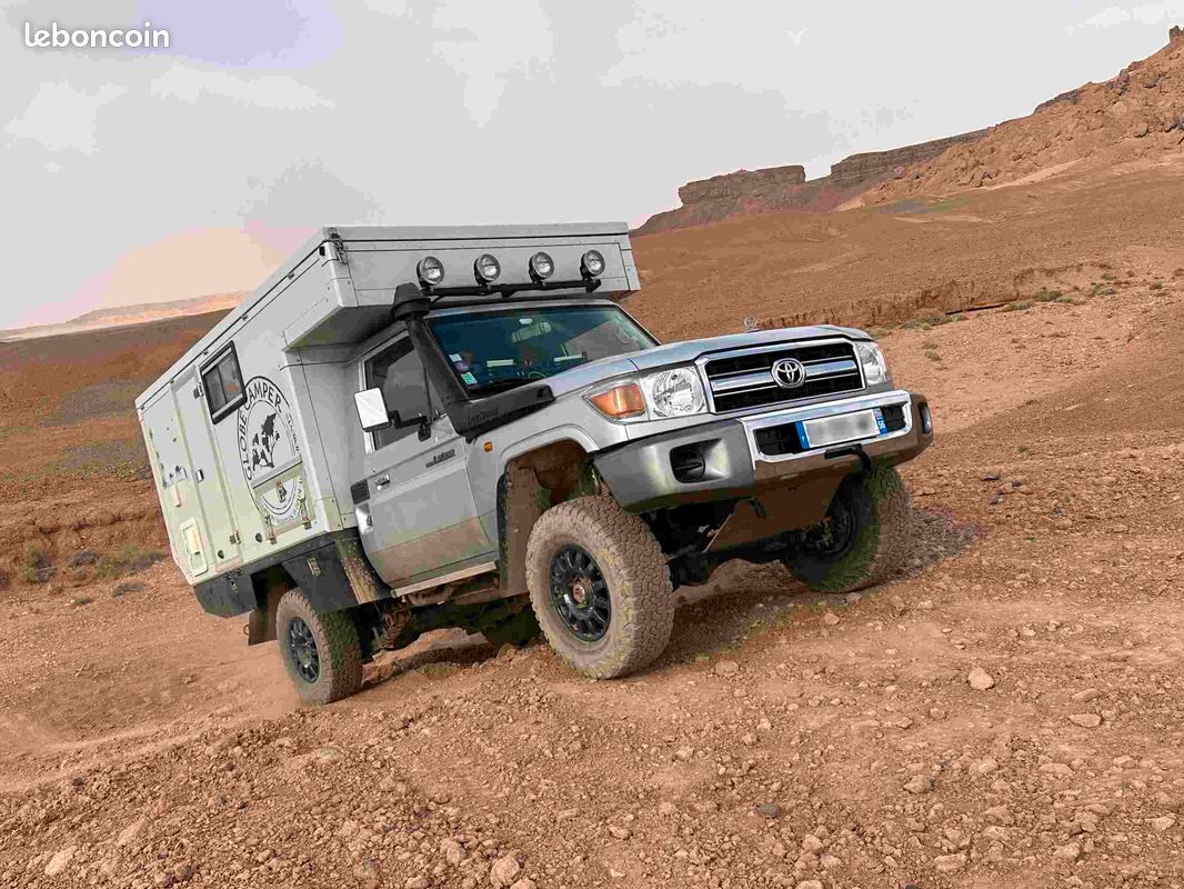

edit 29112023 : juste pour sortir du visuel du hilux avec sa "grosse cellule"
je colle ici des images d'un toy avec cellule toit relevable tiré de cette annonce https://www.leboncoin.fr/offre/caravaning/2453968224
au delà du fait qu'il doit être possible de s'en tirer pour moins cher (ici pres de 100.000e tout de même) avec un iveco dans une configuration comparable.
je ne sais pas ce qui pourrait permettre d'affirmer que le comportement routier ou tout terrain de l'iveco serait supérieur.
certes poser 600kg sur un véhicule dont la charge utile est ainsi atteinte parait l'handicaper plus que poser la même cellule sur un véhicule dont la charge utile est techniquement plus importante .
mais pour reprendre l'analogie avec le trm 2000 que je citais plus haut, lui sera encore moins handicapé avec une telle cellule,

hippo a écrit : 26 nov. 2023 18:55 bon ben puisque ton sujet ne semble pas déplacer les foules... je continue ma réflexion...
je ne sais pas quel etait le ptac du hilux ni celui des remplaçants éventuels que tu as évoqué .
mais j'imagine assez facilement qu'il est inférieur a 3t5 ...
que donc charger un véhicule de 650kg dont le ptac serait disons de 2t500 ou 2t800 est forcément plus handicapant que mettre la même charge sur un iveco ou un B dont le ptac légal serait de 3t500 mais dont la limite technique serait supérieure encore puisque disponible en PL en 4t05 pour l'iveco et plus encore pour le B.
donc oui dans ce sens on peut supposer qu'une cellule affecte moins un petit pl...
dans la même logique, autant je suis souvent surpris de l'intéret de certains pour les trm 2000 ou équivalent du fait que ces véhicules ne permettent généralement pas d'emmener une cellule plus grande que ce qu'offre un petit fourgon ... et celà au prix d'un poids et d'un gabarit extérieur (puisque perché plus haut) qui sera handicapant finalement puisqu'en plus la puissance de la motorisation n'est pas proportionelle a cette surcharge .
autant on pourrait prendre la même logique et dire qu'il vaut mieux poser une cellule de 650 ou même 800kg sur un porteur de ptac de 6t
sans trop altérer ses capacités routières ou hors la route dans ce cas... ? viewtopic.php?p=198894#p198894
bien entendu, tout ceux qui, comme moi, rechignent a passer le pl, ne se posent de toutes façons pas ces questions concernant le gabarit ideal pour voyager "serein"
parmi les "phobies" que nous sommes nombreux a combattre ici, il y a celle de la surcharge ou du moins d'être pris en défaut a ce sujet, et il est donc tout naturel pour nous de nous tourner vers des véhicules dont le ptac soit déjà au maximum de ce a quoi notre permis nous limite.
et on a d'ailleurs généralement bien intégré que : voir trop gros sur un 4x4 traditionnel expose même a des risques de casse du châssis. un problème qui existe parfois aussi sur nos fourgons en réalité même si peu de cas ont été rapportés ou commentés ici jusqu'a présent. viewtopic.php?p=215483#p215483
je sais aussi que la situation familiale des uns ou des autres n'est pas forcément transposable ... et en plus fluctuante dans le temps... mais je ne peux m'empecher de repenser aux divers changement de véhicule d'un "landscape" sylvain par exemple ... venu ici par le 4x4 traditionnel puis l'achat d'un bremach avec cellule ayant dans l'idée que ça ressemblait a un camion... deçu ...passant le permis pl pour acheter un unimog ... puis fait machine arriere et rachetant un toyota... viewtopic.php?p=104653#p104653
et puis tout le monde n'a pas les moyens de faire une erreur de casting a 450.000e ... viewtopic.php?p=212123#p212123 mais il est toujours tellement difficile de discuter les choix des uns ou des autres une fois qu'ils sont faits (véhicule déjà acheté) , que je trouverai dommage de ne pas poser ou se poser toutes ces questions...tant que ça n'est pas encore fait.
et en l'occurrence comme tu envisageais de toutes façons un aménagement plus leger sur ton éventuel toy (puisque pour 1 personne seule) ... pourquoi serait'il au final moins efficace qu'un iveco ?
La charge utile du Hilux était effectivement très faible (800kg environ), ce qui m'avait demandé beaucoup de réflexion sur les matériaux.
La cellule faisait effectivement 650kgs. Bien que maintenant je saurais faire plus léger, cela représenterais encore une très grande part de la charge utile disponible, et donc affecterais l'ensemble. Un travail sur la répartition des charges serait aussi fortement judicieux afin de ramener le centre de gravité le plus bas possible et et le moins loin derrière.
Un PL chargé à 650 kg serait évidemment moins handicapé par la charge. Mais ne le saurait-on pas à cause du poids totale du véhicule et de son gabarit (sur certaines pistes "légère", pont, ferries, interdictions, ... )
Un fourgon 4x4, en utilisant pour l'aménagement des matériaux légers et adaptés (fibre de verre, résine époxy), pourrait être le compromis idéal à mes yeux. Toutefois je retiens 2 choses qui me font "peur" avec un fourgon type iveco ancienne génération : la hauteur (branches en forêt, ferries, villes) et les capacités routières (confort de conduite, vitesse de croisière, bruit, et consommation).
MatPain a écrit : 26 nov. 2023 20:27 Salut, la discussion est longue, j'ai lu une partie mais je me permet de donner mon conseil personnel sachant que tu roules en solo.
Si pour toi la douche est indispensable, alors fourgon.
Si la douche peut être exécuté à l'extérieur ou au gant de toilette en cas de froid, 4x4 toit relevable.
Le confort de route, facilité des réparations, prix, consommation, etc, un véhicule léger ira toujours plus loin facilement.
Je me suis ensuite effectivement posé la question du confort de vie à l'intérieur. La douche me semblait importante pour moi. Puis je me suis rappelé mon âge :lol: pas si avancé que ça, et me suis dit qu'un peu de "rusticité" ne me ferait pas de mal :D
Donc ma décision est PRISE ! Je part sur un toyota hzj75 auquel j'ajouterai un toit relevable. Je vais chercher le véhicule ce week-end.
Mais je resterai quand même à zieuté le forum ! Et aussi à discuté, sans parlé du toy promis :mrgreen:
hippo a écrit : 28 nov. 2023 09:36 bon là j'anticipe sans doutes de beaucoup tes investigations personnelles puisque tu n'as pas renseigné si tu pensais prendre un fourgon ou te lancer de nouveau dans l'aventure d'une cellule sur un plateau mais juste pour info, etans le cas d'un iveco , je m'étais amusé ici a calculer le poids de la carrosserie sur la base des infos du barré rouge et la partie arriere du fourgon peut être estimée a 450kg de tôle et toit en fibre. viewtopic.php?p=211955#p211955
partir d'un châssis cabine est certes intéressant pour faire plus spacieux et mieux isolé et de choisir ses ouvrants.
par contre pour un gain de masse ce n'est donc pas si évident même a volume identique de faire plus leger. viewtopic.php?p=211725#p211725
certes ici ton poids de 650kg que tu déclares pour ta cellule était lui aménagé. mais je ne sais pas quelle masse a vide on peut espérer atteindre raisonnablement avec des matériaux composites ou autres alternative, a volume identique, tout en conservant une solidité raisonnable pour l'usage.
car on peut certes se passer de faux châssis comme certains ou limiter le bridage avec le châssis du véhicule au strict minimum pour limiter la masse et les contraintes mais on manque quand même de retours d'expériences sur les différentes formules "ultralight" dans la mesure ou ceux qui tentent des trucs ne reviennent pas forcément nous en reparler quelques années plus tard ou même revendent leur création avant même de l'avoir réellement éprouvée en situation...
viewtopic.php?p=9089#p9089
mais si les porteurs de base a vide sont déjà moins agiles que le toy ..ce dernier ...même handicapé sera probablement plus agréable a conduire qu'un trm non ? :roll: alors dire qu'un iveco ferait la balance parfaite... peut être (nous amateurs de petits gros sommes facilement convaincus de notre choix )... mais ça me parait compliqué a affirmer quand même non ?
après j'entend tout a fait l'argument que le porte à faux soit handicapant au niveau des rapports de masse, et que le fait d'avoir un toit relevable ne contribue a la tenue de route que s'il change notablement la hauteur du centre de gravité de la cellule, ce qui n'est pas forcément toujours le cas si le système mobile pese globalement plus que son équivalent fixe, même perché 50cm moins haut .
sur le hilux c'est surtout la cabine approfondie reculant la cellule qui, en plus de son nez long comparé a nos fourgons, recule la charge.
Cette estimation est très intéressante, certes la tôle d'un fourgon est plus lourde d'une cellule composite (la mienne faisait environ 200kg non aménagé mais avec la "peau" intérieur et l'isolant) mais on est effectivement beaucoup solide, que ce soit à la fatigue des vibrations et aux chocs.
Donc à volume identique on fait bien plus léger en composite qu'un fourgon tôlé mais moins solide.
Lorsque j'envisageais encore l'iveco fourgon, j'étais resté sur cette idée pour l'aménagement : une fois le fourgon mis à nue à l'intérieur, projection de mousse polyuréthane sur toute les surfaces, ponçage pour arriver à des surfaces planes ou courbes, fibre de verre et epoxy sur toutes les surfaces. Ensuite création de panneau sandwich polystyrène / composite verre-epoxy. Création de tout les meubles avec ces panneaux, et assemblage toujours en composite. L'ensemble recevrait bien entendu un mastic de finition epoxy/liège par exemple pour un côté plus chaleureux. Ensuite bien sûr choisir du matériel le plus léger possible (batterie lithium, ...).
PS : et merci aux personnes qui ont participé à cette conversation, cela m'a été d'une grande aide dans mes réflexions !

Ma cellule faisait bien autour de 200KG, grand max 250kg. C'est effectivement l'aménagement en bois et tout l'équipement qui pesaient sur la balance.
Bien sûr sans faux châssis. Elle était posé directement sur le plateau aluminium que j'avais fait.
J'ai revendu la cellule à quelqu'un ayant un Isuzu D-max. Là dessus les 650kgs ne se sentait presque pas.
Enfin, j'ai maintenant un toy, c'est plutôt confortable, hormis le bruit de l'échappement inox quasi libre ... :evil: et très agile !

en voici un autre avec son ford qui trouve ça cellule trop imposante et s'en cherche une plus compacte
https://www.leboncoin.fr/offre/caravaning/2459621904
"Annonce en ligne cellule disponible !
La cellule est en Corse !
Pas sérieux et curieux s'abstenir s'il vous plaît !
Livrable partout en France sous conditions.
Échange possible avec une cellule plus compact.
Cellule adaptée pour tout les pick UP double cabine hormis le Ford Raptor (a voir). La plus grosse cellule pour les doubles cabines.
Douche à gauche avec lavabo et rangements.
WC chimique.
Cuisine avec deux feux a gaz et un évier plus frigo.
Chauffage
Eau chaude
TV (jamais utilisée et démontée)
Lit en 180 x 200 avec vrai matelas neuf (valeur 1500 euros)
Store extérieur
Lumières extérieure a télécommande
Réserve eau propre 80 litres avec pompe.
Eaux usées 40 litres.
Moustiquaires et store occultant.
3 lucarne sur toiture.
Barre de toit.
3 panneaux solaires (deux souples et un rigide)
Une fenêtre est fêlée mais ne prend pas l'eau. Plexiglas de rechange fourni.
S'installe avec ses 4 pieds démontables et fixée avec 6 ridoirs dans la benne.
Poids inconnu ( environ 700kg a vide) mais installation de lames renforcée +300 kg recommandé.
Sur notre Ford nous avons kit OME +300 KG avec des coussins d'air c'est impeccable. En revanche en 4x4 tout terrain sur piste délicates en croisements de ponts +600 kg serait mieux.
Nous la vendons car elle est trop volumineuse pour nos aventures off road. En revanche, elle est très confortable pour deux personnes et sur route ou piste."

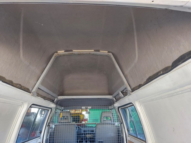

ce qui peut être un peu surprenant dans l'histoire avec ces cellules, c'est que certes visuellement l'aspect est un peu pateau et on a envie de considérer visuellement que le centre de gravité est trop élevé ..pourtant tant que ça n'est qu'une coquille vide de 200kg ...soit le poids de 3 passagers en gros, il n'y a pas tant que ça de masse en haut, tant qu'on ne s'emploi pas a le remplir :roll:
si on prend par exemple l'exemple de ce van réhaussé, je ne sais pas combien peut peser la réhausse composite mais pas bien lourds en réalité et probablement moins lourd que son équivalent relevable assez plat et qui doit compenser son manque d'inertie par une structure plus conséquente.
viewtopic.php?p=214020#p214020
j'ai acheté une fois un toit relevable ou plutôt une chambre de toit rigide Lando (que j'ai toujours en pièces détachées d'ailleurs)
et je pense que sa masse est pas loin des 150kg ... donc percher 150kg a 2.5 ou 3m de haut là on est certain de déteriorer la tenue de route d'un véhicule même de 3tonnes mais une réhausse fibre ne doit pas faire 50kg ? :roll: viewtopic.php?p=211171#p211171
dons hors mis l'avantage évident de la compacité, il me semble qu'une cellule haute ne soit pas forcément handicapante si on se raisonne a ne pas coller du poids en haut et si elle ne transporte que du vide a vivre non ?

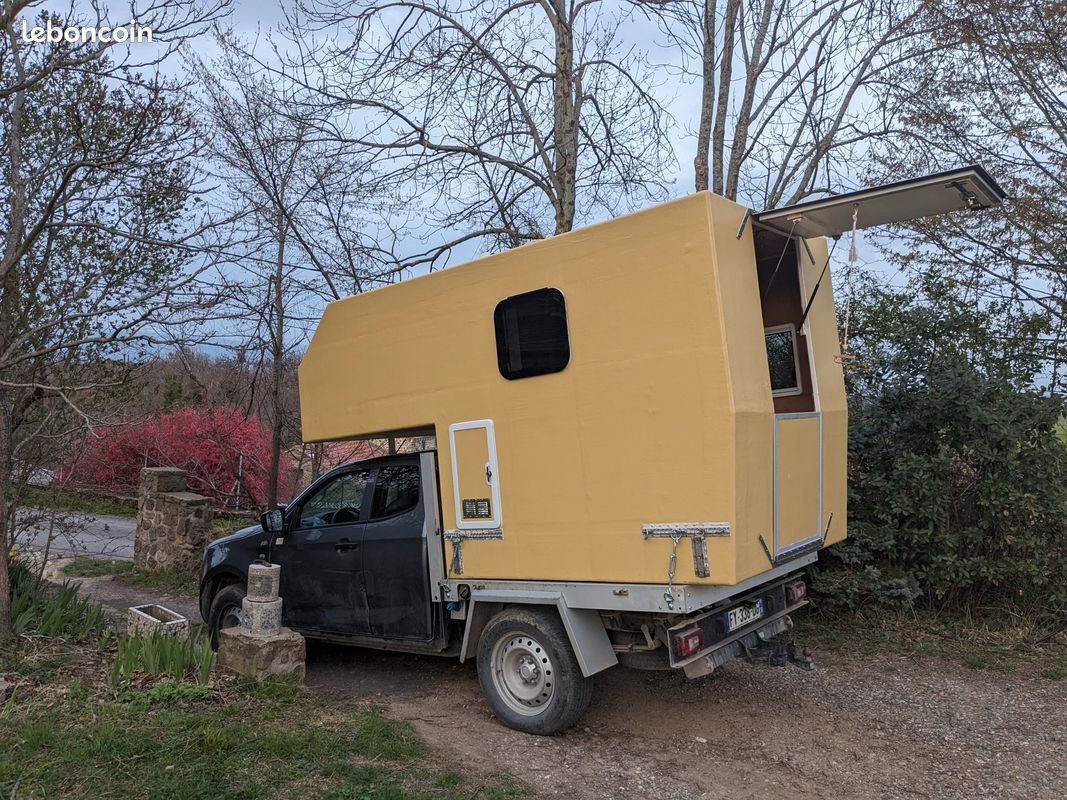

tiens ben la voici a vendre en isere ta cellule : 8000e
https://www.leboncoin.fr/offre/equipeme ... 2463992803
Je vends ma cellule pour pick up fond plat très bien équipée, construction panneau sandwich ( fibre de verre+isolant), très rigide, très léger, très bien isolé.
4 pieds de levage pour pose/dépose. Ancrage cellule-véhicule = rail aviation, donc adaptable à tous véhicules ( les anneaux d'ancrage sont mobiles dans le rail), mon plateau fait 1m80x1m80, ça me parait l'idéal.
Montée actuellement sur un Dmax, poids toute affaire chargée et plein d' eau 650kg.
Panneau Solaire, pompe à eau, évier, eau chaude 12v, chauffage gazoil, pompe de vidange eaux usagées + système de vannes permettant également le remplissage des eaux claires très pratique depuis un bassin. 3 ouvertures avec store occultant. Multiples rangements intérieurs nourriture, vaisselle, affaires perso...
Possibilité de raccorder à la batterie véhicule pour charger en roulant, jamais installé sur mon véhicule, le panneau seul a toujours suffit à notre conso, ( connectique déjà présente en sortie de cellule). Onduleur dispo plus puissant si besoin de rajouter un deuxième panneau ( je n'en ai jamais eu l'utilité, donc encore dans son emballage). Transfo 12V 220V ( 2 prises 220 et multiples USB à l'intérieur).
Grand casier traversant, environ 1m80 de long pour stockage table/chaise, ski, pieds de levage....
Hauteur intérieure : plus de 2 mètres, on tient debout sans soucis...
Feu gaz mobile. Étanchéité refaite il y a moins d'un an à base d'époxy, même procédé que sur les voilier. Reste une bonne partie de ces produits si besoin dans le futur, achat en sus du prix si vous le souhaitez.
Couchage 140x190, possibilité avec peu d'aménagement de faire un lit simple en plus, c'était l'idée d'évolution ayant 2 filles de 8 et 10 ans, pour le moment nous tenions à trois dans le lit double...
Photos prises en retour de voyage, la cellule sera évidemment nettoyée pour la vente...
Toujours stockée à l'abri.
Vente pour cause de changement de projet perso et pro.
Prix ferme, c'est ce qu'elle vaut vu l'équipement.
Prête à partir immédiatement.
Bon road trip à tous !!
