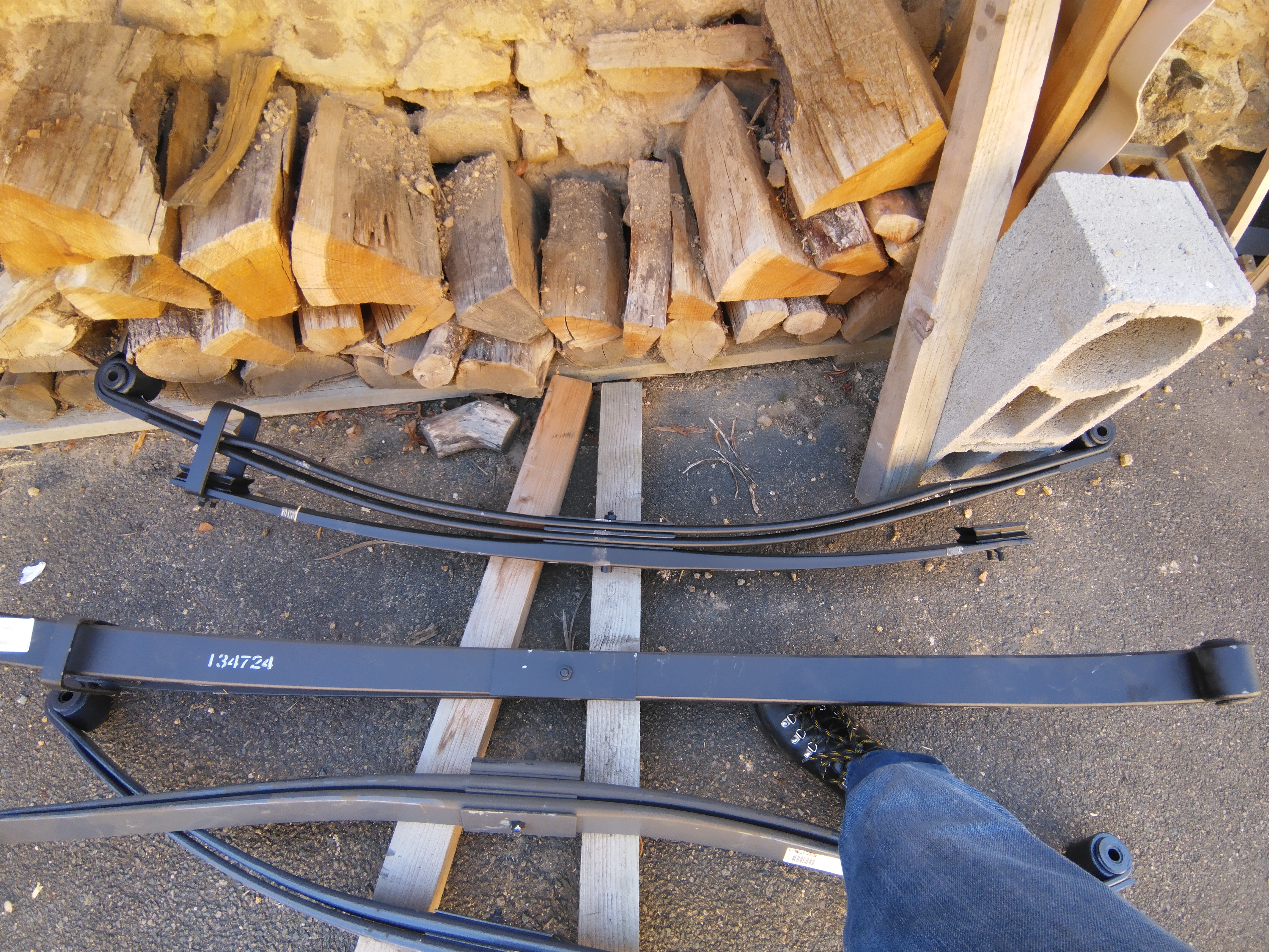

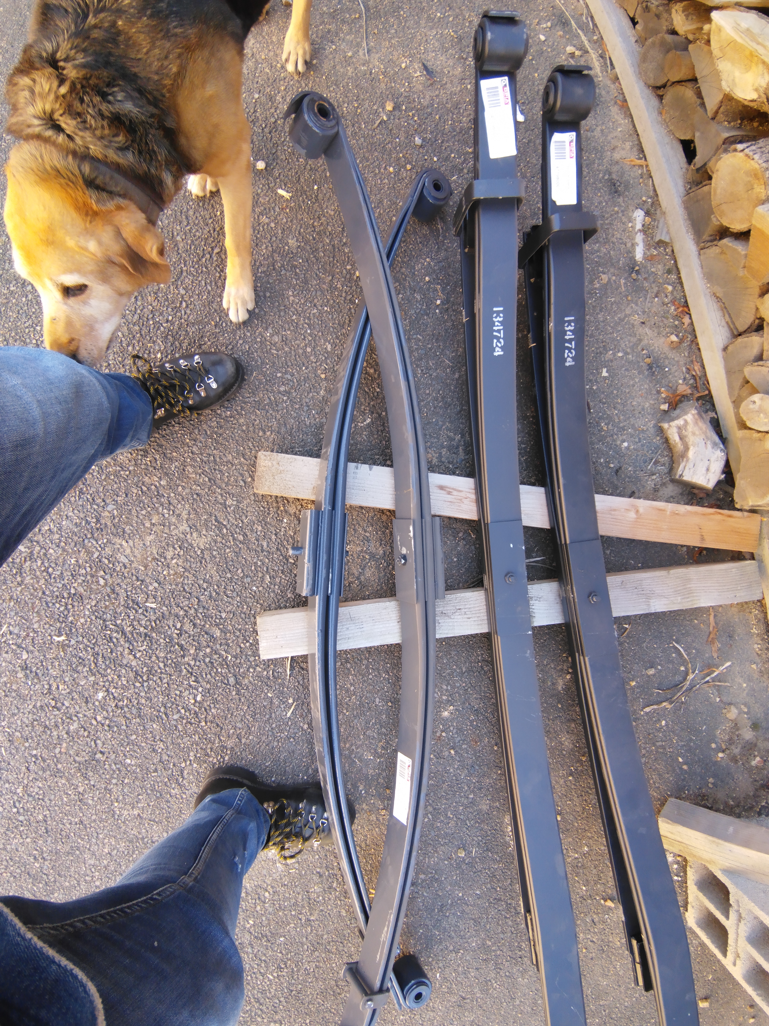

En revenant de Norvège après un périple de 7000 kms ,on s'est aperçu que les lames de notre fidèle destrier étaient un peu avachies.
J'ai pris contact avec l'entreprise DPIA de Valence ; après une bonne discussion technique avec François Blache j'ai commandé des lames avant renforcées (plus épaisses) et des lames arrières de conception un peu différente de l'origine.
Je vous joins quelques photos, il me reste plus qu'à les monter !
A très bientôt
Vincent

pour le prix :2000TTC,j'ai été a valence les chercher. Pour l'avant kit 2lames renforcées :5mm plus épaisse photo 4.Pour l'arrière kit 3 lames renforcées PHOTO 3;pour les références photo 1et2.
Il existes aussi des kit lames supplémentaire a rajouter sur le paquet de lame existant. mes lames actuelles ont 30ans ,j'ai préfère partir sur du neuf pour être tranquille ,que de rajouter une lame de renfort sur un vieux paquet de lames

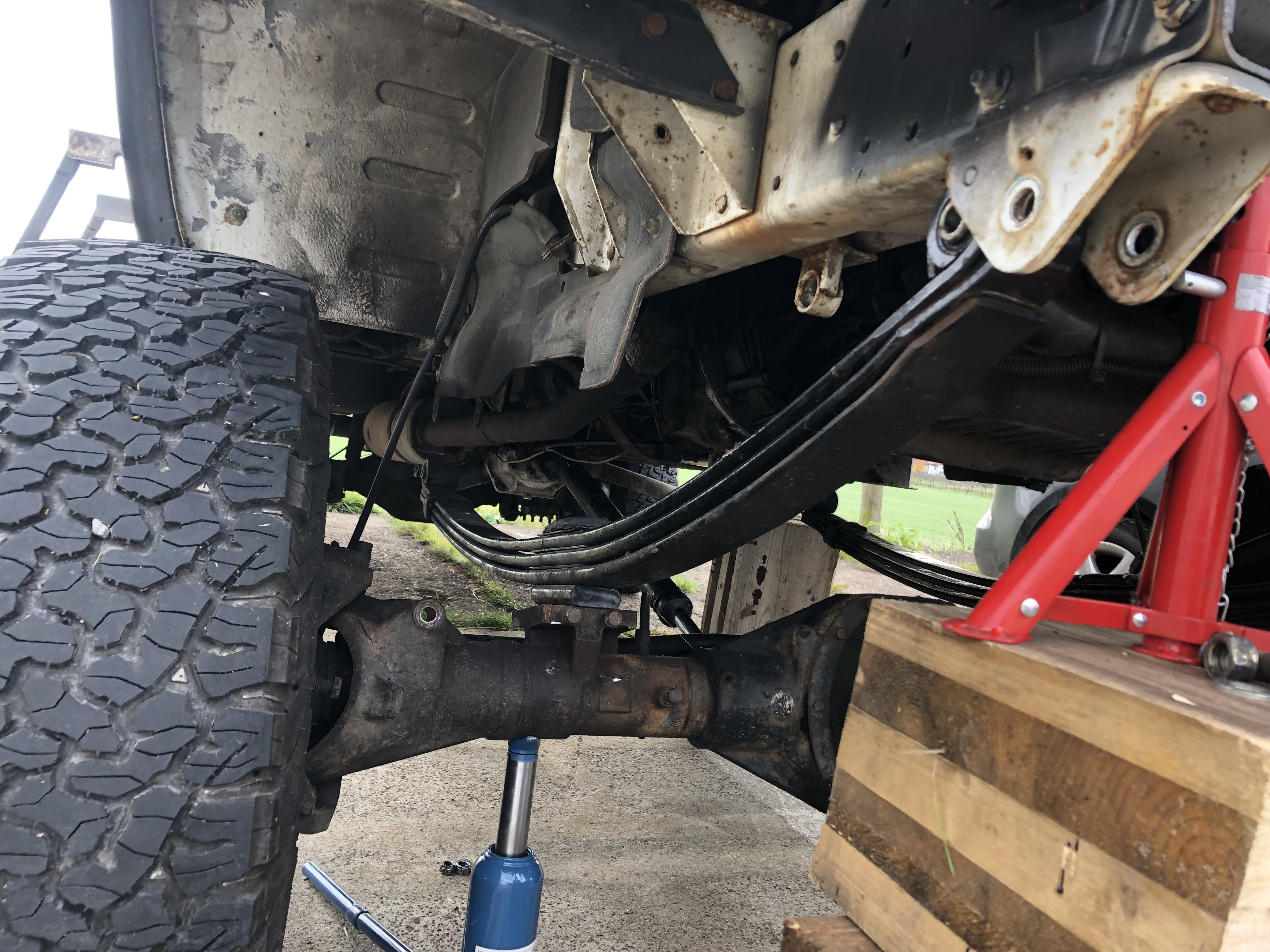

Quelle est ton expérience avec les nouvelles lames ?
Sur mon Ponti, j'ai aussi de nouveaux lames à l'avant (les mêmes que toi), mais avec une troisième couche pour les renforcer.
J'ai parfois l'impression qu'ils sont un peu durs.
A l'arrière, je roule avec 4 lames.
As-tu installé une barre stabilisatrice ?
Beaucoup de salutations
Hannes

Sur la dernière photo on dirai un paquet de lames arrière que tu as posé a l'avant .Sur le mien a l' avant paquet avec 2 lames renforcées ,amortisseur gonflable monroe MA829 et butée amortissante qui appui au milieu des lames(suspension timbren ref 345 ).pour l'arrière paquet de 3lames avec amortisseur gonflable même référence et butée timbren même référence .Cela fonctionne parfaitement et sur les gros chocs; ralentisseur vu au dernier moment par exemple, cela aide les lames a encaisser .En ordre de départ en voyage je suis a 4,5 tonnes il faut bien tous ses options pour rouler tranquille
Vincent

Quelle est l'épaisseur de chaque lames ?
Aurais-tu par hasard une fiche technique ?

pour l'arrière je suis repassé en amortisseur tradi,les amortisseurs gonflables sont trop longs et brident le débattement en compression et peuvent même éclater sur un gros chocs . Pour ce qui est des butées timbren c'est génial :les butées d'origine ne tapent quasiment plus jamais (je vais faire des photos) .pour l'avant elles agissent a 3 cms des lames et a l'arrière a 5cms.
Pour l'épaisseur des lames elles font 6mms d' épaisseur en plus de l'origine
a +
Vincent
