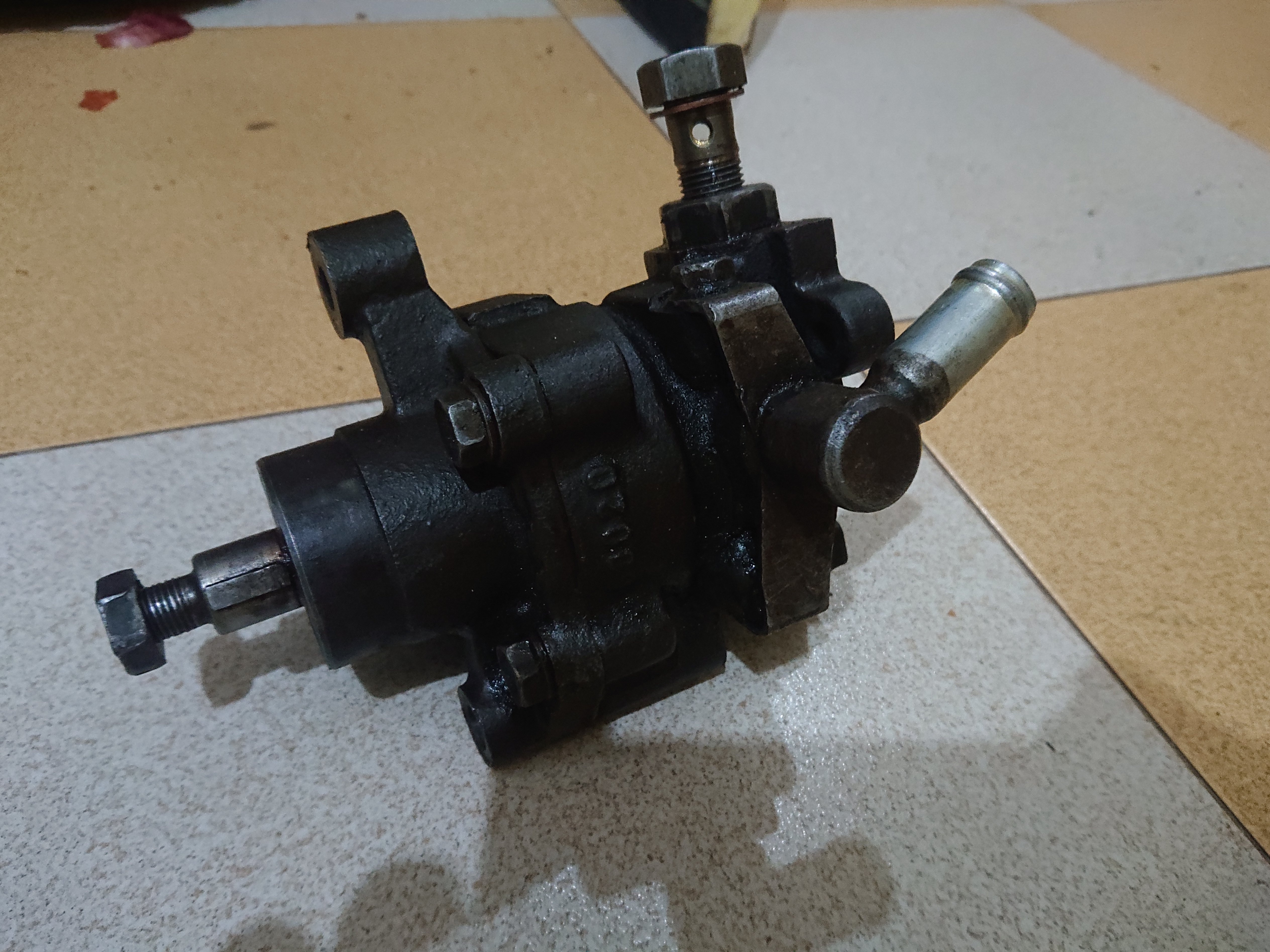

Mais la je bloc, il faut que je vous dise que je vit en Algérie, et des Toyotas Hiace 4WD des années 80 il n'en existent pas beaucoup c'est même très très rare, perso j'en ai encore jamais croiser ici. en plus la version que j'ai etait destinée pour l'Europe, et bcp de choses different dans le moteur a commencer pas le cache culbuteur. Mais ce n'est pas la que je bloque, c'est plutôt sur la pompe de direction assistée .
j'ai acheter "TacTack" (Hiace 4WD LH66 moteur 2L de 1989) sans la pompe de direction. L'ancien proprio avait installé une qui n'a pas tenue une semaine, j'ai contrôlé et j'ai trouvé que ca couroi touchait sur le pont avant ce qui faisait vibration qui a détruit le roulement, le joint spy et la bague en bronze a l'intérieur.
Donc j'ai réparé la pompe mais je ne pense pas que c'est son emplacement ou bien il manque quelque chose. J'ai aussi une pompe de Hilux mais pareil elle ne va pas sur la fixation qui sur le moteur. Le support de la pompe se trouve côté gauche (chauffeur) du fourgon en dessous de la pipe d'eau.
Quelqu'un aurait-il une idée sur l'emplacement de cette pompe ? ou bien des photos SVP.

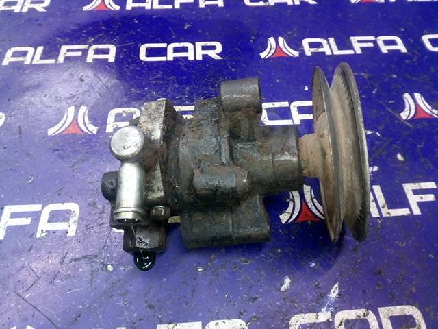

Merci @Beda, ca m'eclaire un peu, ca ressemble à la pompe que j'ai sauf que les fixations son inversés. sur celle que j'ai long boulon
(44304 sur l'image) est du coté bas c'est bizarre ca ne doit pas être la pompe d'origine, j'ai même essayé d'adapter la tige d'un tondeur ca ne va pas, la couroi touche le pont, je vais voir s'il y a des trous de fixation de l'autre coté (droit) du bloque moteur mais j'en doute car sous l'alternateur il n'y pas bcp d'espace et le reservoir d'huile est du cote gauche. si non je vais adapter des supports à la petite pompe de Hilux
que j'ai en plus.

j'ai trouvé une autre image :
Beda

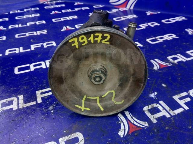

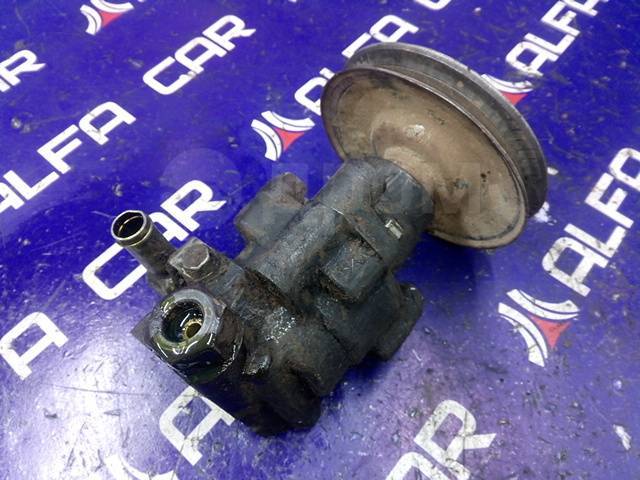

https://baza.drom.ru/komsomolsk-na-amur ... 14015.html
Salut Djamel,
j'ai trouvé encore 3 images
Mais dans l'ensemble, il me semble que tu as un vrai problème.Image

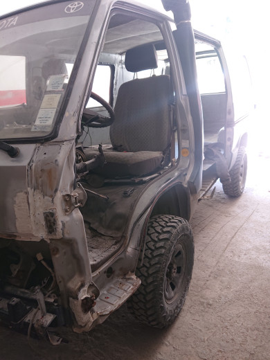

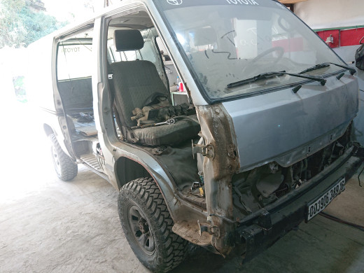

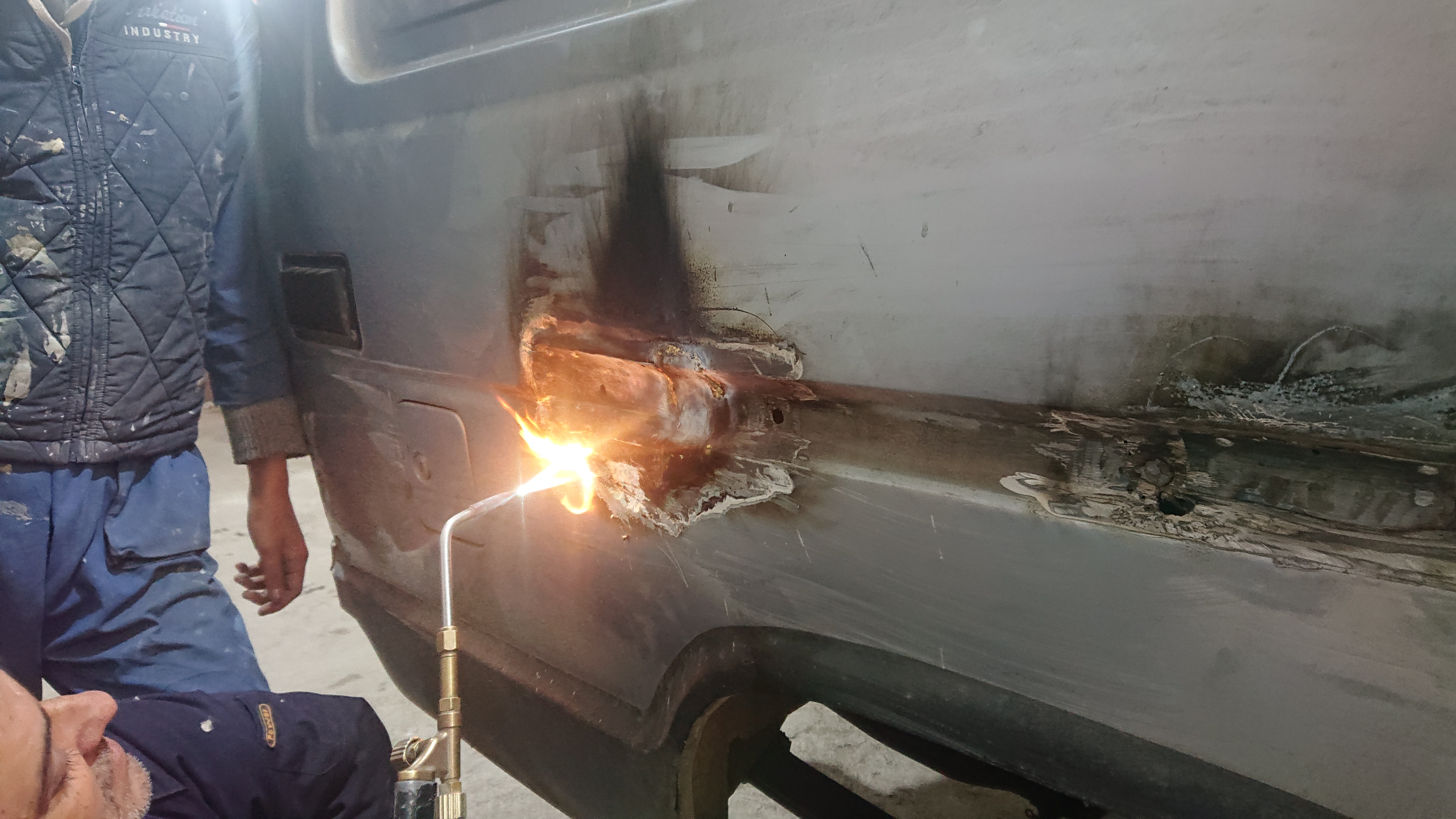

encore quelques image de TacTacK chez le tolier. En réalité aujourd'hui le travail de carrosserie est fini, je vous partagerait la suite plus tard car la je meurs de sommeil et demain entrainement tot le matin.
bonne nuit a tous
