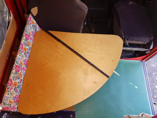

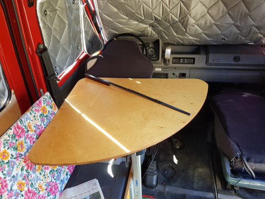

Beda a écrit : 12 mai 2021 10:12 Bonjour, Cédric,
Super ! Je suis complètement analogue sur la route.
Ce support est beaucoup plus stable que ceux que nous connaissons sur le T3, par exemple.
Il permet donc également des plateaux de table fortement asymétriques ou charnières.
https://www.ebay.de/itm/163375546324
Salut Beda,
Qu'elle sont les dimensions du plateau de table que tu as pris ?

Salut Cédric !
Nous avons commencé avec un quart de cercle de 90 cm de rayon.
C'est sacrément grand, trop grand.
J'ai déjà coupé 10 cm d'un côté.
C'est comme ça que nous sommes partis en vacances maintenant.
La grande surface est très agréable, mais implique qu'il faut sans cesse le déplacer dans tous les sens.
Nous sommes satisfaits à un petit détail près.
Les toilettes ne s'ouvrent pas sans déplacer la table.
Mais ce n'est qu'une petite correction.
