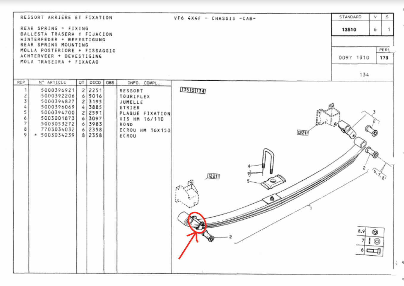

J'ai l'impression qu'il me manque des bagues de maintient sur mes lames de suspension arrières, est ce que quelqu'un peut me confirmer que c'est bien le cas ?
Il y à différents montage avec et sans support dans le catalogue de pièces RVI, je m'y perd un peu.
Schéma RVI:
Photos des lames:
Du coup on voit que mes lames ne sont plus parallèles entre elle, et je pense qu'elle on pu bouger en roulant sans le support.

tu ne l'as pas de l'autre côté non plus... regardes sur la main avant du pont arrière... elle a du bougée aussi... ou alors elle est fissurée... a contrôler en entier...

Xavier-64 a écrit : 27 avr. 2020 10:41 tu ne l'as pas de l'autre côté non plus... regardes sur la main avant du pont arrière... elle a du bougée aussi... ou alors elle est fissurée... a contrôler en entier...
Bonjour Xavier et merci pour ton aide,
Je ne suis pas sur d'avoir tout compris? Tu confirme qu'il me manque quelque chose ?

pas forcement car tu n'as pas la bride de l'autre côté non plus... çà ressmble plus à une lame qui est fissurée ou pas loin de casser...
Contrôle tes lames si elle est avore OK, le décallage que tu as derrière devrait se retrouver devant (le point de pivot état l'eesieu)... si ce n'est pas le cas elle est cassée.. ou endomagée.
le mieux serait de lever le CAM par la caisse pour détendre les lames au max et pour tout bine contrôler et la remettre en place

Re: Remise en état de mon B90
ouai déjà...et contrôle l’état des lames avec le camion bien a plat,ici il est en pente,ce qui appuis sur les lames gauche...

Xavier-64 a écrit : 27 avr. 2020 11:41 pas forcement car tu n'as pas la bride de l'autre côté non plus... çà ressmble plus à une lame qui est fissurée ou pas loin de casser...
Ok, merci j'y vois un peu plus claire!
Je vérifierais ça de plus prêt des que j'aurais de nouveau accès au camion.
