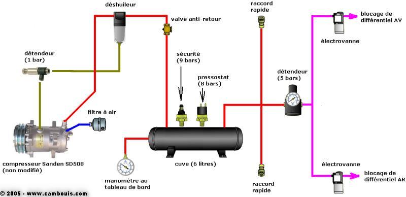

Typiquement un compresseur électrique pour 4x4 de qualité qui tienne la route ça vaut plusieurs centaines, voir un bon millier d'euro..
C'est pourquoi je voudrais donner ses chances à la prise de mouvement du B accompagné, soit d'un compresseur de clim modifié, type Sanden ou carrément un "petit" groupe auxiliaire compresseur + pompe hydraulique de camion.. qui permet encore d'envisager plus de choses.
A mon sens le plus simple serais un Sanden de clim. Grâce à son embrayage magnétique, avec un pressostat et un relais on peux facilement contrôler le seuil de déclenchement / coupure du compresseur. Il faut par contre le démonter et remonter à la graisse en lieu et place de l'huile pour lequel il est prévu.

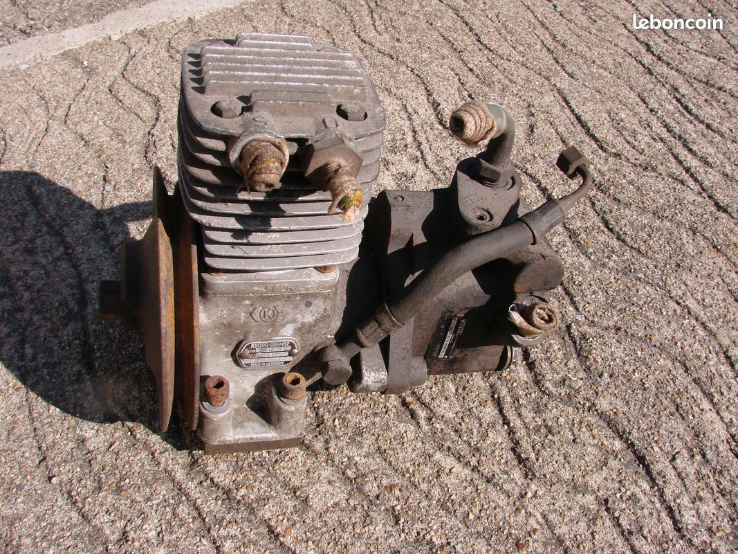

L'autre possibilité qui pourrais être intéressante serais d'utiliser un petit groupe compresseur + pompe hydraulique de camion. Par contre dans ce cas là je ne sais pas encore trop comment on peux réguler la pression ? Ce qui est bien c'est qu'on à pas à choisir. On a à la fois comprésseur d'air + pompe hydraulique pour envisager un treuil ou alors l'usage d'outils comme une benne ou un ampirol pour ceux qui on des utilitaire.

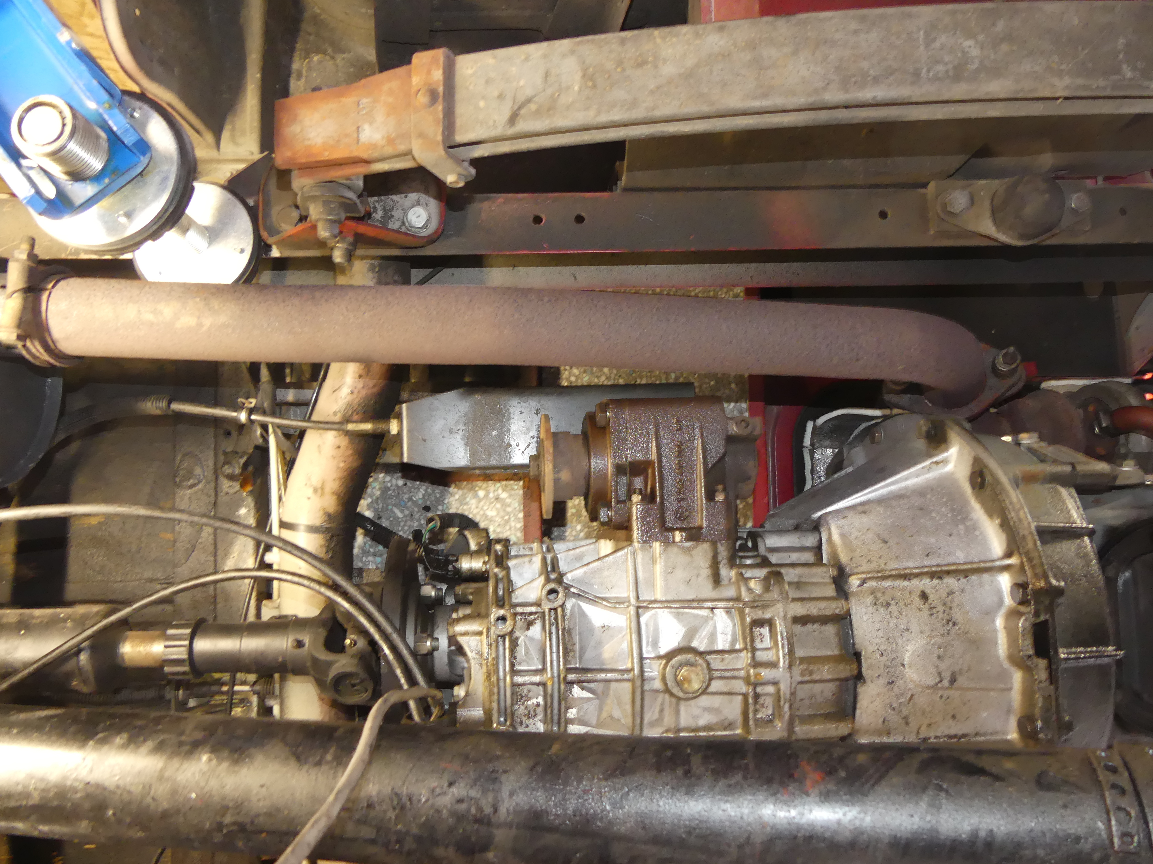

la prise de force se trouve sur la boîte de vitesses.
Elle n'a rien à voir avec la réduction.
Reconnaissable ici.

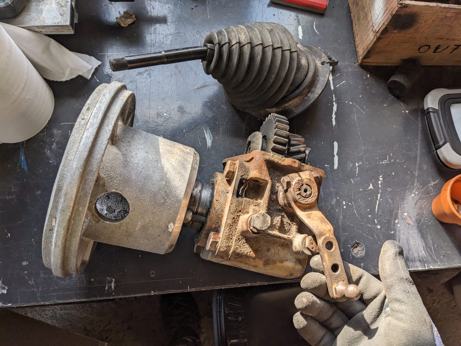

Sur notre B, la prise de force servait probablement à faire fonctionner une pompe de pompiers.
J'ai déjà démonté la commande et elle devrait être complète.
Contre un montant X et un couvercle de fermeture, je pourrais imaginer le reste du démontage et la vente.

La solution qui semble en effet la plus compact et simple c'est celle du compresseur de clim avec son embrayage magnétique.
J'ai pu mettre la main sur une prise de force à un tarif raisonnable grâce à un membre du forum.. Merci à lui :thumbup:
Le scénario d'utilisation idéal est le suivant :
On sort d'une piste en tout terrain ou l'on à dégonflé les 4 pneus pour passer plus facilement.
On s’arrête, moteur tournant. On embraye la prise de force. Si besoin on met un peu de régime avec le réglage du ralenti.
Le comprésseur de clim se met à tourner et rempli une petite réserve avec un pressostat qui asservi l'embrayage magnétique du compresseur.
Ainsi on peux gonfler rapidement, on à une petite réserve et le compresseur se met en route et s’arrête seul quand il faut..
Avant de repartir on débraye la prise de force.

Beda a écrit : 17 sept. 2023 06:40 Sur notre B, la prise de force servait probablement à faire fonctionner une pompe de pompiers.
Tu n'est pas tenté d'installer toi aussi un comprésseur, sachant que tu à déjà la prise de force d'installé ? :)
Dans la documentation de la boite ZF S5-24 on peux lire :
Le sens de rotation de sortie du dispositif de prise de mouvement est opposé au sens de rotation du moteur
Sachant que vue de face le moteur tourne dans le sens des aiguilles d'une montre, donc vue de derrière, par la sortie de la prise de force, si le sens est inversé, alors le comprésseur tournera également dans le sens des aiguilles d'une montre.. Je pense donc utiliser un comprésseur Sanden SD-709. Quelqu’un saurais me confirmer ça ?

j'ai démonté l'actionneur et je l'ai stocké.
Je me mettrai volontiers à la recherche d'une offre correspondante.
