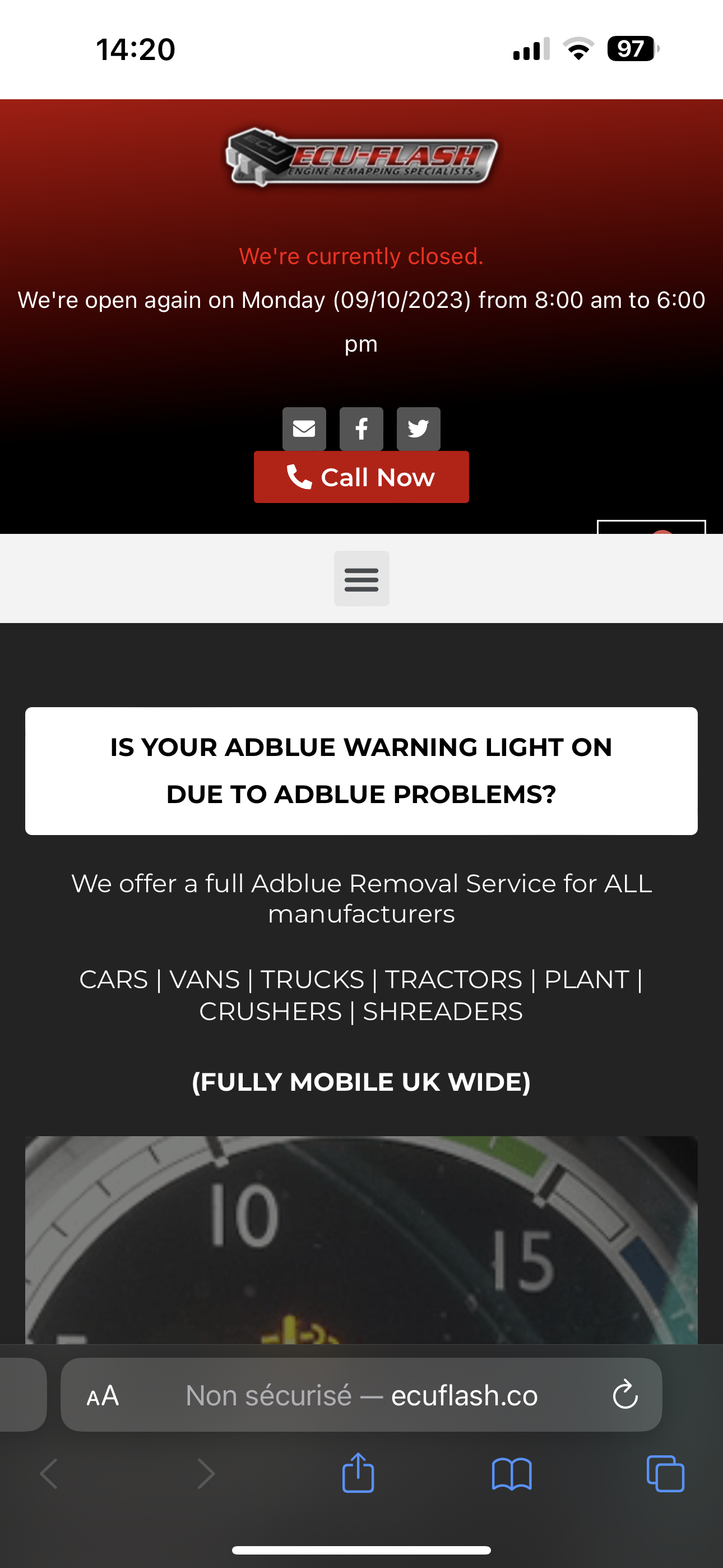

Certains (nombreux) envisagent de supprimer electroniquement l’analyse en continu des mouchards. Différentes sociétés proposent ce service. Certains conducteurs y ont recours. On revient ainsi à un Euro plus ancien, on pollue davantage mais on dépense moins et surtout on ne risque plus de se retrouver en mode dégradé de l’autre côté de la planète. Là tout redevient « normal » et on peut à nouveau circuler.
Bien évidemment la chose est interdite et susceptible de toutes les sanctions possibles. Il est important de savoir que la suppression du dispositif AdBlue n'est pas autorisée par la loi, et ce, même si cette opération est indétectable lors du contrôle technique. Donc n’y pensez même pas dans vos rêves les plus fous.
Devant cette situation chacun fait ce qu’il peut en son âme et conscience. A défaut et en ultime solution : rester chez soi. Mais alors à quoi bon disposer d’un véhicule d’aventure au long cours.

oui enfin là ,en l'occurrence,s'est la non dispo de l'ad blue qui pose problème non ?
rappelons que l'ad blue,qui transforme chimiquement les oxydes d'azote en azote et vapeur d'eau....en contre partie ,ce que les fabriquants se garde bien de dire s'est que le procédé génère bien plus de co2 que sans ad blue....
pour ceux que ça intéresse,je vous met le lien de l'excellent chaine youtube de voitue et ingénierie,qui traite objectivement du sujet
