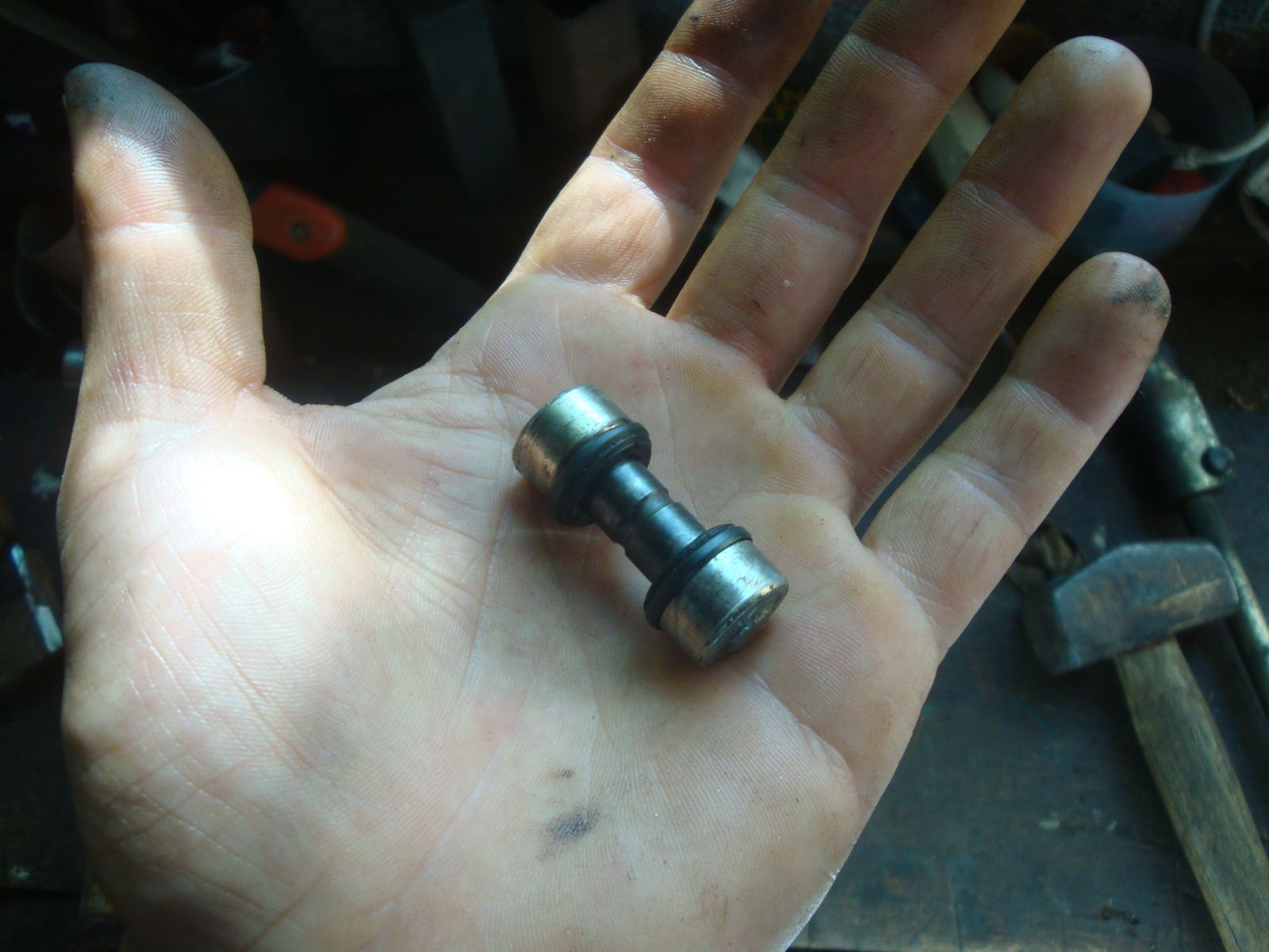

Au cours de mes derniers trajets avec le B la vibration a refait son apparition. Toujours pareil > la vibration monte dans le volant à une certaine vitesse, et disparaît si l'on accélère ou décélère.
J'ai remis mes pneus à bonne pression (ils avaient été montés à 6bars pour aller faire du bois il y a quelques temps et je n'avais pas re-dégonflé depuis), aucune amélioration.
La vibration se faisant de plus en plus fréquente et violente j'ai contrôlé toute la cinématique de direction, et grosse surprise : le boitier de D.A. était complètement desserré de son support :shock:
Voilà le jeu que ça donnait :
http://www.youtube.com/v/MZn55iC5OVQ?fs=1&hl=fr_FR&rel=0
Bastien a écrit :Il faut surveiller les fixations de la platine fixée au châssis qui tient le boitier de direction 4 vis, dont une accessible difficilement car dans le support moteur
C'est l'ensemble des boulons qu'il faut contrôler, dans mon cas la platine était bien fixée au châssis, c'est le boitier qui s'était desserré de la platine...
J'ai bien du mettre plus d'un tour à chacun des trois boulons, je pouvais les serrer/desserrer à la main... :|
C'étaient les 3 boulons de devant
:arrow: Contrôlez bien la direction en cas de vibration, si le boitier venait à se détacher complètement ça serait l'accident à coup-sûr :!:
Essai routier dans les jours prochains, mais à priori ça devrait aller mieux :roll:

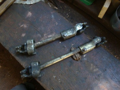

:arrow: Changement des mini-croisillons du cardan de la colonne de direction
Enlever la vis du haut pour que le cardan puisse coulisser au maximum vers le HAUT afin de pouvoir déboiter le cardan par le BAS
A gauche le cardan d'origine dont les croisillons ont du jeu, à droite un cardan sans jeu (plus long) de T35D ou Master, acheté d'occasion sur LBC pour 20€

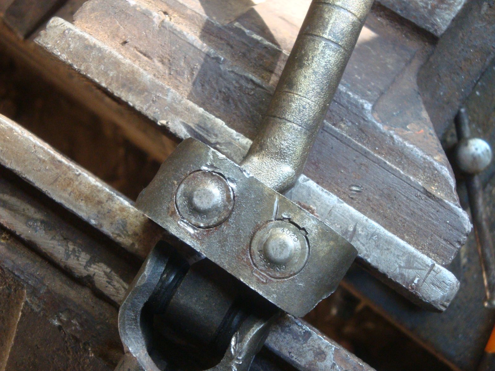

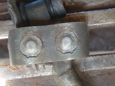

Les croisillons sont sertis par 3 petits coups
Dé-sertir avec un petit burin ou meuler avec un dremel (mieux), et chasser les croisillons par l'envers
Remonter les nouveaux croisillons, re-sertir avec un petit burin, et roule ma poule

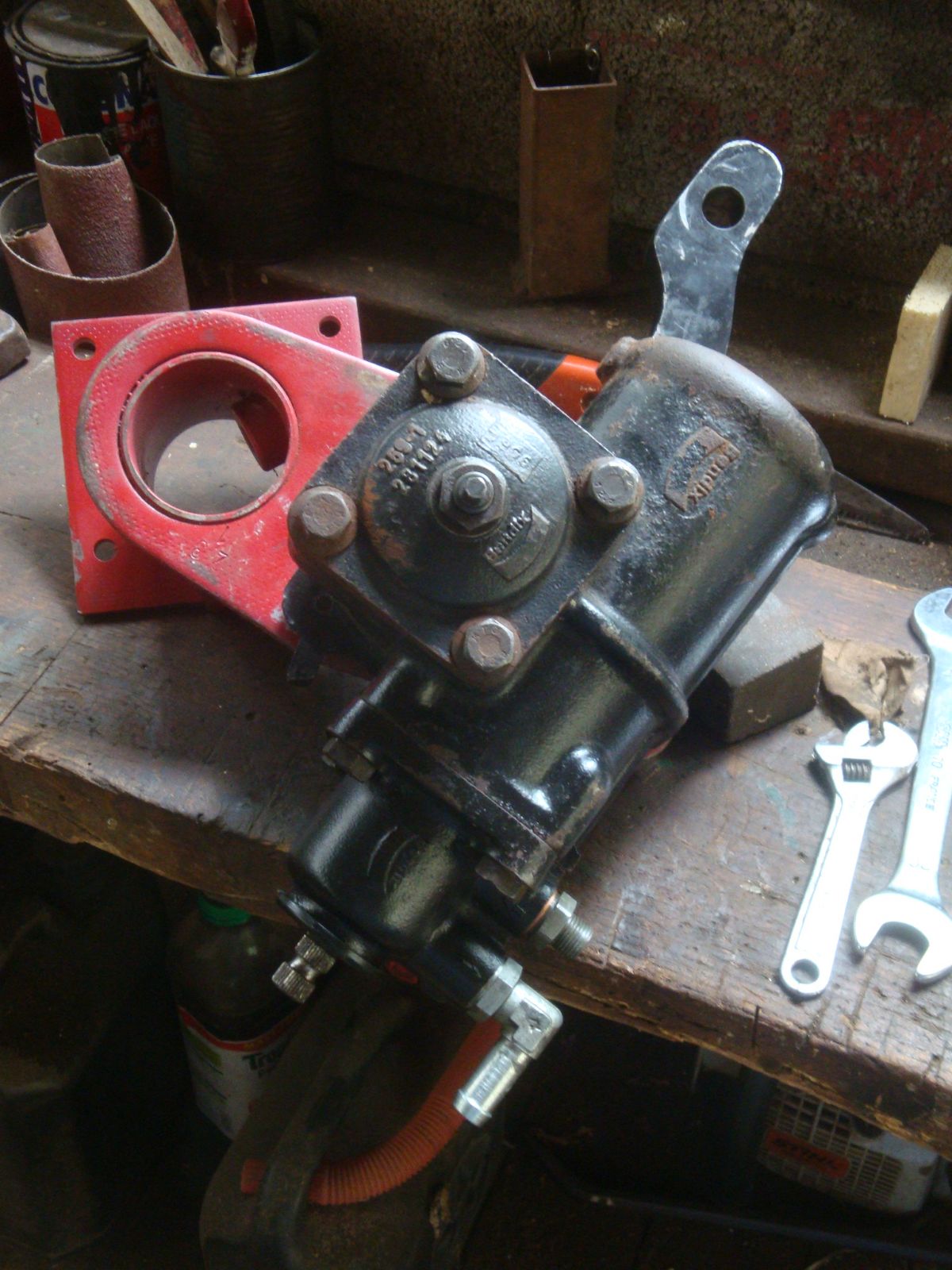

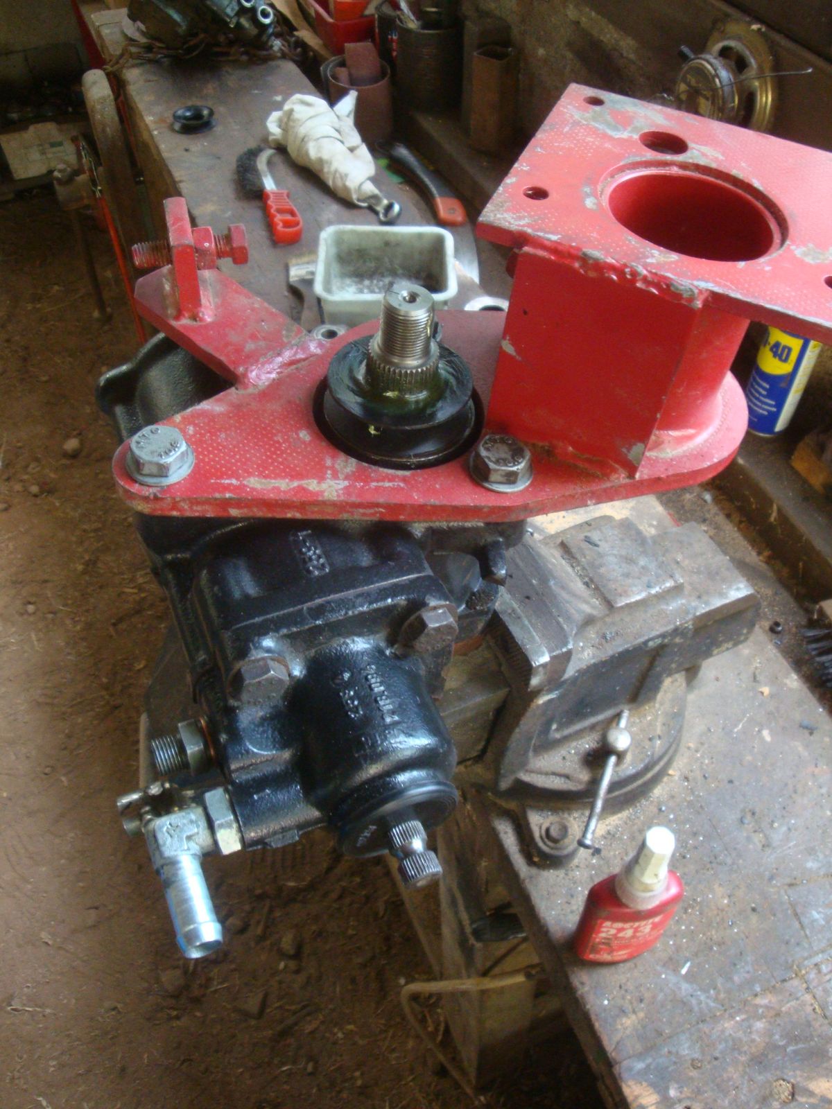

- Jeu dans le boitier de direction :
:arrow: Changement du boitier + réglage jeu interne
Celui de mon B étant depuis l'achat un de 4x2, j'en ai profité pour le remplacer par un de B4x4 mis en pièces par NH3 (merci :wink: ) :
(avant tout > mettre les roues droites)

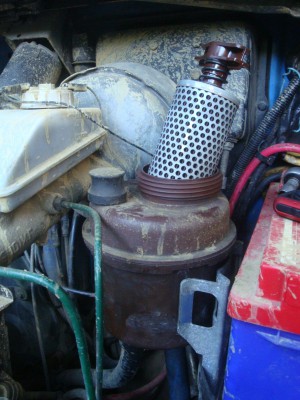

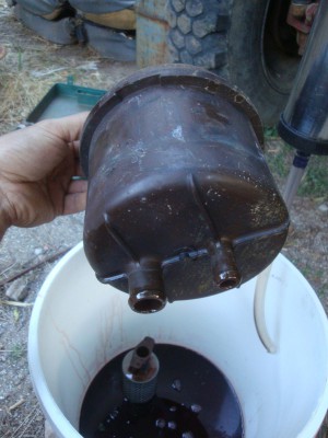

Vidange et changement du filtre à huile qui devait avoir l'age du camion
Le bocal a les 2 sorties de diamètre différent (détrompeur), ce qui est casse-nouille car la durit &quot;bocal &gt; boitier de DA&quot; est du coup spécifique avec deux diamètres différents et une réduction...
Le bocal a les 2 sorties de diamètre différent (détrompeur), ce qui est casse-nouille car la durit "bocal > boitier de DA" est du coup spécifique avec deux diamètres différents et une réduction...
Evidemment je dois changer la mienne qui est toute craquelée... Je n'ai pas encore trouvé le moyen d'éviter Renault (si vous avez une piste...)
Dépose du boitier de DA et de son support d'origine 4x2 lui aussi (pas de vis de butée)

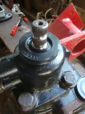

Nettoyage de la portée du joint du nouveau boitier
Bourrage de graisse et pose du joint

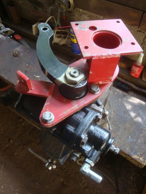

Montage du support spécifique B4x4 au frein-filet fort
Montage de la bielle (détrompeur sur une cannelure) sans oublier la plaque anti-déserrage de l'écrou avant de mettre ce dernier
La sortie de l'axe cannelé du cardan est protégée par un cache poussière qui protège un joint
bourrer de graisse sous et sur le joint, puis remettre le cache poussière par dessus tout ça

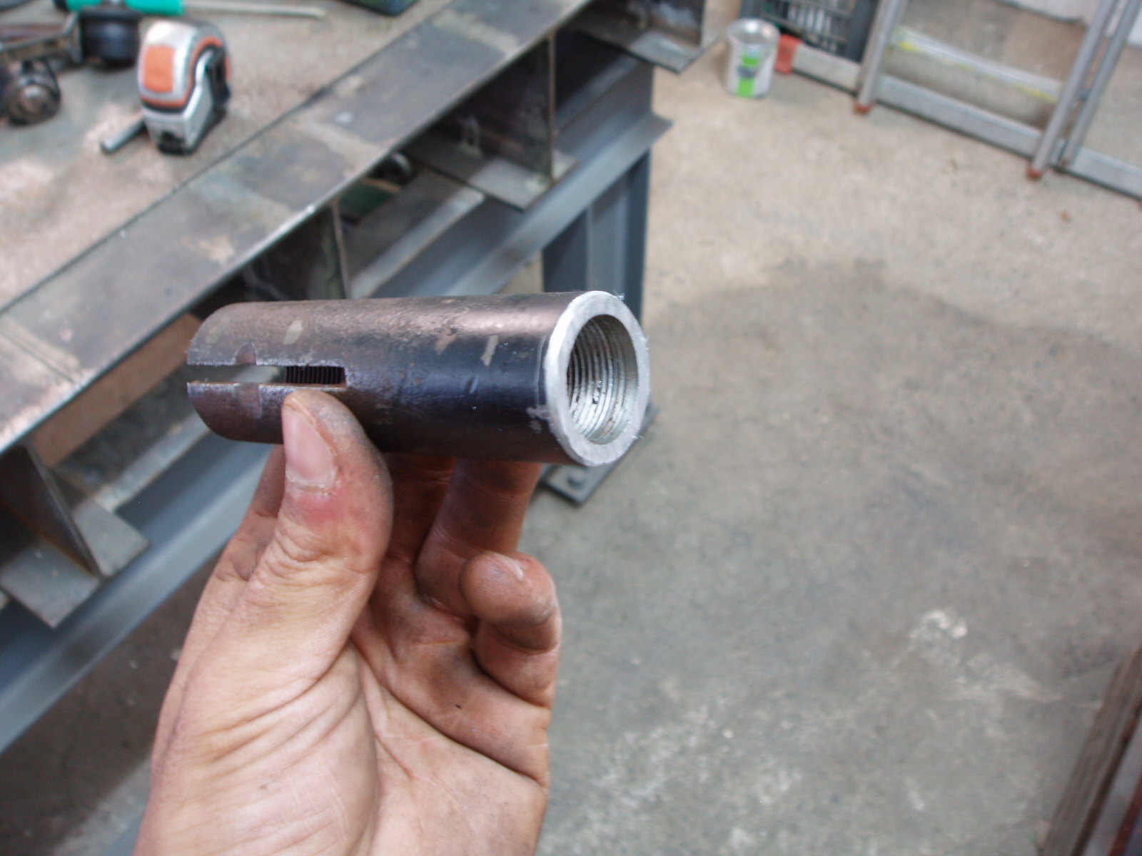

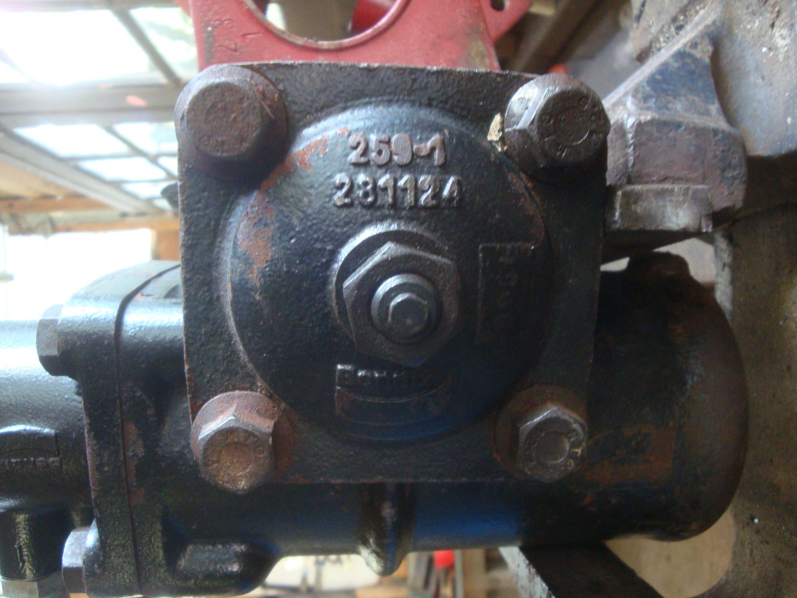

En bout d'axe de la bielle pendante il y a la vis de réglage du jeu interne du boitier (écrou/contre-écrou), juste sous la référence Bendix
:arrow: faire le réglage une fois le boitier remonté sur le camion (donc plus tard :mrgreen: )
:arrow: Il ne faut pas chercher à éliminer complètement le jeu sous peine d'usure prématurée du boitier de DA, un jeu (fonctionnel) minimum est tout à fait normal.

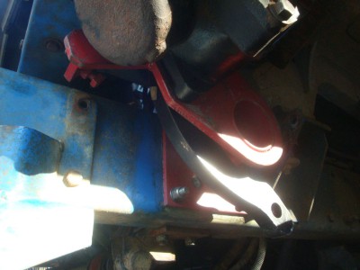

Remontage de l'ensemble boitier/support sur le châssis au frein-filet fort
Visser au max les vis de butée du support et faire jouer la bielle pendante sur toute sa course pour trouver le point-milieu en comptant les tours que fait l'axe cannelé de la sortie cardan.
Affiner le réglage du point-milieu en alignant le repère qui est sur le dessus de l'axe cannelé sortie cardan (visible ci-dessous) et l'entrée/sortie d'huile dans le boitier (à gauche sur la photo) :
Une fois les repères correctement alignés, vérifier que le volant est bien droit et remettre le cardan.

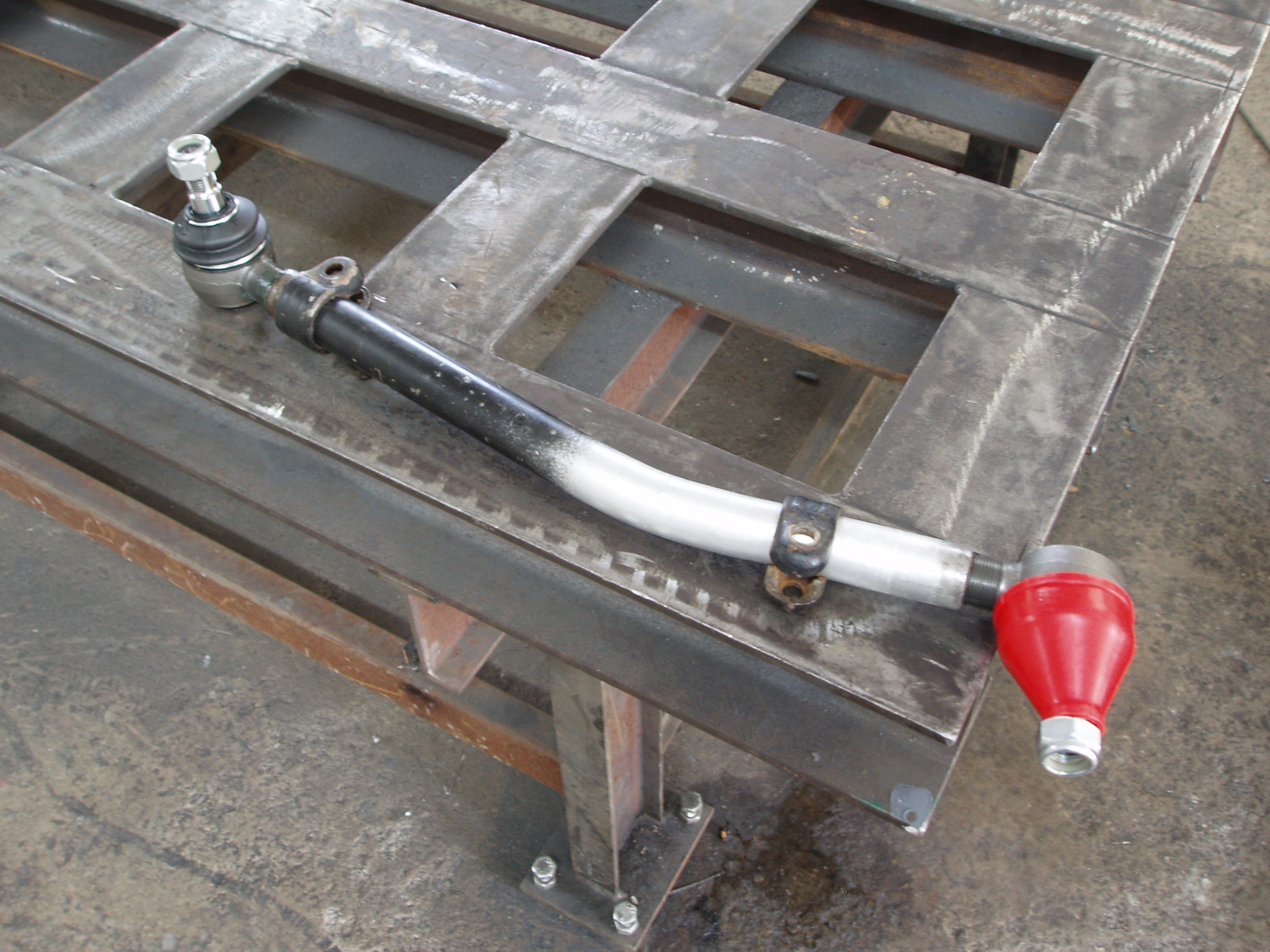

La bielle pendante étant au point-milieu, et les roues toujours droites, si comme ici la rotule de la biellette de direction ne tombe plus en face (signe d'un mauvais réglage point-milieu antérieur...) il faut modifier le réglage de la biellette
Visser ou dévisser la rotule non-sertie pour rallonger ou raccourcir la biellette

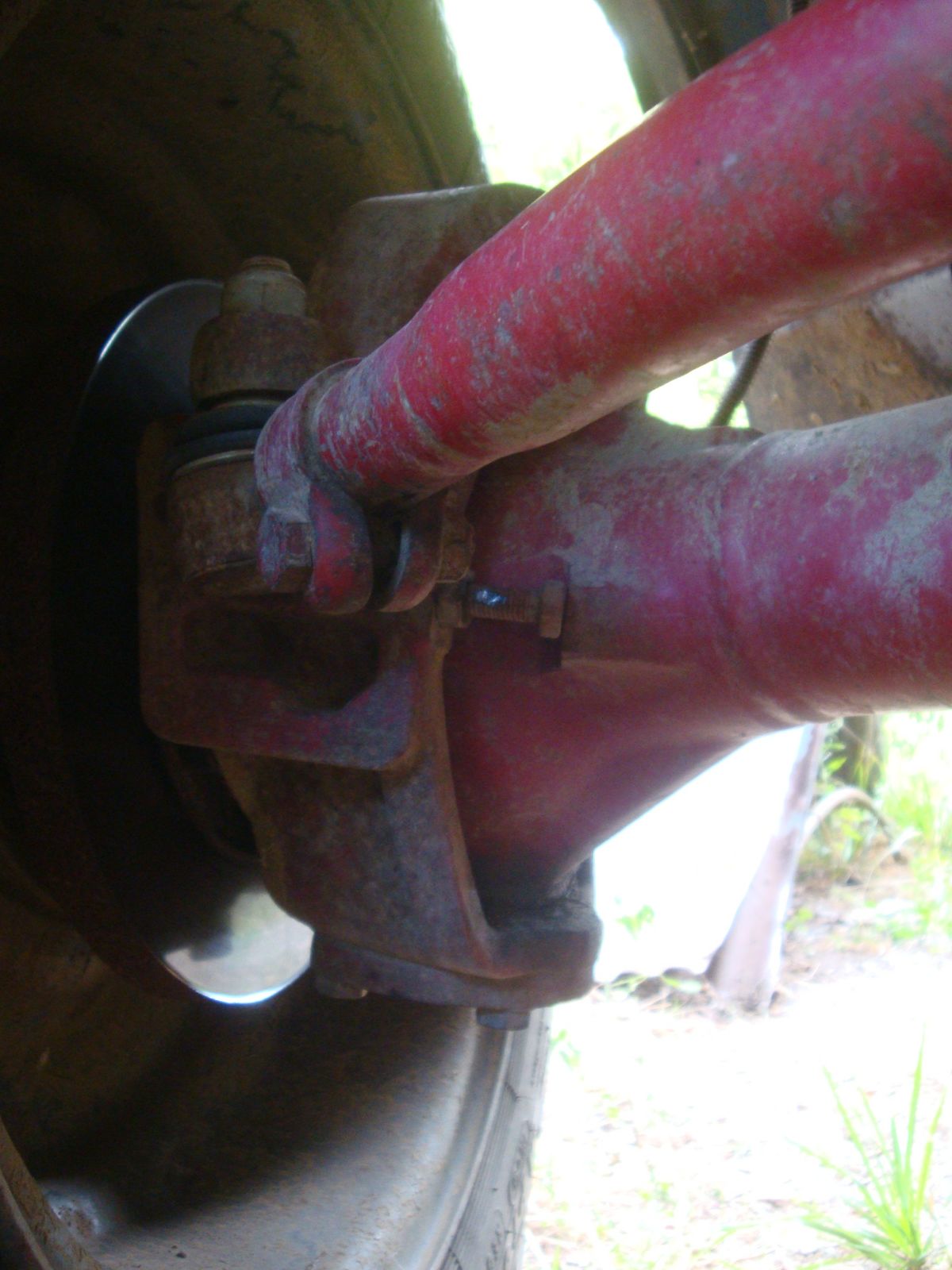

Régler les butées du support du boitier pour qu'elles butent légèrement avant les butées hydrauliques interne du boitier
Régler les butées de pivot pour qu'elles butent au même moment que celles du support de boitier de DA

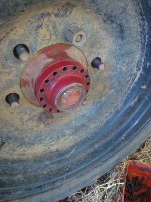

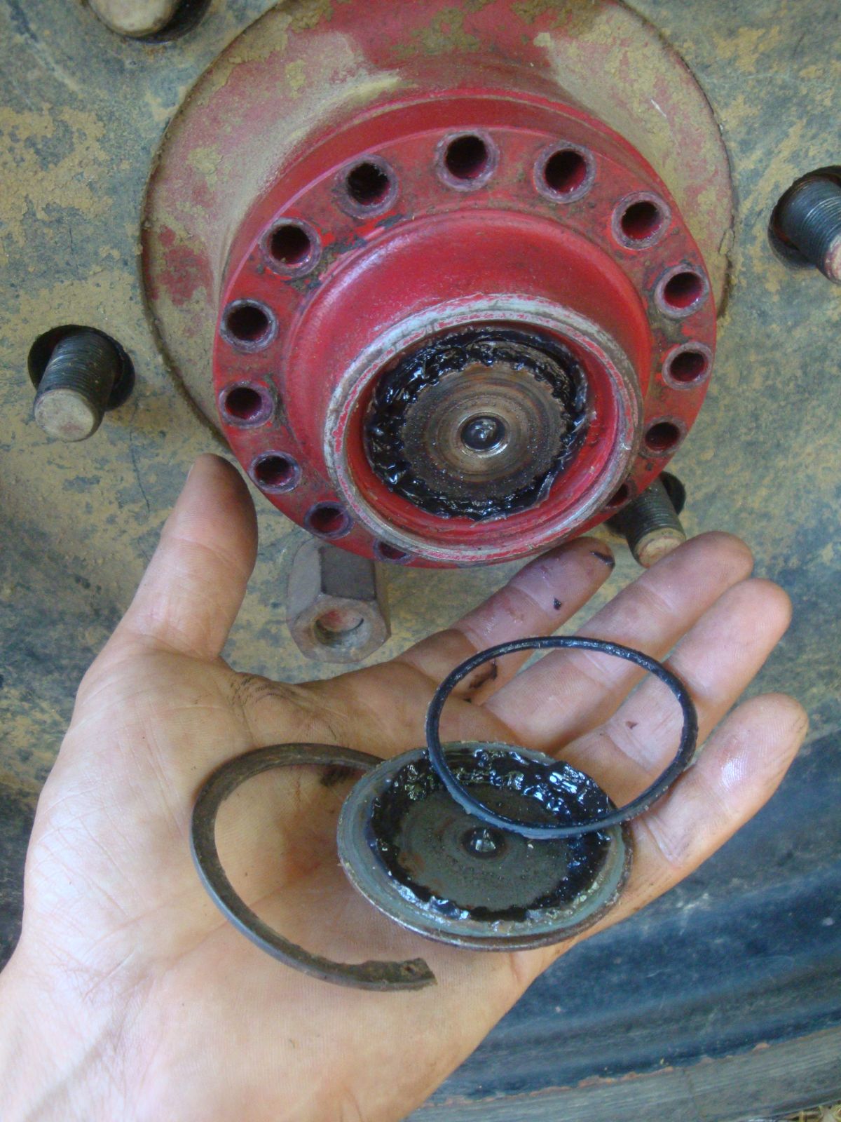

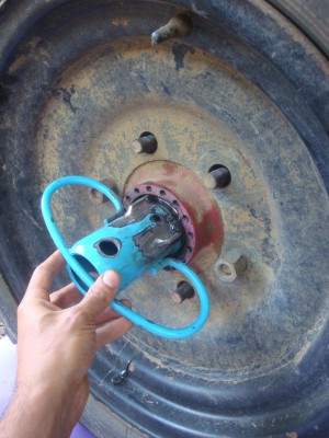

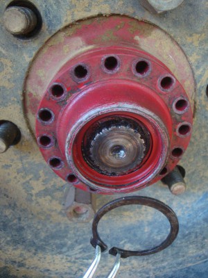

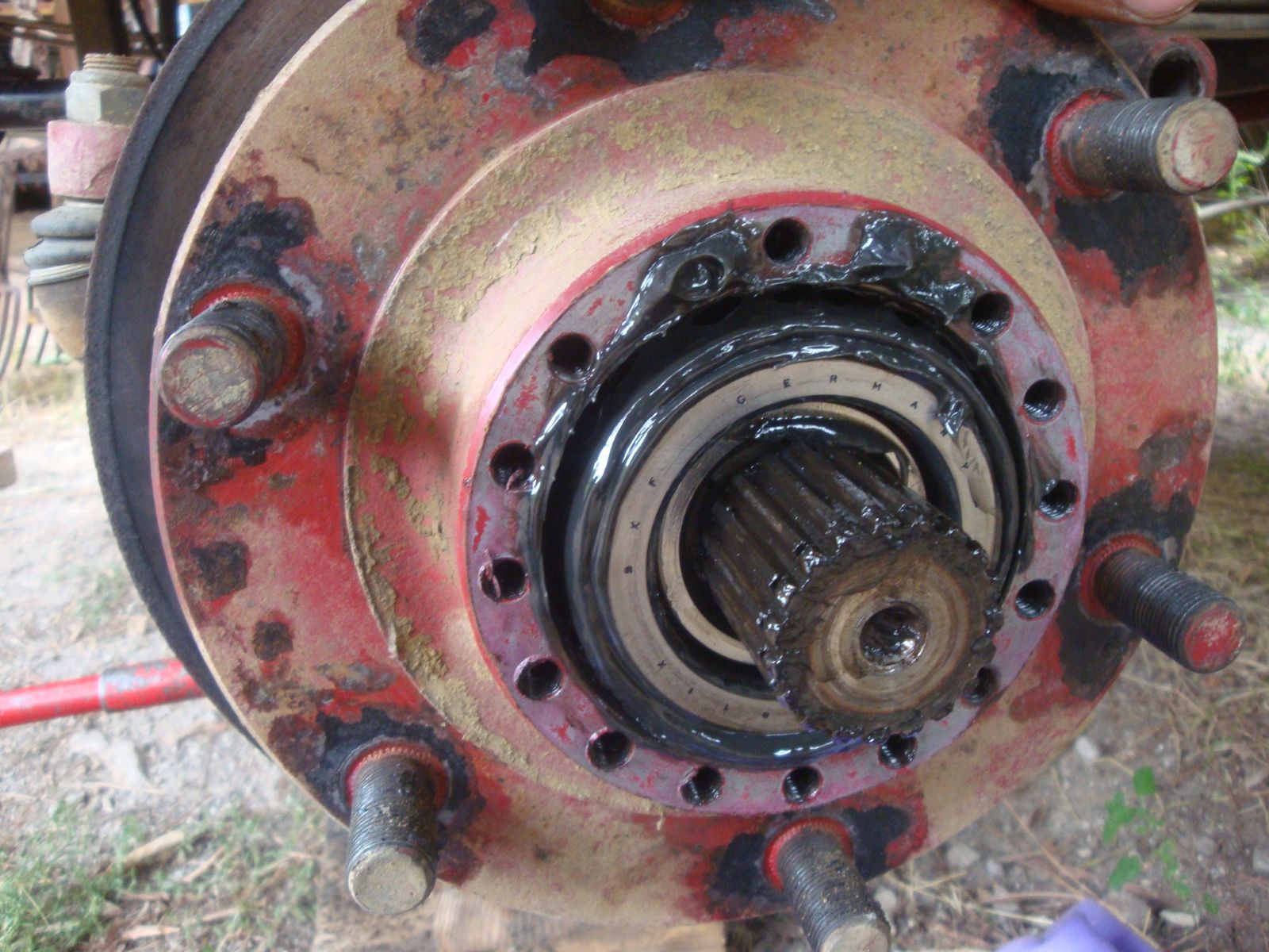

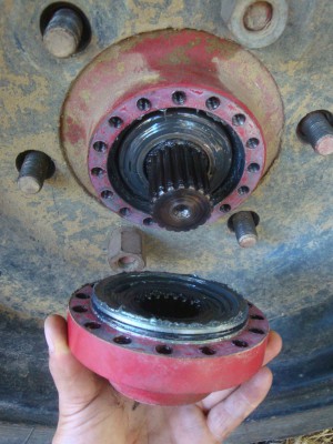

- Jeu latéral roue gauche :
:arrow: resserrage de l'écrou de moyeu
Démontage des vis BTR de la main-meneuse
Le cache-poussière
Le cache-poussière
Le circlip du demi-arbre
La main-meneuse
La main-meneuse

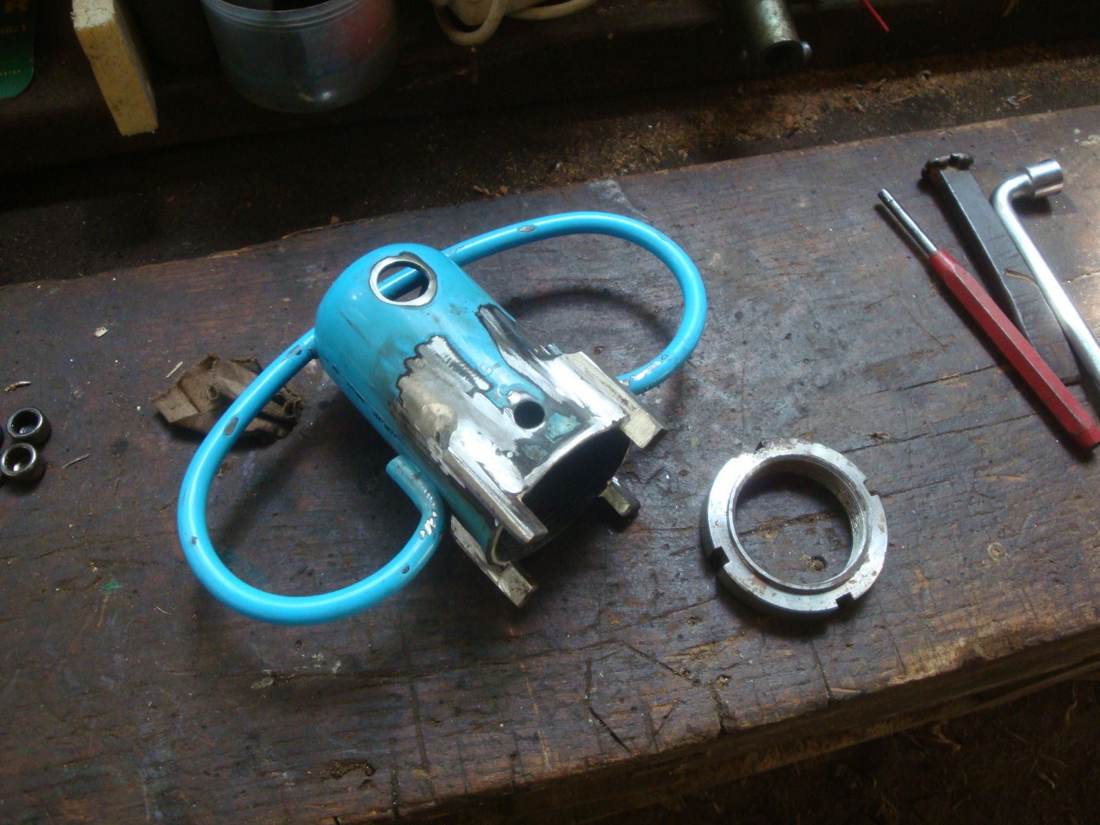

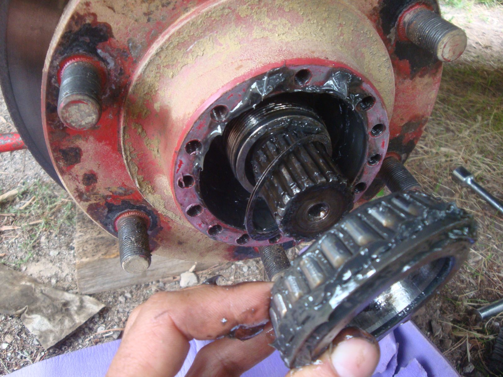

Et voilà l'écrou à resserrer, il faut commencer par le dé-sertir
Fabrication d'une clef spéciale à partir d'une poignée de bouteille de gaz (pile le bon diamètre ^^)
Retirer l'écrou
Retirer l'écrou
Sortir le roulement
Sortir le roulement
Il y a les cales d'épaisseur derrière, il faut en retirer une
Tout remonter en garnissant de graisse, serrer l'écrou, il faut que la roue tourne librement sans bruit de frottement, s'il y a encore du jeu alors que l'écrou est serré, redémonter et enlever une cale supplémentaire
Et un jeu en moins!

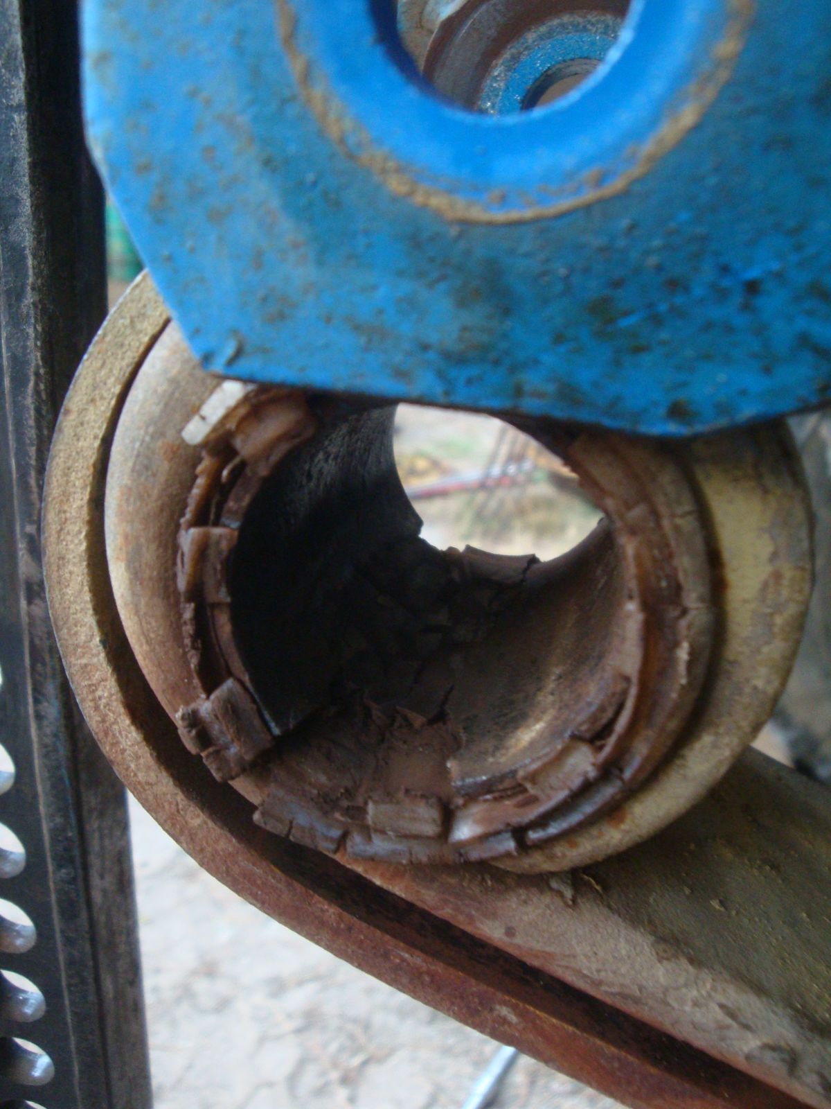

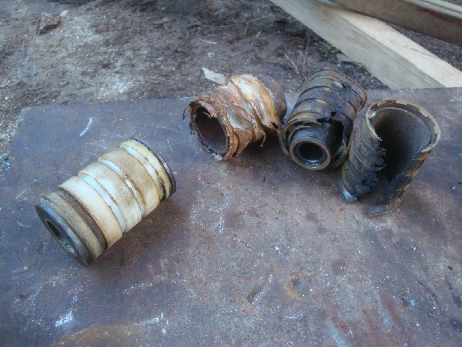

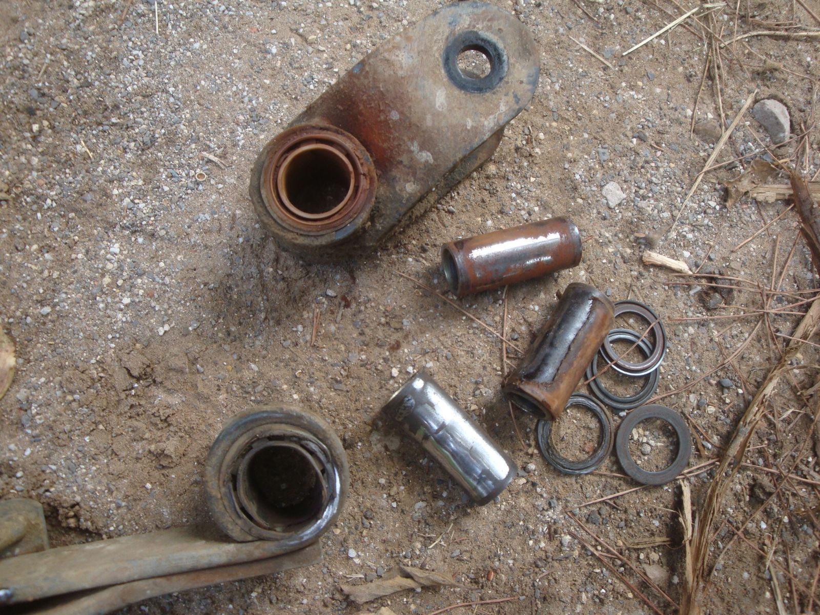

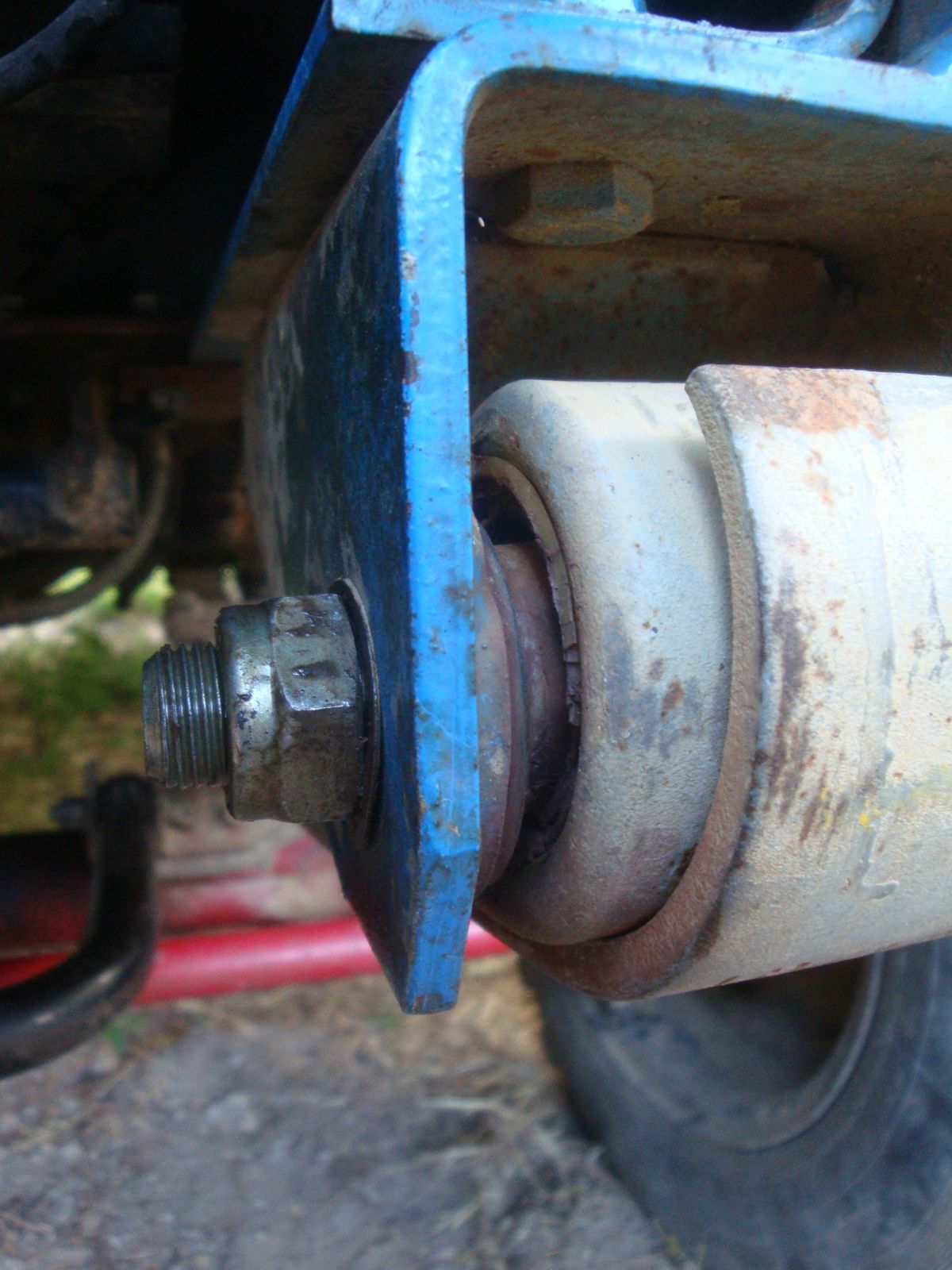

- Jeu lames de suspension pont avant :
:arrow: Remplacement des Silentblocs
Les silent-blocs sont HS
Tellement HS qu'il y en a qui sortent tout seul au démontage de l'axe... Quand on sait qu'il sont rentrés à la presse!
Comment ça il était temps de les changer? ^^

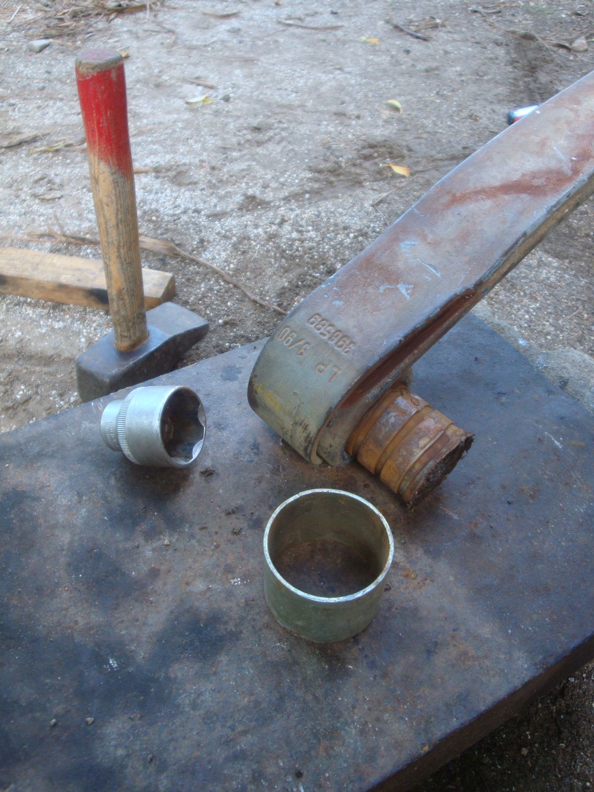

La plupart a quand même du être sorti à la masse avec une grosse douille
Ceux des jumelles étaient en relativement &quot;bon état&quot;, il a fallu les sortir à la presse
Ceux des jumelles étaient en relativement "bon état", il a fallu les sortir à la presse
Celui-ci s'était mis en travers, il m'a bien fait ch*** !

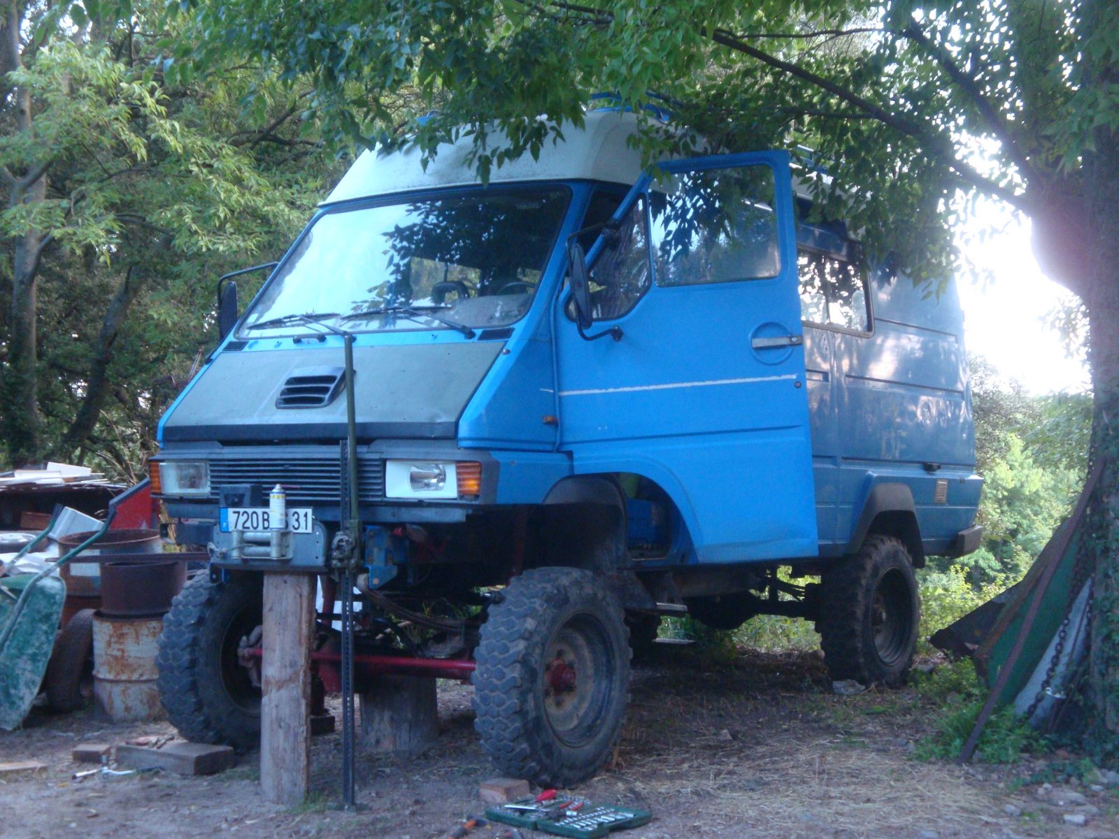

Une tite photo du chantier :
C'est quand même balot d'avoir un beau hangar et de devoir bosser dehors parce que le camion ne rentre pas dessous!

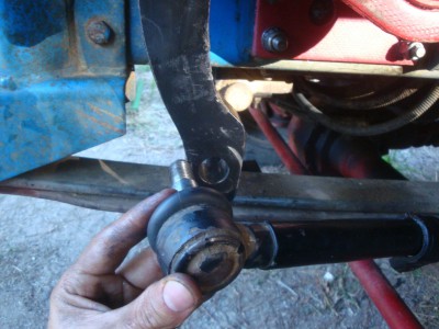

OB1KnoB a écrit :je me suis rendu compte que la rotule sertie de la biellette de direction était HS fouet
Je n'ai pas détecté le jeu à la main, mais une fois sur le camion il n'y a pas de doute elle me fait un "clong" si je braque à l'arrêt.
Je me rends compte que j'avais oublié de mettre les photos de la motif de ma biellette de direction depuis le temps (fait avant le rasso).
J'avais donc récupéré une 2ème biellette de direction d'occasion, et comme toujours sur les modèles Hurth ou Renault, il y a une rotule sertie et une réglable, donc remplaçable.
Evidemment c'est toujours la sertie qui prend le plus de jeu... bref.
L'idée était donc afin d'éviter de racheter la biellette complète chez Renault, de me faire une biellette avec les deux rotules amovibles.
Allez hop au boulot.
Avant toute chose vérifier que les rotules réglables ne sont pas grippées, c'est plus facile à faire quand la biellette est encore entière!
j'ai du souder une clef sur la rotule (hs) pour pouvoir la défaire
découpe de la rotule sertie à l'endroit le plus judicieux après prise de côtes
découpe de la partie à greffer (même côte)
Je l'ai coupée au raz du filetage intérieur afin de garder la même possibilité de réglage qu'à l'origine
Faire un bon chanfrein pour que la soudure prenne bien sur toute l'épaisseur, et soigner l'alignement
après soudage au semi-auto et petit coup de meulage, ni vu ni vu
Deux rotules neuves, un peu de galva à froid
Et un point de soudure sur l'une des rotules pour éviter qu'elle ne tourne. On se retrouve dans la configuration d'une rotule fixe et une mobile, mais en ayant la possibilité de changer les deux rotules ;-)
Voilà, après une mise en peinture ça a été remonté et je suis monté au rasso.
Pas de souci, j'ai contrôlé la biellette après le rasso avant de reprendre la route (la biellette travaille bien plus en tt que sur la route!), nickel ça n'a pas bougé même la peinture n'a pas fendu :lol:
Bon j'ai un gros semi-auto à l'atelier donc j'ai confiance dans ma soudure, mais je ne l'aurais pas fait à la baguette. A chacun de connaître les limites de ses compétences, c'est (au même titre que bien des choses que l'on modifie :roll: ) un organe important de sécurité, donc attention si vous vous lancez dans cette opération, faites ça bien ou faites le faire :wink:
Au passage, j'ai vu au rasso que Seb avait aussi sur son B une biellette de direction aux deux extrémités filetées, modif ou pièce provenant d'un autre véhicule? :wink:

OB1KnoB a écrit : :arrow: Après de nombreuses recherches j'ai ENFIN fini par trouver ces fameux silentblocs à un prix correct.
[...] chez Loudet Industrie à Nimes :
Là je n'ai pas le prix sous les yeux et je ne m'en souviens plus désolé :mrgreen:
(Je mettrai ça en ligne ici plus tard en regardant sur la facture)
Petit up pour donner le prix des Silent-blocs que j'ai débusqués à l'adresse sus-citée :
"Support 566051" : 44,71€ HT /pièce
Fdp/emballage : 15€ HT
(Facture du 30/09/2013)
Pièce d'origine :wink:

Hello,
Si tu voyais la gueule de mes pneus avant en ce moment tu comprendrais que je ne me pose même pas la question de leur équilibrage :lol:
Pour les jantes je suis d'accord avec toi, le déport accentue le phénomène, ça n'aide pas… C'est pour cela que j'ai un jeu de jantes de Brutt qui attendent sagement à côté de mes pneus neufs, je dois juste faire monter une roue pour commencer afin de voir ce qui se passe au niveau du train avant en braquant à fond dans les deux sens, mais normalement ça devrait être déjà mieux qu'avec celles de TP3 qui touchent le marche-pied dans un sens et le pare-chocs dans l'autre.
Bon cela dit la vibration persistante qui peut s'installer sur un B le fait aussi avec les jantes d'origine donc je me doute que les jantes de Brutt ne résoudront pas le pb à elles seules :mrgreen:

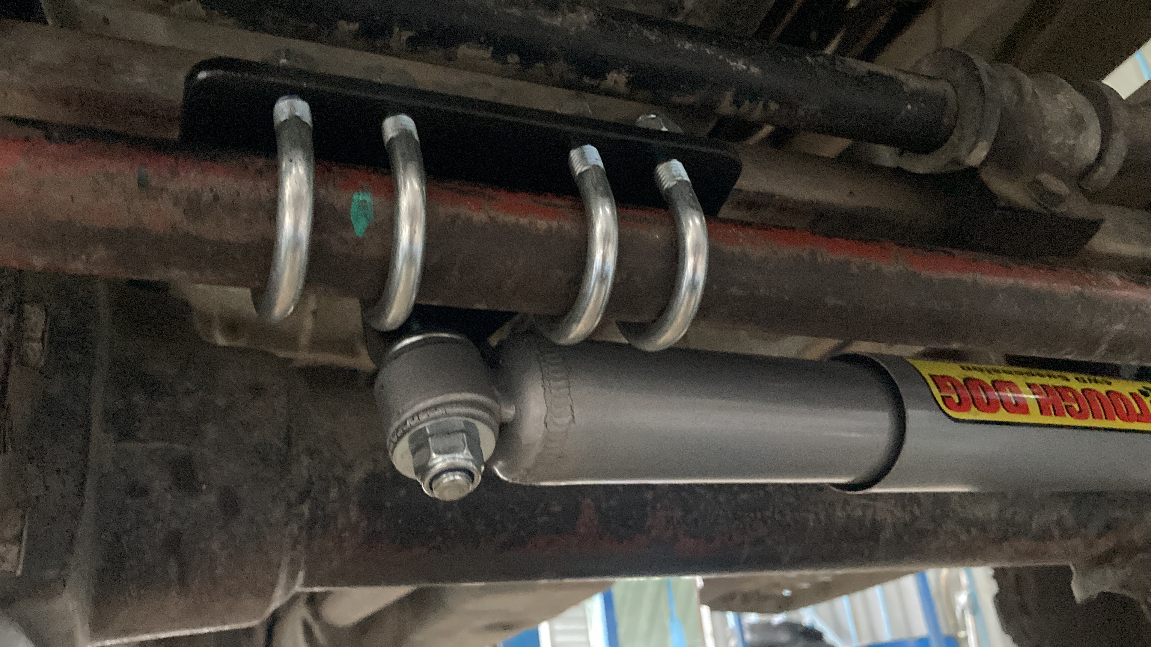

Petit déterrage de topic pour vous partager mon expérience.
Actuellement en voyage en Asie central, j'ai eu pas mal de problème de shimmy.
Apparait et disparait beaucoup en fonction de l'état des pneus.
J'ai aussi eu le gros écroue de 40 qui maintient l'axe en sortie de DA qui n'arrêtait pas de se desserrer et provoquait un gros shimmy.
Bref pour soulager un peu ma direction j'ai ajouté un amortisseur.
Résultat sur route:
- Une direction plus ferme
- Des jeux gommés
- un gain en confort de conduite
Résultat hors route
- Moins d'a-coup dans le volant
- Le boitier à l'air d'en prendre moins dans la gueule
Je conseil vivement, j'ai senti la différence!
J'ai installé ce modèle:
https://www.euro4x4parts.com/fr/pièces/ ... oe=ext5617
Photo du montage:
Roule ma poule!
