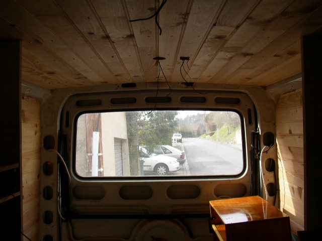

de l'intérieur ça donne une bonne surface de fenêtre
hayon + le bas condamné
simples charnières pour l'articulation de hayon
Le résultat est propre mais je trouve dommage de perdre la possibilité d'ouvrir le bas...
