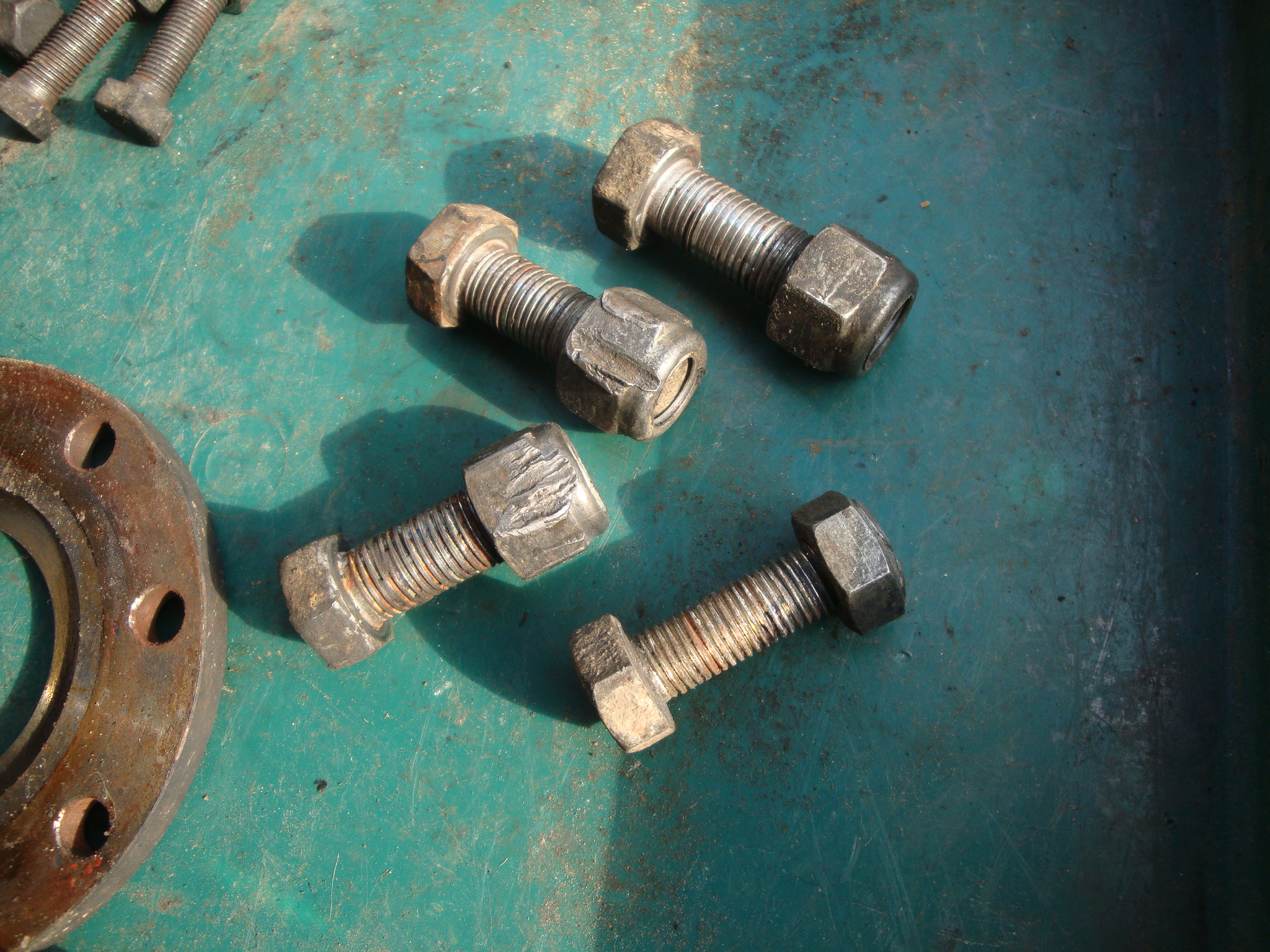

J'ai démonté l'arbre de transmission arrière, il n'a pas de jeu dans les croisillons, à peine un mini jeu de moins d'un demi-millimètre sur le croisillon côté BT mais rien de bien méchant, en tous cas ce n'est pas lui qui générait le claquement.
Par contre j'ai bien fait de le démonter car côté pont les écrous étaient déserrés et en mauvais état.
un des boulons était en plus de mauvais diamètre...
Bastien au fait, tu les as finalement les boulons "spécial transmission" ?

si j'ai bien compris tu avais des boulons de diametre inférieur a ceux prévus et de plus déssérés...ça peut expliquer le bruit a l'accélération ou a la décélération ou freinage mais déjà moins si ça se produit sur 2 démarrages succéssifs non entrecoupés de freinage...
l'idée étant qu'a chaque passage de couple la tulipe vient se caller sur les boulons puisque ceux ci ont un jeu radial du fait qu'ils sont trop petits...
ça me fait penser que j'avais ce ype de clong au freinage uniqument et ..sortant du périph pour inspecter le cam...c'était tout simplement une de mes roues avant d'ont je n'avais qu'approché" manuellement les écrous et non sérés a la clef :oops: rien de tel pour dégager des gougeons de roue :twisted: la roue venait en butée sur les gougeons a chaque freinage...et accélérations sans doute aussi..mais avec nos engins ont prend plus de G "négatifs" que positifs :lol:
as tu noté des traces de mattage du filetage sur tes boulons ? j'ai pas l'impression.. surprenant d'ailleurs que la portion fonctionnelle soit filetée tout le long..
pas trop réfléchit encore a la suite de ta question.. :wink:
Messages : 5920
Re: Claquement Transmission
Seul un des boulons était d'un diamètre trop faible donc avec les 3 autres à la bonne dimension il ne devait pas y avoir de rotation de l'arbre sur la tulipe, ou alors juste un peu du fait qu'ils étaient quand même tous déserrés. On voit que le filetage a été attaqué au milieux des 3 gros boulons c'est donc que ça jouait un peu tout de même.
Je ne pense pas que ce soit responsable du bruit mais je n'ai pas pensé à faire un essai avec le tout bien resserré... J'ai directement enlevé l'arbre.
surprenant que la portion fonctionnelle soit filetée tout le long
Oui visiblement ce ne sont pas ceux d'origine. Cela dit tous ceux que j'ai sur la transmission complète ont aussi un filetage tout le long du corps du boulon... Ceux dont je parle avec Bastien n'ont le filetage que là où c'est nécessaire.
D'ailleurs est-ce que tu as les caractéristiques complètes de ce type de boulons Bastien (au moins la dureté de l'acier, le reste je peux le mesurer) je dois pouvoir trouver un endroit où acheter ça sur Lyon.

OB1KnoB a écrit :Seul un des boulons était d'un diamètre trop faible donc avec les 3 autres à la bonne dimension il ne devait pas y avoir de rotation de l'arbre sur la tulipe...
non en effet..j'avais lu un peu vite..par contre ça veut dire que le troisième ne faisait vraiment que de la figuration car il ne voyait passer aucun effort.. :?

Au sujet des boulons de fixation, petit rappel des normes : ( si ma mémoire est bonne...)
- Sur les "vis", (un boulon est en fait l'assemblage d'une vis et d'un écrou ) il existe des numéros ( 5.6, 6.6, 8.8, 10.9, 12.9...) euh, je crois que j'ai fait le tour ! Le premier chiffre indique le dixième de la résistance de l'acier ( exemple sur un " 8.8, le premier 8 signifie que l'acier résiste à 80 Kg par mm carré, où du moins il casse à 80 Kg !). Et le deuxième ( encore un 8 ) signale la limite élastique lorsqu'il est multiplié par le premier. ( 8 x 8 = 64 Kg par mm carré ). C'est à dire qu'au delà un serrage à 64 kg, il y aura déformation permanente, même si la vis peux " tenir " jusqu'à 80 Kg...
On le voit, plus la classe de résistance est élevée, plus la limite élastique suit ; plus l'acier est " raide " !!!
- sur un vulgaire 6.6 ( à proscrire sur nos engins ! ) : résistance de 60 kg / mm carré et limite élastique de ( 6 x 6 ) 36 kg.
- sur un 10.9, résistance de 100 Kg / mm carré et limite élastique de 90 Kg !!! Soit presque la résistance totale... Clé dynamométrique bienvenue pour la boulonnerie Haute Résistance !!!
- Pour les écrous, pas tout à fait la même chose : on peux monter des écrous de classe immédiatement inférieure sans trop de souci !

en ce qui concerne les éléments sollicités je n'hésite pas: 12.9
quand c'est de l'inox les dénominations sont différentes mais je prend l'équivalent d'un 8.8 (je crois qu'il n'y a pas au dessus)
les boulons vendus dans les magasins de bricolage sont généralement de classe 4.8 ..quand, même, il y en a une :lol:
donc à éviter...
