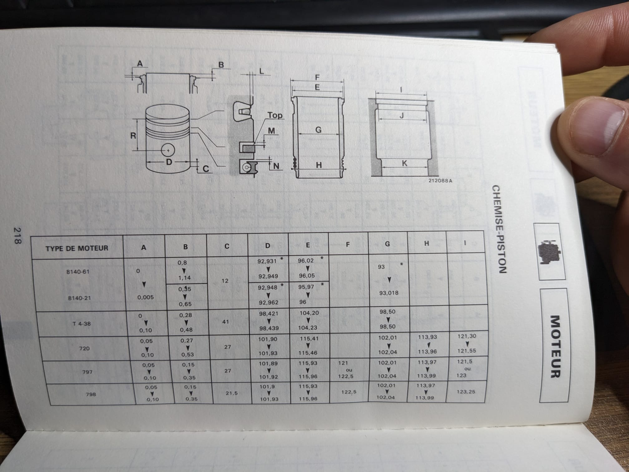

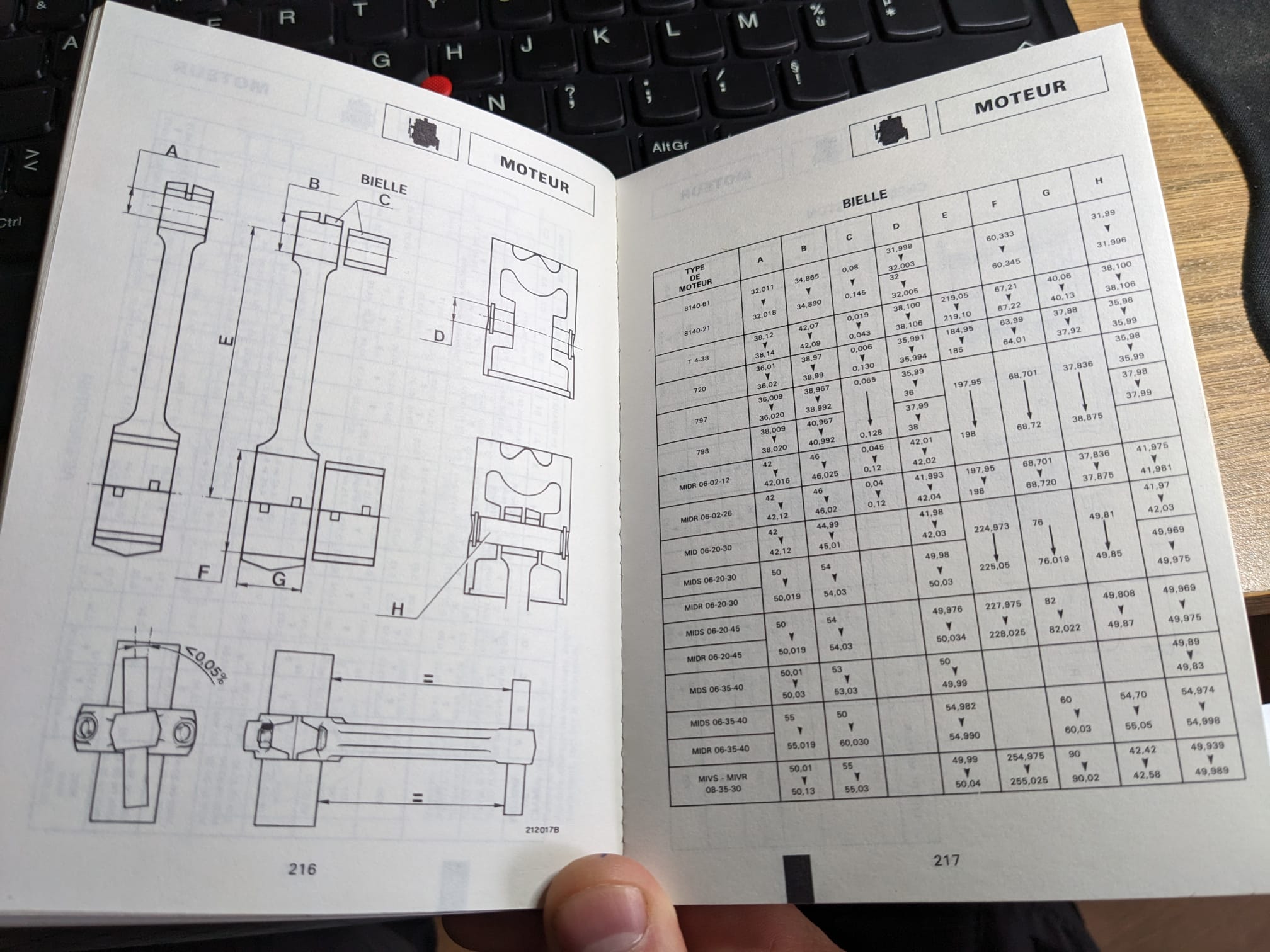

Salut j'ai ça dans un aide mémoire technique..
Je te fait une photos.

Voici :

Pour le 8140-23 et 43
- Fichiers joints
- G_351n_351ralit_351s - MoteurSofim8140.pdf
- (257.22 Kio) Téléchargé 309 fois

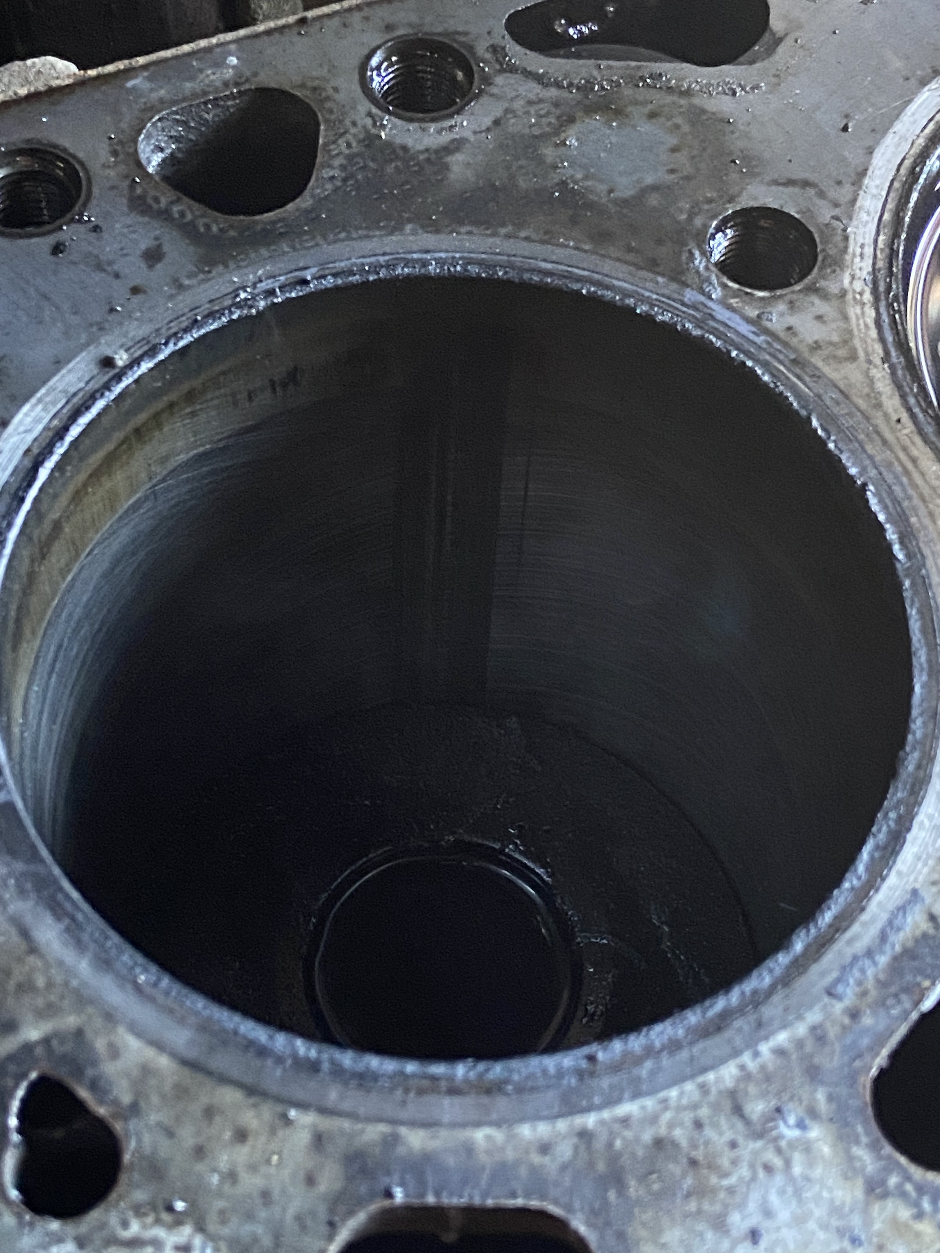

en décalussant ce we nous sommes tombés sur cette mauvaise suprise : une rainure verticale au niveau du 2eme cylindre
nous avons testé l'étanchéité et verdict, le cylindre 2 laisse passer le diesel tandis que le 3 conserve le liquide...
ce we, nous allons descendre le reste du moteur afin de voir la tête des pistons et des segments
certains garagistes préconisent de ne changer que les pistons et/ou segments car le réalésage des cylindres coutent bonbon ..
en tout cas cela semble expliquer notre fuite d'huile

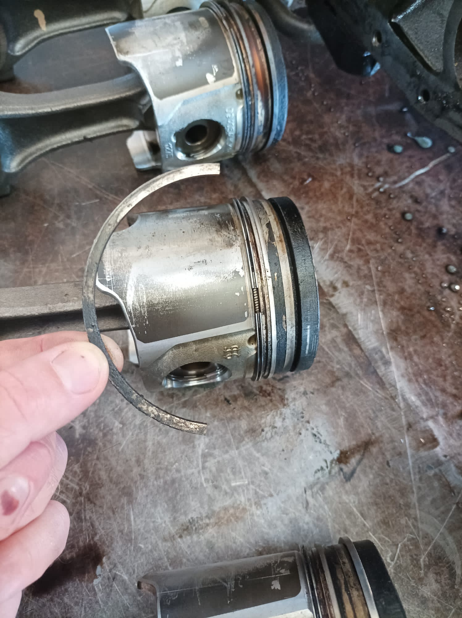

Verdict : c'est le segment coupe feu du cylindre n°3 qui est KO
Au moins on a un responsable du manque d'étanchéité / puissance / perte d'huile
Maintenant que le bloc moteur est descendu (quel bordel de le remonter je sens), on souhaite changer tout ce qui est changeable pour partir le plus sereinement possible

Ci joint quelques photos
Aussi, je dois commander pour le mécano ces pièces ci dessous :
Segments côte d'origine
Coussinet de bielle x 8
kit embrayage complet
câble d'embrayage
pochette de joint complet avec joint de culasse
Qlq saurait où je peux me procurer tout ça en neuf ? Merci ++

J'ai eu deux sons de cloche concernant cette perte d'huile et ce segment coupe feu
un segment coupe feu abimé peut il être responsable du manque d'étanchéité donc d'une surpression dans le système huile donc d'une perte d'huile générale ?
- Messages : 5053
Re: Valeur tolérance de l’ovalisation des cylindres moteur
oui....
