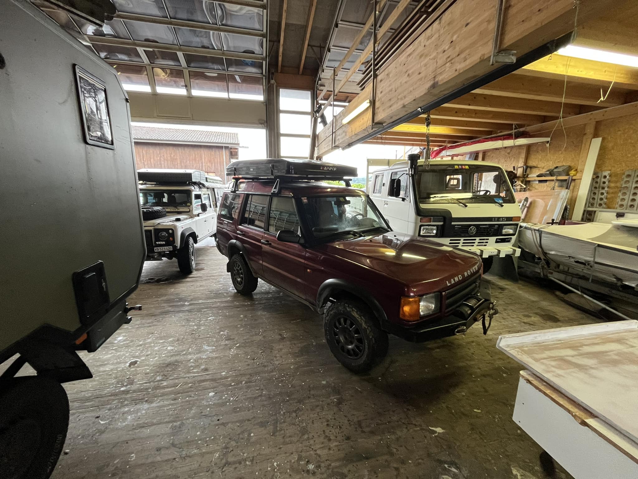

Voilà après la fabrication de la cellule sur mon transhit, j ai eux l opportunité d acquérir un joli LT45 en condition presque neuf ... bref pas de rouille boites 30000kl transfert refait moteur optimiser et déclassé en 3,5 t. les ponts on aussi été refait et optimiser comme c est un peu le point faible on verra comment il se comporte à la longue autrement on posera des DANA 60
motorisation 6cyl td avec intercooler il sort presque 160 cv. sur la courbe du graphique du banc de puissance et frein moteur sur l échappement.
je vais essayer de commencer la construction de la cellule cette hiver, en attendant je travaille sur l isolation de la cabine comme tout à été refait il est repeint et carrosserie nickel mais tout est à nu.

c est un ancien vehicule des PTT (anciennement les postes suisses) oui immatriculation suisse il est nickel pas un cm2 de rouille et un vrai bonheur à travaillé dessus c est simple pas de chichi et d enrobage superflus.
et je viens de voir qu il a même une commande à distance pour gérer la pression du turbo

le moteur est l ancien bloc je crois le DV mais avec le gros turbo et un intercooler en plus et pompe et injecteur modifier, gros radiateur d huile également.

On a plus beaucoup en suisse je crois il en reste 4 mais celui là est
Particulièrement optimisé surélevé 10 cm de plus que les autres jantes larges à deport les pont hurth optimisés et renforcé . Frein à clapet sur l échappement et commande au tableau de bord de la pression du turbo.
Après j y ai mi le prix pour l acquérir mais il est nickel cabine neuve pas de rouille et repeint super propre juste les sièges qui sont pourrit que je remplace par des assises de golf en attendant de trouvé mieux.

Couronne plus large roulement plus gros modification des portées fixation de cône optimisée et renforcé et quelques bricoles c est un gars
En Allemagne qui les refait après ils sont pratiquement industrictibles,
La principale cause de casse des ponts avec wv c est une fois en 4x4 le verrouillage central et automatiquement enclenché donc sur terrain dur et sec ça à tendance à forcer.
Autrement bloc avant et arrière par dépression tout comme le frein sur l échappement

ouai parce qu'en "normal" (non renforcer donc) s'est vraiment pas ouf les hurth,sur b90 ça casse souvent,pareil pour les demis arbre avant
je serais curieux de connaître les modif et leur origines,parce que modifier les paliers de support du bloc diff s'est pas rien...pareil pour le couple conique plus gros....
Re: Mon LT 45
Je pense c est du sérieux avec usinage et tout la
modif est quand même à plus de 4000 boules .
