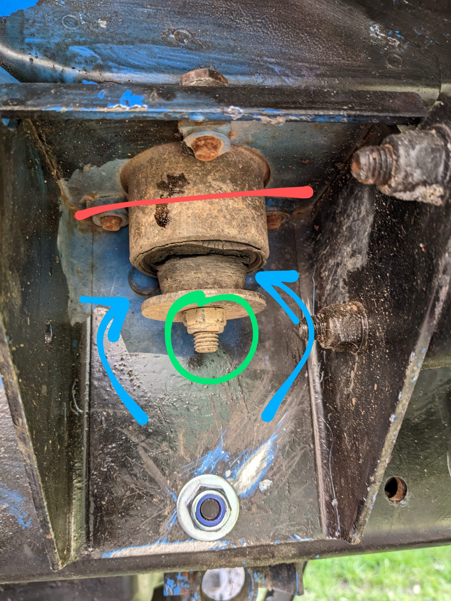

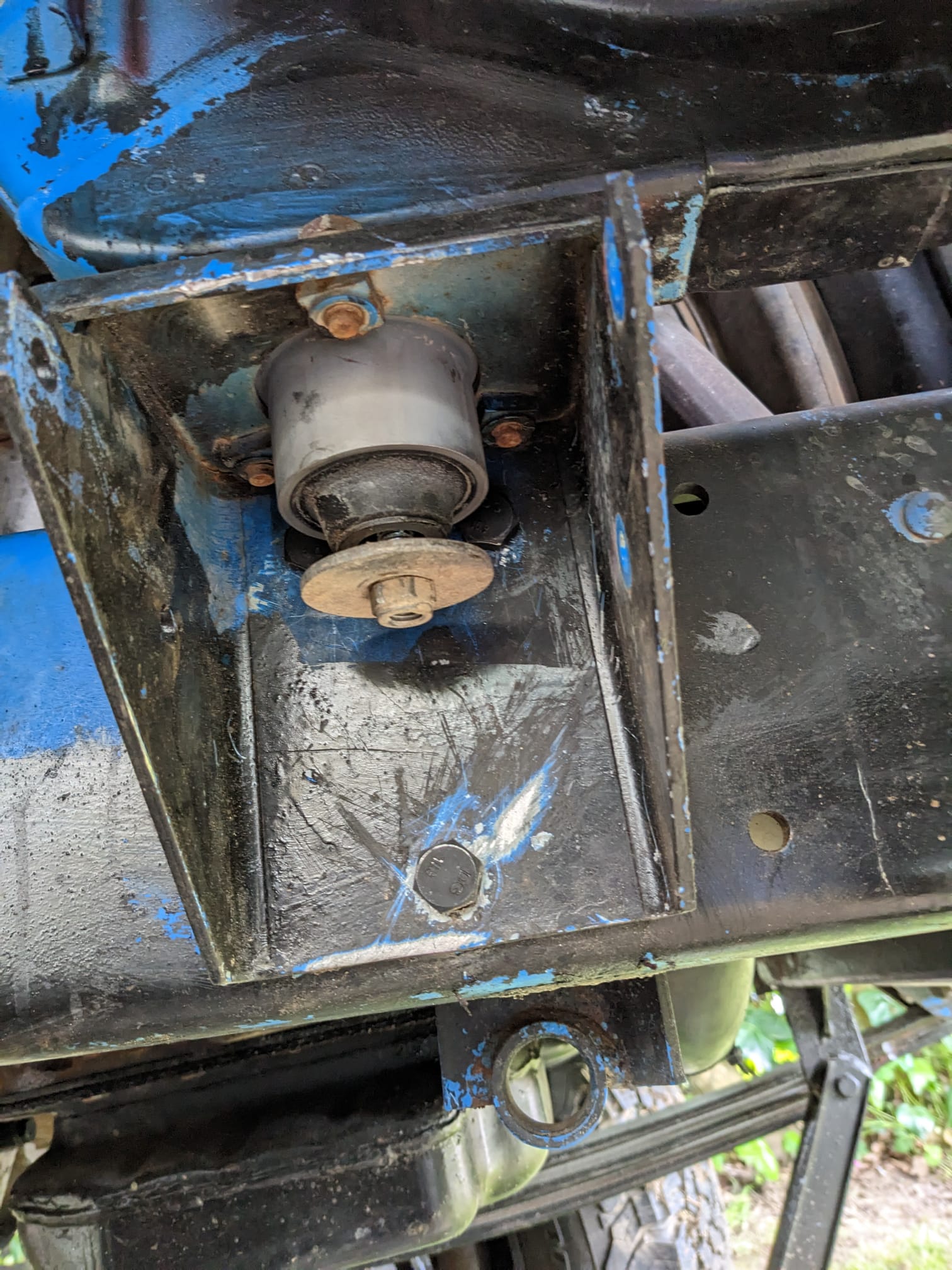

Sur cette photo j'ai déjà attaquer le travail et fait sauté le rivet du bas.
Néanmoins, on comprends qu'il faudra jouer au boucher pour libéré la vue des deux autres sur haut.

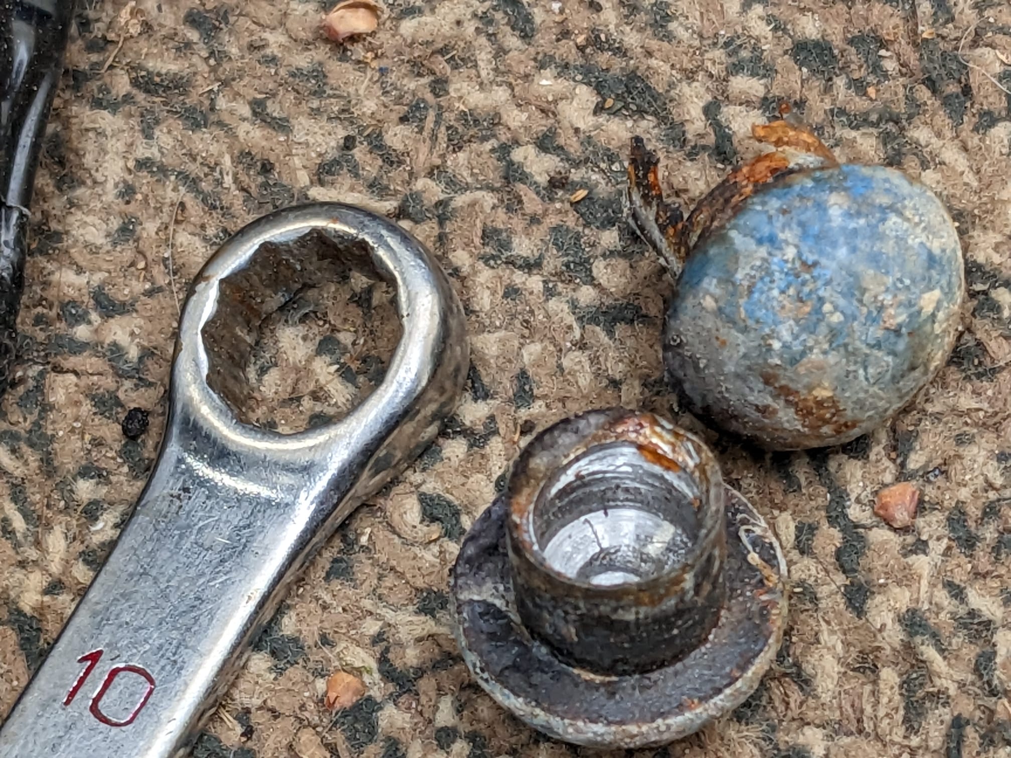

Chapitre 2 - Faire sauter un rivet :
On lime la surface ronde au centre pour l’aplatir, puis on tape un coup franc au poinçon.
Pour attaquer le perçage il faut essayer d'avoir les bon outils.
En suivant les étapes 4 à 8 ..
Étape 9 on tape au marteau avec un chasse goupille..
Chapitre 3 - Découpe de l'ancien silent-bloc :
Pour faire de la place et s'attaquer les deux rivets du haut, on commence par découper le plus haut possible le cerclage en métal.
C'est exigu, perso j'ai utilisé une petite meuleuse d'angle avec un disque usé (donc faible ⌀) à laquelle j'ai retiré son cache de protection.
Ensuite il faut se débrouiller comme on peux pour virer le cerclage qui est collé et tailler dans le caoutchouc.

Chapitre 4 - Dépose / Repose de l’équerre :
Eh voila.. demande pas mal de patience mais c'est sûrement comparable à soulever la cabine au final.
Sur la dernière photo mon montage est temporaire. je vais ajouter des grosses rondelle épaisse de chaque côté et repeindre..

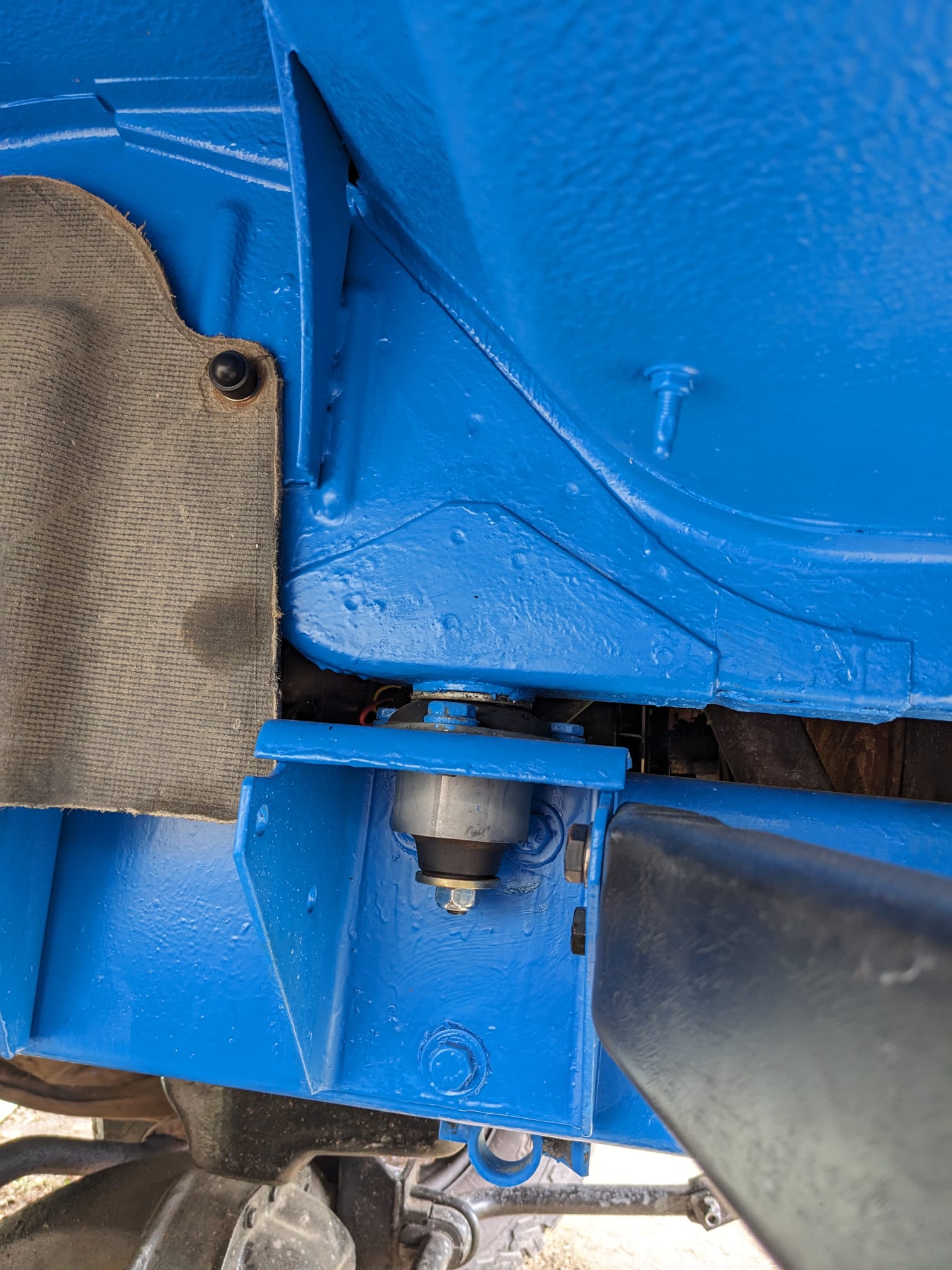

Ce week-end j'ai attaqué le deuxième côté.. :D
Une fois qu'on à pris le plis c'est un jeux d'enfant..
Tout est dans la méthode perçage puis la découpe du silentbloc finalement.
Je termine la peinture et le remontage avec de la visserie neuve je met d'autres photos.. 8)

Et voilà un B avec des silent-bloc de cabine avant tout neuf :)
