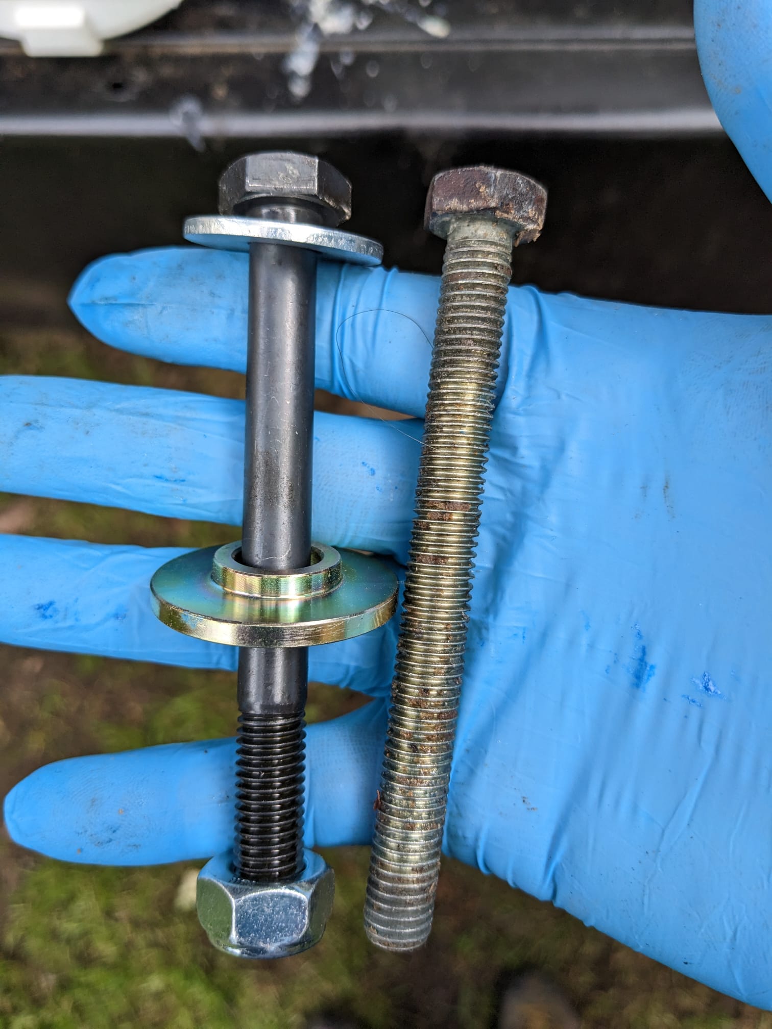

Ma solution consiste tout simplement à faire sauter les rivets qui tienne les équerres supportant les silents-blocs, afin de pouvoir les déposer, puis de changer les silents-blocs, sans avoir besoin soulever la cabine. Et enfin de remonter le tout avec des vis M10 + rondelle + nylstop.

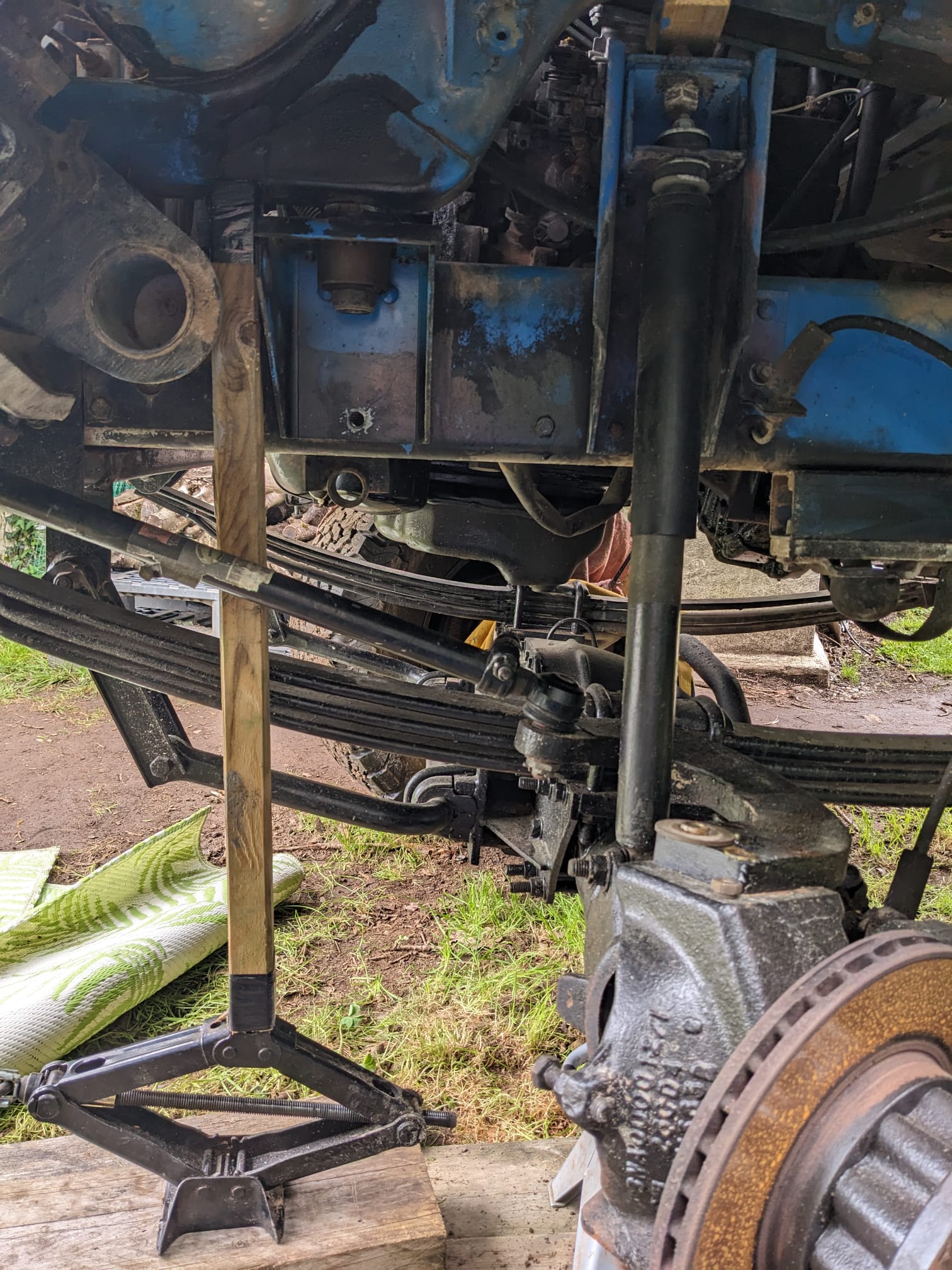

2 Soulager le poids de la cabine localement avec un crique + un tasseau de bois.

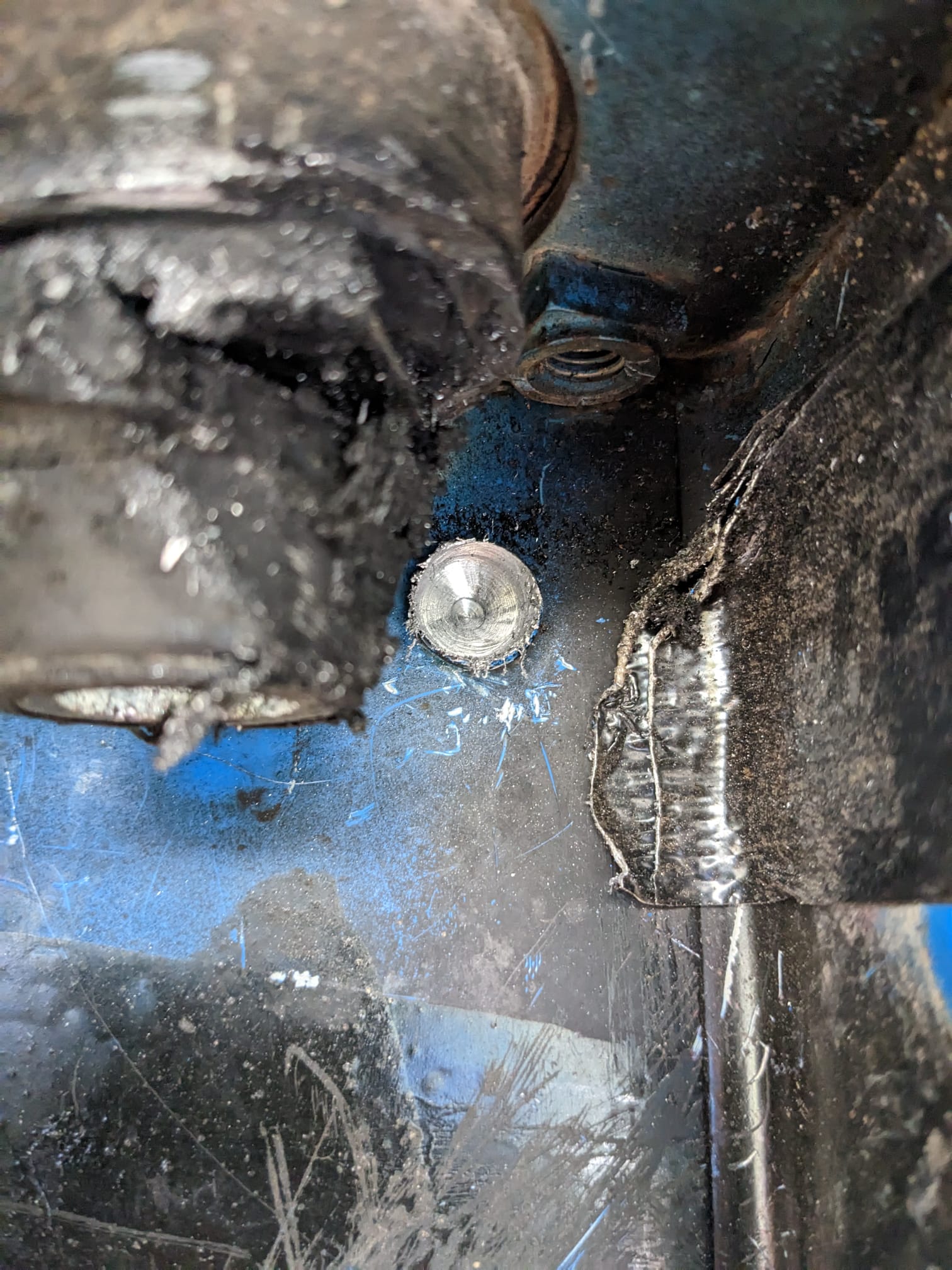

3 A la lime aplatir la tête du rivet (celui du bas en premier). Puis taper un coup de poinçon au centre.
4 Commencer à percer la tête du rivet au centre en ⌀ 4mm sur 2mm de profondeur afin de créer un trou de centrage.
5 Changer de foret pour un ⌀ 12mm afin de percer un maximum la tête du rivet.
6 Avec un ciseau à bois sacrifié faire sauté ce qui reste de la tête du rivet.
7 Percé à nouveaux en ⌀ 4mm, cette fois plus profondément sur ~7 à 10mm (NE PAS TRAVERSER).
8 Repercer ensuite en ⌀ 8mm, toujours sur ~7 à 10mm pour affaiblir l'assemblage (NE PAS TRAVERSER).
9 Enfin avec un chasse goupille, pointeau ou autre tige conique + un marteau et de la détermination, sortir le rivet.

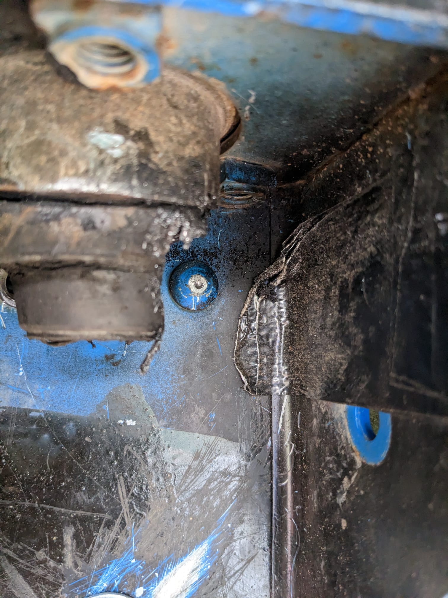

Sur cette photo j'ai déjà attaquer le travail et fait sauté le rivet du bas.
Néanmoins, on comprends qu'il faudra jouer au boucher pour libéré la vue des deux autres sur haut.

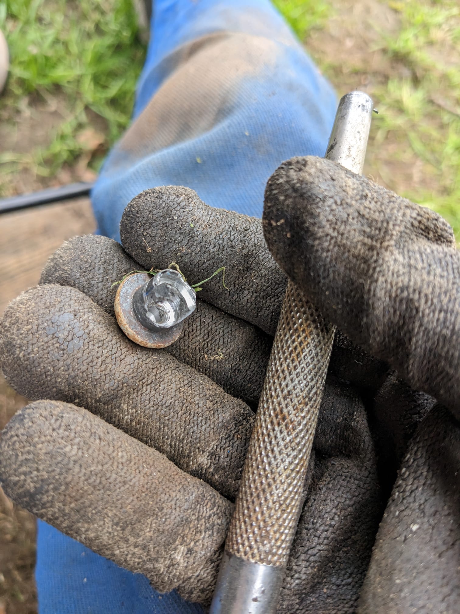

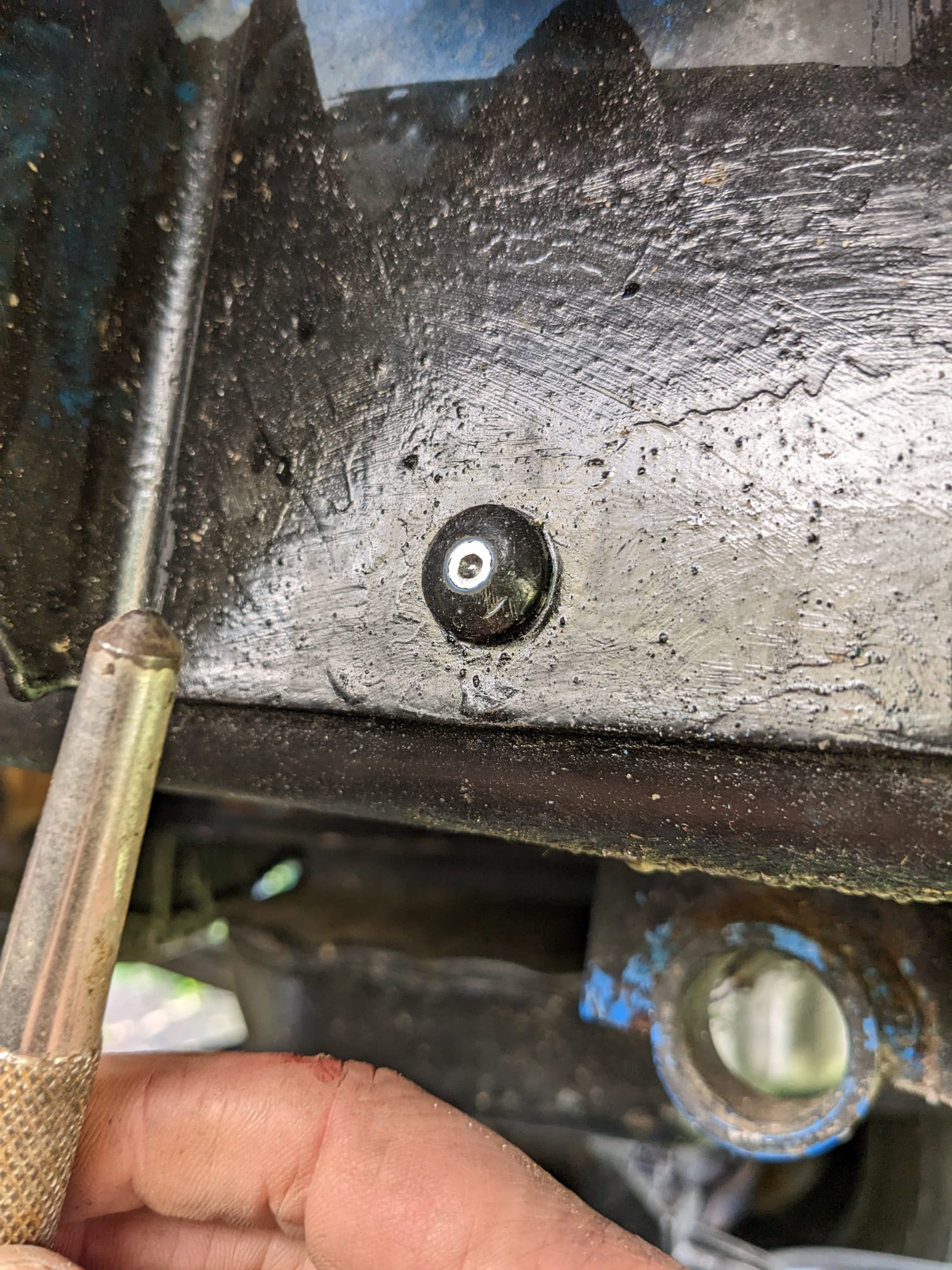

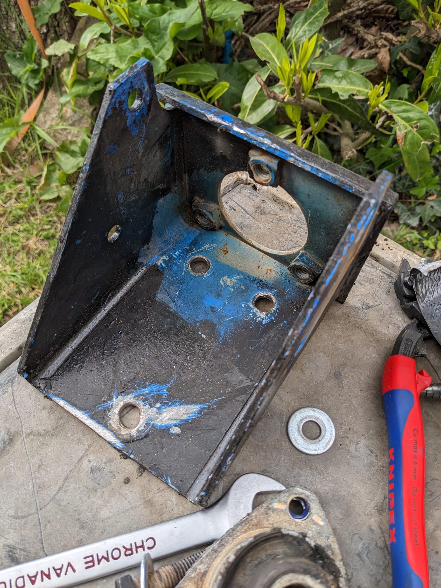

Chapitre 2 - Faire sauter un rivet :
On lime la surface ronde au centre pour l’aplatir, puis on tape un coup franc au poinçon.

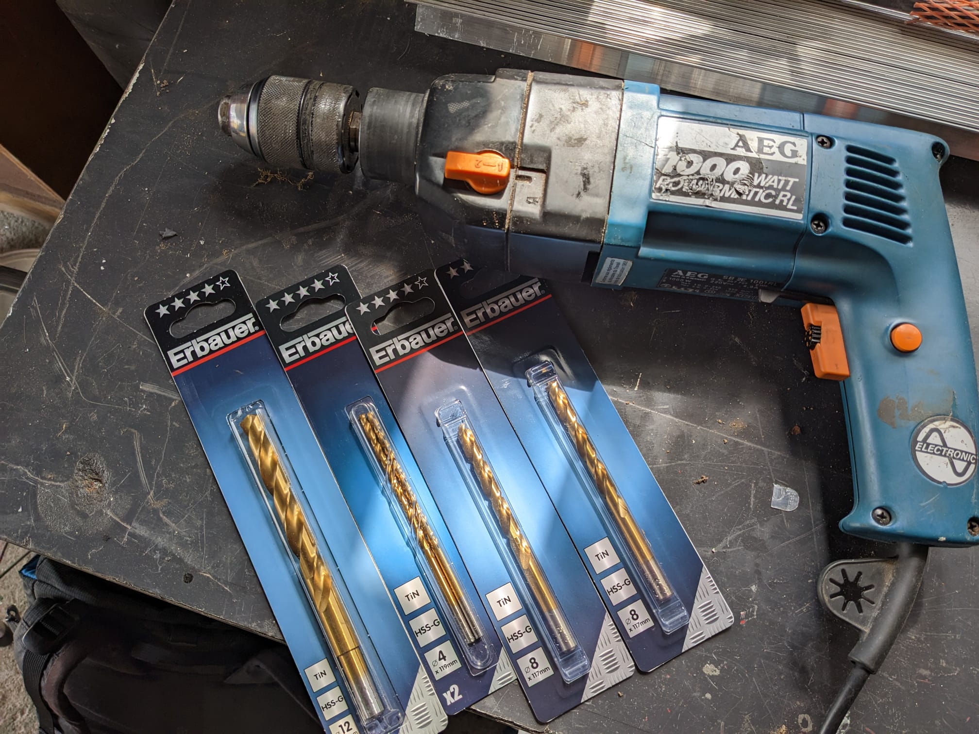

Pour attaquer le perçage il faut essayer d'avoir les bon outils.
En suivant les étapes 4 à 8 ..
Étape 9 on tape au marteau avec un chasse goupille..

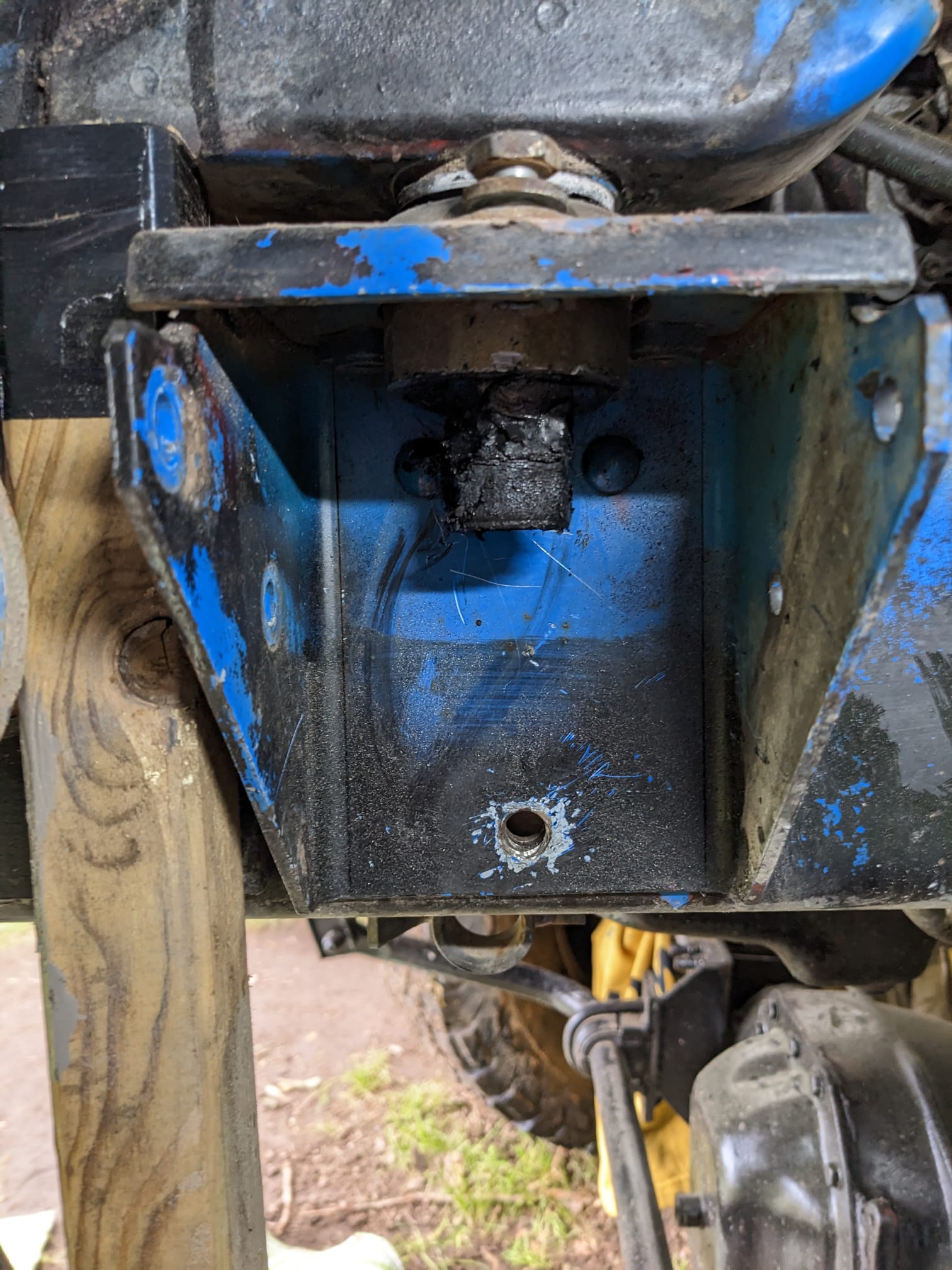

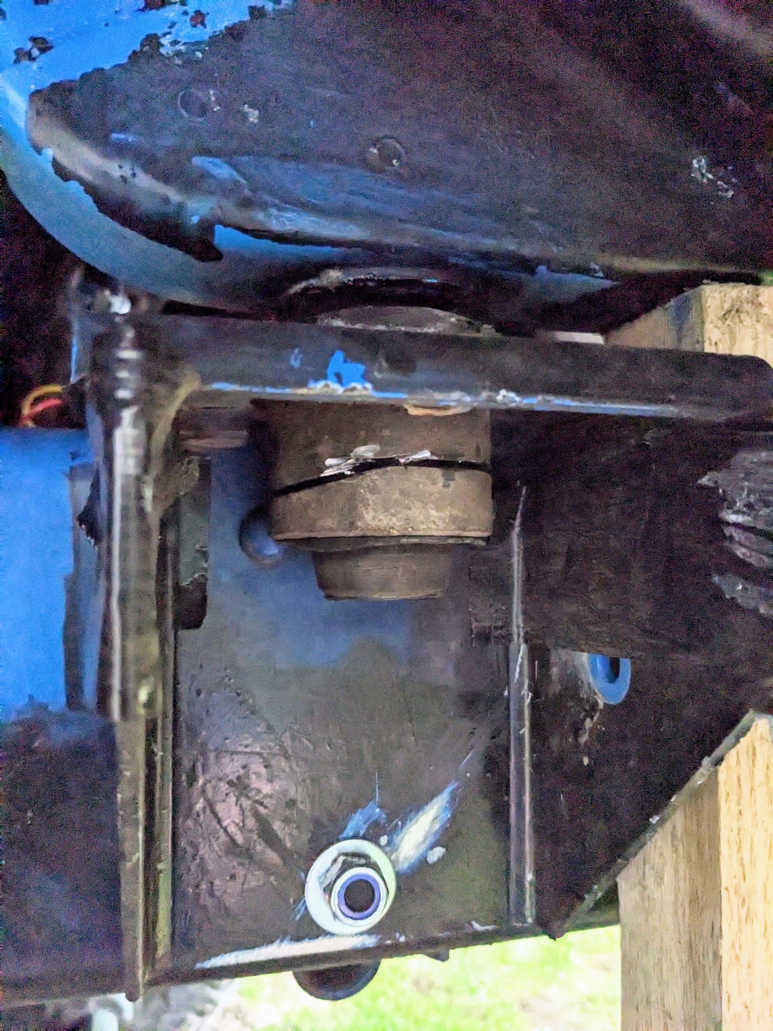

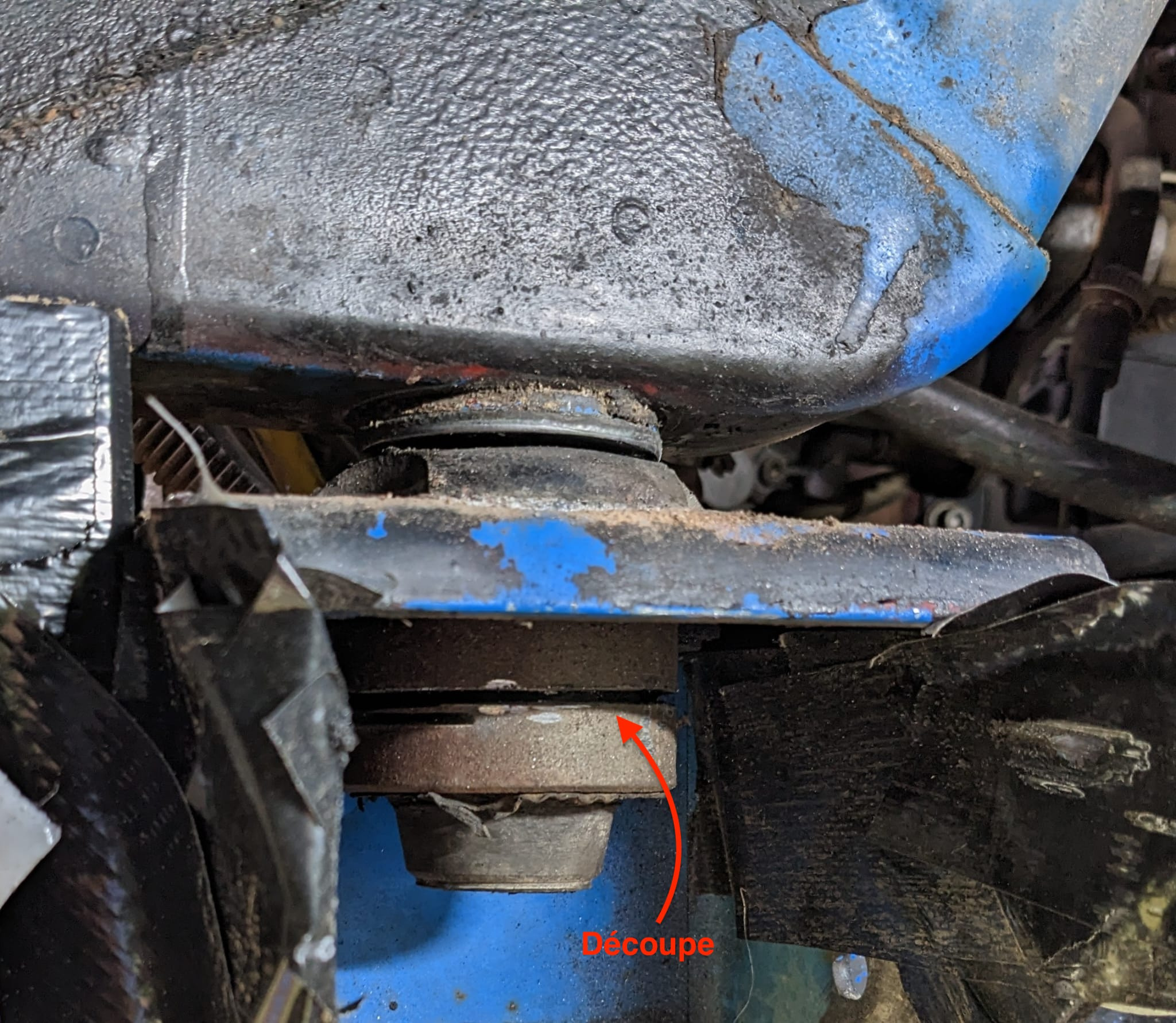

Chapitre 3 - Découpe de l'ancien silent-bloc :
Pour faire de la place et s'attaquer les deux rivets du haut, on commence par découper le plus haut possible le cerclage en métal.
C'est exigu, perso j'ai utilisé une petite meuleuse d'angle avec un disque usé (donc faible ⌀) à laquelle j'ai retiré son cache de protection.

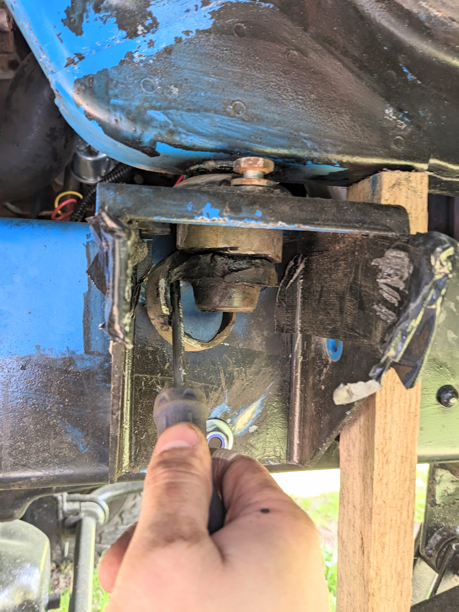

Ensuite il faut se débrouiller comme on peux pour virer le cerclage qui est collé et tailler dans le caoutchouc.
J'ai utilisé une station à air chaud, style décapeur sous stéroïde (500°C) + un cutter et tournevis.
Et enfin rebelote deux fois pour sortir les deux rivet du haut..
Chapitre 4 - Dépose / Repose de l’équerre :

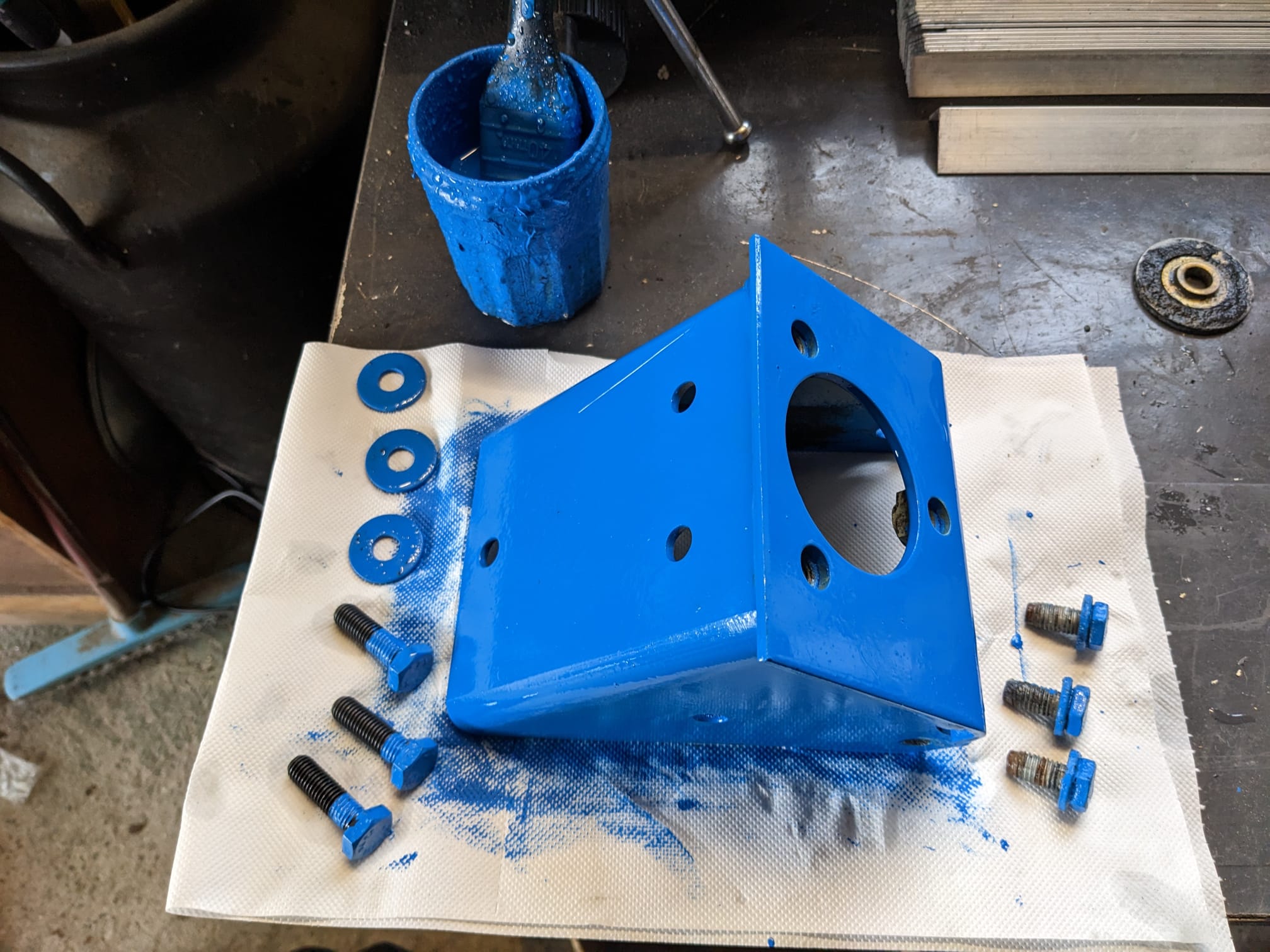

Eh voila.. demande pas mal de patience mais c'est sûrement comparable à soulever la cabine au final.
Sur la dernière photo mon montage est temporaire. je vais ajouter des grosses rondelle épaisse de chaque côté et repeindre..

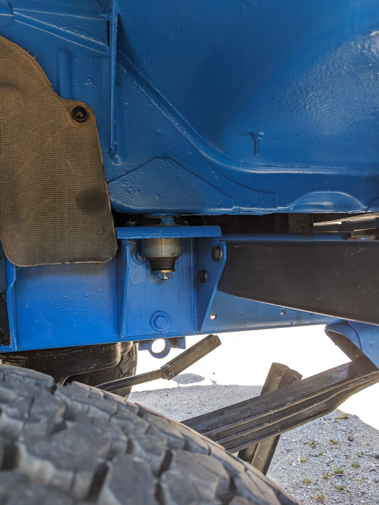

Ce week-end j'ai attaqué le deuxième côté.. :D
Une fois qu'on à pris le plis c'est un jeux d'enfant..
Tout est dans la méthode perçage puis la découpe du silentbloc finalement.
Je termine la peinture et le remontage avec de la visserie neuve je met d'autres photos.. 8)

Et voilà un B avec des silent-bloc de cabine avant tout neuf :)
