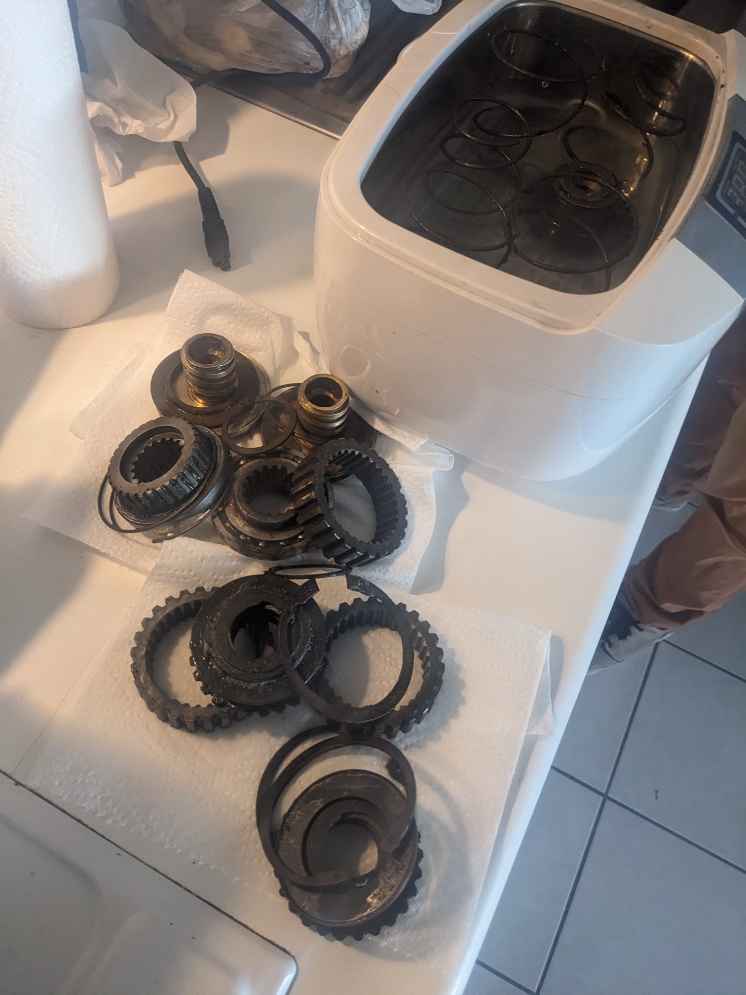

Démontage :
Il faut commencé par démonter au dos du moyeux débrayable le gros circlip qui tient le roulement
Ensuite le roulement et sa bague cannelé centrale sorte assez facilement
On démonte ensuite tout ce qu'on peux, c'est essentiellement des pièces cannelé avec des ressort, tenu par des circlips.
Ensuite on nettoie tout.. essence ou bain à ultrason, c'est comme on veux :D
Rassuré vous je fait 3 moyeu d'un coup.. il n'y à pas tant de pièces que ça :lol:
Prêt pour le remontage :P
La il faut suivre la vue éclaté "Moyeux-debrayable-Rols.pdf" visible tout en haut, pour remettre les pièces dans le bonne ordre.
