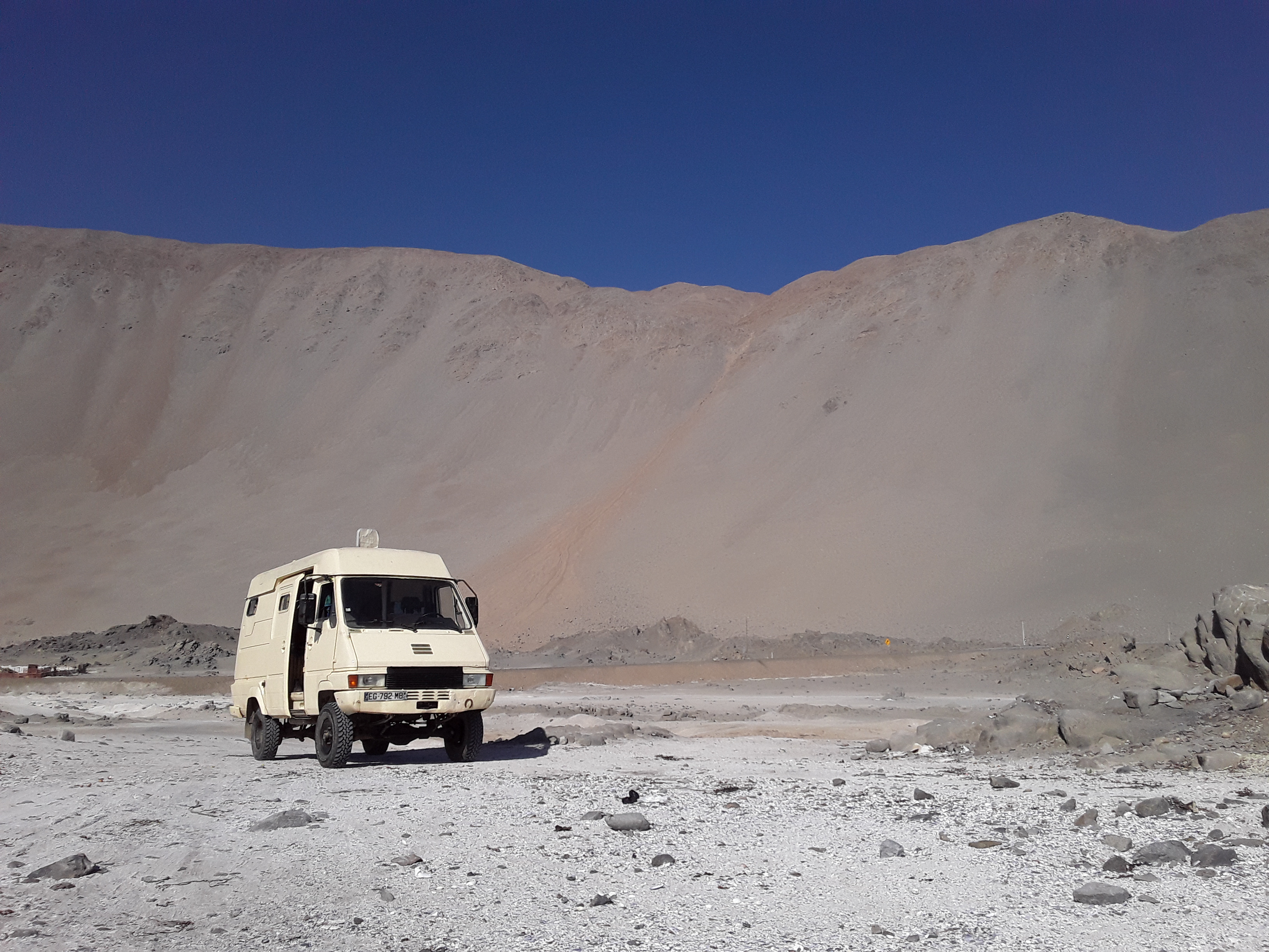

Bonjour à tous, nous avons enfin un peu de wifi correcte pour vous répondre ! :lol:
On a bien bougé depuis la guyane, a peu pres 22000km parcourus. On a traversé le bresil rapidement par le centre (brasilia), on est passés en argentine par Iguacu, descendus voir les baleines a puerto madryn (qui n'etaient plus la), puis on est passé coté Andins vers le parc perito moreno ou on s'est regalé de ces étendues sauvages et desertes (et froides). La on est passés de 12L au cent a 18L au cent avec le vent patagonien! La le camion avait du mal a démarrer car il faisait très froid alors on est remonté vers des regions aux températures plus clémentes vers la region des lacs de bariloche. On a trouvé au cour d'une piste de 200km a 3000 daltitude comment craboter le pont avant (les reperes n etaient pas bien disposés hihi) donc maintenant on peut marcher en 4x4. Mais cest incroyable comme il passe en 2x4 déjà. On s en sert quasiment jamais au final, a part dans la boue. La transmission est fatiguee, du jeu partout. Je suis passé a des huiles 90/140 pour attenuer les bruits. Va falloir changer les roulements boite de transfert et pont et bv. Bref jai pas envie de faire ca dans la poussiere.
On est ensuite passé en bolivie et maintenant au perou ou on longe le pacifique après être passé a 4000 au lac titicaca. On arrive a faire plus de 500km avec le plein. Cest merveilleux aha!
Le camion, a force de travailler dessus marche de mieux en mieux. Au debut cetait dur. Maintenant cest bien. On a monté des pneus 285/85/16 a crampons. Quel confort aha. Pour lequivalent de 300euros les 2 en bolivie. Le mono cercle que jai trouvé en argentine et monté tient parfaitement. Le plein (67L) cest 50centime du litre en bolivie!
Il y a une petite fuite a la pome a injection de diesel. Coté distribution pour les tuyaux d injection. Est il simple de demonter cette partie la sans que tput tombe par terre aha pour changer les joints ?
Le voilier on est descendus de saint martin (antilles fr) jusqu'en guyane avec et on l'a vendu pour acheter le camion.
Pour repondre a ta question on est pas anxieux mais parfois on s'enerve un peu.
Merci pour vos reponses et au plaisir de vous lire.

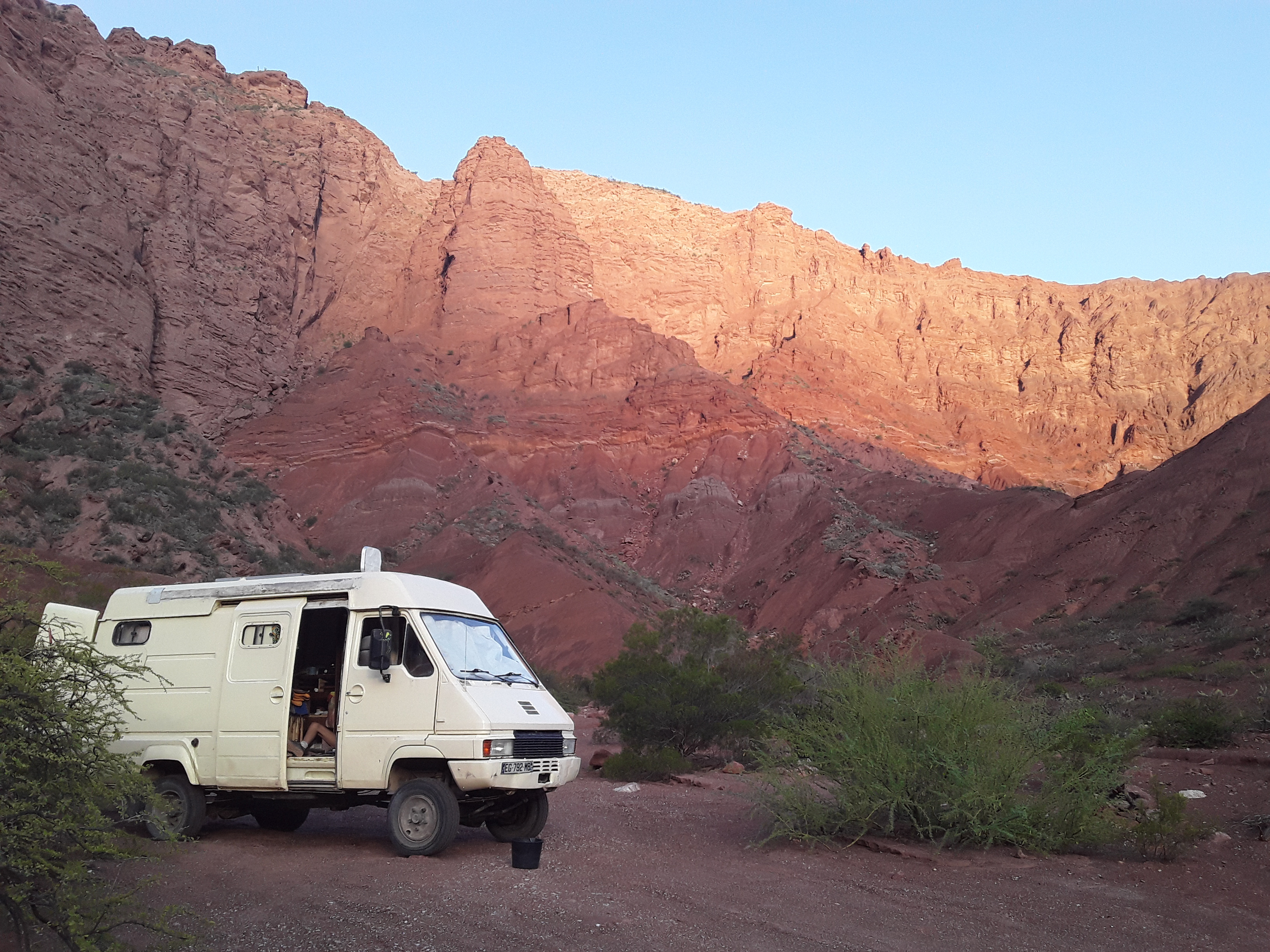

Salut a tous :)
Notre periple en b90 sacheve après plus de 30000 km nous sommes de retour en guyane francaise. Depuis qu'on a fait refaire la pompe a injection au perou la consommation est moindre et ça marche mieux sans fumer noir.
Le camion marche beaucoup mieux qu'au départ même si les supsensions ont bien morflées dans ses miliers de km sur les routes et les pistes pourries qu'on a du traverser. Vehicule un peu poussif dans les cotes. A la paz en bolivie on a du se taper une cote de 30 degres sur des km, en premiere pour sortir de la ville. On a eu peur :mrgreen: . Mais le camion est passé sans se plaindre. Au bresil et ces crateres en guise de nid de poule on a vu un camion avec la roue arrachée et couché sur le cote tellement le creux etait profond. Et il y a beaucoup de crateres. De quoi se rappeler detre prudent hihi.
Maintenant on veut vendre le camion pour reprendre un voilier. Partir sur les antilles et l amerique centrale peut-être :) le vehicule est fiable, il ne nous a jamais laissé au bord de la route. très bonne garde au sol qui nous a permit de passer dans plein d'endroits de fou, comme en bolivie ou pour aller dans un parc de dunes avec des lagunas on a du traverser une piste de sable et des rios d environ 1m de profondeur.
Une autre fois on s est planté dans la boue argileuse en 2x4, une orniere, dans une côte, et on a pu sortir en 4x4. Au final sur 1an malgré toutes ses pistes on a pu se sortir de situations difficiles en utilisant seulement la boite courte.
Aussi jai troué les chiquanes du pot d echappement. De ce fait le moteur respire mieux et on entend le turbo siffler.
Voila merci pour vos retours. Et vive le voyage hihi
