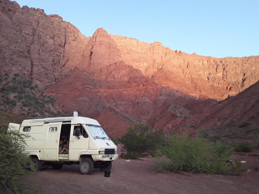

Nous sommes sur le départ à bord de notre B90. Après trois mois de prépa et d’aménagement du camion on se prépare à traverser le fleuve Oyapock qui fait la jonction entre le Brésil et la Guyane Française. Nous deux on voyageait auparavant en voilier sur un rêve d’Antilles de 1978. On avait envie de continuer le voyage par la route et par les pistes. Callune rêvait d’un camion comme celui-ci et on en a déniché un tout pourrit au fond de la forêt amazonienne a saint Laurent du Maroni, une ville au nord de la Guyane limitrophe avec le Suriname.
La camion était dans un état déplorable, globalement il n’y avait que le moteur qui fonctionnant à peu près correctement. Il vient de Corse et ceux avant nous l’utilisaient pour acheminer du matos pour les teufs.
Depuis on a refait tout le freinage (cylindres, cylindres de roues, réviser les étriers de freins, les tuyauteries).
On a repris la carrosserie
La rehausse de toit polyester des colets
Pour vous dire même le moteur des essuie-glace n’étaient plus la. Le camion a globalement était très mal entretenu et bidouillé par des gens qui ne s’y connaissaient pas en mécanique.
Pour l’aménagement on a utilisé une vieille voile du bateau qu’on a fixé avec des bambous que nous sommes allés couper. On a acheté des tasseaux en bois exotique qui pèse un âne mort. Le plancher était pourri a cause des fuites d’eau et de l’humidité donc on l’a repris. On a même trouvé une grenouille en plus des cafards et des fourmis!
On a fait globalement tout l’aménagement avec la voile, les bambous et un peu de CP. pour la douche on a utilisé de la fibre de verre et finit au gel coat. On voulait le fabriquer nous mêmes mais on a trouvé de recette alors on en a, à regret acheté un kilo a 43€… les boules.
Le camion a toujours quelques problèmes mécanique, le pont avant est cassé, le pont arrière fuit…
On vivait à Kourou au mouillage dans le bateau et on bossait la journée sur le camion par terre, dans la rue, sur le bitume, sous les manguiers centenaires et dans le quartier haïtien et brésilien. Ils nous prenaient un peu pour des fous et une jeune fille voulait nous donner une pièce, pensant que nous étions sdf… :lol:
Après on est partis explorer un peu la Guyane en prenant le temps de se caller dans la forêt amazonienne, profiter des petites rivières (on appelle ça des criques ici), d’observer les papillons bleus (les morpho) et les singes.

Nous sommes toujours sur la route avec notre fameux b90. On a refait faire les injecteurs et j’ai recalé la pompe à injection, ca tourne mieux. On est maintenant dans le sud de largentine, face au vent. On se traîne à 60km et on consomme 15L au vent. On a fait 8 milles km à travers le Brésil et l’Argentine avec cet engin qui tient le coup mais qui n’aime ni le froid, ni les montées, ni la poussière. Il préfère les grosses descentes car les freins marchent impec.
On a faillit perdre une roue avant qui a détruit un roulement de roue. Un pompiste à côté nous a ramené deux roulements neufs pour 25 $US en quelques heures. Malheureusement on a perdu le cerclage de jante lors d’une crevaison. On la remplace par un autre cerclage car impossible de trouver le même, mais on est pas sur de montage.
Sinon, la vie est belle et le voyage se poursuit. On a vu des manchots, des lions de mer, de beaux paysages à 360 degrés en Patagonie et d’interminables champs de culture et d’élevage à travers ce long voyage.

Bonjour à tous, nous avons enfin un peu de wifi correcte pour vous répondre ! :lol:
On a bien bougé depuis la guyane, a peu pres 22000km parcourus. On a traversé le bresil rapidement par le centre (brasilia), on est passés en argentine par Iguacu, descendus voir les baleines a puerto madryn (qui n'etaient plus la), puis on est passé coté Andins vers le parc perito moreno ou on s'est regalé de ces étendues sauvages et desertes (et froides). La on est passés de 12L au cent a 18L au cent avec le vent patagonien! La le camion avait du mal a démarrer car il faisait très froid alors on est remonté vers des regions aux températures plus clémentes vers la region des lacs de bariloche. On a trouvé au cour d'une piste de 200km a 3000 daltitude comment craboter le pont avant (les reperes n etaient pas bien disposés hihi) donc maintenant on peut marcher en 4x4. Mais cest incroyable comme il passe en 2x4 déjà. On s en sert quasiment jamais au final, a part dans la boue. La transmission est fatiguee, du jeu partout. Je suis passé a des huiles 90/140 pour attenuer les bruits. Va falloir changer les roulements boite de transfert et pont et bv. Bref jai pas envie de faire ca dans la poussiere.
On est ensuite passé en bolivie et maintenant au perou ou on longe le pacifique après être passé a 4000 au lac titicaca. On arrive a faire plus de 500km avec le plein. Cest merveilleux aha!
Le camion, a force de travailler dessus marche de mieux en mieux. Au debut cetait dur. Maintenant cest bien. On a monté des pneus 285/85/16 a crampons. Quel confort aha. Pour lequivalent de 300euros les 2 en bolivie. Le mono cercle que jai trouvé en argentine et monté tient parfaitement. Le plein (67L) cest 50centime du litre en bolivie!
Il y a une petite fuite a la pome a injection de diesel. Coté distribution pour les tuyaux d injection. Est il simple de demonter cette partie la sans que tput tombe par terre aha pour changer les joints ?
Le voilier on est descendus de saint martin (antilles fr) jusqu'en guyane avec et on l'a vendu pour acheter le camion.
Pour repondre a ta question on est pas anxieux mais parfois on s'enerve un peu.
Merci pour vos reponses et au plaisir de vous lire.

Notre periple en b90 sacheve après plus de 30000 km nous sommes de retour en guyane francaise. Depuis qu'on a fait refaire la pompe a injection au perou la consommation est moindre et ça marche mieux sans fumer noir.
Le camion marche beaucoup mieux qu'au départ même si les supsensions ont bien morflées dans ses miliers de km sur les routes et les pistes pourries qu'on a du traverser. Vehicule un peu poussif dans les cotes. A la paz en bolivie on a du se taper une cote de 30 degres sur des km, en premiere pour sortir de la ville. On a eu peur :mrgreen: . Mais le camion est passé sans se plaindre. Au bresil et ces crateres en guise de nid de poule on a vu un camion avec la roue arrachée et couché sur le cote tellement le creux etait profond. Et il y a beaucoup de crateres. De quoi se rappeler detre prudent hihi.
Maintenant on veut vendre le camion pour reprendre un voilier. Partir sur les antilles et l amerique centrale peut-être :) le vehicule est fiable, il ne nous a jamais laissé au bord de la route. très bonne garde au sol qui nous a permit de passer dans plein d'endroits de fou, comme en bolivie ou pour aller dans un parc de dunes avec des lagunas on a du traverser une piste de sable et des rios d environ 1m de profondeur.
Une autre fois on s est planté dans la boue argileuse en 2x4, une orniere, dans une côte, et on a pu sortir en 4x4. Au final sur 1an malgré toutes ses pistes on a pu se sortir de situations difficiles en utilisant seulement la boite courte.
Aussi jai troué les chiquanes du pot d echappement. De ce fait le moteur respire mieux et on entend le turbo siffler.
