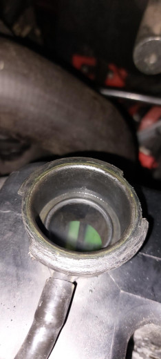

bonjour a tous
depuis quelques semaines je perds régulièrement du liquide de refroidissement par la soupape du vase d'expansion.
Le moteur ne dépasse pas les 87 degrés mais je suis obligé de compléter souvent en LDF.
Le sprinter à 137 000 km.
c'est un 311 CDI moteur OM 611
j'ai changé le bouchon du vase d'expansion mais aussi le calorstat sans succès.
le voyant de manque de liquide refroidissement s'allume donc régulièrement même quand le bocal est plein.
j'ai voulu changer le capteur et dans le RTA du moteur ils disent de vidanger le bocal de liquide de refroidissement seulement en enlevant ce capteur il n'est pas en contact avec le LDF même bocal au maxi.
pourriez vous m'éclairer? il est sensé trempé dans le LDC?
j'ai fais un test CO2 pensant un un joint de culasse mais celui ci était négatif.
je me demande donc si le circuit n'est pas juste entartré!! d'où le LDC qui ne monte pas en contact de la sonde.
qu'en pensez vous?
merci de votre aide.

si je relie les 2 fil effectivement le voyant s'allume
je viens de vérifier mon bocal au niveau du capteur
niveau eu dessus du maxi dans le vase d'expansion il y a a peine de LDC au niveau du capteur qq mm.
en aucun cas besoin de vidanger le bocal entièrement pour changer le capteur comme indiquer dans la RTA du moteur.
je ne sais pas si c'est normal.
fred
fred

j'ai aussi bouchon du LDC ouvert une vapeur qui s'échappe en permanence a froid dés le démarrage comme a chaud? J'ai pensé à un JDC mais le test CO2 est négatif.
avez vous le même phénomène sur vos sprinter?
fred

j'ai l impression que la vapeur est envoyé par le retour moteur par le petit flexible du haut de retour au vase d'expansion.
fred

Bonjour.
Mon garagiste a effectivement trouvé le problème.
Au départ nous étions partis sur un joint de culasse mais finalement c était le bloc moteur fissuré.
