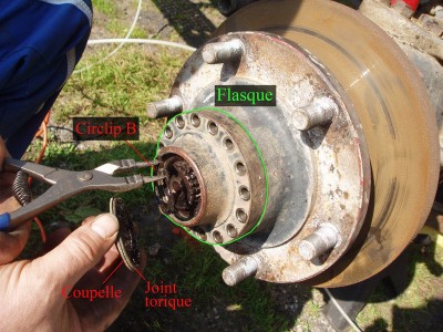

Je n'ai pas de d'expérience avec les Ponticelli, mais si c'est comme sur Hurt... :
... la flasque est simplement collée par la saleté et la peinture, ça devrait sortir en tapotant avec un maillet sur la périphérie, en faisant attention à ne pas taper juste à l'aplomb d'un des trous de vis btr car l'épaisseur de métal est assez fine, ça risque de se déformer.

Merci pour la photo qui ressemble à ce qu'on trouve habituellement. Mais... ce n'est pas comme ça, nous avons un moyeu débrayable sur les Ponticelli.

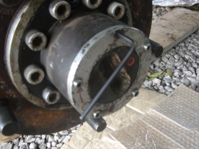

Démontage des moyeux débrayables

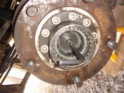

Dévisser les 5 petites vis et retirer le couvercle (joint torique à l'intérieur)

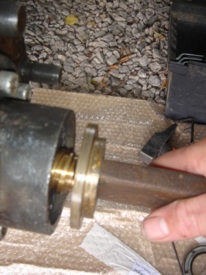

Il faut continuer à visser le bouchon en bronze (qui peut être collé, j'ai du en prendre un avec des pinces multiprises en le prenant par le bord pour ne pas rayer la portée du joint torique) En fait en vissant il se dévisse (pas inversé) et sort tout seul. Attention, il y a un ressort avec une bille dans la tranche de la couronne qui jaillit comme un diable de sa boite quand on retire le bouchon mais il n'est pas repèré, on ne sait pas d'où il va jaillir. Evidemment les miens n'étaient plus là... Ils "vérouillent" légérement les bouchons dans les 2 positions débrayée/embrayée.

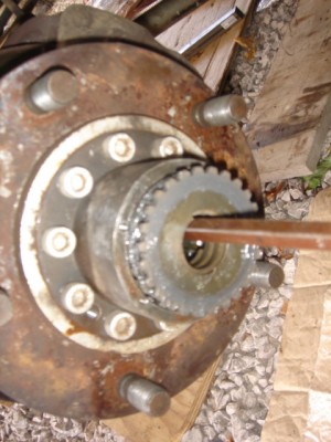

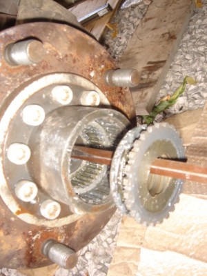

Retirer la bague cannelée qui sort facile
Dévisser la vis BTR au fond.

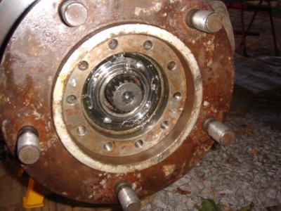

Si on veut démonter les deux moyeux, il y a une procédure : il faut enfoncer la bague cannelée de celui qui est déjà démonté (celle qui est poussée par le vissage de la bague en bronze) et bloquer l'arbre de transmission à la boitetransfert. Il ne faut donc pas démonter complètement le premier... :lol:
Ensuite il faut sortir la couronne (celle fixée par les 10 vis BTR) J'ai tapé dessus un bon moment avec un gros marteau et une cale en bois dur car c'était vraiment collé. Il y a deux trous fileté de 6 au milieu des trous des 10 vis BTR pour y mettre des vis qui viennent en butée à l'intérieur et servent d'extracteurs. Malheureusement, comme c'est très dur, j'ai cassé deux fois un boulon dans ces trous. Ils vont donc être agrandis à 8mm pour avoir des boulons plus costauds car ces moyeux nécessitent à mon avis des visites régulières pour nettoyage et graissage car le montage ne peut assurer une étanchéité totale.
Ensuite on tombe sur l'écrou du moyeu de roue, la procédure devient "classique". J'ai un roulement d'un moyeu débrayable qui commence à grogner, je vais donc changer les deux côtés. J'ai pas mal de jeu dans les deux moyeux AV, je vais donc changer aussi ces deux roulements, raison initiale du démontage des moyeux.

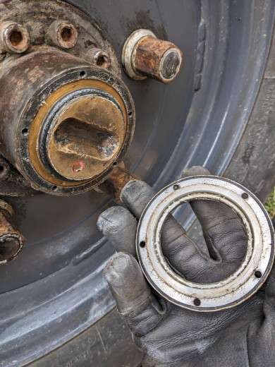

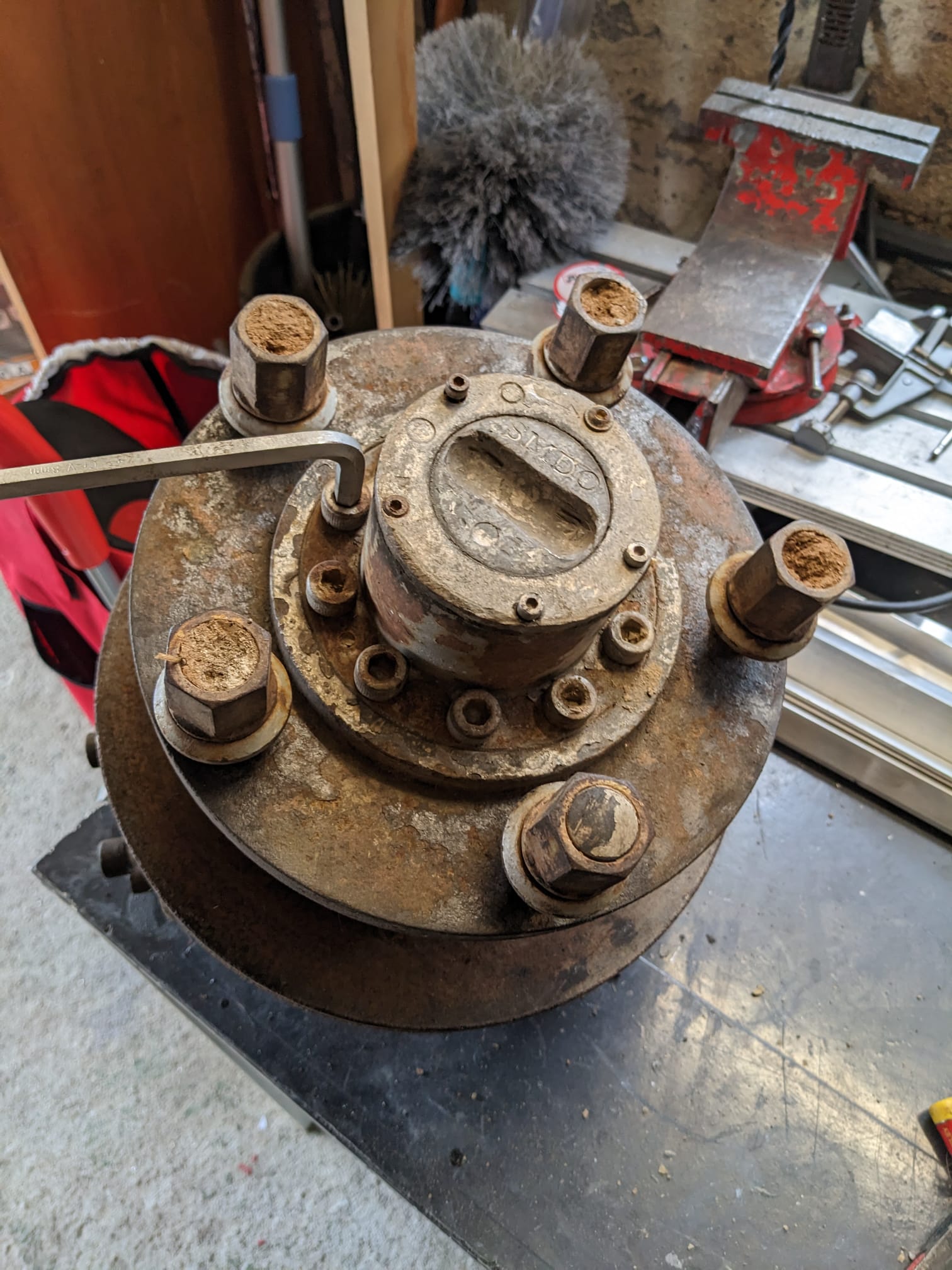

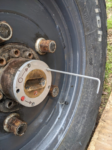

Étape 1 :
* Démontage des 5 allen du moyeux débrayable.
* Permet de déposer le petit cache qui va dessus.
* Tant qu'a faire on peux retirer les 10 allen qui tienne la main meneuse.

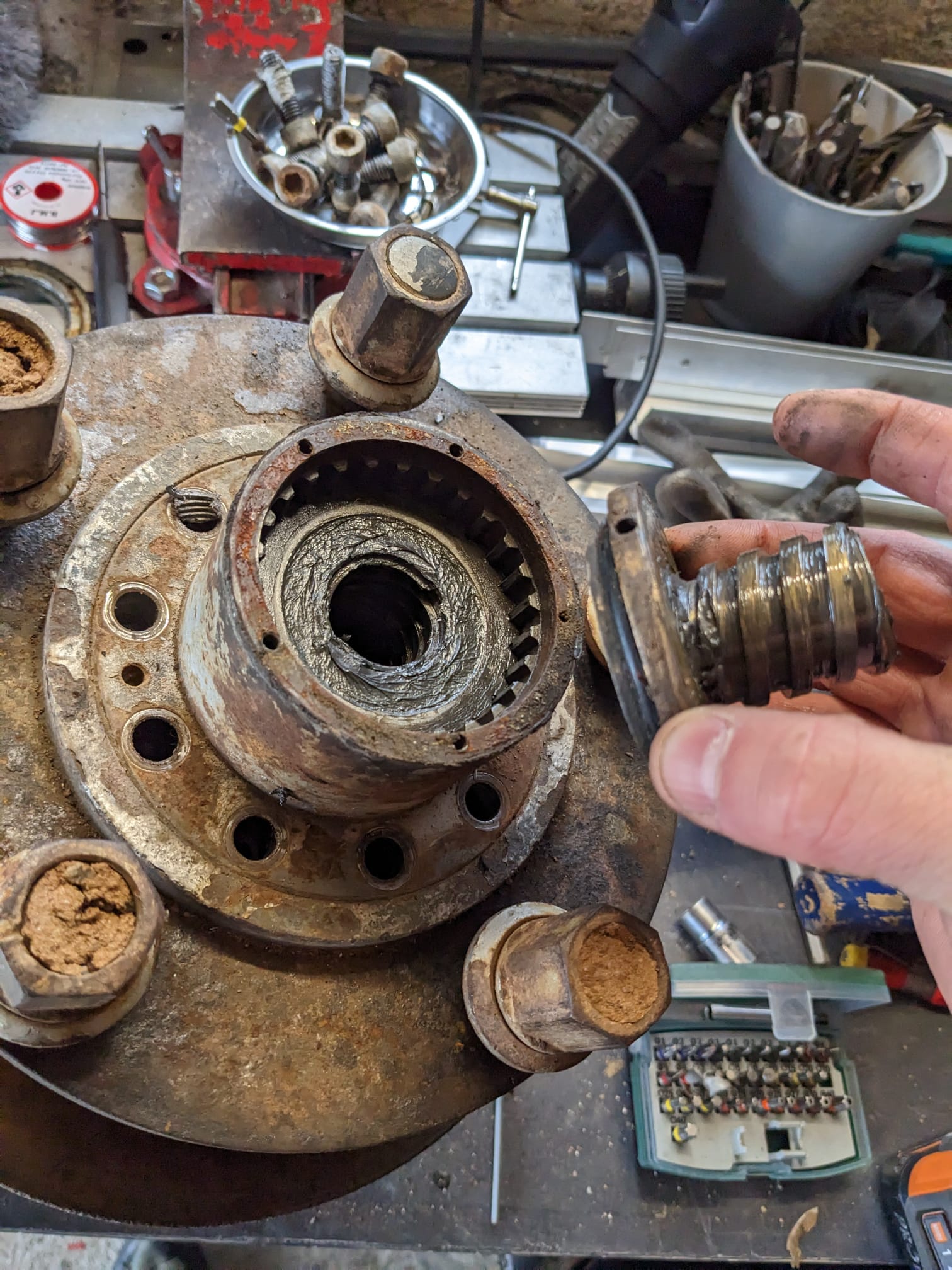

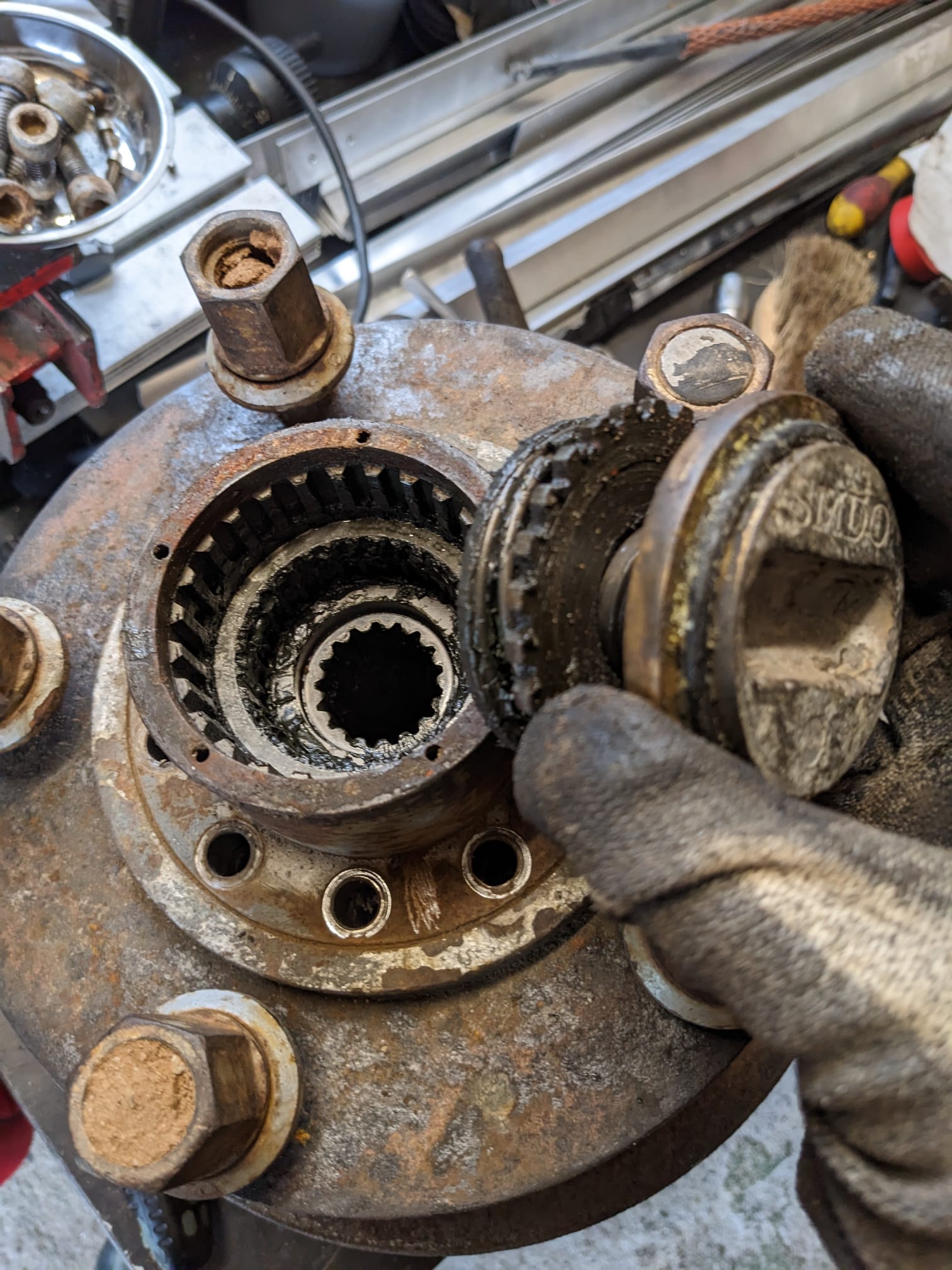

Étape 2 :
* Pour sortir le mécanisme du moyeux il faut .. visser pour dévisser, car le pas est inversé.
* Une fois complétement sorti on peux la réviser un peu pour ensuite s'en servir pour faire levier avec un tournevis et sortir tout le reste.
Étape 3 :
* Dévisser la vis allen de 8 qui tiens la rondelle qui bloque l'arbre du JHC.
* Cette pièce est absente du pont ou je travaille, donc je ne m’étends pas dans les explications... Mais visible plus haut.

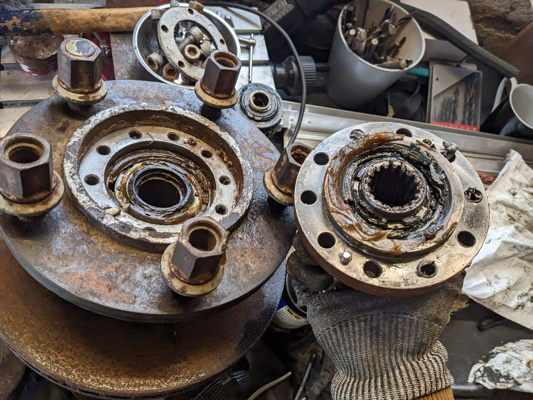

Étape 4 :

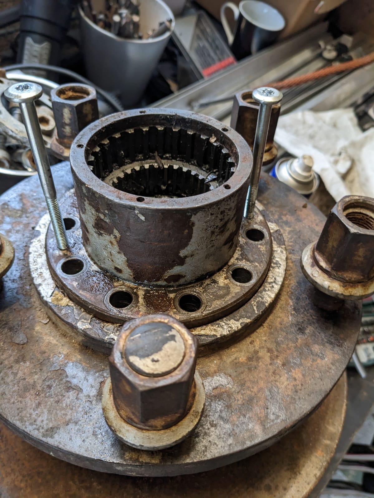

* Pour retirer la main meneuse si ce n'est pas déjà fait retirer les 10 vis allen.
* Deux plus petit trou de 6mm existe pour utiliser des vis comme extracteur.
* Utiliser un marteau pour taper sur tout le pourtour pour aider à décoller.
* Resserrer régulièrement les vis de 6mm pour apposer une pression constante.
* Retaper ..
* Resserrer ..
* Etc..

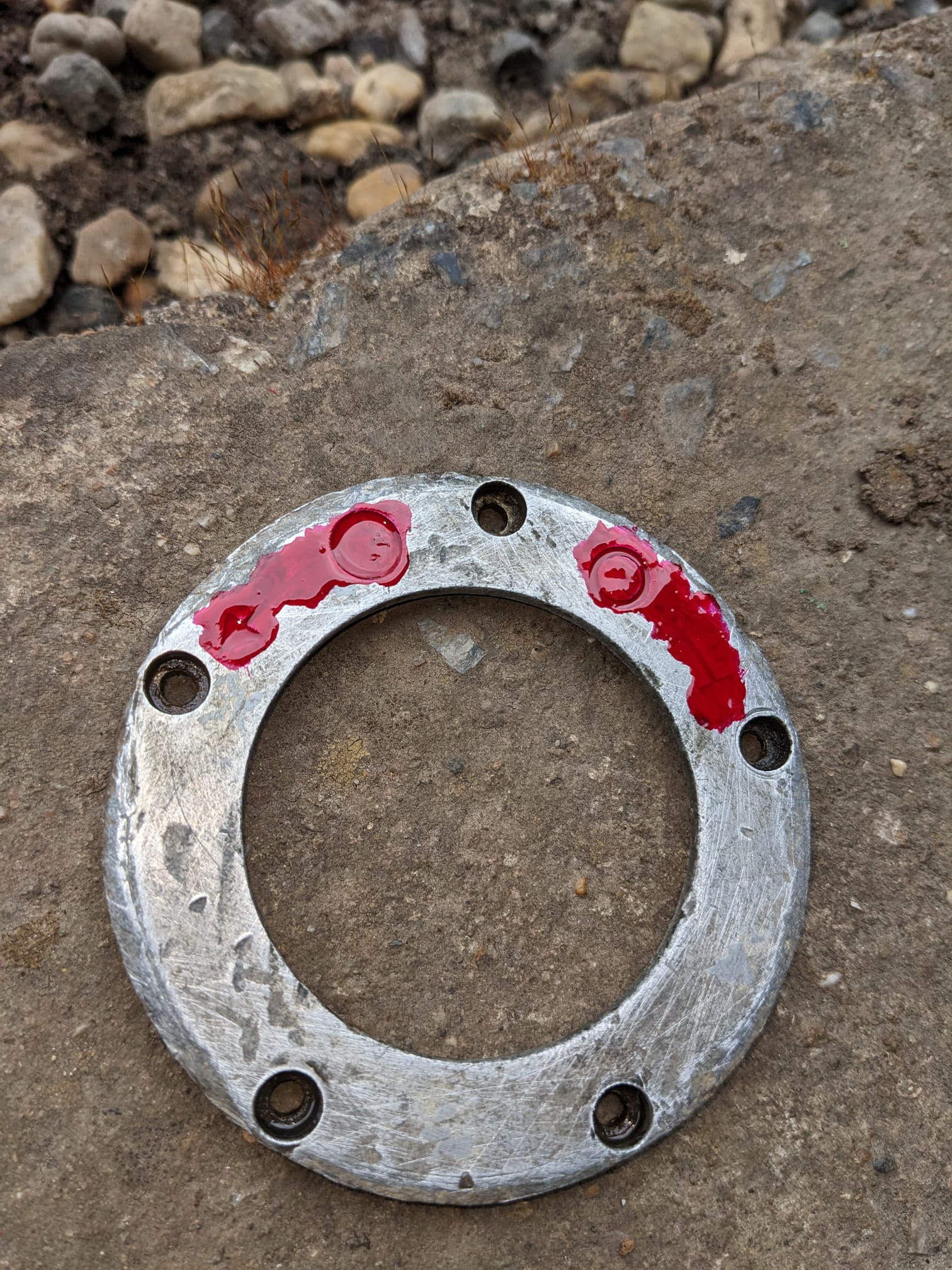

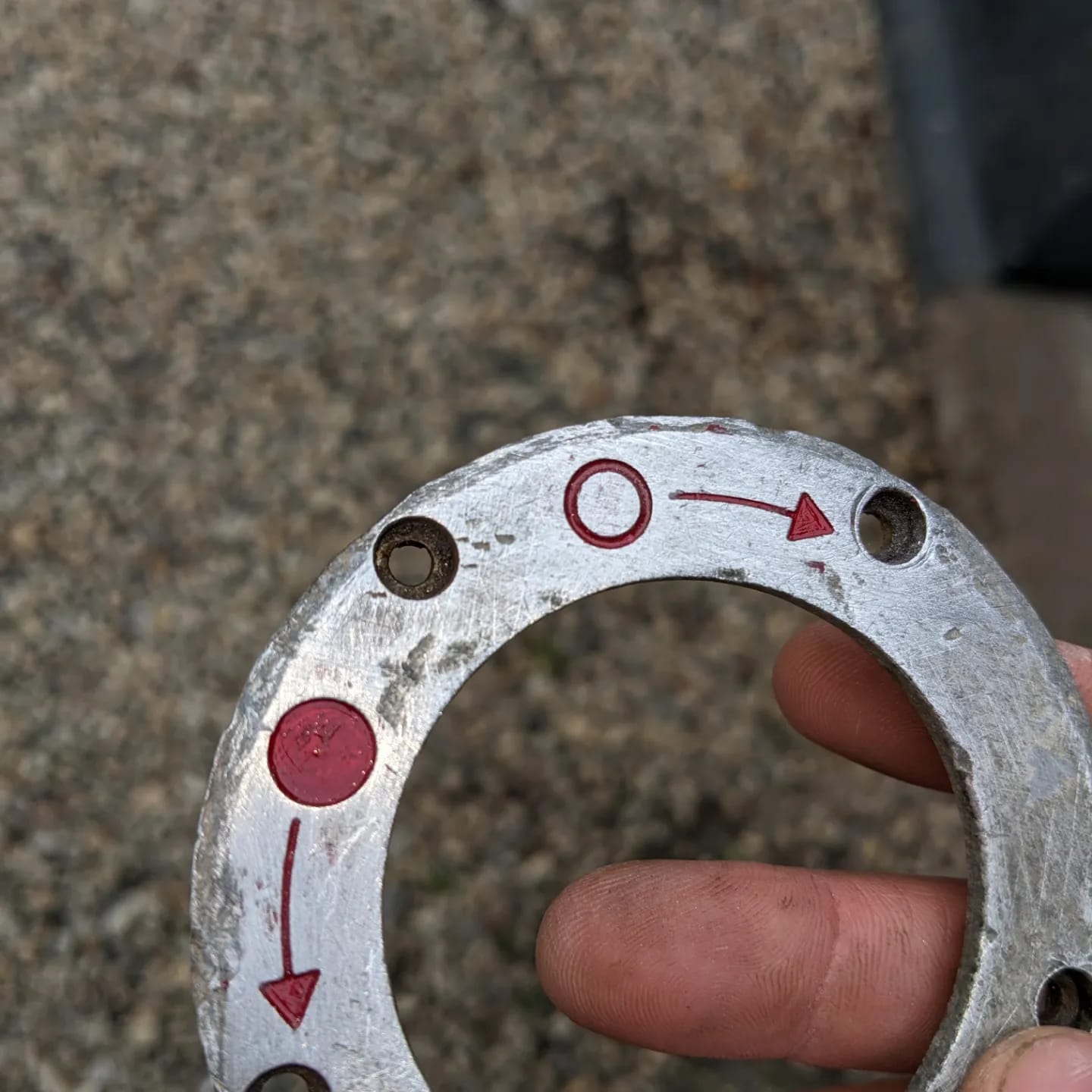

Bonus :
* Utiliser du vernis à ongle rouge pour redonner ses couleurs aux marquages.
* Gratter puis ponçer la surface une fois sec pour ne laisser que les marquages dans le relief.
