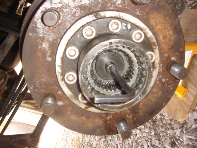

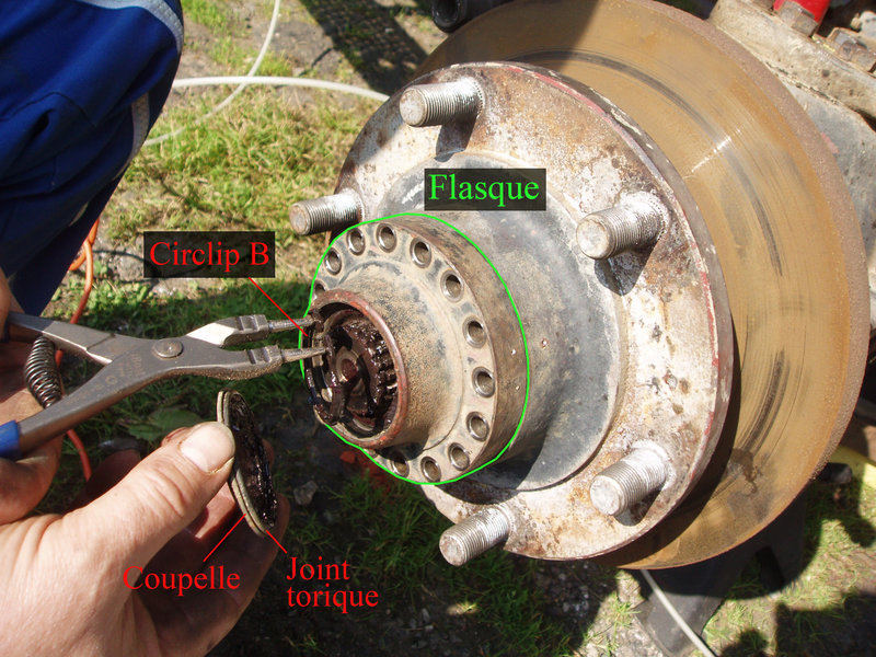

Démontage des moyeux débrayables
Dévisser les 5 petites vis et retirer le couvercle (joint torique à l'intérieur)
Il faut continuer à visser le bouchon en bronze (qui peut être collé, j'ai du en prendre un avec des pinces multiprises en le prenant par le bord pour ne pas rayer la portée du joint torique) En fait en vissant il se dévisse (pas inversé) et sort tout seul. Attention, il y a un ressort avec une bille dans la tranche de la couronne qui jaillit comme un diable de sa boite quand on retire le bouchon mais il n'est pas repèré, on ne sait pas d'où il va jaillir. Evidemment les miens n'étaient plus là... Ils "vérouillent" légérement les bouchons dans les 2 positions débrayée/embrayée.
Retirer la bague cannelée qui sort facile
Dévisser la vis BTR au fond.
Si on veut démonter les deux moyeux, il y a une procédure : il faut enfoncer la bague cannelée de celui qui est déjà démonté (celle qui est poussée par le vissage de la bague en bronze) et bloquer l'arbre de transmission à la boitetransfert. Il ne faut donc pas démonter complètement le premier... :lol:
Ensuite il faut sortir la couronne (celle fixée par les 10 vis BTR) J'ai tapé dessus un bon moment avec un gros marteau et une cale en bois dur car c'était vraiment collé. Il y a deux trous fileté de 6 au milieu des trous des 10 vis BTR pour y mettre des vis qui viennent en butée à l'intérieur et servent d'extracteurs. Malheureusement, comme c'est très dur, j'ai cassé deux fois un boulon dans ces trous. Ils vont donc être agrandis à 8mm pour avoir des boulons plus costauds car ces moyeux nécessitent à mon avis des visites régulières pour nettoyage et graissage car le montage ne peut assurer une étanchéité totale.
Ensuite on tombe sur l'écrou du moyeu de roue, la procédure devient "classique". J'ai un roulement d'un moyeu débrayable qui commence à grogner, je vais donc changer les deux côtés. J'ai pas mal de jeu dans les deux moyeux AV, je vais donc changer aussi ces deux roulements, raison initiale du démontage des moyeux.

Une fois démonté le moyeu débrayable, on tombe sur l'écrou qui bloque les roulements de roue (on le voit sur la dernière photo de mon petit reportage). La suite est du "classique"... Cet ecrou est bloqué par déformation de sa couronne, on tape dessus avec un pointeau pour faire enfoncer le métal dans une rainure perpendiculaire au filetage. Pour le démonter, il faut dévisser cet écrou en force en tapant de biais (par l'intermédiaire d'un chasse goupille très costaud) dans les trous borgnes qui sont sur la face avant de l'écrou. Un peu pénible... mais ça sort, c'est le premier 1/4 de tour qui est difficile puisqu'il faut refouler le metal enfoncé dans la rainure.
Ces écrous sont en principe à usage unique mais, perso, ça fait deux démontages, donc 3 remontages avec les mêmes, il faut qu'ils ne soient pas félés ou fendus bien sûr.
Une fois enlevé cet ecrou, il faut tirer le moyeu avec le disque du frein (nécessité de démonter les freins) et les roulements coniques apparaissent.

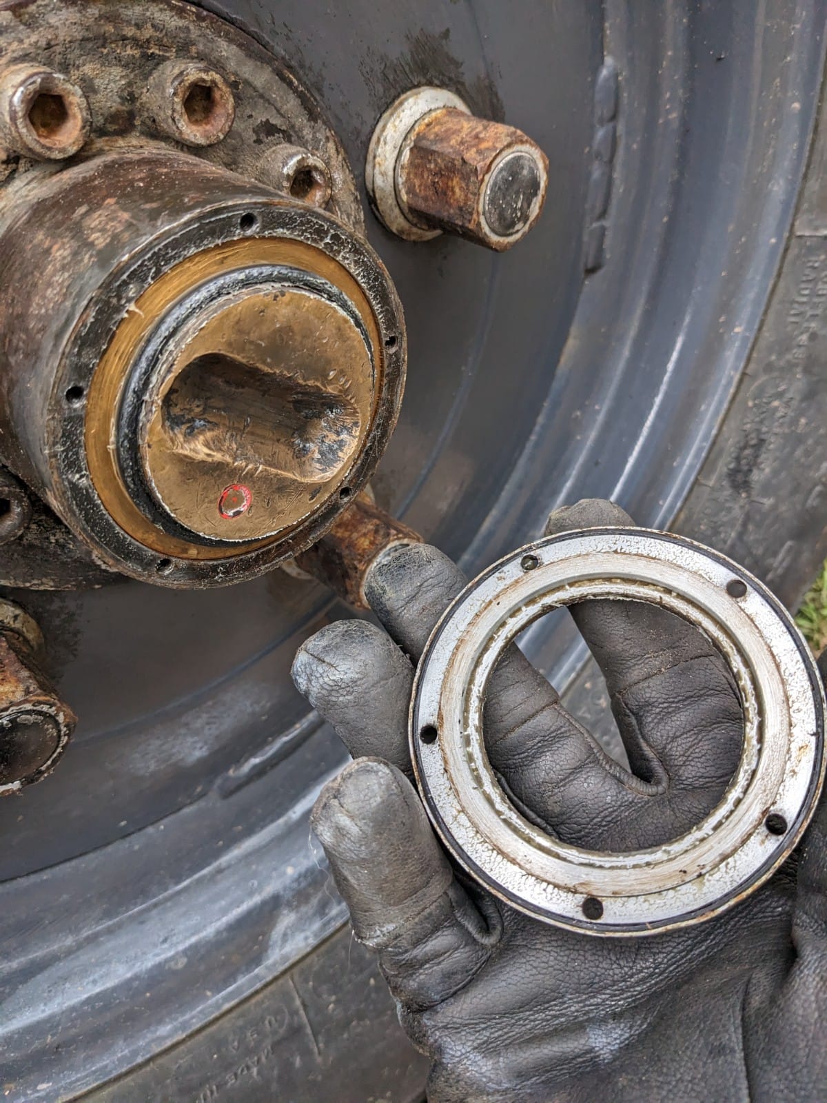

A mon tour d'essayer de démonter les moyeux débrayable Ponticelli histoire de mettre de la graisse neuve :D
Je me suis vite arrêté car je n'ai pas vraiment fait l'effort de lever et démonté la roue pour ce premier essais.
Le moyeux bloquait lors du dévissage avec pas inversée. Il faudra que je lève le B et insiste peux être un peu plus.
