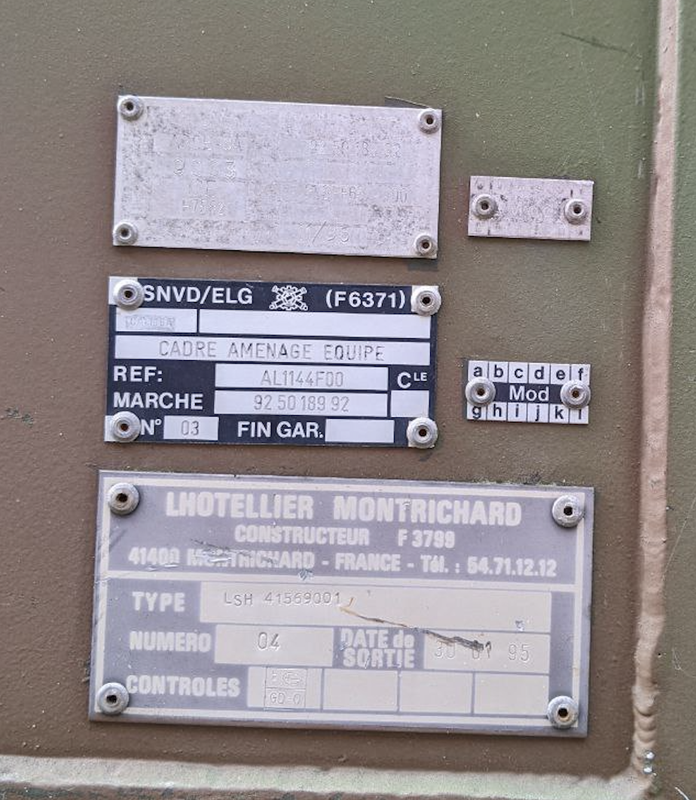

Salut Pic Bois 25! Les dimensions intérieures du shelter, de tête je crois que c'est 4,28m de long, 2,28m de large et 1,91m de haut. Il est sur un faux châssis dont l'installation et la fixation est documentée ici.
Pour les refs du shelter voilà ce que j'ai:

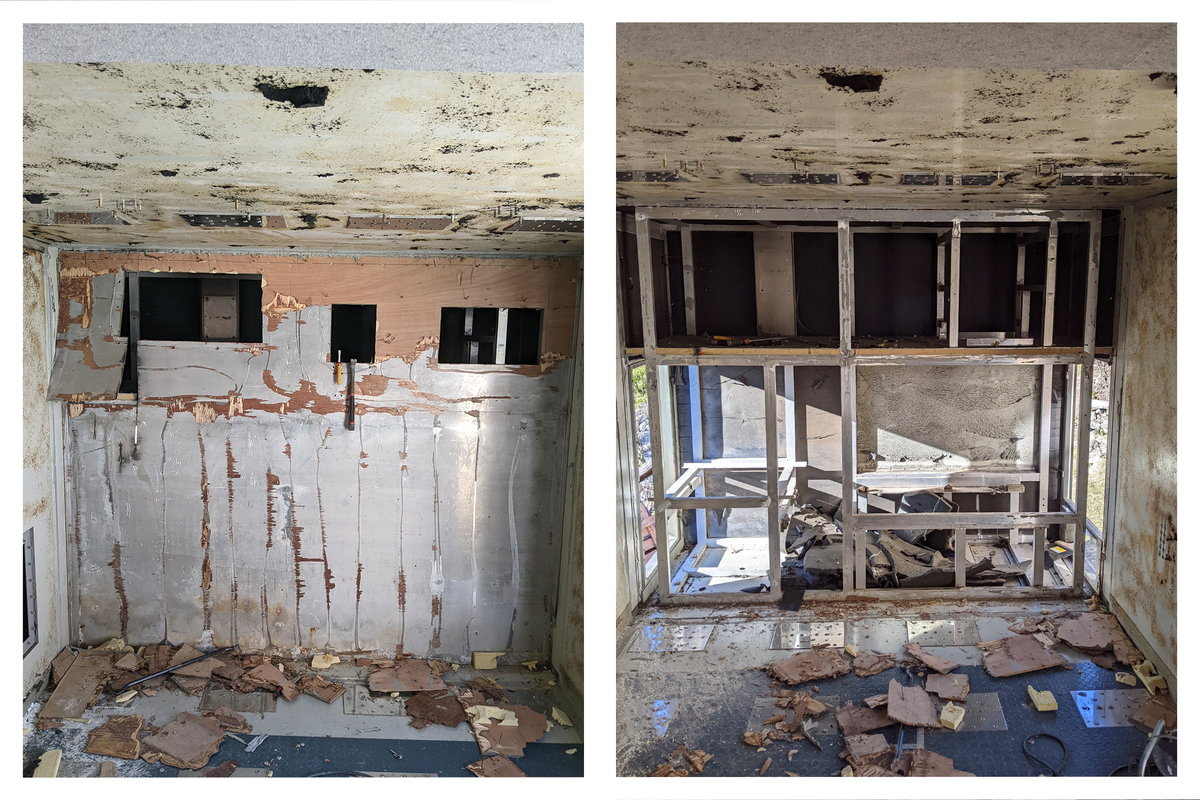

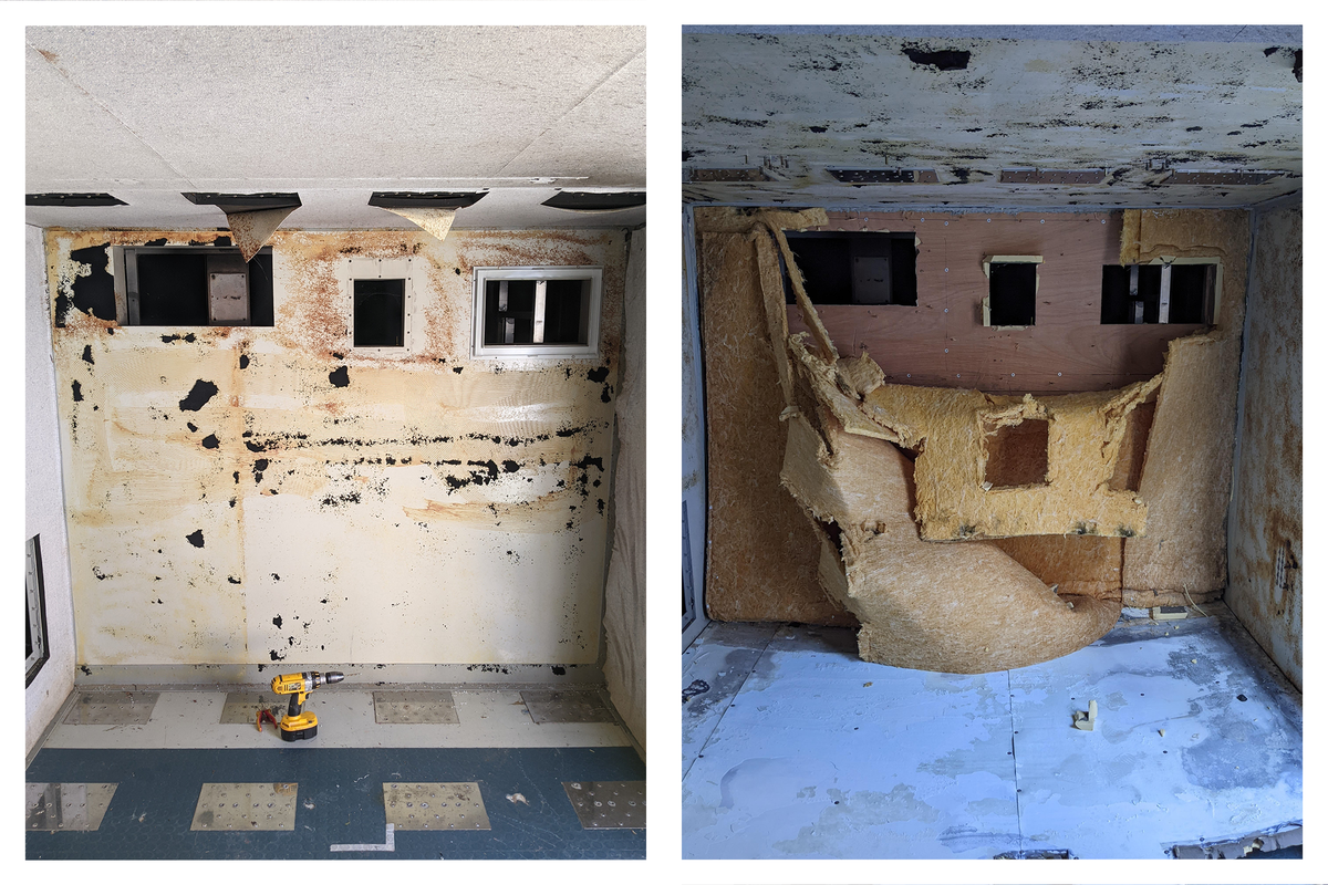

Première étape : nettoyer un peu le shelter, enlever la cloison qui séparait la partie bureau du groupe éléctrogène / VMC etc.
La cloison était une structure incroyablement solide, épaisse, constituée de plusieurs couches d'alu, styrodur, plomb, contreplaqué, profilés alu, soudées ensemble, collées au sika, rivetées et tenues par des cornières rivetées… de la bonne qualité en somme.
la cloison indestructible: sandwich d'alu et de mousse, puis laine de roche…
Puis contreplaqué et plaque d'alu de 5mm, feuille de plomb, pour enfin voir la structure en alu

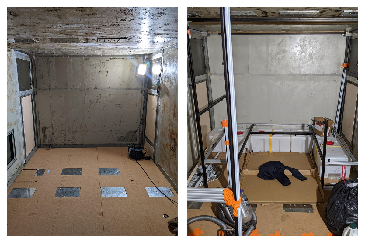

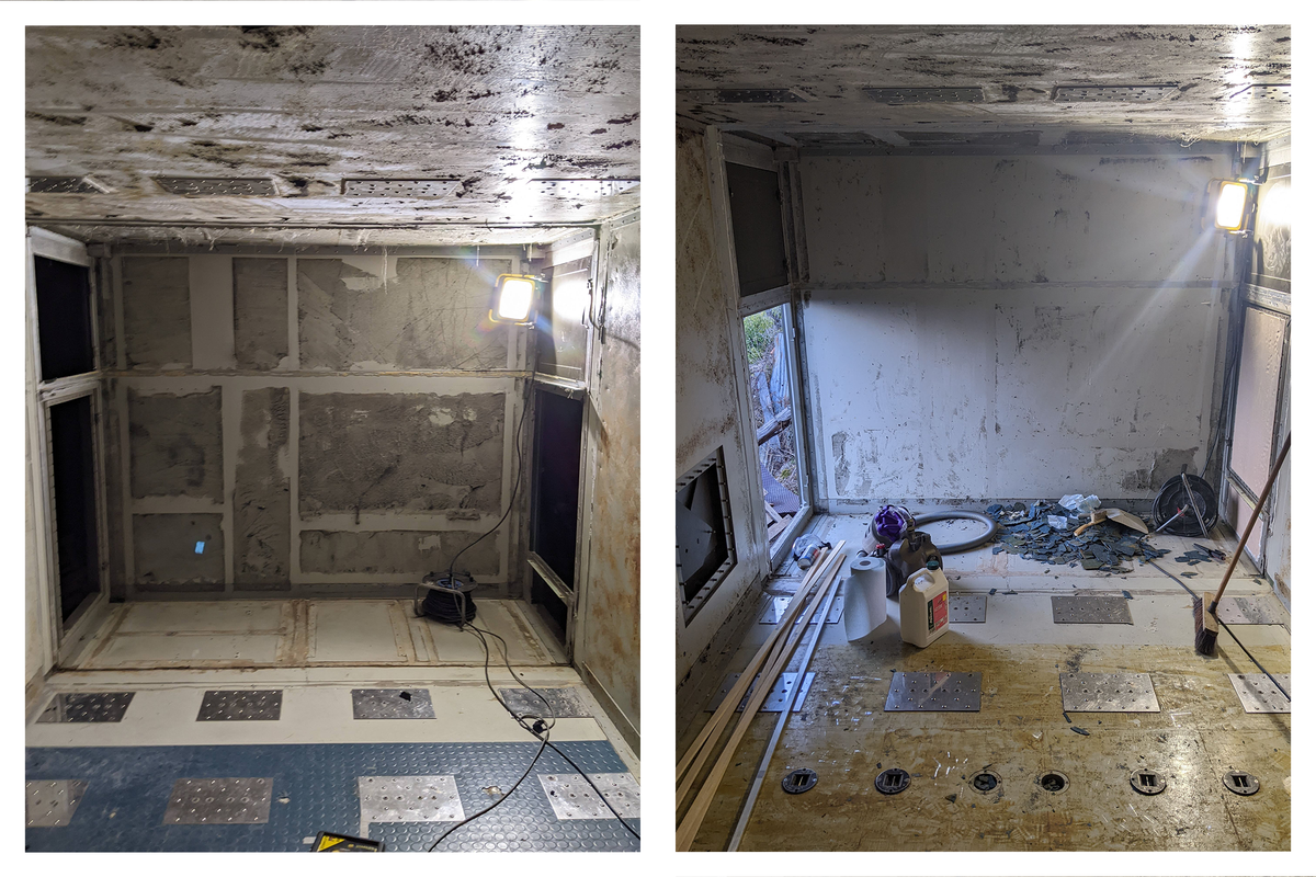

Structure en alu enlevée et grattage du revêtement de sol
Début de l'aménagement. Petite couche de liège pour l'amorti du sol, structure alu, réservoirs…
Récupération de l'alu de la cloison pour boucher les ouvertures latérales.

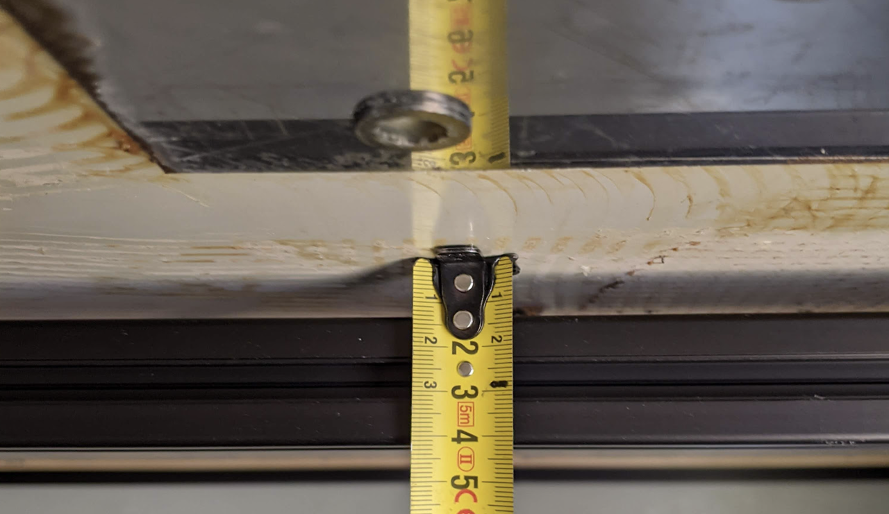

J'ai remarqué que le matin quand le soleil tape sur le shelter et qu'il a fait froid la nuit, ca joue pas mal sur la structure. J'ai environ 1,5 cm au milieu du plafond de gondolé. Vu l'épaisseur et la manière dont le shelter et construit j'aurais pas cru mais voila, un truc à prendre en compte.
Le soir ca touche ici…
