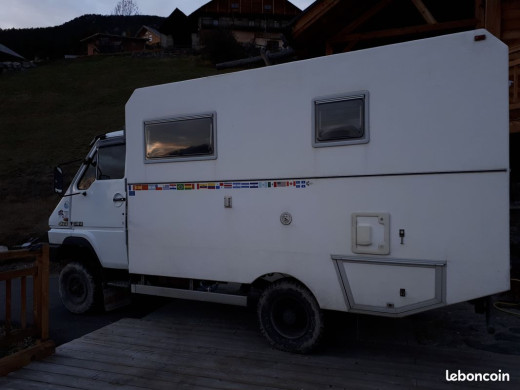

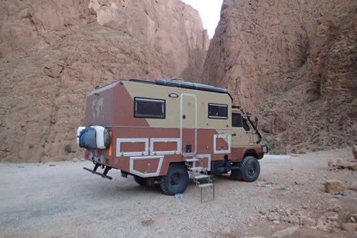

je ne sais pas de quelle couleur est ton nouveau véhicule mais l'actuel est bien sombre et une boite chauffante au soleil aussi... tu t'en doutes. viewtopic.php?p=209426#p209426
mais en même temps, pour reprendre un exemple récent, même si c'est ici un B avec cellule, pas un sprinter fourgon .. on ne peut qu'admettre que la ligne a été rendue plus sympa avec un peu de couleur et bicolore comme sur le tiens du reste viewtopic.php?p=214050#p214050
