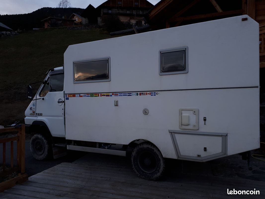

je ne sais pas de quelle couleur est ton nouveau véhicule mais l'actuel est bien sombre et une boite chauffante au soleil aussi... tu t'en doutes. viewtopic.php?p=209426#p209426
mais en même temps, pour reprendre un exemple récent, même si c'est ici un B avec cellule, pas un sprinter fourgon .. on ne peut qu'admettre que la ligne a été rendue plus sympa avec un peu de couleur et bicolore comme sur le tiens du reste viewtopic.php?p=214050#p214050

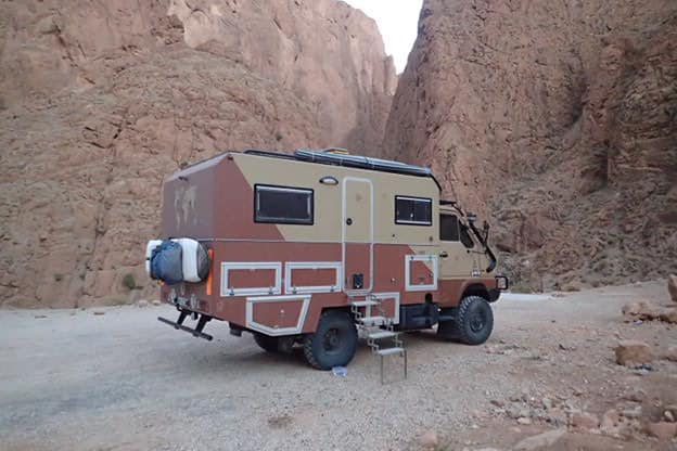

la solution retenue par Jean Louis Montenon dans son B pour faire léger est intéressante par exemple:
je ne crois pas qu'il y ait de photos par ici malhereusement:
c'est un complexe multicouche dont la couche intérieur couleur creme imperméable lavable et pas trop moche fait la finition directement sans autre doublage... le gain de poids est évident, et en le fixant danss les endroits stratégiques avec du velcro, cela lui laisse accès aux gaines techniques autant qu'il veut.
en revanche, si le prix des complexes multicouches a bien baissé... avec des qualités diverses aussi je suppose, en revanche le siens ne doit pas être donné vu qu'il est assez spécifique. faut sortir les machines a coudre et se le faire sois même![]()
