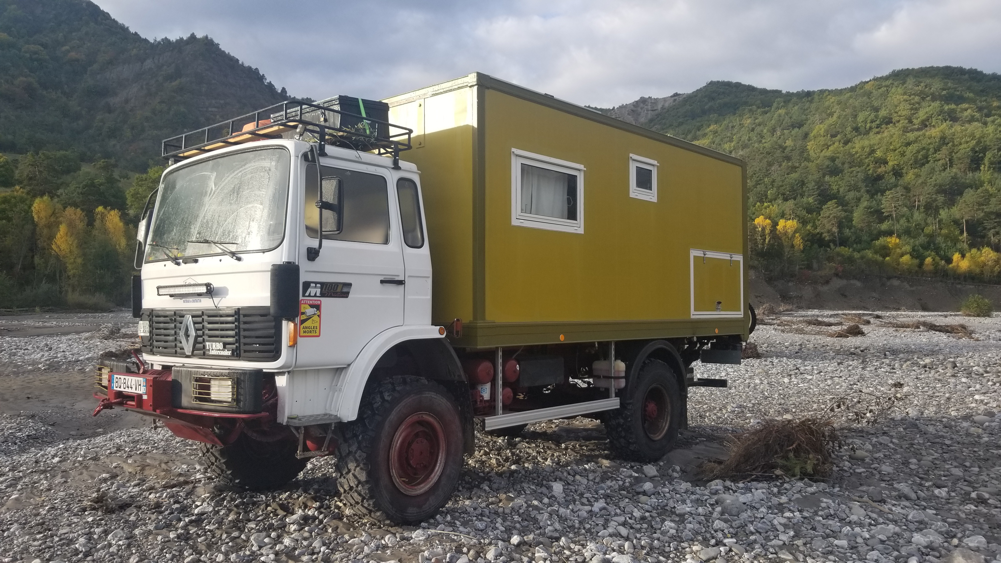

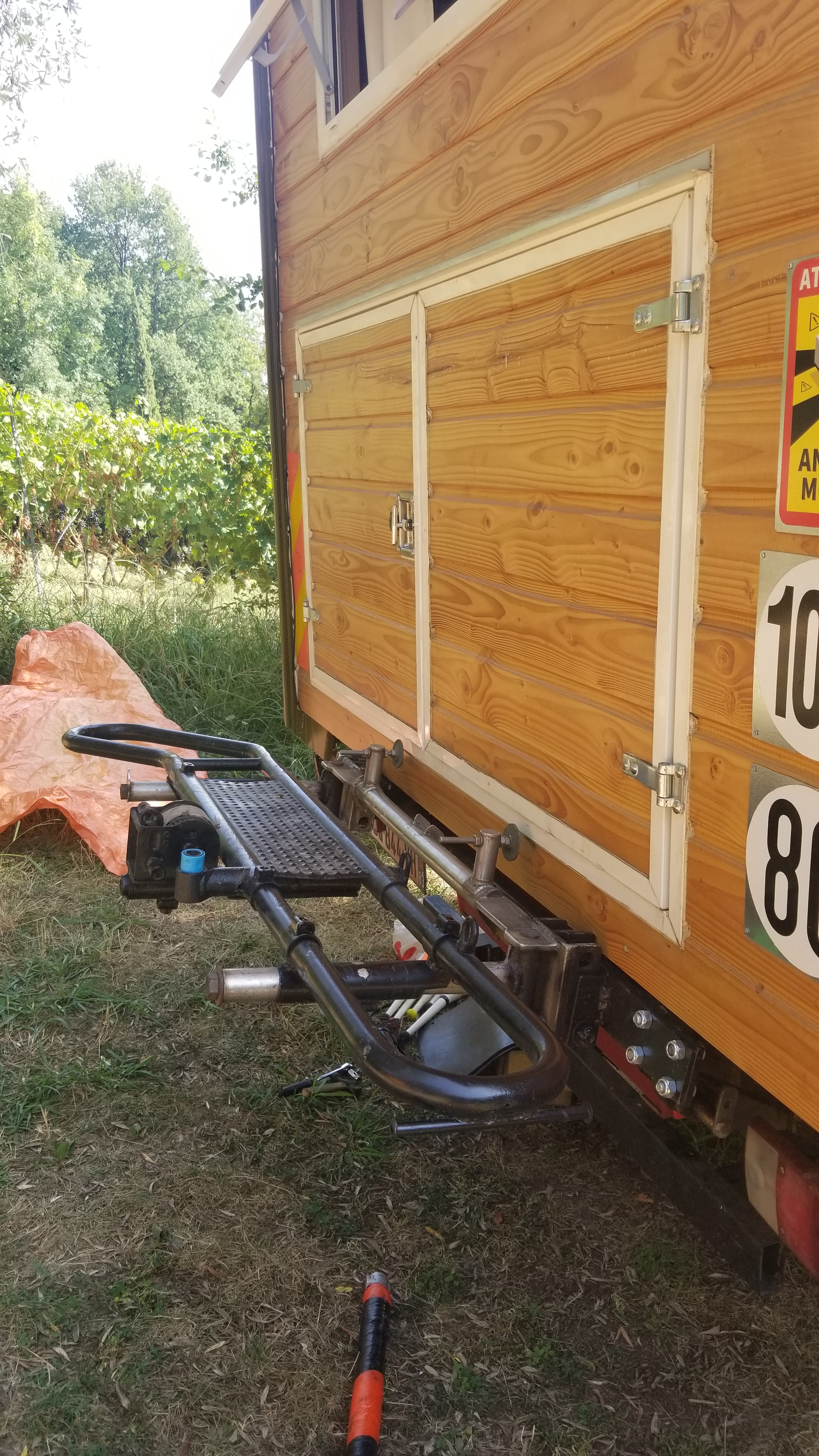

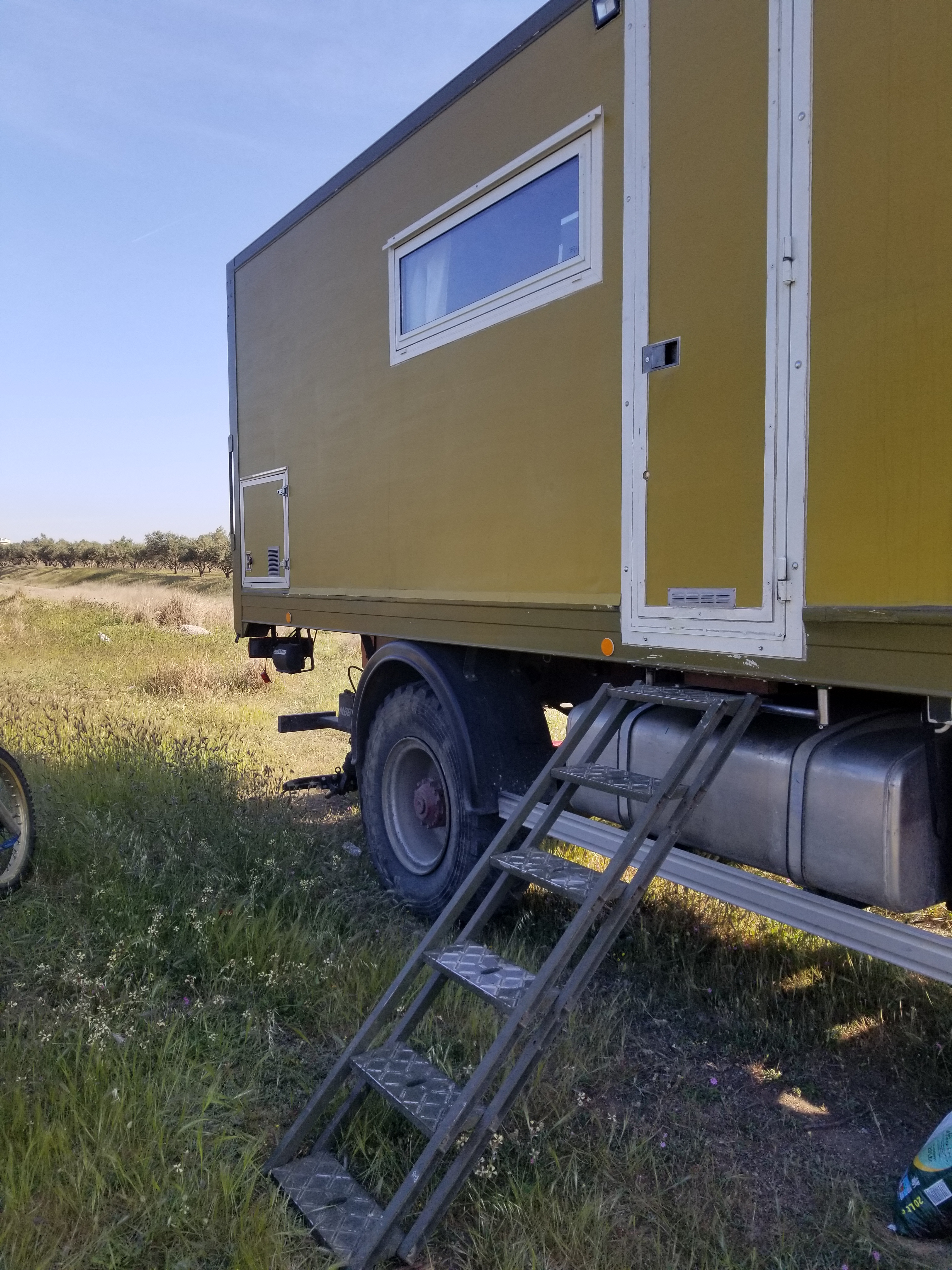

Pour clôturer le sujet, voici quelques photos de mobydick avec sa nouvelle carte grise VASP, tout bien fini, la galerie, l'échelle et le porte moto :)

Désolé j'ai peut-être rater une ligne mais quel sont les mesures de ta cellules !
Comme c'est un futur projet pour moi j'aimerais mettre cellules de 6m et de préférence un Renault ! Pourquoi pas un m180 si possible

Jim cas a écrit : 26 oct. 2022 19:15 Désolé j'ai peut-être rater une ligne mais quel sont les mesures de ta cellules !
Salut, vraiment désolé pour le temps de réponse, j'espère que ça va quand même pouvoir t'aider.
La caisse fait 5m de longueur, c'est le maximum autorisé par le barré rouge pour ce véhicule avec un empattement de 3m40.
En largeur elle fait 2m40 et en hauteur 2m10.
