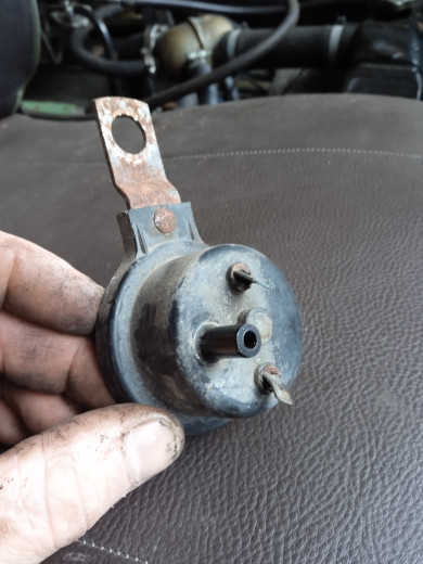

Il y a une capsule électrique fixée sous le capot moteur et reliée par une petite durite sur la la tubulure d'admission d'air entre la cabine et le plateau (pas sur le collecteur).

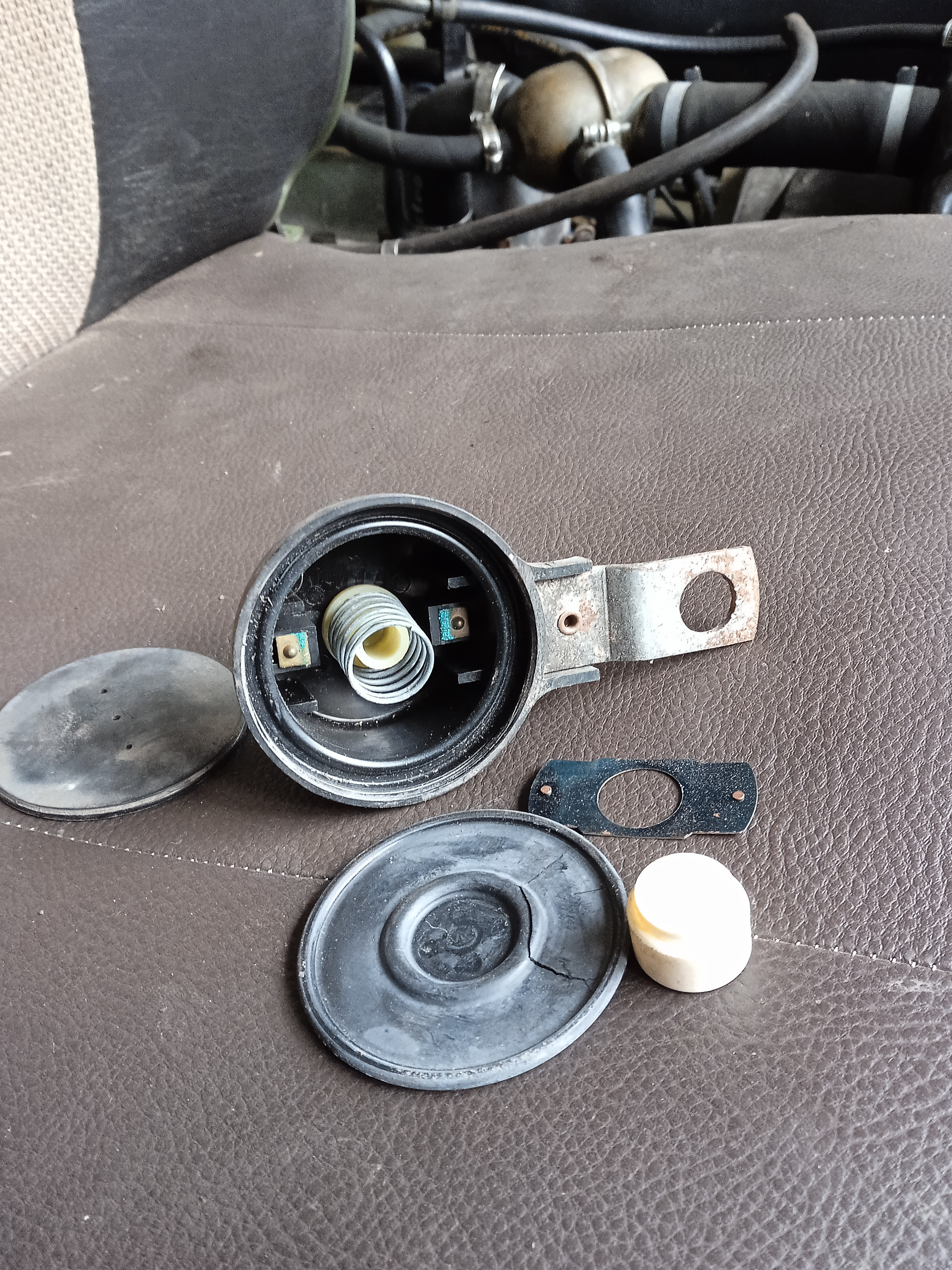

La membrane à l'intérieur de cette capsule est craquée.
D'après Renault Trucks et leur référence, c'est simplement un indicateur de colmatage, mais si je shinte les fils afin de voir si un voyant s'allume au TDB, une étincelle se produit entre les fils
Sauriez-vous m'en dire un peu plus sur son utilité.
