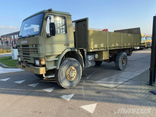

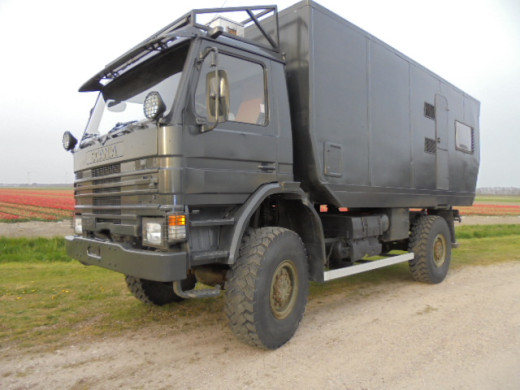

C est un scania p92 mk 4x4 240cv
Qui est déjà équipé d une cellule
C un ancien camion militaire de norvege
Voilà ce que je sais pour l instand

ok merci, un truc dans ce goût là donc https://www.trucksnl.com/fr/scania-p92- ... 7213260-vd
pas sur qu'on ai vu qui que ce soit ici avec ça avant
