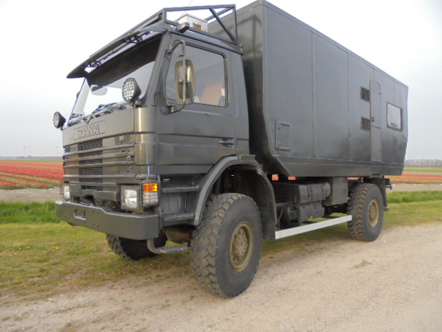

C est un scania p92 mk 4x4 240cv
Qui est déjà équipé d une cellule
C un ancien camion militaire de norvege
Voilà ce que je sais pour l instand

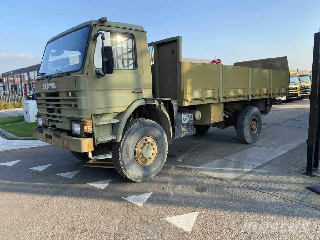

ok merci, un truc dans ce goût là donc https://www.trucksnl.com/fr/scania-p92- ... 7213260-vd
pas sur qu'on ai vu qui que ce soit ici avec ça avant

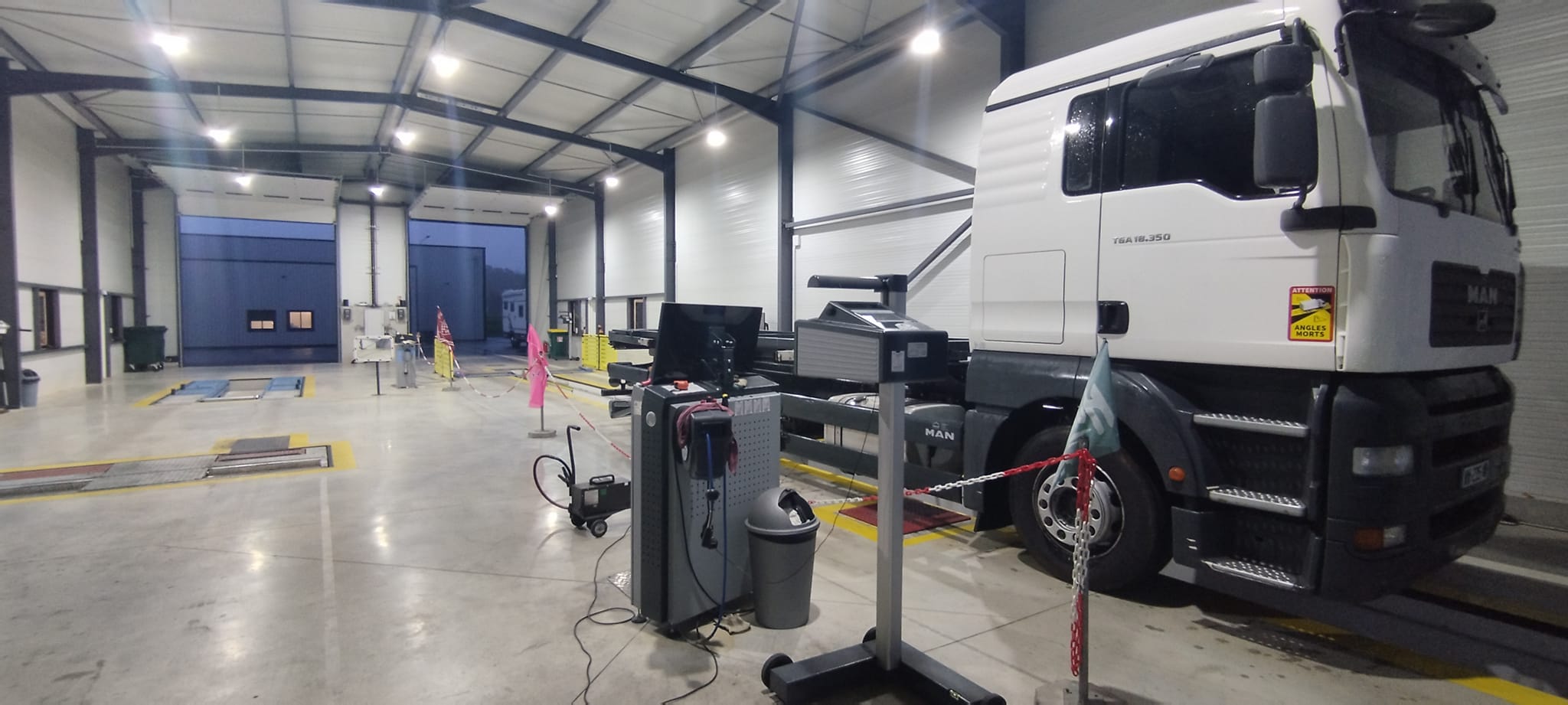

Suite (et fin) de la francisation de MATE après un import d'Allemagne.
La procédure en quelques dates:
Achat le 11/10 en Allemagne
Visite de conformité chez MAN Strasbourg le 12/10
Réception des documents de conformité de MAN le 27/10.
Dépôt du dossier à la Dréal le 29/10
Convocation de l'inspection reçue le 30/10 soit le lendemain !
Inspection avec le Dréal man fixée le 30/11.
La visite a lieu dans un centre de CT PL. Cela a duré une bonne heure, le technicien mesure MATE dans tous les sens et compare tout avec le barré rouge. Il m'explique comment remplir le certificat de carrossage.
Pas de remarques bloquantes, la cabine 5 places est l'objet d'une rapide inspection, c'est pas fréquent ...
Sur la partie documentaire, il valide le TUV réalisé fin septembre en Allemagne juste avant la vente.
Le chronotachygraphe n'est pas à jour. Pas de soucis, visiblement c'est encore bon pour un particulier en 2023 mais l'obligation rentre en vigueur l'an prochain pour tous.
La vérification du limiteur de vitesse n'est pas à jour. Il me demande de le faire vérifier pour compléter le dossier.
Il me demande également la dépose du système de double commande (envoi de photos avant/après)
Les pièces sont envoyées l'après midi même.
Le PV de RTI est signé le 8/12 et transmis quelques jours après.
Au final, il aura fallu 2 mois entre l'achat et la finalisation de la RTI.
MAN France a été réactif, tout comme la Dréal. Difficile de faire plus rapide.
C'était pour moi la 1ère importation. Je ne peux que recommander de prendre contact avec le constructeur et la Dréal AVANT tout achat. J'ai eu des personnes ouvertes à la discussion et généreuses en conseils. C'est appréciable et évite les déconvenues. Cela a été apprécié par mes interlocuteurs.
La prochaine RTI concernera le passage en VASP autocaravane. La suite dans quelques mois...
