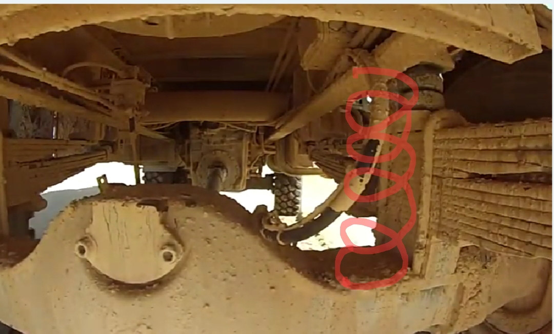

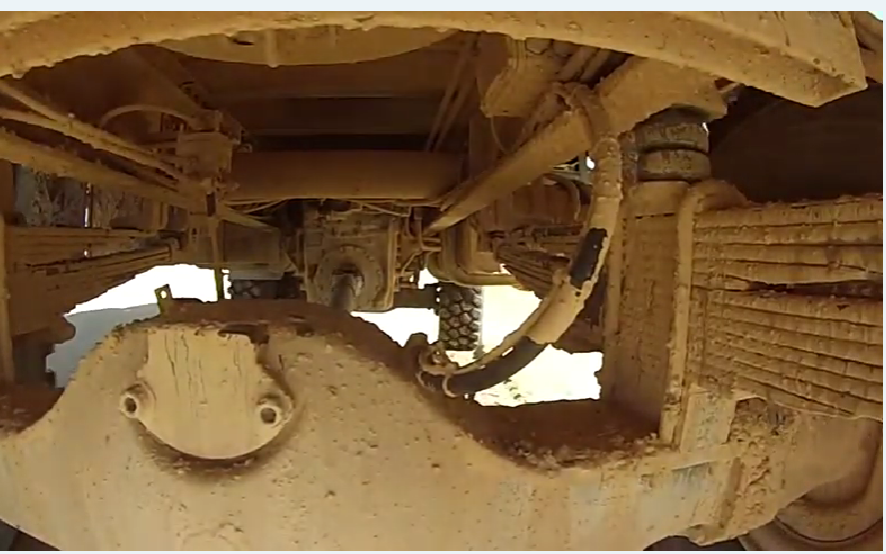

Le plus surprenant, si le véhicule est conçu comme ça c'est qu'il reste dans cette position à vide. (les butées en butée)mac-traj a écrit : 17 févr. 2023 20:31 salut,
au travail on à un mitsubishi fuso tout neuf en 4x2 et j'ai fat le même constat pour les lame. quand je charge la mini pelle de 2t8 je suis sur les tampons alors que je peux charger 3T3.
Après vérification chez Mercedes pour eux tout est ok, il faut croire que certain véhicule sont conçu comme sa ses peux être le cas du saurer.mais ses sure que ses pas top au niveau conduite.

ha, la ses pas pareil sur le fuso à vide on est pas sur les tampons. ses sure que se vraiment bizarre et je comprend mieux le problème que sa cause.

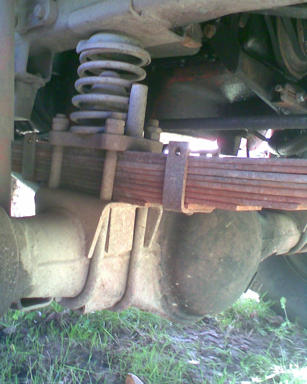

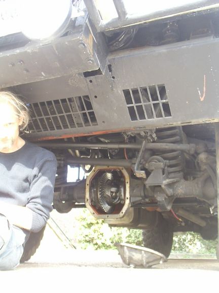

Comme demandé : Montage sur un TP3.
(celui ci c'est celui de Geo je crois)
Presentation du TP3 :
- Messages : 22359
Re: lame de suspension SAURER 6dm
merci Fabien vu comme ça , ça a l'air pas mal, mais ce qu'on voit quand on transpose l'idée au saurer, c'est qu'ici sur le tp3 on arrive a monter un ressort qui a comme longueur en gros l'epaisseur du paquet de lames si c'est pas plus même.
et donc même s'il est un peu difficile d'en appréhender la raideur a vue de nez, on soupçonne quand même qu'il a le potentiel pour soulager un peu les lames, pas forcément beaucoup mais de manière non négligeable quand même.
de plus on voit qu'une butée bien rigide (était elle nécessaire d'ailleurs) a également été ajoutée empechant peut être le ressort d'arriver a spires jointives avec un minimum de course. dans le cas du saurer, l'espace disponible au même endroit semble tellement ridicule vis a vis des enormes paquets de lames, que , comme le dit Esteban on voit mal quel ressort y mettre qui ne fasse pas soit de la figuration, soit se retrouve déjà a spires jointives au bout de 2cm de course comme je le disais.

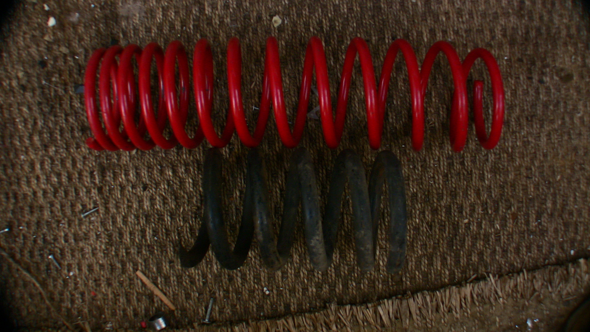

C'est pile poile ce que j'envisageais au début. Me faudrait trouvé la même chose avec une capacité de charge de 4 Tonnes
Ceux là de ressorts seraient peut-être un peu faible pour un poid lourd ?

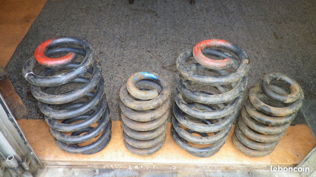

c'est surtout que tu n'aurais aucune chance de les loger au même endroit il faut trouver ou déporter ces ressorts.
mais des ressorts d'unimog ou de brimont brutt c'est balaise...mais vu le diametre du fil tu n'en caserais que 3 spires et encore
(et après avoir coupé les extrémités si tu veux garder les caoutchoucs en centrage.)
les brutts n'ont pas cet inconvénient mais il y a sûrement d'autres véhicules... quoi que pas tant que ça avec de gros ressorts helicoidaux.
je cite ceux qui me viennent spontanément en tête, j'en ai de brutt d'ailleurs ..a l'occasion je te donnerai la taille qu'ils font
ci dessous c'est d'une annonce d'unimog https://www.leboncoin.fr/equipement_auto/2288717340.htm

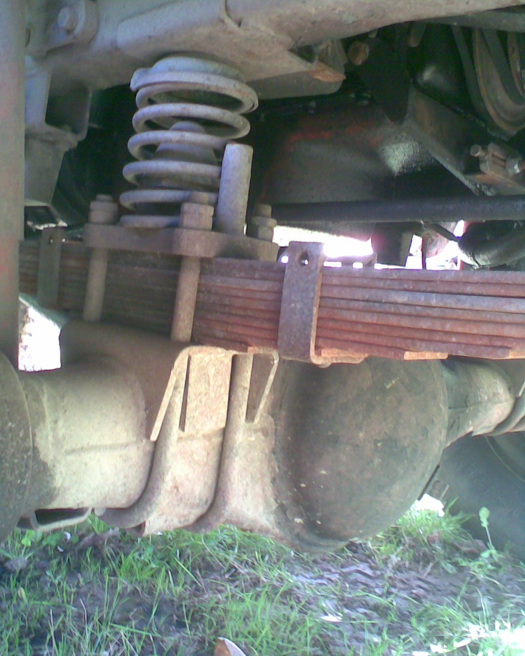

ici on aperçoit ceux d'un brutt, c'est bien involontaire que je sois sur la photo mais en même temps ça te donne un semblant d'echelle
et en même temps comme tu l'as bien compris et mis plus haut ..si c'est pour y coller des ressorts de voiture comme ici ceux d'une 106 (les rouges) ça fera que de la deco... forcément, ceux a coté sont justement ceux tronqués d'un autre véhicule qu'avait placé le predecesseur a l'endroit même ou tu veux mettre les tiens et ils étaient a spires jointives au bout de 2cm de course genre... (sur brutt)

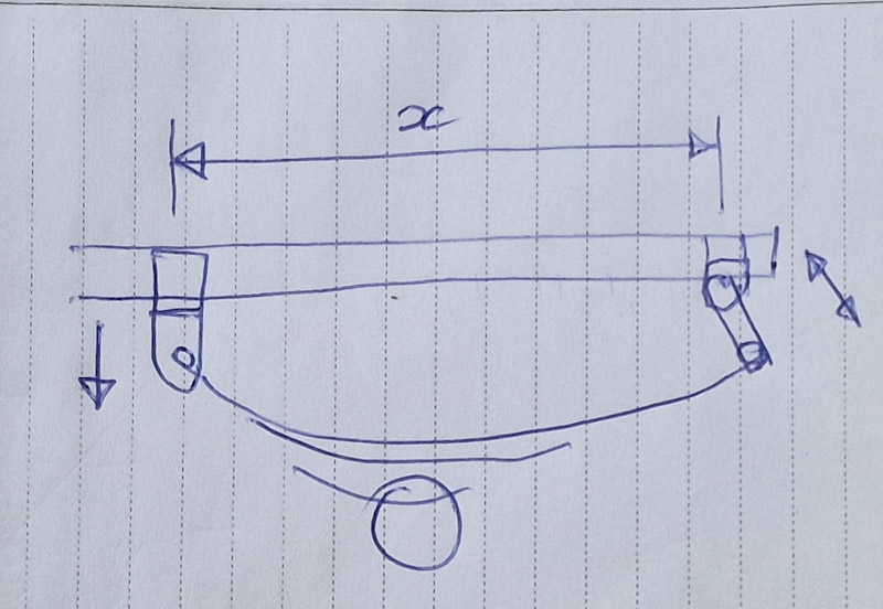

A.1/ "Descendre" la fixation avant du support du ressort en faisant un assemblage de mécano-soudure adéquat. Je souligne "adéquat", pas du bricolage
A.2/ "Rallonger" les jumelles (cela se faut couramment pour rehausser un peu les 4x4 ayant des ressorts à lames).
B/ Mesurer la distance "x" (longueur des ressorts) et identifer un camion "moderne" ayant des ressorts de même longueur. Acheter ces ressorts et remplacer tes ressorts actuels.
- Si possible des ressorts "elliptiques" (d'épaisseur variable) qui auront 4-5-6 lames au lieu de ton gros paquet...
- Confort supérieur et gain de poids
J'espère que mes remarques te seront utiles!

C'est basique: supposons que tu rajouute 10 cm devant et 10 cm derrière ton paquet de lames (les jumelles), du coup tu auras 10 cm de "course utile" avant que les butées en caoutchouc entrent en contact avec le haut du resort: problème résolu !!!Esteban04 a écrit : 19 févr. 2023 09:50... Par contre je ne vois pas l'utilité (sur l'affaissement des lames) de baisser le point d'encrage avant, de rallonger les jumelles ?

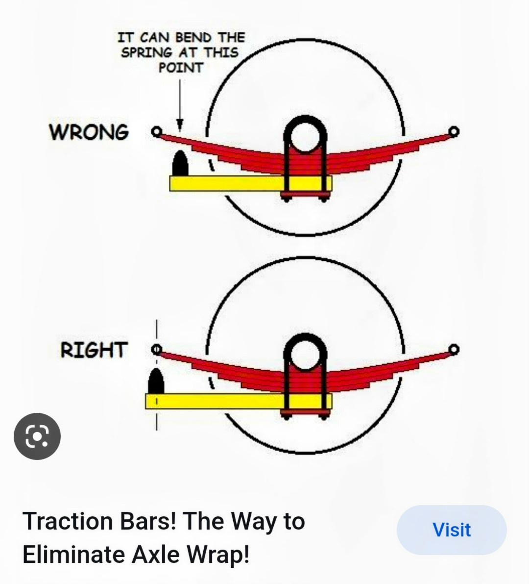

OK... Est-ce que tu peux concevoir et réaliser des "traction bars", comme sur les "hot rods" aux USA ?Esteban04 a écrit : 19 févr. 2023 12:40 ... Le problème des lames sur les 6dm ne vient pas de la garde au sol ou de la charge transporter. Il vient du couple qui ondule les lames
Esteban04
- Pompier de niveau 3
- Messages : 78
- Enregistré le : 16 mars 2021 15:02
Ça je ne connais pas. Faut que recherche, que j'étudie le sujet...

comme je passais a coté aujourd'hui j'ai relevé quelques cotes , ça te donnera déjà une idée de la taille :hippo a écrit : 18 févr. 2023 10:27 ...
8 spires 370mm de long diametre de fil 20mm diam exter 140mm intérieur 100mm
