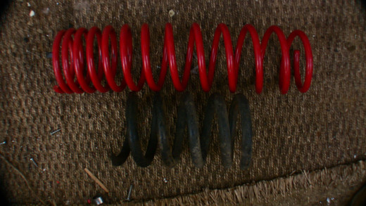

C'est pile poile ce que j'envisageais au début. Me faudrait trouvé la même chose avec une capacité de charge de 4 Tonnes
Ceux là de ressorts seraient peut-être un peu faible pour un poid lourd ?
- hippo
- Messages : 20490
Re: lame de suspension SAURER 6dm
c'est surtout que tu n'aurais aucune chance de les loger au même endroit il faut trouver ou déporter ces ressorts.
mais des ressorts d'unimog ou de brimont brutt c'est balaise...mais vu le diametre du fil tu n'en caserais que 3 spires et encore
(et après avoir coupé les extrémités si tu veux garder les caoutchoucs en centrage.)
les brutts n'ont pas cet inconvénient mais il y a sûrement d'autres véhicules... quoi que pas tant que ça avec de gros ressorts helicoidaux.
je cite ceux qui me viennent spontanément en tête, j'en ai de brutt d'ailleurs ..a l'occasion je te donnerai la taille qu'ils font
ci dessous c'est d'une annonce d'unimog https://www.leboncoin.fr/equipement_auto/2288717340.htm
Oui c'est clair, ils sont énormes, en même temps tout repose juste sur eux
- hippo
- Messages : 20490
ici on aperçoit ceux d'un brutt, c'est bien involontaire que je sois sur la photo mais en même temps ça te donne un semblant d'echelle
et en même temps comme tu l'as bien compris et mis plus haut ..si c'est pour y coller des ressorts de voiture comme ici ceux d'une 106 (les rouges) ça fera que de la deco... forcément, ceux a coté sont justement ceux tronqués d'un autre véhicule qu'avait placé le predecesseur a l'endroit même ou tu veux mettre les tiens et ils étaient a spires jointives au bout de 2cm de course genre... (sur brutt)

Je suis pas forcement d'accord Hippo : Même des ressorts de voitures peuvent aider (selon le problème) c'est un complément, ils ne portent pas la charge entière mais aident juste les lames, du coup, pas besoin de les dimensionner pour tenir la charge totale mais juste assurer un peu plus de poussée (ok, il faut quand même la place, il faut pas qu'ils soit à spires jointives (et encore, pas mal de ressorts de voitures sont conçus pour avoir une partie des spires qui sont en contact selon la charge et la compression.).

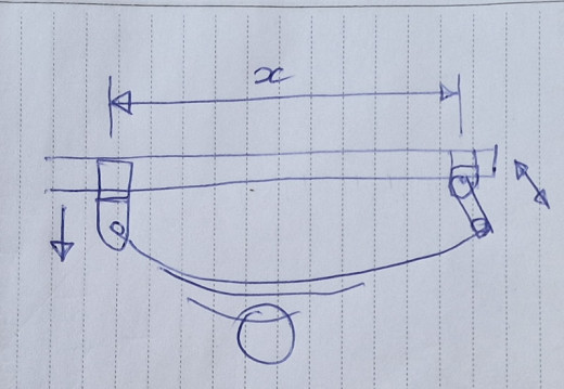

Hello Esteban,
Effectivement, c'est impensable de faire des voyages sur des pistes avec ta suspension arrière affaissé sur les butées.
- Tu vas tout demolir !!!
1) Par experience sur ma Land Rover en Afrique, de recintrer les lames à froid a un effet limité dans le temps.
- De plus, vu le paquet de lames que tu as, ce serait un GROS travail
2) Au tout début des réponses à ta question, 2 bonnes options:
- Acheter des nouveaux ressorts d'origine
- Contacter les Établissements Chassins grand spécialiste des ressorts à lames
3) De rajouter un ressort hélicoïdal est impossible sur ton camion.
. Je te suggère 2 autres options:
A.1/ "Descendre" la fixation avant du support du ressort en faisant un assemblage de mécano-soudure adéquat. Je souligne "adéquat", pas du bricolage
A.2/ "Rallonger" les jumelles (cela se faut couramment pour rehausser un peu les 4x4 ayant des ressorts à lames).
B/ Mesurer la distance "x" (longueur des ressorts) et identifer un camion "moderne" ayant des ressorts de même longueur. Acheter ces ressorts et remplacer tes ressorts actuels.
- Si possible des ressorts "elliptiques" (d'épaisseur variable) qui auront 4-5-6 lames au lieu de ton gros paquet...
- Confort supérieur et gain de poids
J'espère que mes remarques te seront utiles!
PS - Je suis à 100 km de Melbourne, la fin de ma grande (immense !) boucle de 24'000 kilomètres autour de l'Australie -:)
... Précision sur les ressorts hélicoïdaux...
- PAS possible de les mettre "en dessus" de ton paquet de lames.
- Éventuellement possible de les mettre à l'intérieur du paquet de lames (en appui sur le pont et le châssis).
MAIS... il faudrait mettre des ressorts hélicoïdaux "costauds" provenant d'un gros Unimog?
Beaucoup de travail si tu veux faire cela sérieusement.
ET... il te faut de toute façon faire quelque chose sur tes ressorts principaux.
Bien cordialement, Bernard
C'est basique: supposons que tu rajouute 10 cm devant et 10 cm derrière ton paquet de lames (les jumelles), du coup tu auras 10 cm de "course utile" avant que les butées en caoutchouc entrent en contact avec le haut du resort: problème résolu !!!Esteban04 a écrit : 19 févr. 2023 09:50... Par contre je ne vois pas l'utilité (sur l'affaissement des lames) de baisser le point d'encrage avant, de rallonger les jumelles ?

Ok oui je suis d'accord que je gagne en débattement, mais ça ne résout pas le problème. Arrivera un moment ou les lames seront courbées dans l'autre sens.Bernard-52 a écrit : 19 févr. 2023 11:26C'est basique: supposons que tu rajouute 10 cm devant et 10 cm derrière ton paquet de lames (les jumelles), du coup tu auras 10 cm de "course utile" avant que les butées en caoutchouc entrent en contact avec le haut du resort: problème résolu !!!Esteban04 a écrit : 19 févr. 2023 09:50... Par contre je ne vois pas l'utilité (sur l'affaissement des lames) de baisser le point d'encrage avant, de rallonger les jumelles ?
PS - Prochaine étape: Shipping pour Santiago, au Chili et 1 an et demi en Amérique du Sud -:)
Le problème des lames sur les 6dm ne vient pas de la garde au sol ou de la charge transporter. Il vient du couple qui ondule les lames

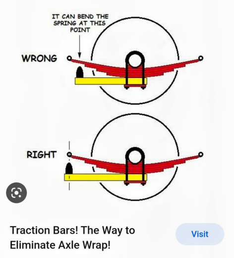

OK... Est-ce que tu peux concevoir et réaliser des "traction bars", comme sur les "hot rods" aux USA ?Esteban04 a écrit : 19 févr. 2023 12:40 ... Le problème des lames sur les 6dm ne vient pas de la garde au sol ou de la charge transporter. Il vient du couple qui ondule les lames
Esteban04
- Pompier de niveau 3
- Messages : 78
- Enregistré le : 16 mars 2021 15:02
- Prénom(s) : Christophe
Ça je ne connais pas. Faut que recherche, que j'étudie le sujet...

comme je passais a coté aujourd'hui j'ai relevé quelques cotes , ça te donnera déjà une idée de la taille :hippo a écrit : 18 févr. 2023 10:27 ...
8 spires 370mm de long diametre de fil 20mm diam exter 140mm intérieur 100mm
