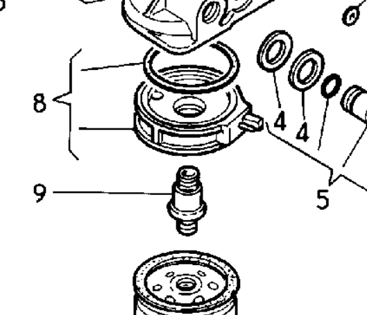

J'ai bien vu l'embout avec l'empreinte BTR, cependant ce fameux embout sur lequel le filtre se visse est spécifique quand il y a un rechauffeur.
En effet, si j'enelve le rechauffeur, le filtre ne vient pas "coller" le porte filtre.
On voit bien sur ce schema l'epaulement qui empeche le filtre de coller le porte filtre sur la pièce 9. Il faut que je trouve un raccord simple sans epaulement...
Pour info c'est le joint du rechaufeur qui me pose soucis je pense.. de la pièce 8 donc.

Ben sur mon porte filtre, le manchon btr est mâle/femelle. Donc je peux monter le filtre sur le support sans le réchauffeur. J'ai fait l essai !
Peut-être plusieurs montage ou alors il est en 2 parties et le 1er manchon mâle/mâle est venu se dévisser avec la btr... :?:
