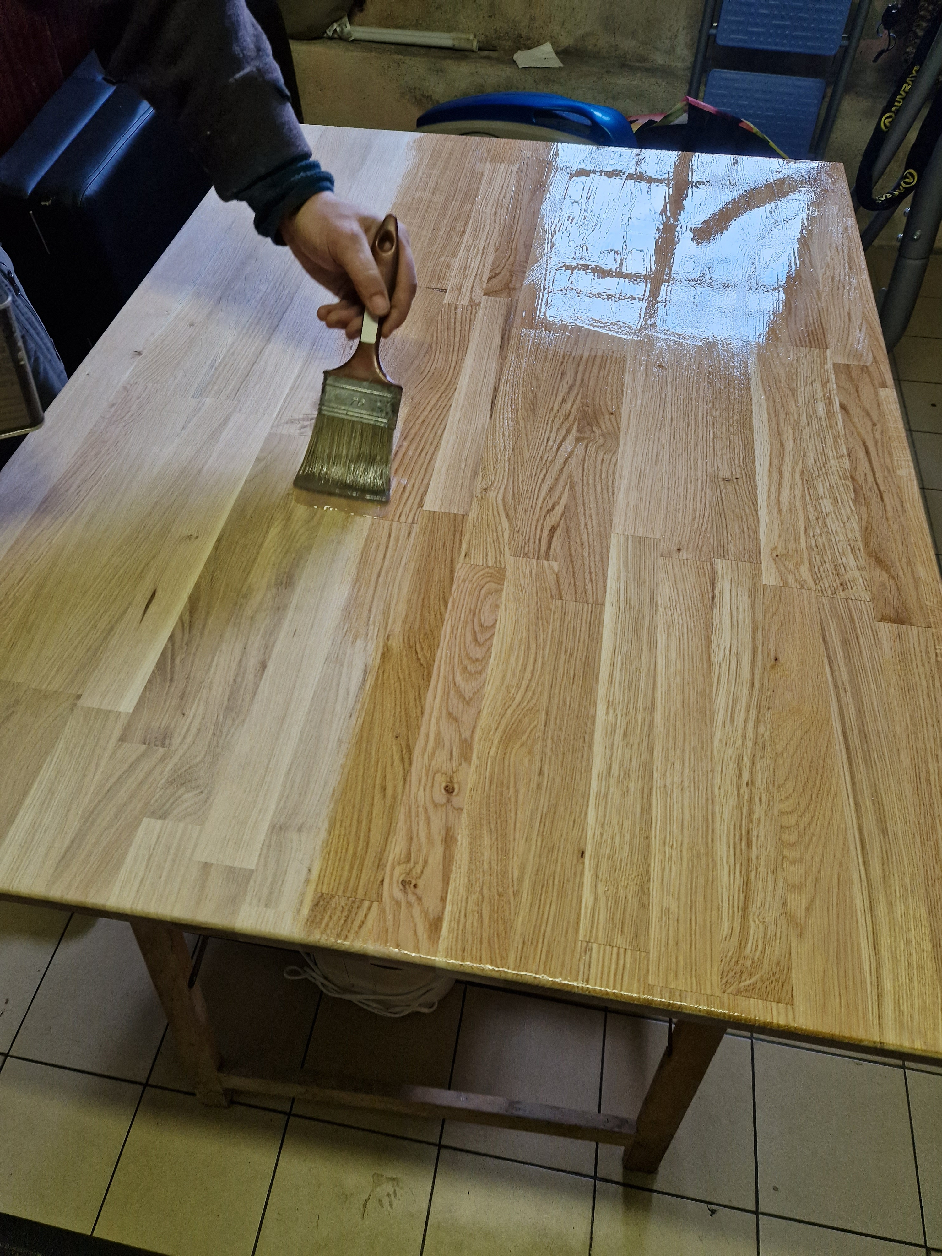

Concernant la table, j'ai opté pour du lamélécollé en chêne de 18mm.
Le fait que ce soit du bois d'arbre, ça permet de pouvoir arrondir les angles et chanfreiner les arrêtes contrairement au bois recomposés.
j'ai passé 3 couches de vernis satiné marin
