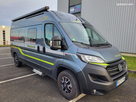

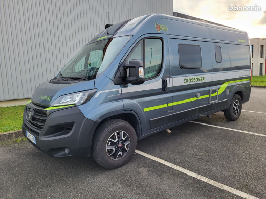

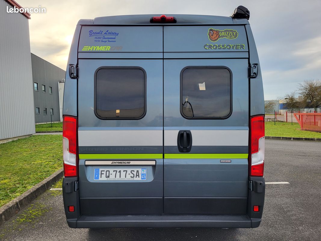

"Camping-car fourgon HYMER GRAND CANYON Crossover motricité renforcée Poclain.
Contact uniquement par téléphone.
Fiat Ducato 2,3L – 130cv - sans AD BLUE
Modèle 2020 – 30460 km - 1ère main
Places : 4 C.G./ 2 nuit/ 4 repas
L x l x h : 5.99 x 2,08 x 2.60m
Couleur "Gris Fer"
PACKS ET OPTIONS :
- PACK CROSSOVER (idéal tout chemin, sol humide, boue, neige...) :
Suspensions réhaussées + 4 cm & lame arrière supplémentaire + blindage moteur + pont à glissement limité
25 % + pneus spéciaux 225/75-16 M+S indice de charge renforcé 121/120 (conforme Loi Montagne) + sérigraphie extérieure CROSSOVER.
- PACK CONFORT :
Clim cabine, régulateur de vitesse, rétroviseurs électriques et dégivrants, feux de jour, feux antibrouillard, stores cabine REMIS, marche pieds électrique, store de porte.
- PACK STYLE BLACK LINE :
- Calandre noire brillante, encadrement de phare noir, skid-plate noir brillant.
- Augmentation du PTAC à 3.5 T en remplacement 3.3 T.
- Support roue de secours FIAT.
- Roue de secours acier sur jante de 16 et pneu 225/75-16.
- Store FIAMA F80S noir.
- Caméra de recule avec 3ème feu stop.
- Combiné GPS EUROPE, CD, DVD, RADIO, écran caméra de recule.
- 2 ème batterie 95 Ah pour la cellule.
- Panneau solaire de 120 W.
- Détendeur inverseur automatique DUO contrôle TRUMA pour 2ème bouteille de gaz avec commande déportée et dégivrage détendeur.
- TV DVD avec support.
- Tissu gris.
- Sièges conducteur et passager réglables avec accoudoir.
– Lit longitudinal arrière relevable de 152/140 x 196 cm.
– Cuisine latérale – Réchaud 2 feux.
– Salle de bain - WC/Douche.
- Table repliable en 2 parties.
– Chauffage/Chauffe Eau gaz TRUMA COMBI 4 avec écran LCD.
– Réfrigérateur/congélateur : 90 L.
– Réservoir eau propre : 100 L.
– Réservoir eaux usées : 100 L.
Entretien, vidange faite à 22502 km, remplacement plaquette de frein fait à 20469 km.
Stockage à l' abri, dans bâtiment isolé sur dalle béton."

pour ne pas melanger avec dangel pour les annonces.hippo a écrit : 07 janv. 2023 23:09 bon ce n'est pas le système dangel (que beaucoup évitent pour cause de reputation un peu ternie) donc il faudra peut être a terme créer une nouvelle rubrique pour ces systèmes a motricité renforcée.
attention toute fois il me semble qu'on doit plus considérer ce genre de véhicule comme un 4x2 a blocage de pont ou glissement limité que comme un 4x4 même non permanent même si le look joue sur la confusion possible, sujet développé plus ici:
viewtopic.php?p=211426#p211426
ça n'en reste pas moins une alternative très intéressante et qui pour moi répond au besoins de beaucoup.

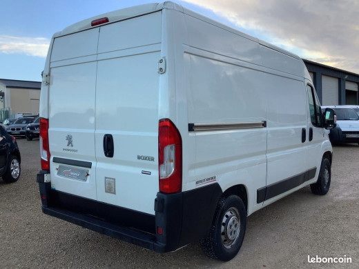

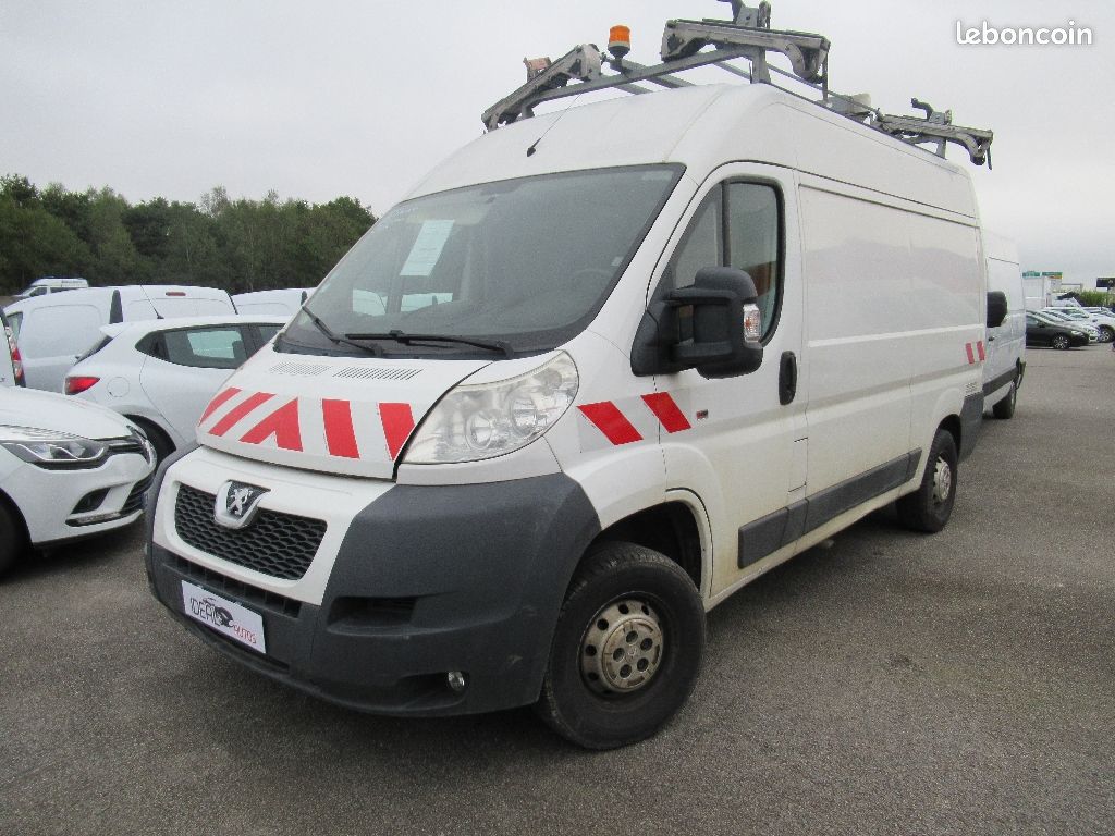

et dans l'occasion ça donne ça chez peugeot boxer histoire de comparer a un véhicule vide 212.000km 15.000e
https://www.leboncoin.fr/utilitaires/2283039261.htm
bon a part que Poclain ne serait plus sur le coup
https://www.souriresautourdumonde.com/2 ... orcee.html
