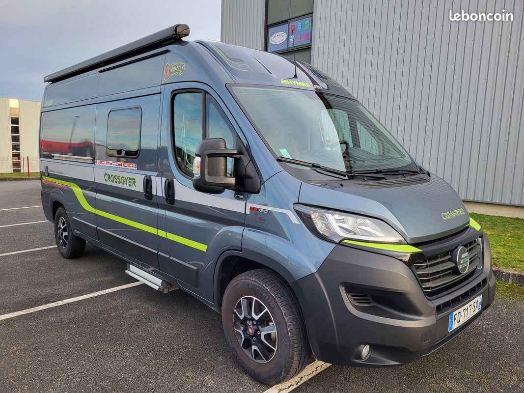

"Camping-car fourgon HYMER GRAND CANYON Crossover motricité renforcée Poclain.
Contact uniquement par téléphone.
Fiat Ducato 2,3L – 130cv - sans AD BLUE
Modèle 2020 – 30460 km - 1ère main
Places : 4 C.G./ 2 nuit/ 4 repas
L x l x h : 5.99 x 2,08 x 2.60m
Couleur "Gris Fer"
PACKS ET OPTIONS :
- PACK CROSSOVER (idéal tout chemin, sol humide, boue, neige...) :
Suspensions réhaussées + 4 cm & lame arrière supplémentaire + blindage moteur + pont à glissement limité
25 % + pneus spéciaux 225/75-16 M+S indice de charge renforcé 121/120 (conforme Loi Montagne) + sérigraphie extérieure CROSSOVER.
- PACK CONFORT :
Clim cabine, régulateur de vitesse, rétroviseurs électriques et dégivrants, feux de jour, feux antibrouillard, stores cabine REMIS, marche pieds électrique, store de porte.
- PACK STYLE BLACK LINE :
- Calandre noire brillante, encadrement de phare noir, skid-plate noir brillant.
- Augmentation du PTAC à 3.5 T en remplacement 3.3 T.
- Support roue de secours FIAT.
- Roue de secours acier sur jante de 16 et pneu 225/75-16.
- Store FIAMA F80S noir.
- Caméra de recule avec 3ème feu stop.
- Combiné GPS EUROPE, CD, DVD, RADIO, écran caméra de recule.
- 2 ème batterie 95 Ah pour la cellule.
- Panneau solaire de 120 W.
- Détendeur inverseur automatique DUO contrôle TRUMA pour 2ème bouteille de gaz avec commande déportée et dégivrage détendeur.
- TV DVD avec support.
- Tissu gris.
- Sièges conducteur et passager réglables avec accoudoir.
– Lit longitudinal arrière relevable de 152/140 x 196 cm.
– Cuisine latérale – Réchaud 2 feux.
– Salle de bain - WC/Douche.
- Table repliable en 2 parties.
– Chauffage/Chauffe Eau gaz TRUMA COMBI 4 avec écran LCD.
– Réfrigérateur/congélateur : 90 L.
– Réservoir eau propre : 100 L.
– Réservoir eaux usées : 100 L.
Entretien, vidange faite à 22502 km, remplacement plaquette de frein fait à 20469 km.
Stockage à l' abri, dans bâtiment isolé sur dalle béton."

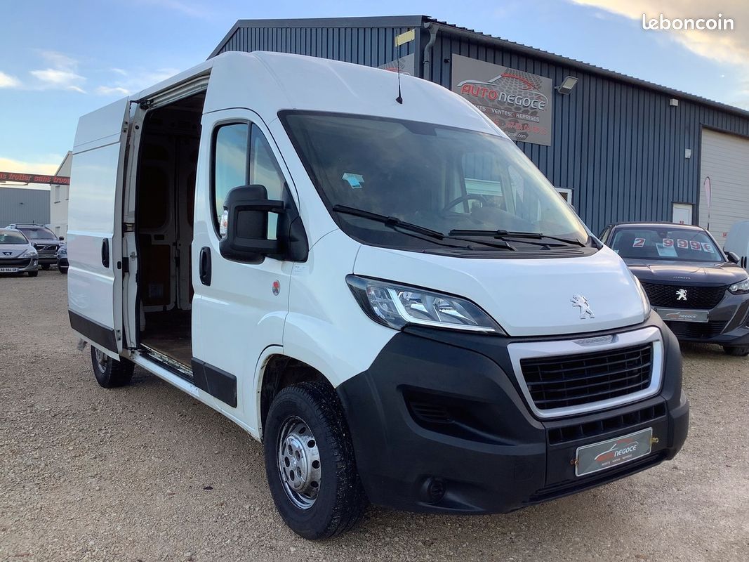

plus sur ce sujet 25 kg et 5000euros a la louche ça n'en fait pas un 4x4 certes, mais le prix et le surpoids n'ont rien a voir non plus.
bon a part que Poclain ne serait plus sur le coup
https://www.souriresautourdumonde.com/2 ... orcee.html

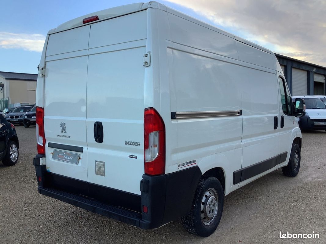

et dans l'occasion ça donne ça chez peugeot boxer histoire de comparer a un véhicule vide 212.000km 15.000e
https://www.leboncoin.fr/utilitaires/2283039261.htm
