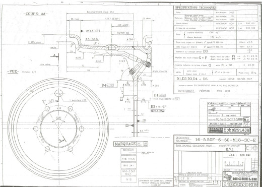

c'est pourquoi pour moi ces jantes ne règlent certes pas le problème du poids mais reglent au moins le problème des tubetype mais aussi celui du démontage fastidieux et c'est en celà qu'une transformation vers des jantes tubless étanches mais cerclées reste intéressante si elle est possible.
je remet ci dessous le plan d'une jante de B qui est l'objectif a atteindre pour les ivecos selon moi. (il manque juste la représentation du joint corniere ou "tyran" faisant l'etancheité coté cerclage.

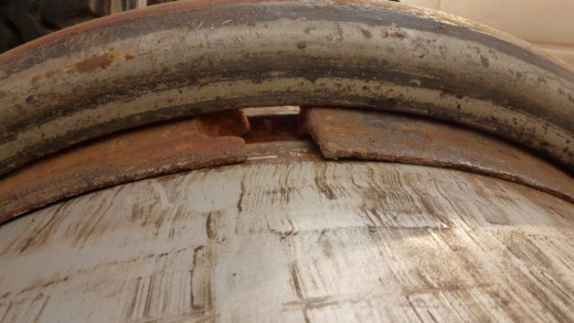

et ici la fameuse nervure qui fait "ch&er" (sur les cerclages iveco ) sur laquelle repose le talon du pneu , qui n'est pas présente sur les versions "étanche" mais constitue une sécurité empechant le cerclage de s'ouvrir tant que le pneu est au dessus + plaquage par la pression)
