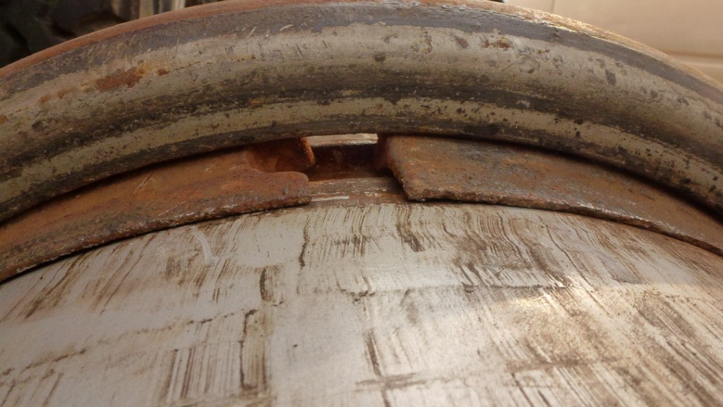

la fameuse nervure présente sur les vielles jantes iveco non étanches, qui nous embette bien tant pour le démontage, que pour l'étancheité, est quand même une garantie qu'avec la pression le cercle ne va pas s'ouvrir ... et donc il faudrait savoir si la subtilité permettant aux jantes non etanches comme celle ci dessous de se dispenser de ce système de blocage par la nervure, n'est pas ce qui empeche la conversion de l'une a l'autre, et il se pourrait que celà vienne de la section un peu particuliere du ring et de sa façon de s'incruster dans le cerclage. (a mon avis j'ai perdu tous les lecteurs mais au moins je l'aurais dit ^^ )
Messages : 21396
Re: Jantes cerclées et tubeless
et ici la fameuse nervure qui fait "ch&er" (sur les cerclages iveco ) sur laquelle repose le talon du pneu , qui n'est pas présente sur les versions "étanche" mais constitue une sécurité empechant le cerclage de s'ouvrir tant que le pneu est au dessus + plaquage par la pression)
